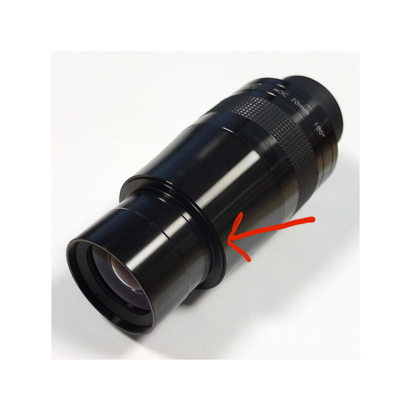

en dévissant le corps de mon apm xwa 20mm
(en pensant qu’il y avait une adaptation 1,25 mais non en fait, betise de ma part)
 Il y a une lentille en forme de dôme qui était sur le point de tomber !!
j’ai du la prendre car elle était en biais après le dévissage !
je l’ai prise mais malheureusement avec mes doigts (ils étaient propres)
cependant, il y avait des traces de doigts
En urgence, j’ai essuyé avec le petit chiffon vendu avec l’oculaire
des fines particules de poussières s’apposaient contre la lentille
après quelques minutes, c’était bon
j’ai replacé la lentille dans son logement !
je ne comprends pas pourquoi cette dernière ne soit pas scellée sur la partie dévissante
Je ne retrouve pas ce genre de lentille amovible sur mes autres oculaires
est ce normal ??
du coup cette lentille n’est plus aussi vierge
Mais fort heureusement, rien d’apparent
Sur l’observation en terrestre
pas une poussière qui traîne
tout est nickel
mais j’ai eu peur ! :regarde:

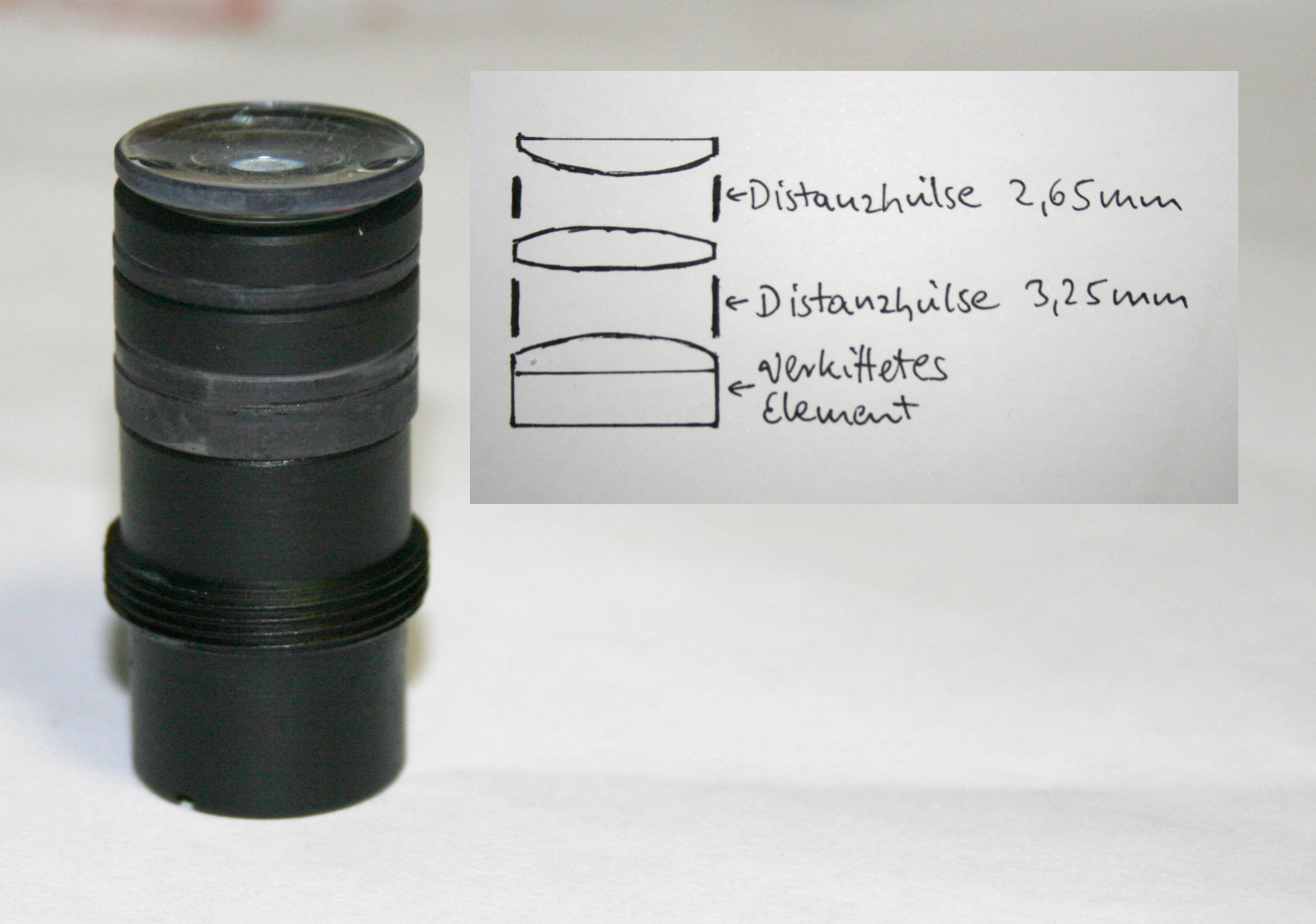

Moi aussi, j'ai eu la même aventure avec un oculaire FlatField 8mm 60° de chez TS que j'avais démonté et TS m'a très aimablement renvoyé par mail un schéma pour le remontage :
