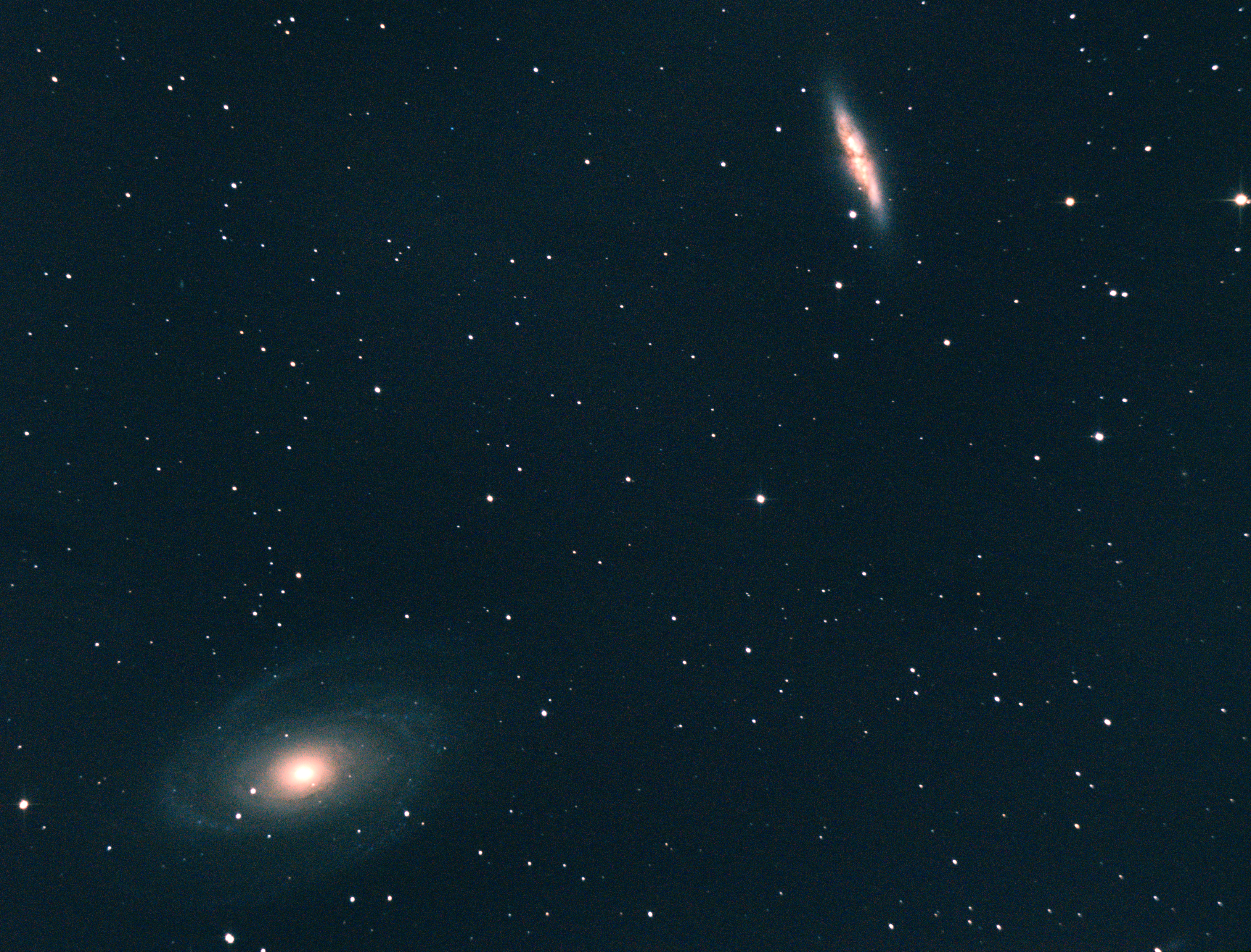

Duo M81 & M82, où j'ai pas mal galéré car ça a été ma première cible.
C'est au bout de ma 3ème sortie que j'ai réussi à avoir ce résultat qui me parait intéressant.
Pour avoir ce résultat:
30 brutes à 3200 ISO à 30s de pause
30 Darks
30 Offset
0 Flat - J'y reviendrai

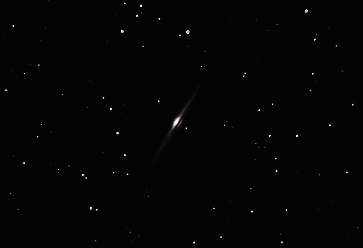

NGC4565
50 brutes à 6400 ISO à 45s de pause
50 Darks
50 Offset

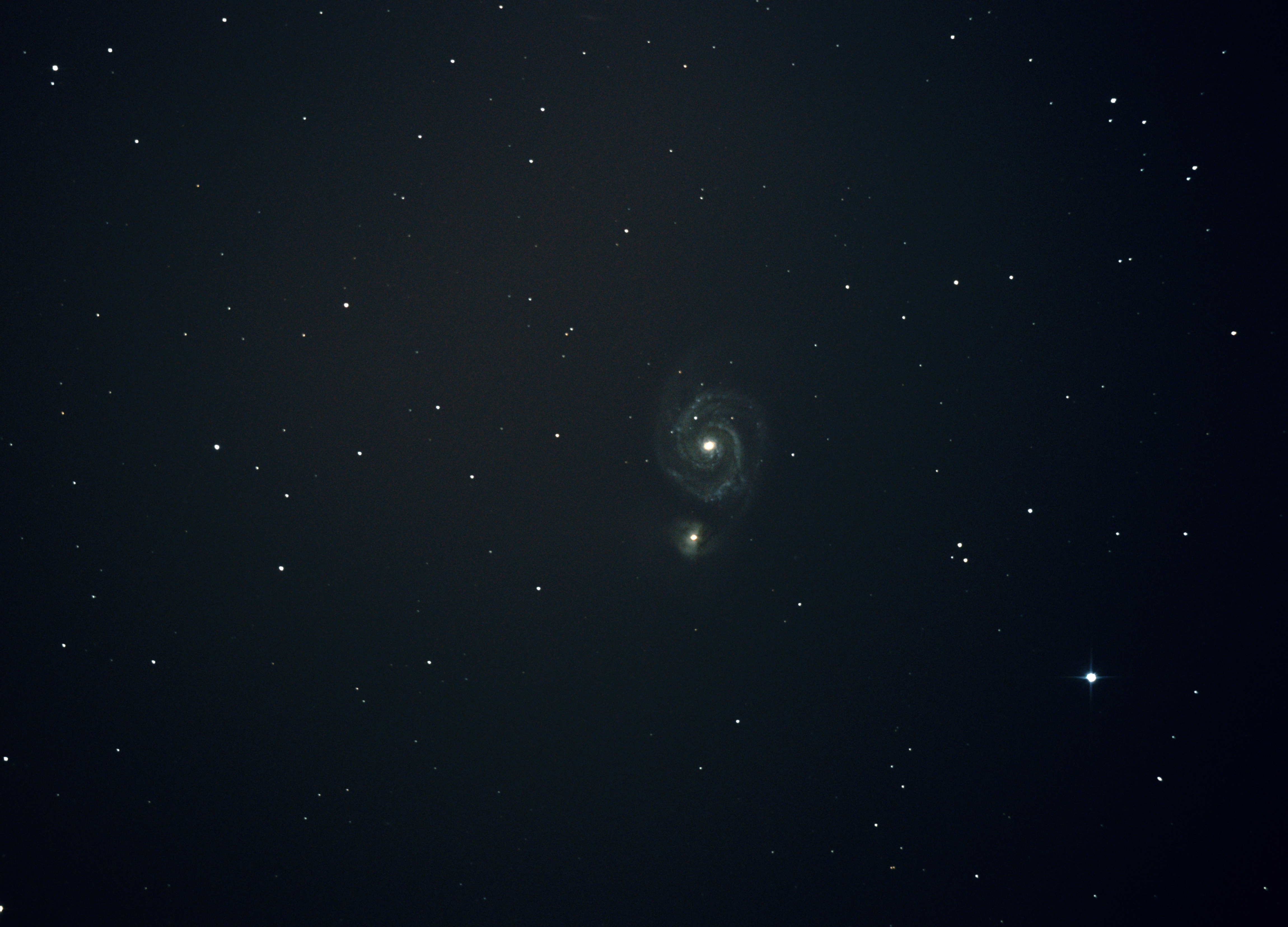

M51 (Vive le Ricard!)
30 Darks
30 Offset
0 Flat

Très bien pour un début, sur des cibles pas toujours évidentes.
Pour améliorer tes photos et surtout le rapport signal/bruit, il faut que tu cumules plus de temps de pose.
Pour commencer, il faut trouver le bon réglage ISO pour ton APN, la valeur maxi n’étant souvent pas la meilleur.
Pour ton Nikon D3200, je ne sais pas quelle valeur est préconisée mais d’autres Astram qui ont utilisé cet APN doivent pouvoir te conseiller (sur mon D700 par exemple j’utilisais 800 ou 1600ISO). Sinon une petite recherche internet devrait aussi te donner la bonne valeur.
Ensuite pour choisir le temps de pose optimal en fonction de ton ciel, il y a l’excellent topic initié par @Colmic :
Mais attention avec des temps de poses supérieurs à 30s-1min il va falloir autoguider la monture.
Pour ce qui est des darks, en général une trentaine suffise en les prenants bien dans les mêmes conditions que les images y compris la température ambiante.
Pour les flats, pas besoin de boîte à flat : le plus simple c’est le ciel bleu du matin en pointant à l’opposé du soleil, avec si besoin un tissu ou une feuille blanche à l’entrée du tube si le ciel n’est pas parfaitement limpide. Attention de conserver tous les réglages de la chaîne optique…
Pour les offsets, ou plutôt les dark-flat, une dizaine à une vingtaine suffise avec les mêmes paramètres (vitesse / ISO) que les flats.
Pour rappel, avec les capteurs modernes la base du traitement, c’est (image-dark)/(flat-offset).
