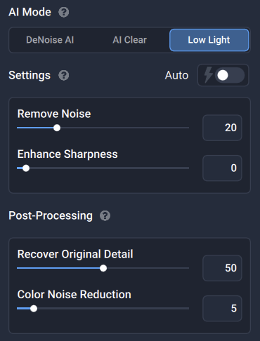

Juste une question à ce sujet : tu le fais à quel moment ton Topaz Denoise ?
Personnellement je le fais juste après l'empilement et avant tout traitement.
Pour les curseurs :
- toujours en mode Low Light
- entre 20 et 30 sur le Denoise
- toujours à 0 sur le Sharpness
- entre 30 et 50 sur le recover original details
En fait c'est le recover original details qui fait tout, tu peux même mettre 100 en denoise, si ton recover est suffisamment haut, ça ne flingue pas les faibles étoiles.
il y a 27 minutes, Colmic a dit :
Le plus souvent en début de traitement, avant la déconvolution ou ondelette (si il y en a une), dans le cas de abell 39 il n'y a ni déconv ni ondelette.
Des essais que j'ai réalisé je l'utilise plutôt en mode AI, et toujours avec de super masquages,  par contre tes valeurs me semblent très hautes, là pour le coup je suis certain d'avoir réglé à 0 en sharp et 1 en denoise, mais même 0 en sharp affecte quand même les étoiles (c'est dommage qu'il n'y ai pas un réglage qui ne fasse absolument que du débruitage sans aucun renforcement, en tous cas je n'ai pas trouvé, d'où l'utilisation de masques).

il y a 11 minutes, mariobross a dit :
Sisi c'est justement la valeur Recover original details, si tu la montes à 80 par exemple, tu n'as quasiment rien en autres renforcements.
Regarde bien même avec un denoise à 100.
Sur le forum d'en face, Philippe Bernhard avait montré tout un tas de tests avec différents curseurs.
Moi j'ai viré AI depuis longtemps pour le remplacer par low light qui donne de bien meilleurs résultats pour nous.
il y a 8 minutes, Colmic a dit :

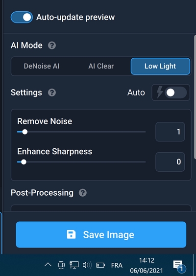

Non mais c'est un truc de dingue !!!! 😁🤣🤣
J'allais te répondre que je n'ai pas la même interface que toi et en fait sur mon écran je n'ai jamais vu qu'il y avait un ascenseur qui permettait de d'afficher le reste du menu, voila ce que je voyais :
 Comme je n'ai jamais regardé de tuto là dessus, et que je n'utilise pas toujours TOPAZ je ne m'en suis jamais aperçu 🤣🤣🤣
Merci Colmic, je crois que cet après midi va faire l'objet de tests.
jc
