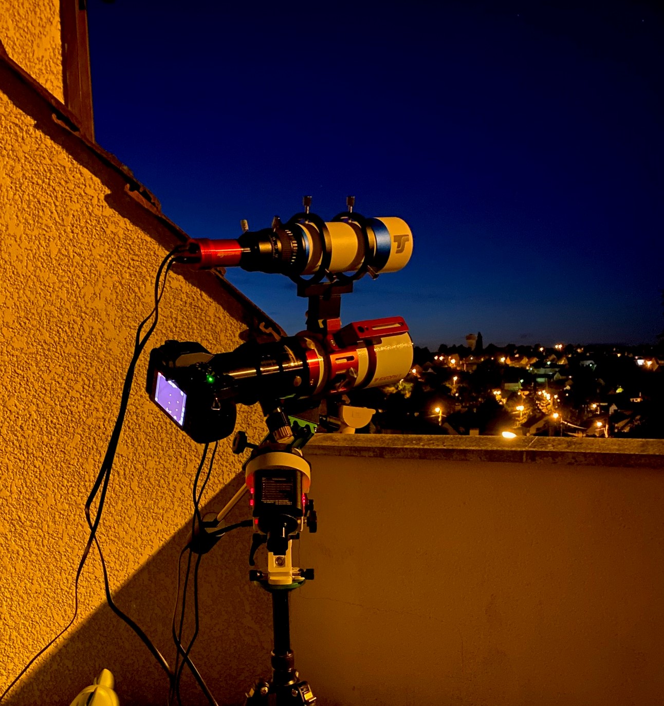

il est 23h20 je me lance, sort tout,  branche l'asi en ST4 sur la star adventurer , l'usb de l'asi sur l'ordi !
Le Lumix je le pilote via la télécommande intervallomètre pour ne pas toucher le boitier avec mes gros doigts qui font tout bouger...
Je place la star à niveau, puis viens l'alignement sur la polaire via PS ALIGN sur l'iPhone, je fixe la lunette guide sur la ts et la ts sur la queue d'aronde !
Tout es en place je recommence à me remettre d'aplomb parce que mine de rien il y as du poids et j'ai peur de ne plus être aligné sur la polaire..

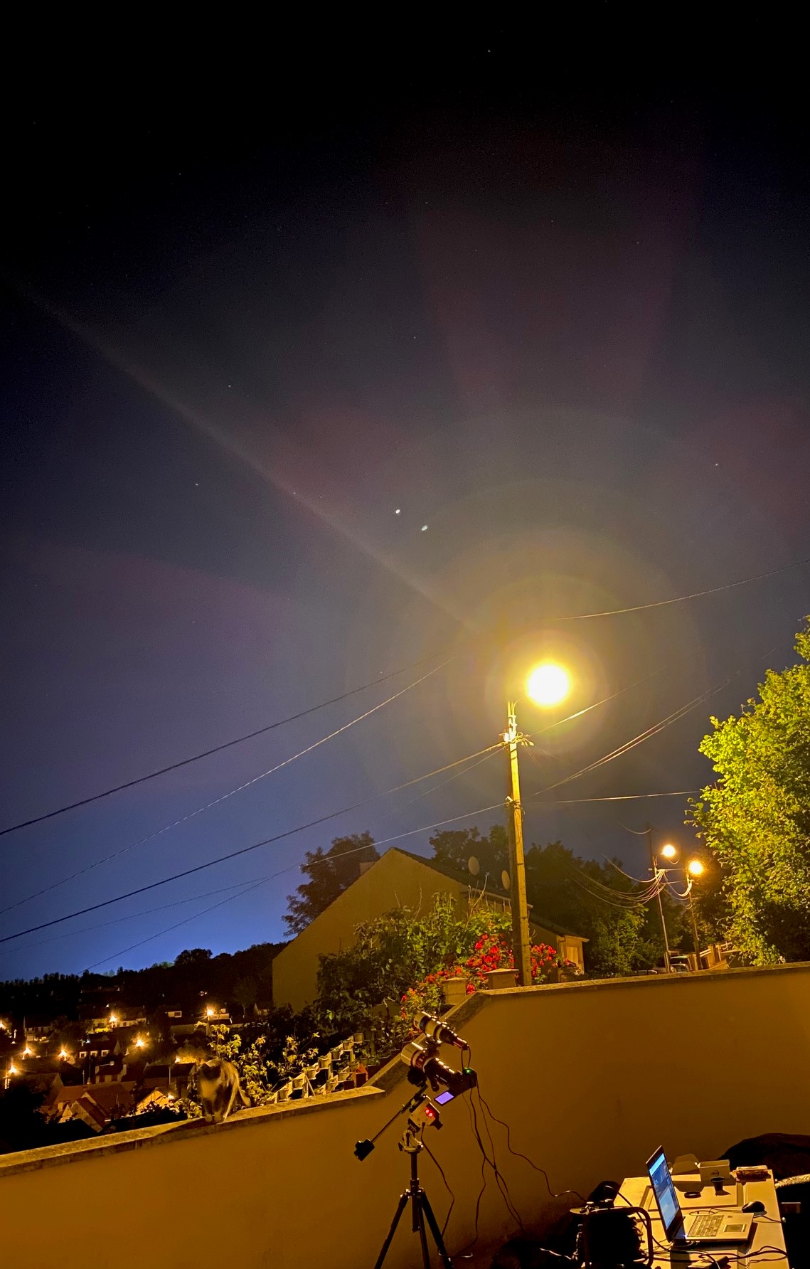

LAMPADAIRE DE MALHEUR.... si seulement nébuleuse et cacao voyais ca il serait dingue...
Je me dit Waouh ca a quand même de la gueu.... :)

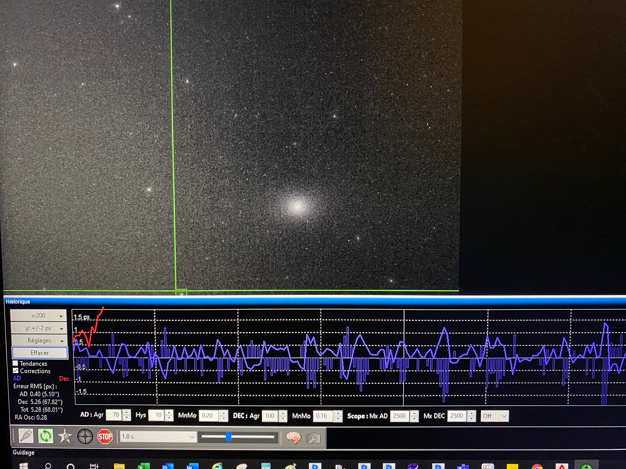

viens le moment ou j'essais de commencer l'autoguidage ! je sais de base que ce n'est pas une EQ6 R PRO mais allez on test..
Résultat l'heure tourne et finalement vers 1H30 MIRACLE après une grosse session YouTube à chercher je vois un petit graphique bleu apparaitre !  La machine est lancé

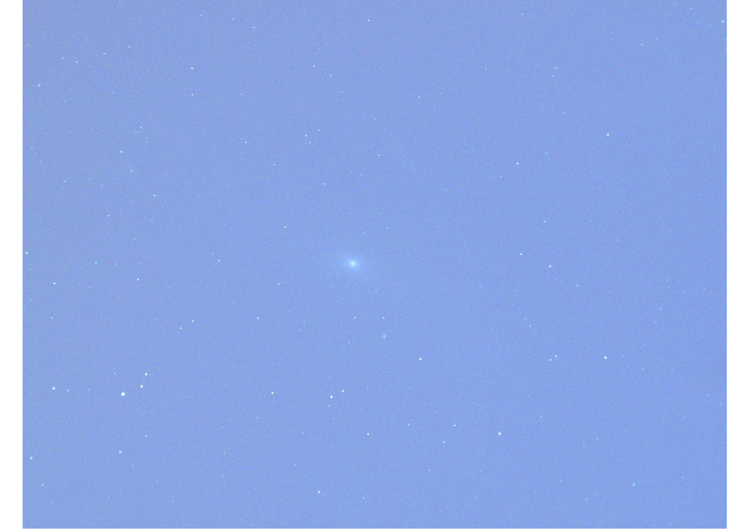

une brute :
je n'ai ni photoshop ni lightroom ni grimp ! juste siril et DSS !
je test les deux et mon resultat ci dessous :
je me dis waouhhh je vois un bout d'anneaux lol !

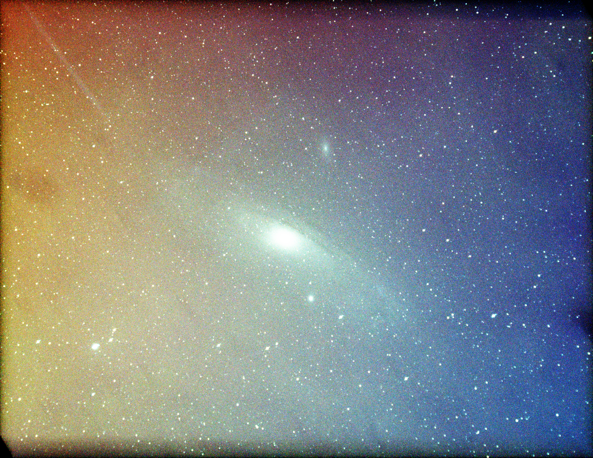

J'avais moi aussi commencé à l'APN avec des lumix (G9 et G90 pour ma part). Clairement 1600ISO c'est trop, avec les capteurs micro 4/3 tu ne peux pas monter autant qu'avec les full frame. Je te conseille de ne pas dépasser 800ISO.
Ensuite tu devrais potentiellement poser moins longtemps, teste un peu voir les sigmas que tu as mais je pense que 30s c'est trop. En posant moins longtemps tu géreras mieux le bruit. Avec Andromède qui est particulièrement lumineuse tu peux te permettre des poses plus courtes.
Un exemple de ce que j'avais sorti depuis Amsterdam avec 800ISO et 1h30 de poses (390 x 13s):
Un dernier truc, ta lunette de guidage me parait particulièrement haute par rapport à la 61 EDPH. Ça complique les choses pour la monture. Avec la SA qui ne tient pas énormément de poids il faut essayer de garder les choses le plus compact possible. Ça améliorera ton suivi et ton guidage.

Blague a part, même si les lampadaires proches ne sont généralement oas trop gênants par rapport aux dômes de pollution, là il tape direct dans ton matos et vraiment pas loin... peut être un mur avec des plantes hautes ?
Je rejoins Siolan, et je me demande même si ton axe AD est vraiment équilibrée avec le seul petit contrepoids de base. Je lui mets un setup plus léger et plus compact et c’est déjà très limite...
La dérive sur ton axe DEC est importante. C’est normal qu'il y en ait une vu pas de guidage, mais là ca part tout de suite. Tu es sûr d’avoir positionné la polaire au bon endroit ? Ton VP est bien réglé ?
Il faut penser a recadrer la photo apres empilement dans siril avant de faire tous les traitements qui suivent (toujours dans siril)

Normal, oui et non, je n'ai quasi aucune reprise de guidage sur le DEC, sauf quand ça passe en dithering, sinon je n'ai pas de dérive en DEC (0.01" minute lors de ma dernière session).
@yannusbonus tu as soit une mauvaise MES soit un VP mal reglé, ou le déséquilibre fout la zone (comme dit plus haut, il faut plus compact), soit tout ça en même temps.

oui, tout à fait, mais si ma MES n'est pas parfaite, j'ai une dérive en DEC dans PHD, alors que si je la fait nickel je n'ai pas cette dérive, et ça même si je désactive le suivi (pour mesurer l'EP par exemple)

Ah mais ! Il est en pixels comme unité, pas secondes d’arc.
Modifié par Drase
Je ne connais pas SA mais ça me parait beaucoup quand même 5.10" en AD.
après, l'équilibre joue beaucoup pour le guidage.
Et là @yannusbonus, comme @Drase et @Siolan à vue d'oeil ton setup ne doit pas être équilibré.
j'ai une 61edph avec une lunette guide plus petite que la tienne et "collée" à l'edph, un apn leger, et ça me parait très difficle de l'équilibrer correctement avec un poids si petit.
J'ai un poids de 3.5Kg, certes plus haut sur la barre, mais bon.
Il faut aussi que tu gère mieux les câbles, ça pendouille, il faut les fixer. ;)
Oui je regardais la courbe et je n’avais pas qu’il était en pixel 😅
