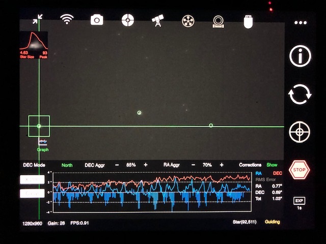

Pour le suivi en DEC:  j'avais posté un message sur le fil réservé à l'ASIAIR, avec quelques photos d'écran de l'Ipad, mais n'ai point eu de réaction (je n'avais peut être pas choisi le bon fil de discussion).  Je remets quelques photos de ma dernière séance, en précisant que tout s'est passé parfaitement pendant une quinzaine de vues (45 minutes), et que les ennuis ont recommencé après.  J'ai limité fortement l'agressivité, et aussi augmenté le délai de guidage à 3 secondes, sans grand résultat. J'espère que le re-graissage de la monture fait hier aura quelque utilité!

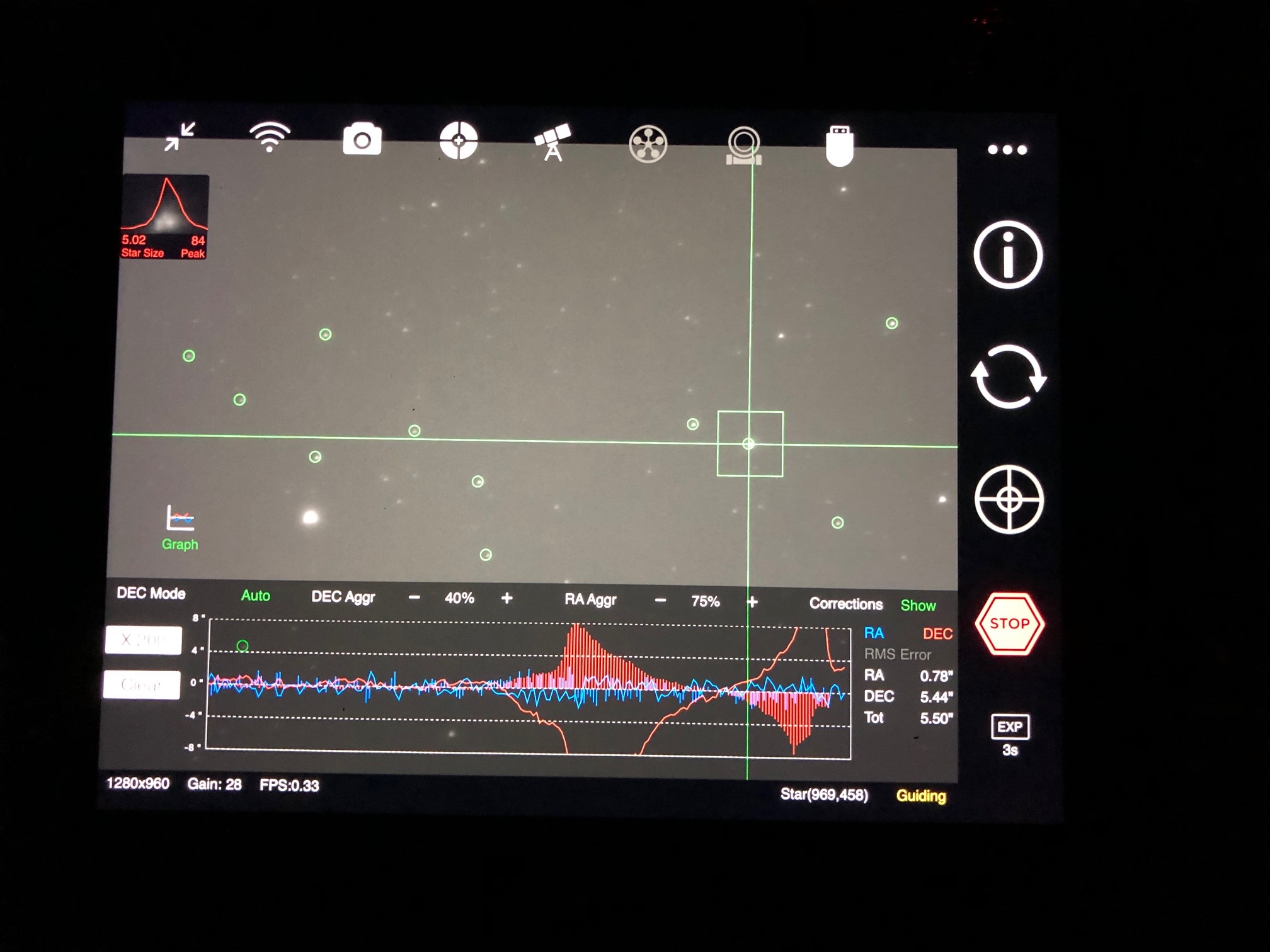

Première photo du guidage qui commence à déraper au bout de 45 minutes de fonctionnement.
Deuxième photo: un phénomène genre pompage: jeu dans la monture?

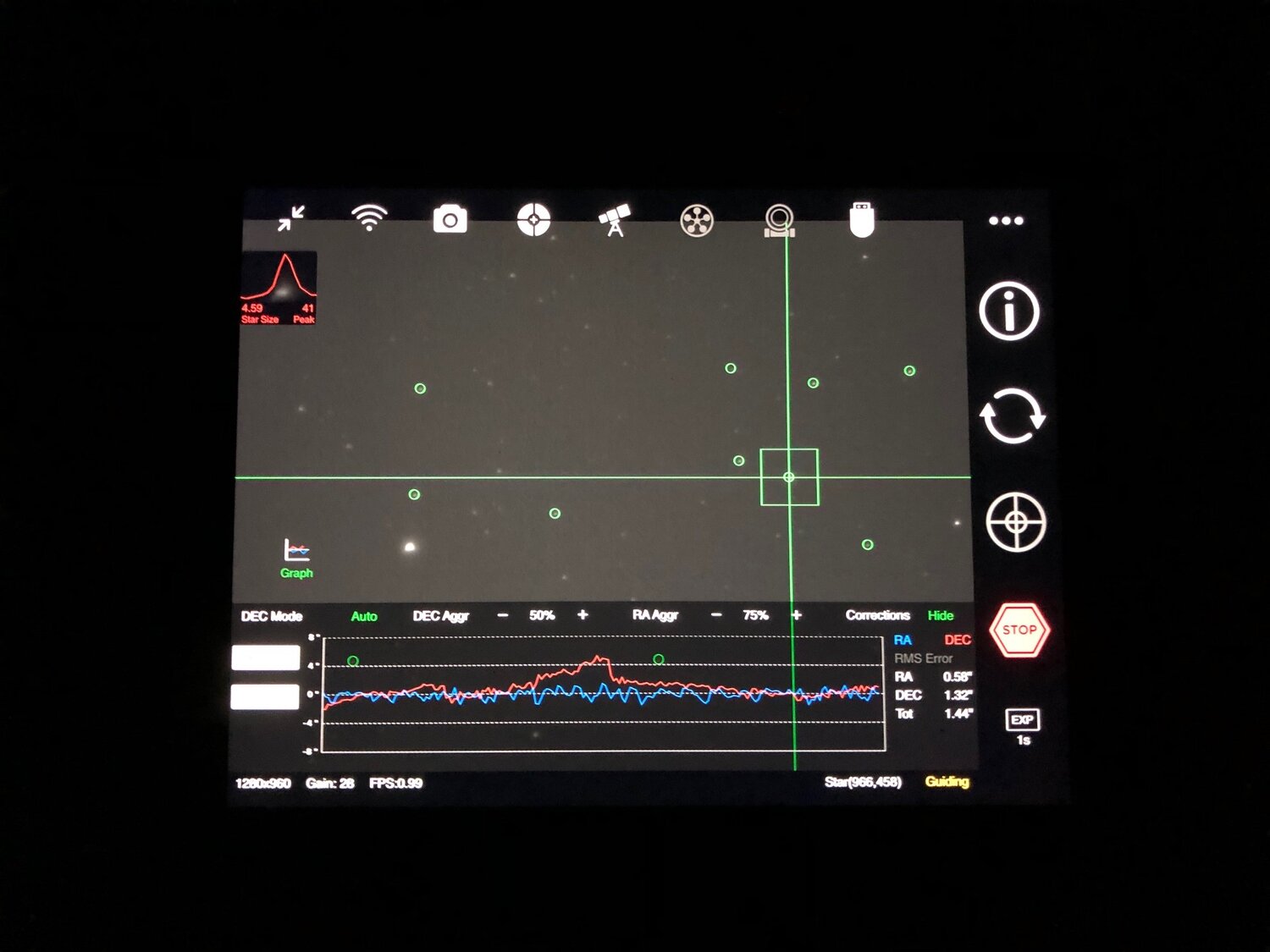

La dernière image correspond à un essai le 15/06 limitant la correction DEC au Nord
Cela semblait stabilisé, sauf une dérive régulière que je ne comprends pas: mauvaise mise à niveau de la monture? (sur ce point, le niveau à bulle de la monture semble très éloigné de ce que donne une mise à niveau du trépied avec un vrai niveau à bulle - sans la monture).
Monte ton agressivité en DEC, 40% me paraît trop faible.
Essaie avec 80% en AD et 70% en DEC pour voir.
Vérifie ton équilibrage en DEC. Il doit être parfait, et cela dans toutes les positions.
Voir davantage
C'est ce qu'on appelle du Backlash. C'est du jeu qui est présent sur la couronne dentée en DEC. J'avais le même phénomène en DEC avec la NEQ5 à l'époque
Voir davantage
Tu as essayé avec la correction au sud ? Et oui le niveau à bulle de la monture n'est pas très fiable. Il faut faire confiance au niveau a bulle de maçon posé sur l'embase du trépied de la monture.
Voir davantage
  Le 21/06/2021 à 13:40, Kains1 a dit :
Voir davantage
le niveau a bulle on s'en fou pour la MES. ;) Il faut que ta monture soit stable, c'est tout.
Par contre ce qu'il faut impérativement c'est que ta polaire soit pile ou il faut dans le reticule du VP , je crois qu'avec l'asiair tu as une "aide" à la MES (je ne connais pas l'asiair).
Sinon il faut faire la MES avec l'axe vertical du réticule parfaitement d'aplomb, et évidement parfaitement reglé.
ensuite tu n'aura plus de dérive. (bien que ce ne soit pas très grave en soit, ça peut même être un bon point pour ne corriger que dans un sen en DEC).
