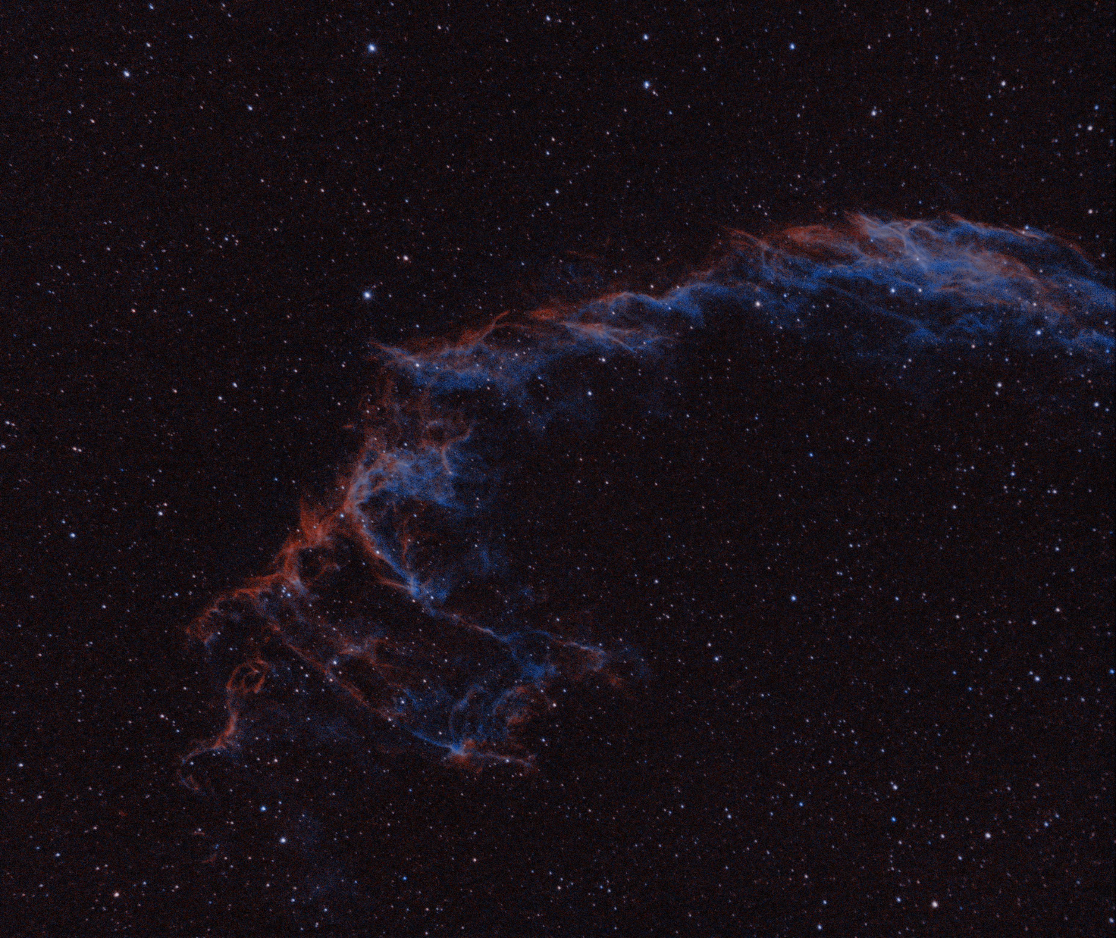

La nuit dernière j'ai pris en photo NGC 6997 sous la lune. J'aimerai avoir vos avis et vos critiques sur ce qui doit être amélioré ou modifié.
Nombre de pose:
25x30s filtre Ha astronomik
25x30s filtre OIII astronomik
20x0.1s flats filtre Ha
20x0.2s flats filtre OIII
Gain: 150
Monture: Heq 5 pro
Tube: Skywatcher 150/750
Correcteur de coma Skywatcher
Imageurs:
asi 1600mm pro refrondie
asi 178 mc ( caméra de guidage)

J'ai regardé rapidement
ton background est pas aligné et à un tres gros biais rouge (si tu pousses l'histo ca va se voir)
tu as black clip une partie de l'histo
ta luminance est hyper bruitée + bruit chromatique
Tu peux essayer de reprendre le traitement
-Neutralise le background
-Blend HOO et tu extrait ta luminance que tu traites à part > denoise leger et histo soft > cet objet fait partie des néons dans le ciel donc pas la peine de pousser trop (après c'est un commentaire subjectif)
-Pour la couleur, tu peux strech sans forcer, un masque rapide si tu veux modifier les couleurs, attention au bruit chromatique (tu peux le réduire aussi)
-tu reblend avec 70% - 100% de luminance (tu vois comme ça se comporte)
-une courbe soft pour le contraste.
deux remarques
  1. la 1600MM en général on passe en gain 200 en NB mais apres c'est up to you
  2. tu as shoot 12mins par filtre (25x30s) soit 24 mins au total? Si c'est ca confirme bien le coté spot dans le ciel ;)

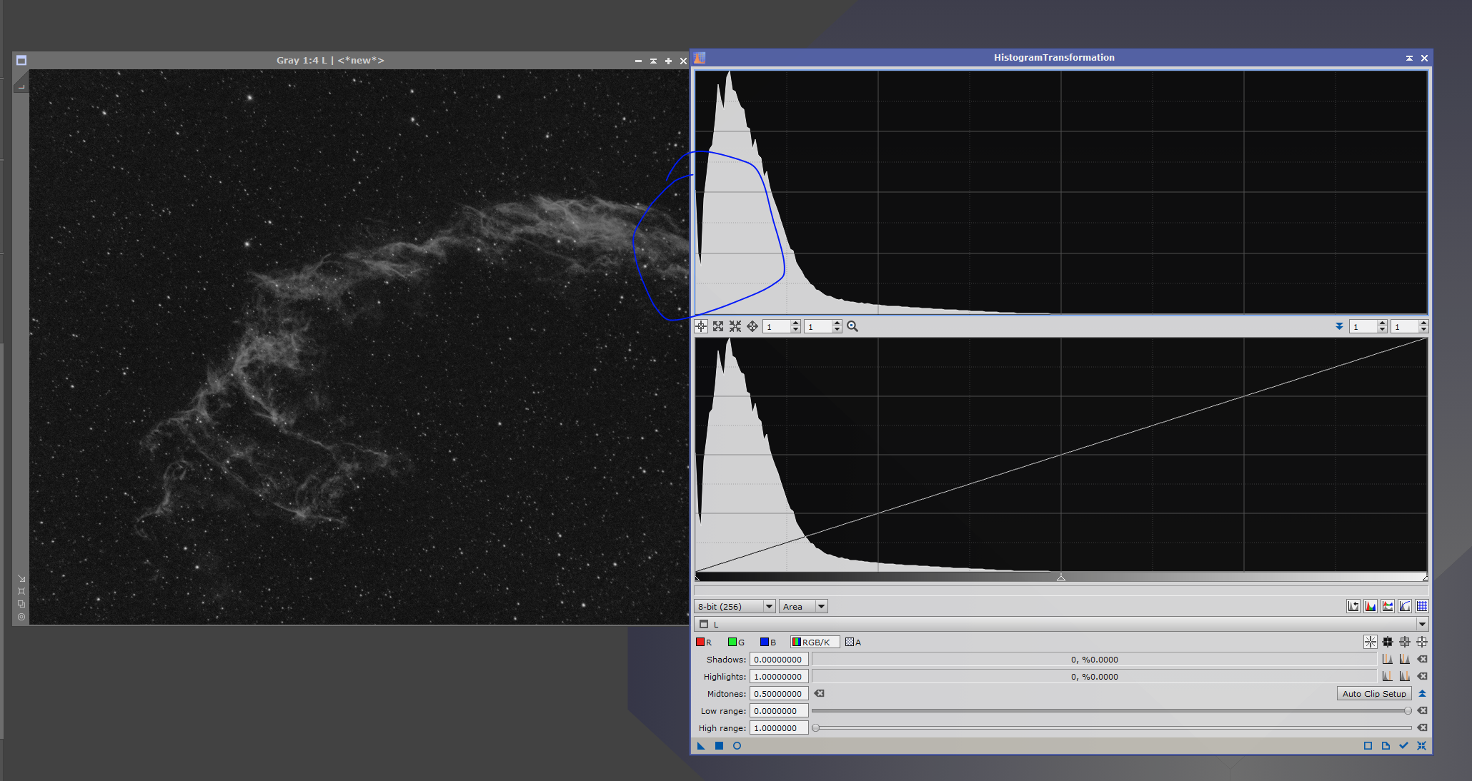

Ok pas de soucis je parlais de processing pas de capture de données.
J'ai extrait la Luminance de ton image et j'ai regardé l'histogramme et tu peux voir qu'il assez tronqué au niveau du pied (cercle bleu)

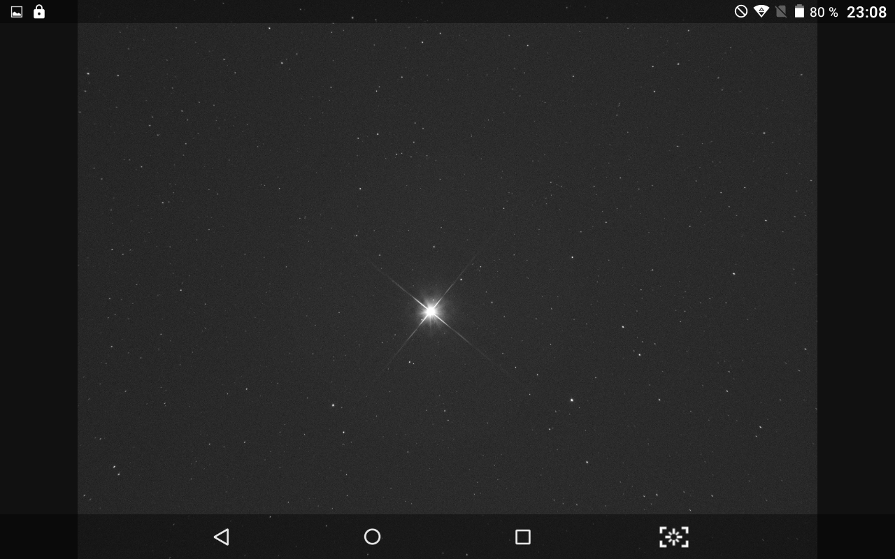

D'ailleurs j'ai un petit souci, je viens de capturer  Vega pour vérifier la forme des étoiles et effectivement les étoiles sur les bords sont déformées et pas totalement rondes. J'ai un correcteur de coma je me demande si ça serait pas lié à ça. Je vais essayer d'en prendre une sans le correcteur.

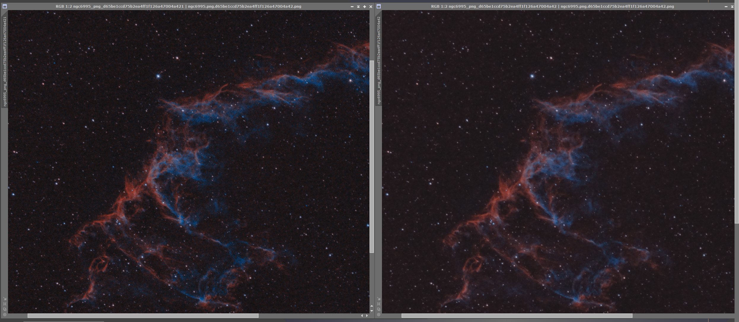

Je suis sur que sur ton stack tu as moyen de faire un truc sympa.
Les couleurs seront là, c'est la luminance qu'il faut bien soigner
Comment as tu procéder pour créer ton image?

D'ailleurs, tu pourrais jeter un coup d'oeil à mon message au-dessus concernant les étoiles déformées ? J'ai comme l'impression que c'est un problème lié au correcteur j'ai pas encore eu le temps de l'enlever pour tester sans. J'ai une autre hypothèse, c'est peut-être un problème de collimation, mais c'est très difficile de le déterminer.
