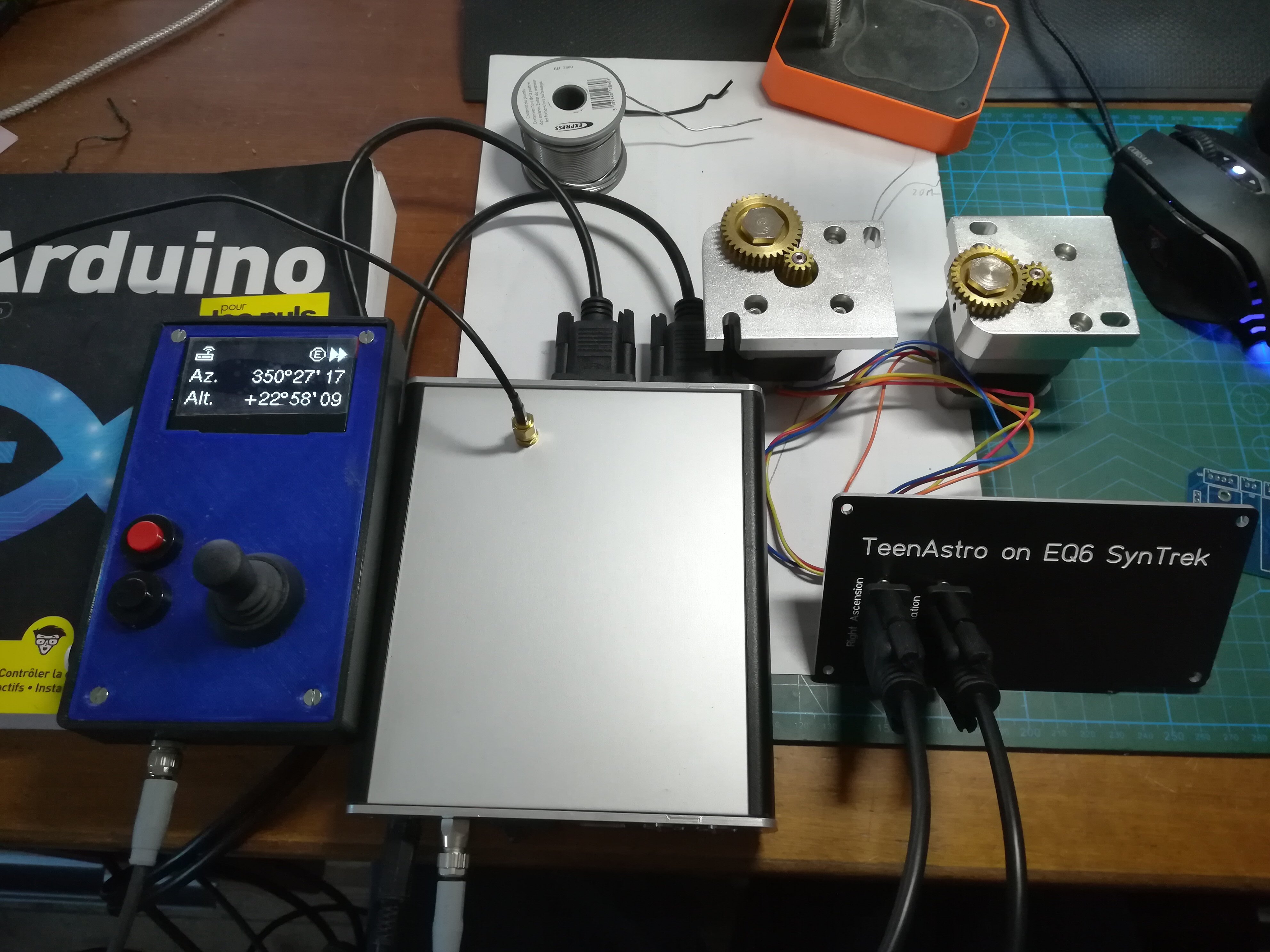

je viens de me finir le montage d'un ensemble de suivi/goto TeenAstro, et je vais prochainement attaquer le montage de mon kit Rowan sur ma monture Eq6 Syntrek.

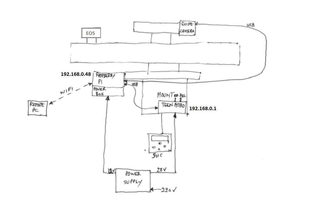

 Je voudrais pouvoir maniper la monture branchée sur mon TeenAstro à partir de  Stellarium, avoir un guidage ( SVBony 50mm+caméra T7C), et pouvoir commander mon EOS, tout ça depuis mon PC gamer sur lequel j'ai les programmes Stellarium, PHD2 Guiding et  EOS Utility. Précision, mon TeenAstro possède le Wifi et un GPS qui fonctionnent parfaitement.
 Est-ce qu'un RPI 4 8Go + Astroberry serait la bonne solution pour remplir mes impératifs ?

Je ne parviens pas à retrouver mon Teenastro dans Stellarium et ce même si sur Indy Web Manager, j'ai bien trouvé le LX200_TeenAstro.
Après, je ne sais pas; étant sur le Indi Web Manager du RPI, je dois donner l'adresse IP du TeenAstro dans "Drivers" sous la forme indi_lx200_TeenAstro@IP du Teenastro, ou pas.
Et dans Stellarium, pour configurer le Telescope, faut-il choisir contrôlé par un port série (le teenastro est branché par usb sur le rpi) ou faut-il valider contrôlé par INDI/INDIGO, qui me demande ensuite les réglages INDI; Hôte => adresse IP du teenastro ou du rpi qui possède stellarium  ? on me demande aussi le port. 7624 est donné par défaut sur le RPI, mais si je regarde cette page, on me donne 9999 => https://www.indilib.org/telescopes/teenastro-mount.html
Bref, j'ai déjà essayé 368000 formules... je ne m'y retrouve pas.... à suivre... .
