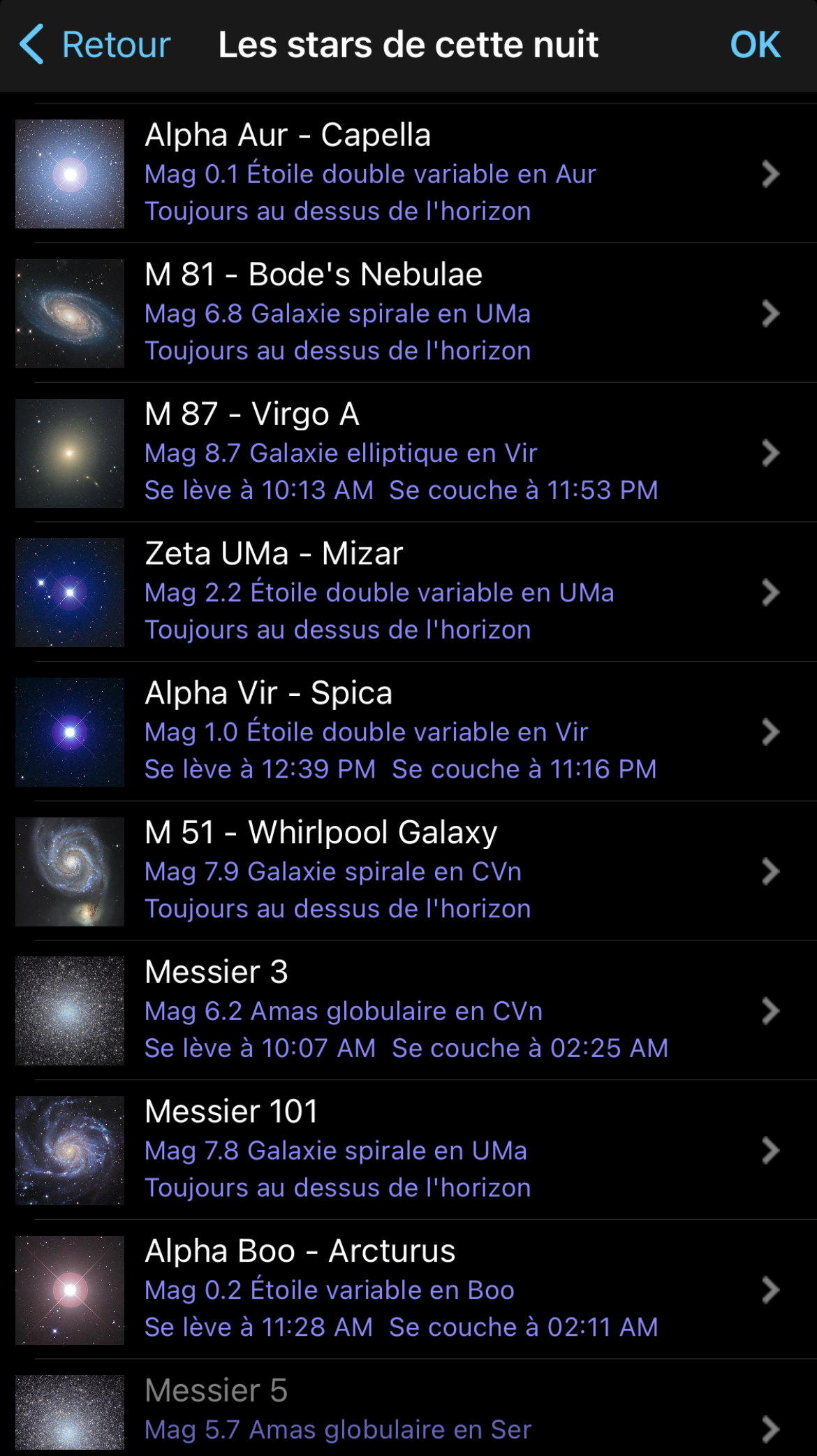

La raquette Nexstar contient un menu « tonight’s best » ou un nom approchant qui liste les objets les plus brillants en fonction de ton lieu d’observation, de la date et de l’heure.
je crois que ta monture n’est pas wifi donc pas controllable avec un smartphone, mais tu peux aussi utiliser une petite application style Celestron SkyPortal (dérivé de SkySafari) qui va te donner les listes d’objets intéressants avec les photos. Tu notes ce qui t’intéresse et tu le cherches dans la raquette pour le pointer
Merci beaucoup c'est exactement ce que je cherchais j'avais déjà cette application mais je ne connaissais pas cette fonctionnalité!
