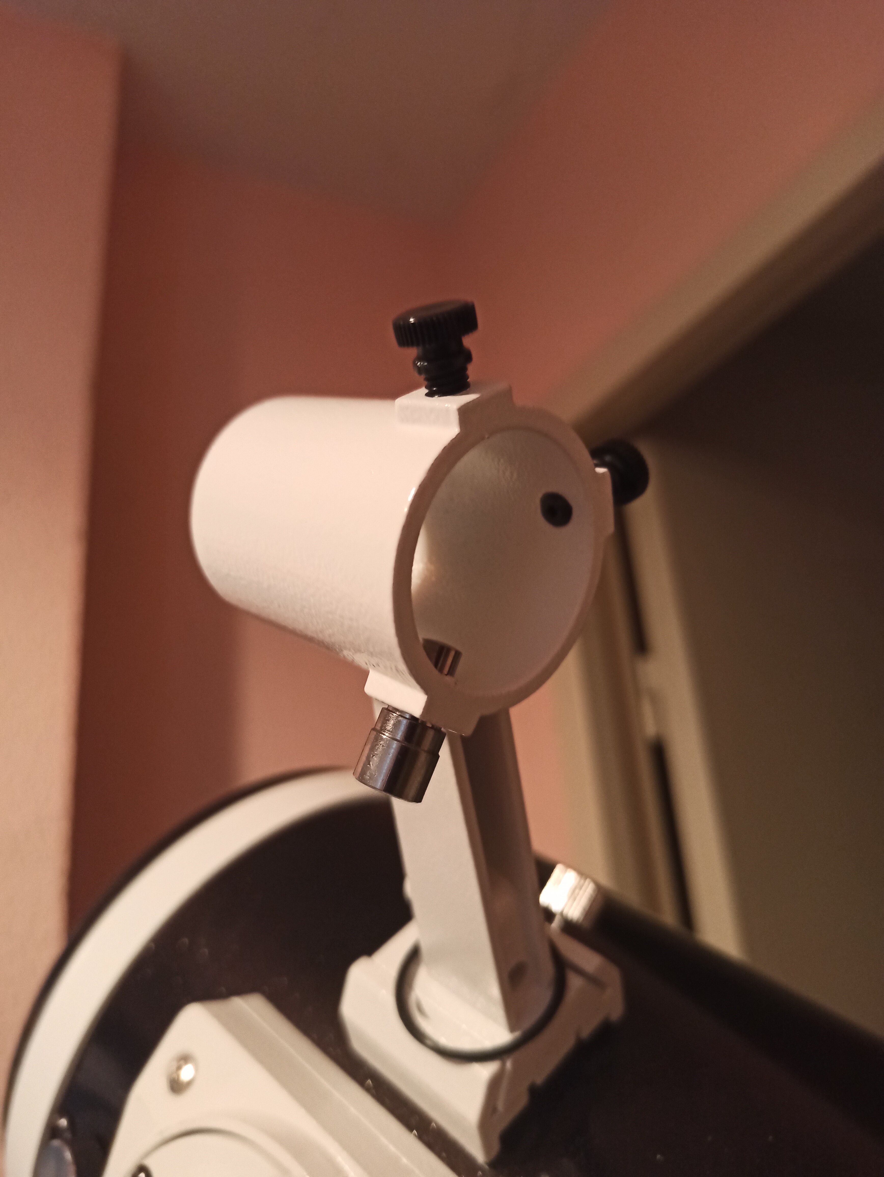

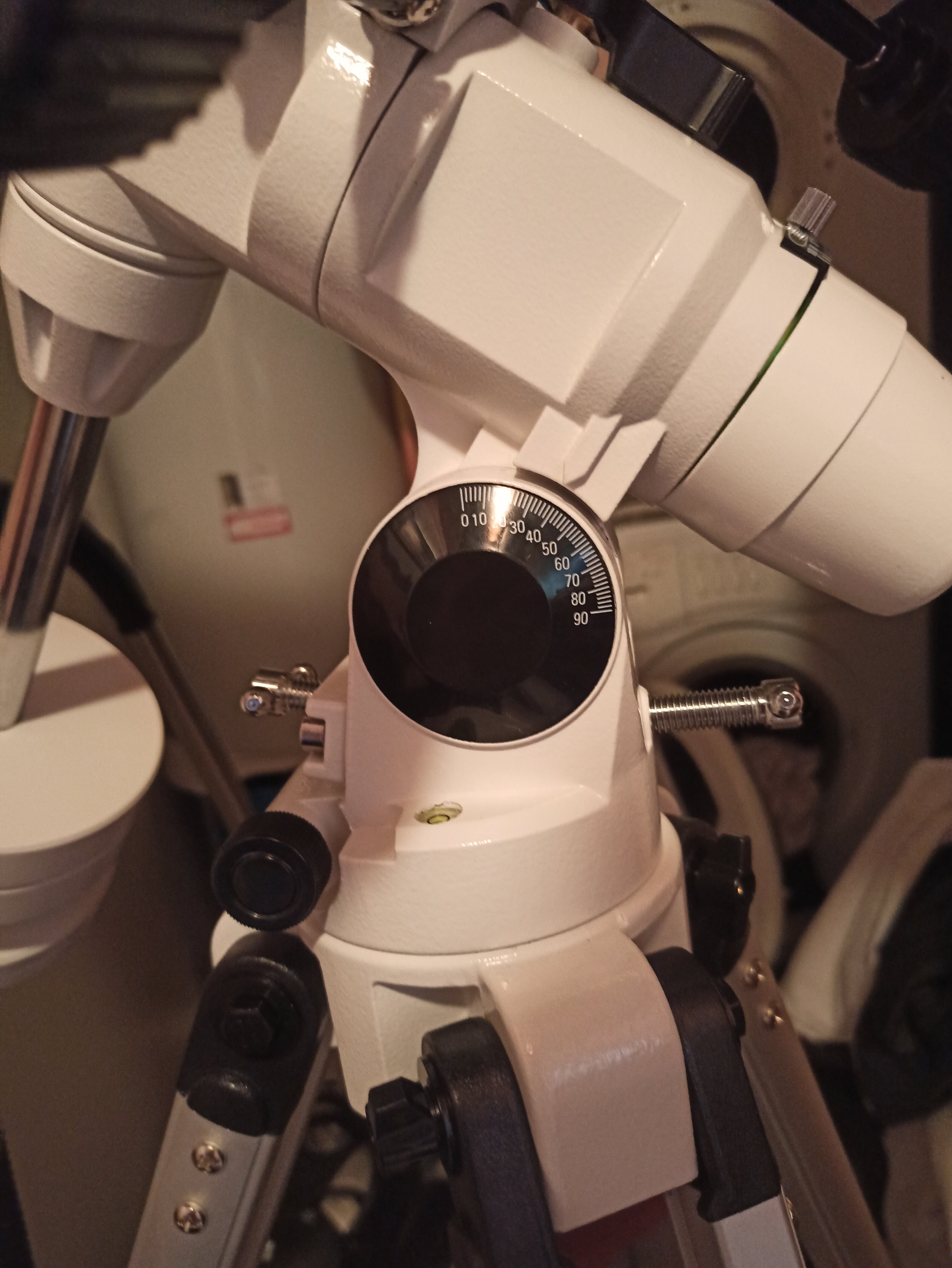

J'ai presque réussi toute l'installation, SAUF QUE je n'arrive pas à placer le chercheur sur son support (première image, l'espèce de vis argentée tourne dans le vide et je n'arrive pas à glisser plus que le début du chercheur...), et au niveau de la monture, je ne sais pas si c'est possible de faire tourner à ce niveau (deuxieme photo) mais ça en a l'air et je n'y arrive pas...

BON, petite mise à jour ; J'AI RÉUSSI A METTRE LE CHERCHEUR 😂 (mais je me demande toujours quel est ce petit élastique noir fourni avec...), par contre j'ai toujours besoin d'aide pour l'autre partie... 😂

Je ne connais pas ce modèle spécifiquement mais effectivement le chercheur doit pouvoir se glisser dans le support de la photo 1 (tu le bloques et tu fais l'alignement à l'aide des vis noires).
Tu dois pouvoir dégager la vis argentée plus épaisse pour le glisser dedans, que dit la notice?
Le cercle noir gradué c'est pour la latitude de ton lieu d'observation, si tu restes toujours sous la même latitude tu règles une fois pour toutes et tu touches plus. Normalement ça doit être les vis argentées qu'on voit sur la photo qui te permettent de faire le réglage, je pense. Qu'est-ce qui se passe quand tu les tournes? Ça doit débloquer l'axe et tu dois pouvoir bouger la monture verticalement (et amener la flèche au-dessus du cercle noir vers la graduation que tu veux obtenir).

Je n'avais pas vu que tu avais résolu le problème du chercheur : la vis ne tournait pas dans le vide finalement?
Pour le chercheur, il fallait "juste" tirer sur la vis (qui est en fait un ressort) argenté...ce que je disait pas le manuel haha
Et oh mon dieu merci beaucoup pour cette histoire de latitude, comme une andouille j'avais tout dévissé et j'essayais de le bouger manuellement comme le reste mais c'est une histoire de vis à visser et dévisser de chaque côté en effet ! Du coup sur les graduations je note simplement la latitude de mon lieu d'observation ?
Oui c'est ça : un fois l'axe débloqué tu bascules ta monture jusqu'à ce que la flèche qui est "sculptée" directement dans la monture dans la partie blanche pointe vers le chiffre qui correspond à  ta latitude. Si tu ne la connais pas tu vas sur Google et tu tapes "coordonnées GPS Bordeaux, Marseille, Lille..." (enfin la ville où tu habites, quoi).
"le petit élastique noir fourni avec..." n'est autre qu'un joint torique que tu dois placer, à l'avant de ton chercheur, entre son corsp et son support. Il est nécessaire pour assurer son centrage et son immobilisation.
En effet ! Encore merci :D
Le joint caoutchouc se monte sur le chercheur avant de l'insérer dans son support,c'est pour éviter que le chercheur soit maintenu dans son support.Une photo avec la flèche qui indique l'emplacement du joint.
Pièces détachées: Joint caoutchouc pour chercheur 9x50 ou 8x50 Sky-Watcher  - Astronomie Pierro-Astro'
