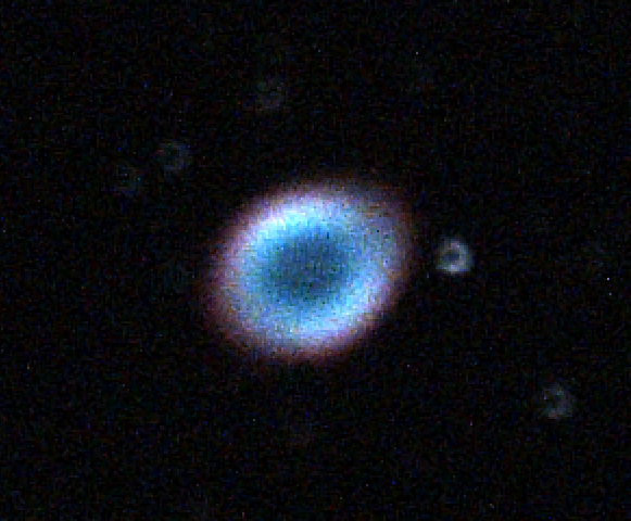

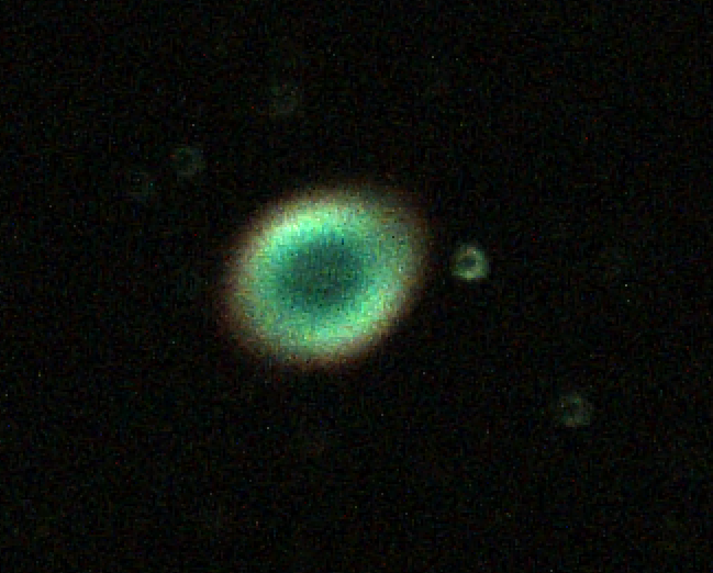

J'en profite pour montrer trois images qui montrent à quel point Siril fait un boulot génial pour passer de ça (le brut):
Puis ça (le Post process avec Flat et Dark):
Et enfin, une fois que j'ai stacké mes 27 images sélectionnées sur les 49 de départ (pas d'autoguidage --> pas mal de rejets avec des trainées).
Siril fait vraiment un super boulot mais, de base, mes étoiles qui ressemblent à un C à l'envers ou à des O creux le restent au fur et à mesure du traitement.
Je me demandais s'il existait un outil de traitement (je n'ai pas trouvé dans la doc de Siril -siril-doc-0.9.6-fr.pdf- mais je ne connais même pas le nom de mon problème) qui permettrait de remettre la lumiére autour de ce "trou" au centre et ainsi corriger mon problème de Focus (si c'en est bien un, je veux bien être contredit là dessus) ?

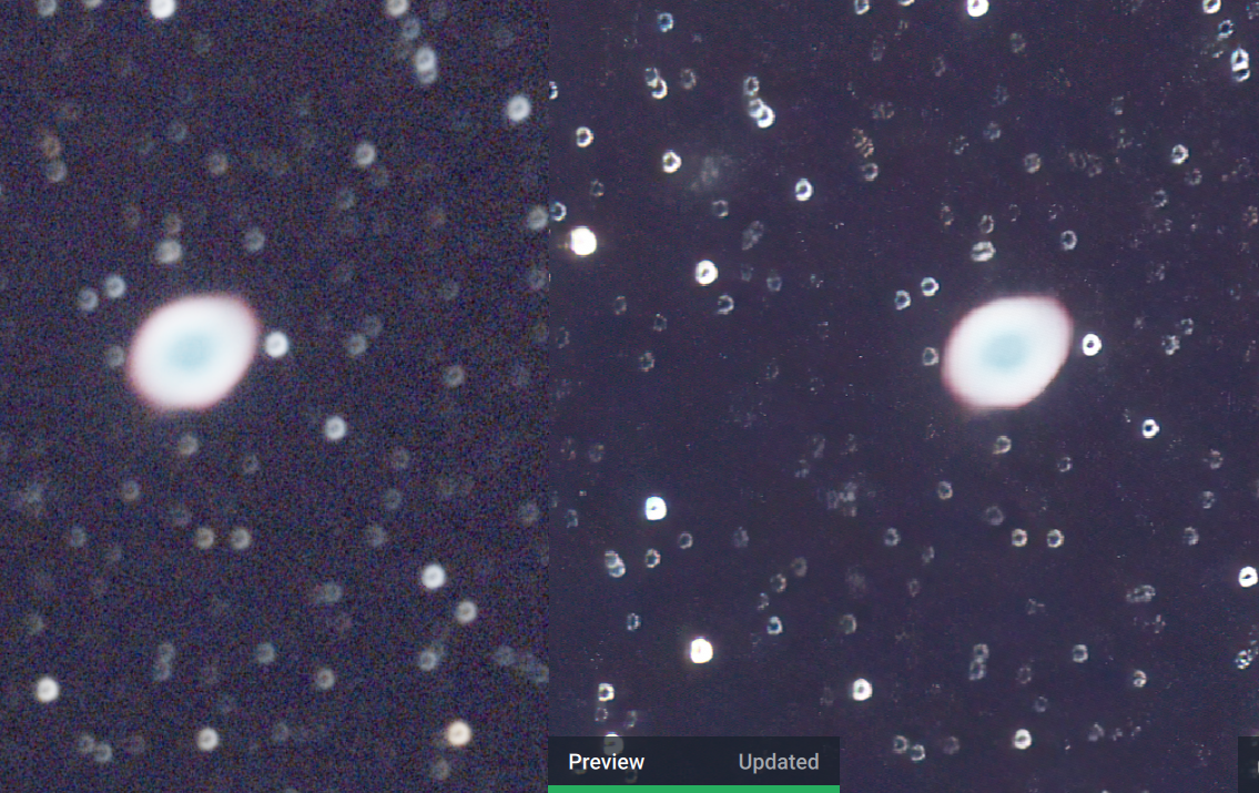

  • ... et, ça ne marche pas sur des problèmes de focus Astro... mais en fait, pas du tout:1071498066_Capturedcran2021-08-15213700.png.0dfff7713e27b09d2bba45199bc7fe03.png
  • A gauche, l'image stacké sur lequel j'ai grossièrement changé l'histogramme (sinon, c'est tout noir dans Sharpen AI), à droite après traitement de Sharpen AI: C'est vraiment bien pour le bruit remarquez... mais pour la mise au point, on dirait que ce n'est pas assez "grossier", en gros, le contour de mes étoiles est bien plus net mais l'idée de changer  des O creux en petit point bien plein, c'est pas bon
Voilà, si ça peut servir à quelqu'un...

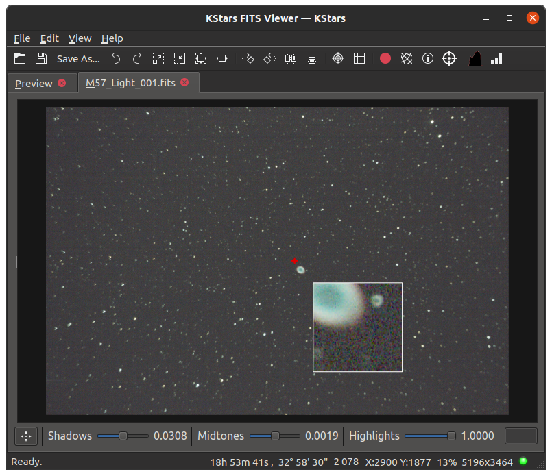

Pour ma défense, j'ai un Portable 14" avec une résolution assez basse (1366x768) ce qui fait que j'ai déjà du mal à jongler entre le fenêtre de Kstars/Ekos et que l'aperçu des images est vraiment trop petit 😵. Pour ne rien arranger, le zoom marche vraiment très Mal avec le touchpad et Ubuntu, surtout quand on a froid aux doigts 🥶.
Résultat, j'était certain en regardant mon timbre poste que ma MAP était assez bonne... et je viens juste de découvrir la touche CTRL-mouvement de souris pour zoomer une zone dans le Fits Viewer de K-Stars:
 C'est carrément LE truc que j'aurais du savoir pour contrôler ma Map au lieu de shooter du flou pendant 3 heures. (le masque sera mieux pour régler la MAP mais le zoom comme contrôle, ça peut aider).
