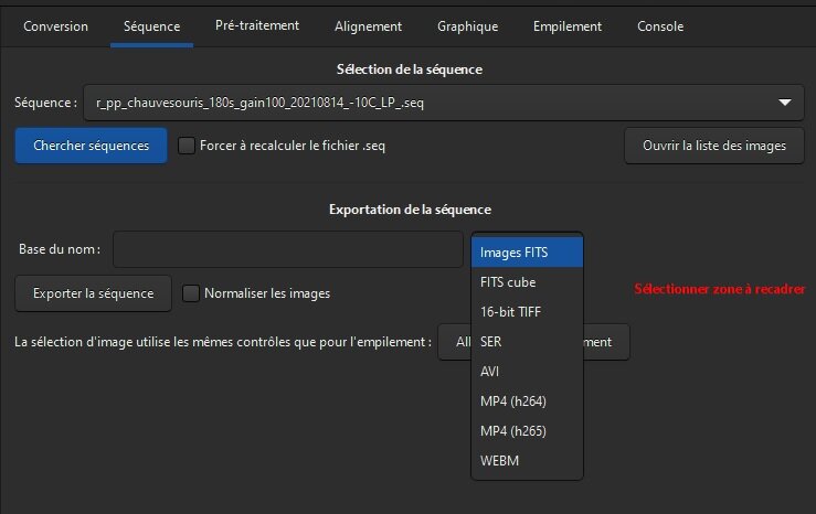

Récemment j'ai tenté de faire un timelapse à l'Asiair + ASI462MC avec son hublot all-sky grand-angle (2.5mm). Je me suis donc retrouvé avec une grosse série de fichiers FIT que je suis obligé de convertir un par un via Siril si je veux pouvoir en faire une vidéo.
Serait-il possible d'ajouter une option de conversion en TIF, JPG, PNG... de chaque fichier FIT d'une séquence ? Ou existe-t-il une astuce via les scripts ?
Merci, cela me faciliterait bien les choses !
Il y a 3 heures, Cocatrix a dit :
C'est déja possible via l'onglet " séquence/exportation"
Ah la classe j'avais pas vu ! Merci beaucoup pour le tips 😃
Il y a 10 heures, lock042 a dit :
C'est possible d'obtenir une séquence en JPG, PNG,  ? Je vois du format video, du tiff, etc... Mais pas du JPG ou PNG... Soit je cherche pas au bon endroit?
Merci d'avance pour la réponse ;)
Tu peux aussi utiliser un logiciel de prise de vues qui génére directement de la vidéo comme Sharpcap (format vidéo .SER et images en ,FITS ou autre).
