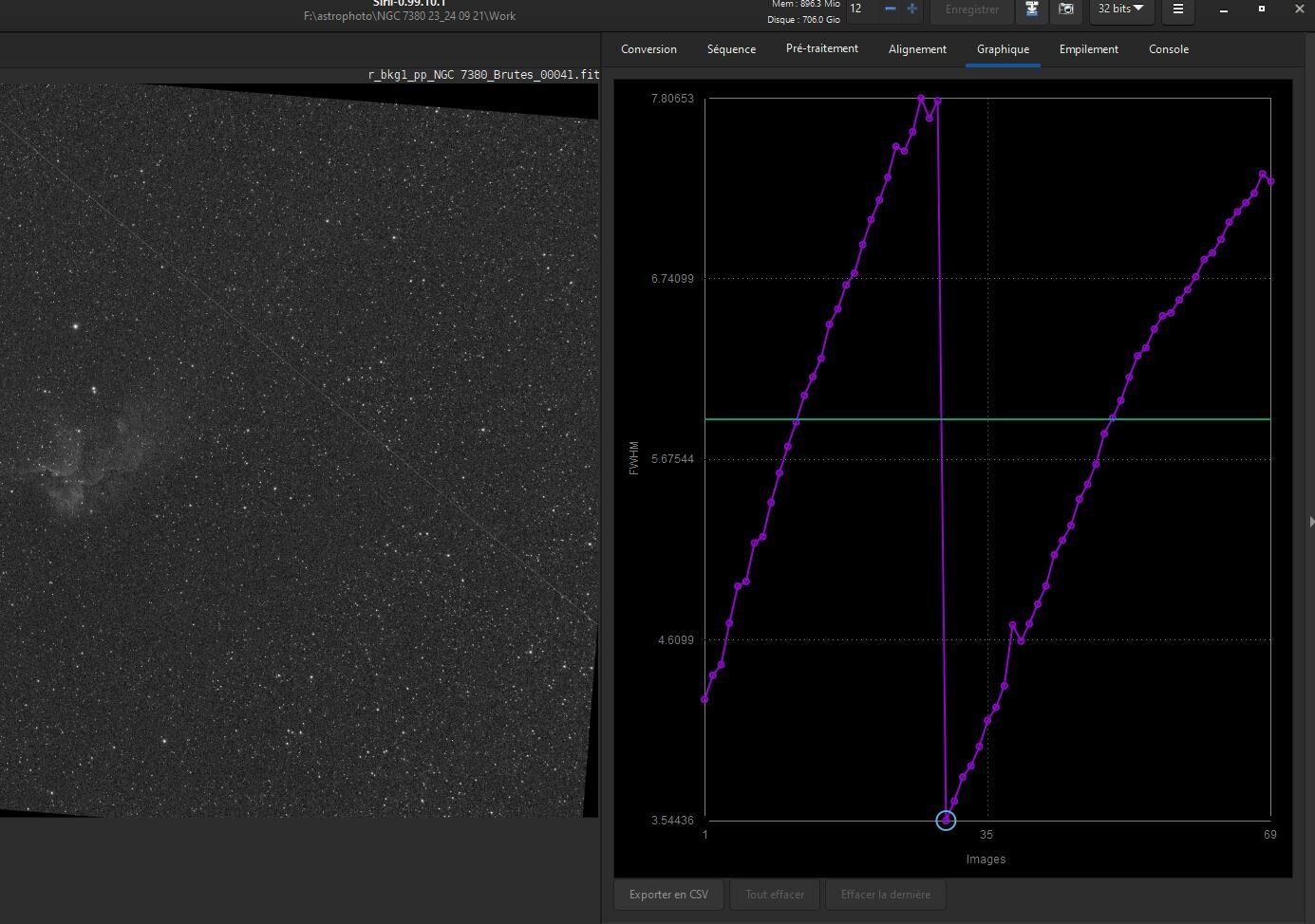

J'en profite pour vous soumettre un problème concernant la mise au point et /ou le tri des images dans SIRIL.
On voit dans la copie d'écran ci dessous que mes brutes se répartissent dans le graphique suivant deux belles droites, qui pourraient correspondre aux deux session d'imagerie, mais cela ne semble pas vrai pour certaines d'entre elles. Si quelqu'un a une explication sur la chose, je suis preneur.
Peut être un décalage de la mise au point avec une lunette assez proche de la verticale et un APN qui tire très régulièrement vers le bas  sur le Crayford de la lunette pas assez serré après la  MAP?

Ca ressemble effectivement à une dérive de MàP. Compare peut-être les images qui sont en haut de la courbe avec celles en bas.
Avec certaines lunettes il est important de refaire régulièrement la MàP en cours de nuit, car ça dérive beaucoup avec la température. Moi je la refais toutes les 1/2h. Tu as un focuser ou c'est manuel?

Ah oui c'est bizarre que tu aies des courbes nettes comme ça, quand ma map bouge, ça monte, mais pas aussi uniformément, ça fait de grosses dents de scie.
et encore, ces dernières nuits je n'ai pas eu besoin de retoucher la map, elle n'a pas bougé de toute la session. (j'ai eu la chance d'avoir une température stable ces dernières nuis).
peut être que ton PO glisse un peu, à voir.
Quand tu tire légèrement sur ton apn, il ne dois pas bouger, sinon, à la longue et suivant la position, il va glisser, du coup la map se décale tout doucement. (1/10ème de mm et ta map n'est plus bonne).

Côté mise au point je fais en manuel, avec un masque, en début de session. Très peu de modification à faire d'une session à une autre. J'aurai sans doute dû la vérifier au bout de ma première salve de 20 photos (environ 75 minutes). Ou toutes les 10 prises, comme suggéré. Dommage, l'ASIAIR me permet d'aller me réchauffer et regarder un ptit film sans avoir à trop sortir... Mais il faut choisir!  :)
Je devrais peut être aussi sortir la lunette bien avant d'imager. La température était d'environ 19 à l'intérieur et de 15 à l'extérieur, en début de session, mais n'a pas varié de plus d'un degré après. J'ai souvent lu ce conseil sur les forums, mais j'ai du mal à tout intégrer, surtout quand on se décide au dernier moment! Situation à peu près identique d'un soir sur l'autre, ce qui expliquerait des dérives quasi identiques avec la mise en température progressive du tube.. Combien de temps pour stabiliser la chose?

Tu as un troisième choix (mais qui implique un achat supplémentaire...): le focuser. J'imagine que l'asiair sait refaire un focus auto tous les X temps, ou bien en cas de variation de température ou de HFR.

Si je devais faire ça je dirais 1h mais c'est intuitif. J'aime installer mon matos quand il fait encore jour donc en général je le sors bien avant. Et j'ai un focuser 🙂
le focuser motorisé c'est bien (j'en ai pas mais je compte y passer un jour), mais si ton PO glisse, patine, ça ne te sera d'aucune utilité, commence par bien vérifier qu'il tient bien avec l'apn au bout ;)
