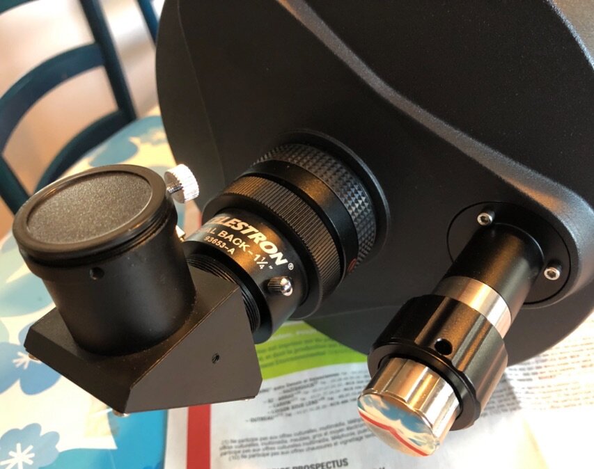

J'ai longtemps hésité ... équiper mon C8 (8SE) d'un focuser motorisé ou d'une molette démultipliée permettant de gagner en précision. Finalement j'ai opté pour la deuxième solution car je fais un peu de photo mais aussi du visuel en club. Je ne me voyais donc pas m'encombrer d'un système d'alimentation et de cables supplémentaires.  J'ai opté pour la molette artesky compatible avec le 8SE. Sur la description technique, il était noté que le montage était simple ... suffisait juste d'ôter l'embout en caoutchouc de la molette d'origine et de mettre le nouveau par dessus ... (qui disait). En fait c'était un peu plus complexe que cela ... pas de notice de montage fournie et pas moyen d'en trouver une sur le net (même Pierrot Astro râle à cause de cela ! :) ). Du coup, j'étais pas trop rassuré mais me suis lancé quand même. Ci-dessous les étapes de mon installation et un pdf avec les photos en pièce jointe au cas où.
Dans le carton :
1 - la molette artesky
2 - une rondelle noire avec 3 trous, légèrement plus petite que celle installée d'origine
3 - 6 vis (3 courtes et 3 longues)
4 - pas de notice (grrr!)
installation :
1 - ôter le caoutchouc de la molette d'origine (pop !)
2 - dévisser les 3 vis d'origines et enlever la 'rondelle' orange
3 - tirer doucement la molette vers vous jusqu'en butée (repérer à peu près ou se trouve la molette sur la tige filetée)
4-  Visser la molette pour faire apparaître la tige filetée et la vis de fin de course.
5 - retirer la vis - dévisser la molette d’origine
6 - visser la molette artesky sur la tige jusqu'au même endroit que l'ancienne (au point 3) ... c'est là où j'ai un doute ... mais bon.
7 - Pousser la molette et visser avec les 3 vis fournies (ici j'ai pris les plus courtes) - je n'ai pas eu besoin de la rondelle noire fournie.
Pour le retour d'utilisation, jusqu'ici, je n'ai fait qu'une session photo et cela fonctionne très bien. C'est très doux et fluide. La vitesse démultipliée permet de faire finement une belle aigrette  avec le masque de bathinov :) J'ai cru comprendre que cela augmentait le backlash mais je ne suis pas encore  trop expert en la matière pour m'en apercevoir !
J'espère que cela pourra être utile
bon ciel
William
molette_artesky.pdf
