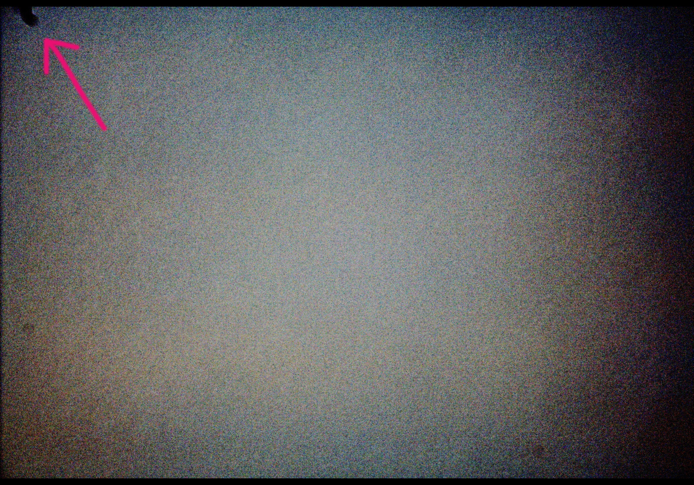

Lors de mes premiers essais avec une camera ASI294MC Pro acquise d'occasion, j'ai remarqué sur mes flats une tache dans un angle (photo ci-dessous). Elle est trop grosse pour être une poussière sur le capteur et j'ai bien nettoyé le hublot. Une rotation de la caméra à 90° ne change rien à la position de cette tache, elle affecte donc le capteur lui même. Visuellement, il a l'air parfaitement propre. Est-ce un défaut localisé et irréparable des pixels? Dois-je entreprendre un nettoyage du capteur? Merci d'avance pour vos conseils et partage d'expérience.

C'est un des "défauts" propre à ce capteur.
A quelle exposition a tu fais tes flats ?
Donc rien à faire? cela affecte-il les lights?
L'exposition de mes flats est automatiquement calculée par l'ASIAIR à un peu plus du tiers de l'histogramme. Dans le cas précis, 30ms pour un gain de 201.
30ms pour le 294 c'est trop court à mon avis.
je n'ai jamais réussi a sortir des flat correct sous la seconde.
ce capteur déteste les poses très courtes.
Mais bon, là c'est une tache noire, tu as la même chose sur les brutes?

C'est la première fois que je vois ça, tu aurais des liens qui expliquent ce défaut stp ? J'envisageais la 294MM pro

La tache noire bien sombre est vraisemblablement dû à une poussière sur le capteur.
Pour les autres défauts visibles, il faut prendre les flats entre 1s et 3s environ.
Il faut baisser la luminosité de la lumière utilisée pour le flat.

Il y a 11 heures, Icarulus a dit :
Il faut examiner la surface du capteur avec une lumière rasante puissante.
C'est tout petit.
Dans ce cas ce n'est pas sur la capteur ou la caméra, sinon elle tournerait aussi (comme quand tu fais tourner le champ d'une photo). Peut être une grosse poussière juste devant le hublot, derrière ton correcteur ? Un cil ?

Justement, la tache est toujours à la même place dans le cadre quelque soit la rotation de la caméra. Elle ne dépend donc pas de quelque chose qui se trouve dans le train optique (correcteur par exemple), sinon elle se baladerait ou même disparaitrait avec un cadrage rectangulaire à 90°.
Sur les bruts je ne vois rien de spectaculaire, mais bon... c'est très noir dans ce coin là

j'ai ce capteur, dans une camera orion, et je fais mes flats à gain mini, avec un temps mini de 1 seconde (avec le L-pro, sinon 3 à 5 secondes avec un narrowband).
Si je passe sous la seconde j'ai toujours le capteur qui sature.
C'est sournois, on ne le voit pas forcement vu qu'une partie de l'histogramme est complétement collé à droite, ça ne fait pas une courbe mais une ligne, donc ça ne se voit pas si on fait pas gaffe.

fait un essais de jour ;)
Pour faire un test de jour
Prendre l’adaptateur T a po fournis avec la camera
Mettre du papier alu a l’avant maintenu par un élastique
Percer un trou le plus petit possible avec une épingle au centre
Orienter vers un mur blanc ou un ciel uniforme
On doit voir toutes les poussières sans optique
