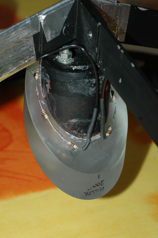

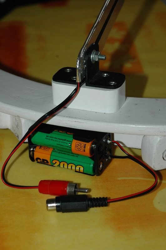

Sur mon 350, j'avais mis un chapelet de 7 résistances 1/2 watt de 10 ohms en série sur le dos du miroir(67 de petit axe) autour du support et par dessus les résistances, isolation du support et de l'arrière du miroir avec dépron et couverture de survie. Alimentation en 6v ou avec une pile 9v et cela allait pas mal.
http://www.reto.fr/stock2/images/resist01.JPG
http://www.reto.fr/stock2/images/resist02.JPG
