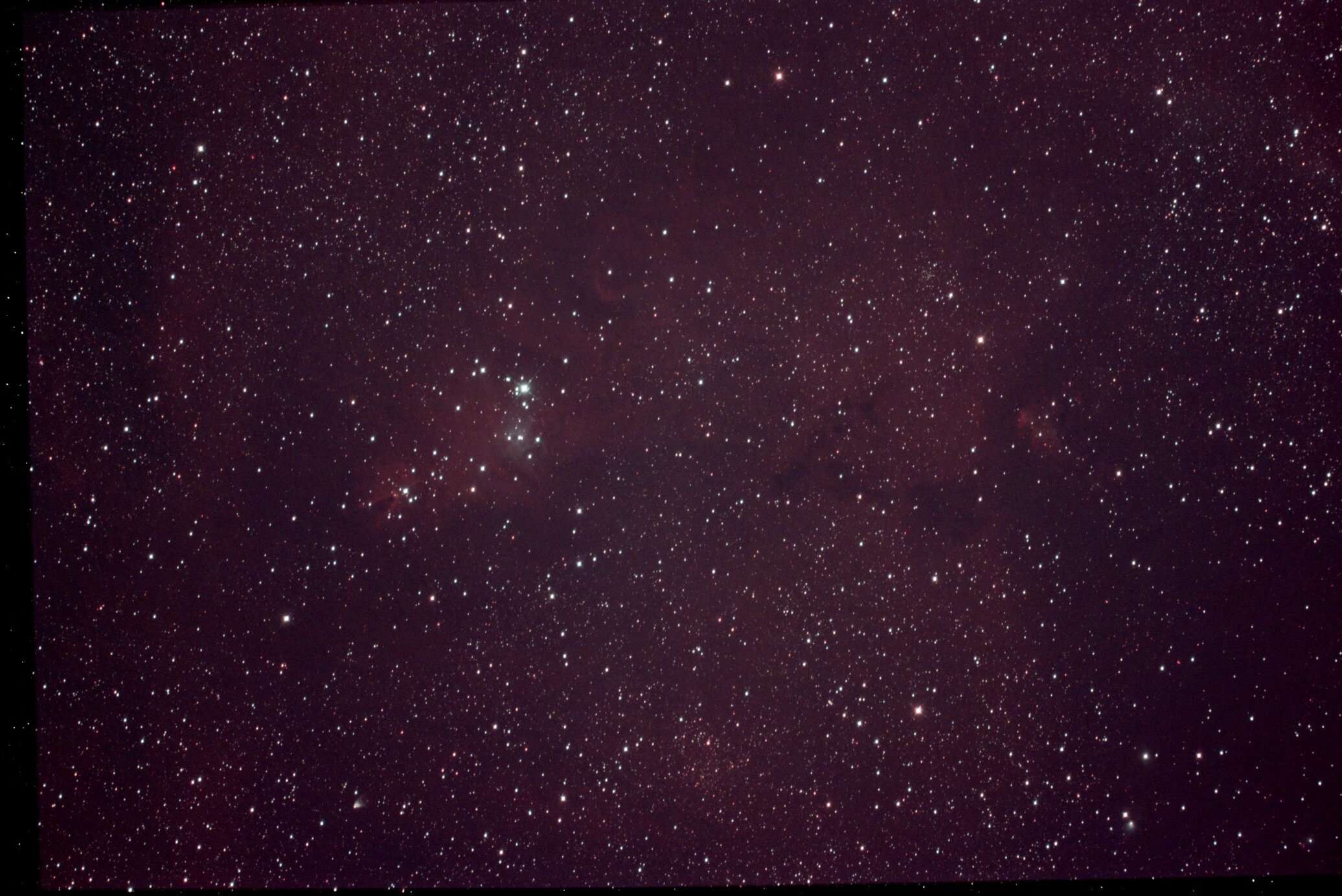

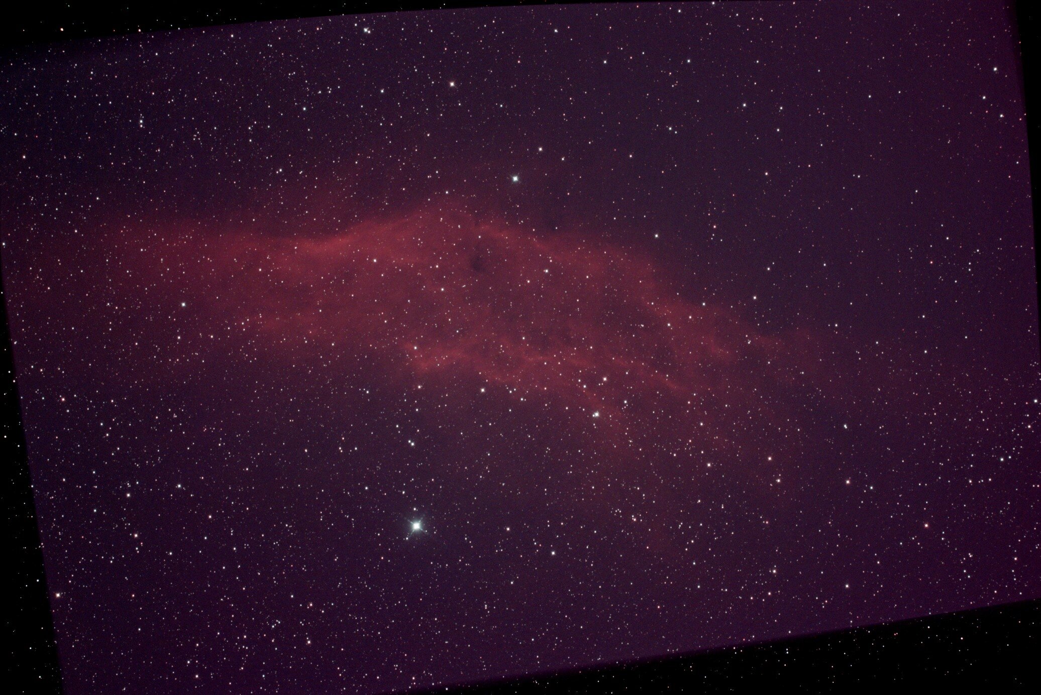

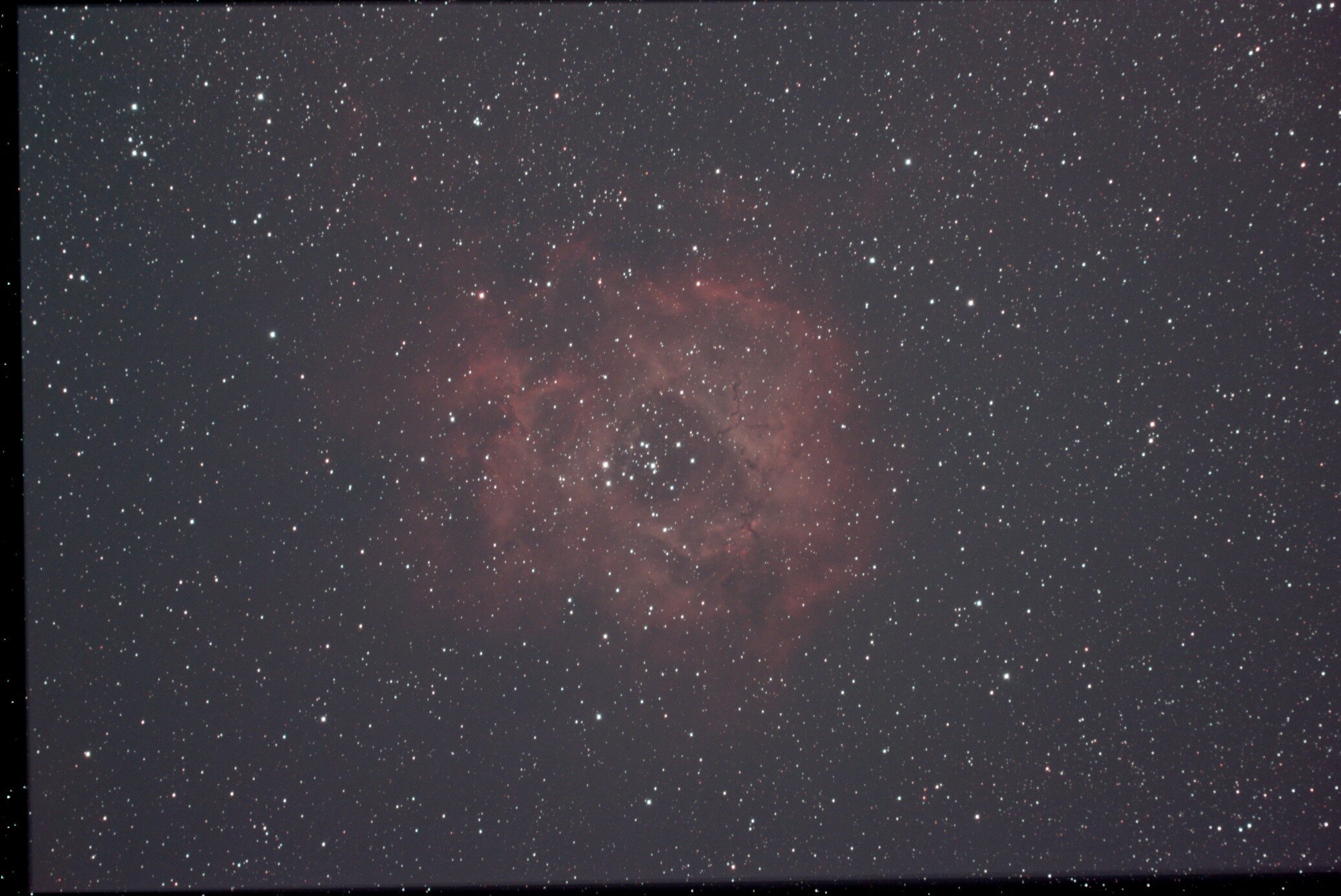

ça pas était simple de trouver la config la plus performante en VA. J'ai essayé avec des lunettes et des réducteurs de toutes sortes, mais les aberrations optiques et chromatiques étaient horribles pour faire du va grands champs en couleur. Je suis passé au newton 130 à 2.8 (sharpstar) et une camera refroidie, Rising cam IMX571C (clone de touptek ou inverse). Le tout sur une petite monture altaz orion skyquest. Sharpcap fait des merveilles. Là ça marche bien. Plus qu'à affiner, et passer le tout sur tablette pour ne pas géner les autres observateurs et à moi le ciel profond en quelques secondes, sans mise en station, sans contrepoids, sans autoguidage, sans dof, bref tout léger.
Je fais des poses unitaire de 4s j'ai l'impression que l'on doit pouvoir faire plus. Pas trop piger l'impact du gain non plus.
En tout cas c'est assez magique les premières secondes lorsque l'image se construit. On a envie de zapper d'objet en objets.
Quelques résultats d'écrans par une nuit trés venteuse mais qui n'a pas empêcher sharpcap  d'aligner correctement les images.
Bons ciels à tous

Tu pourrais nous indiquer, au-dessus de chaque image, le nom de ta cible (Rosette, California, M42 et la dernière je ne sais pas), et ton temps d'expo, genre "20 x 4s" par exemple.
Pour le gain, normalement on prend l'unitaire (voir les graphiques de l'imx571). Et pour le temps de pose, à tester, pourvu que ton suivi tienne... Tu as l'air d'avoir un ciel sympa, car de chez moi à 4s c'est tout noir (ou plutôt orange ! :p ) : il me faut 30s à 60s pour sortir quelque chose de correct (même si on voit les formes apparaître à 15s)... mais je suis sur monture équatoriale.

Merci pour l'info sur les LPS. Je vais regarder ça de prés. La troisième est la nébuleuse du cône, fabuleuse en longue focale.
Pour california, la rosette et le cône c'est 165 poses de 4s. 11 minutes au total. J'aurais pu couper après 8 minutes pour le visuel et mieux régler l'histogramme d'affichage. Il y avait de la lune, un premier quartier au couchant et j'ai utiliser un filtre ZWO duo band mais qui est assez large plutôt proche du tri bande. A réserver aux nébuleuses. Le LPS doit être moins sélectif.
J'ai réglé le gain de Sharcap au max, 10 000 (!). Je dois faire la règle de 3 pour trouver le gain unitaire par rapport au graphique de l'imx571 ?

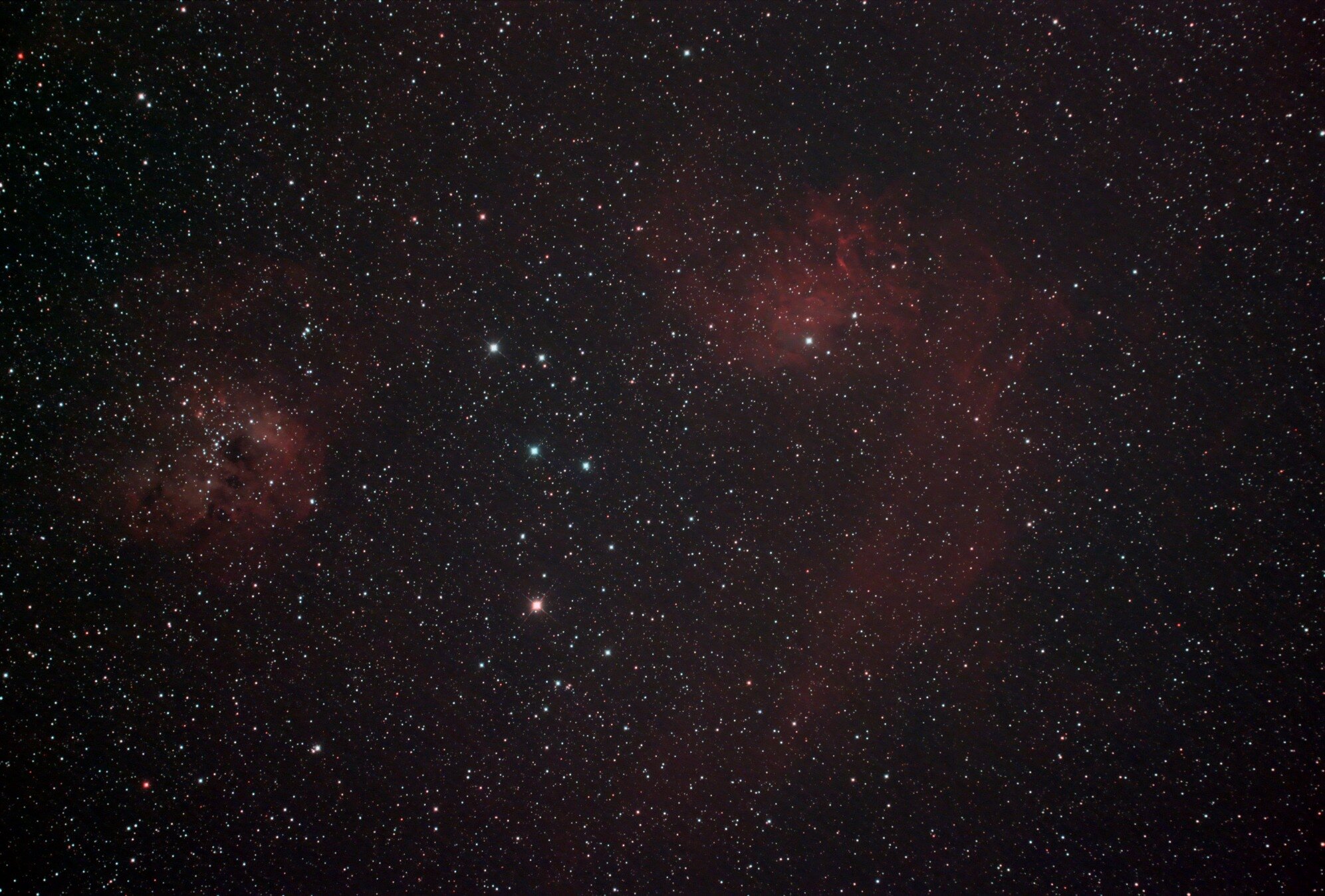

Encore une autre mais c'est plus du VA post traité sous astroart que du direct d'écran. Clairement il manque les flats, mais bon c'est pas le but.
L'étoile flamboyante en 8mn40s
Voir davantage
Tu peux faire une copie d'écran de ce que tu vois en VA, comme ça cela signale que c'est bien du direct ("save as seen")... et indiquer les images que tu auras "améliorées" après coup, comme une sorte de "VA souvenir"... histoire qu'un débutant ne confonde pas ce qu'on peut vraiment voir à l'écran et ce qui a été traité (même vite fait) après coup.
Et pour les flats, je pense que presque tous les VAtistes en fond. C'est rapide à faire, et vu comment ça améliore bien l'image, il n'y a pas de raison de s'en priver (mais on les fait en début de séance, pour avoir une belle image à  l'écran, pas tout à la fin, comme en astrophoto, quand on plie le matériel ;) )...
