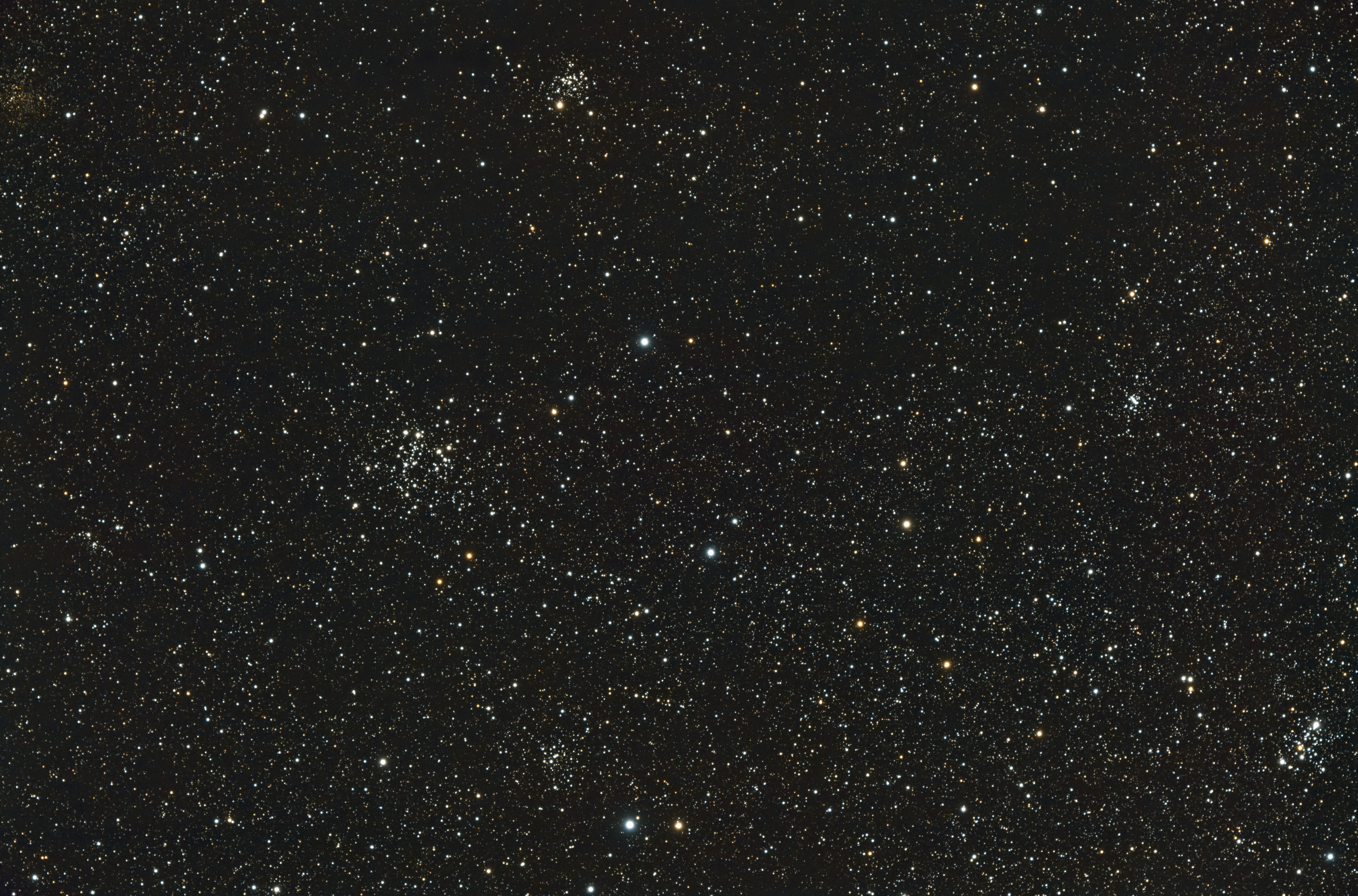

Malgré une Lune bien présente je ne pouvais que profiter de chaque nuit  qui m'a été offerte pendant mes congés, afin de continuer d'apprendre l'astrophoto et sa multitudes de compétences à acquérir.
Cette fois-ci j'ai choisi un champ riche en amas ouverts dans Cassiopée, autour de NGC663.
Il y en a 6 bien visibles ici !
370 poses d'une minute à 800 ISO, dans la nuit du 19 au 20 décembre 2021.
Canon EOS 700D non défiltré derrière une lunette SW 80 ED Evostar et son correcteur/réducteur (focale 520 mm) ;
Mise au point grâce à EOS Utility.
Guidage PHD2 avec une caméra ASI224mc au chercheur 9x50 ;
Monture HEQ5 (kit Rowan) pilotée avec Carte du ciel.
Séquenceur  N.I.N.A.
SiriL : script "couleur_pre-traitement" avec D.O.F.
Traitement SiriL et RawTherapy.

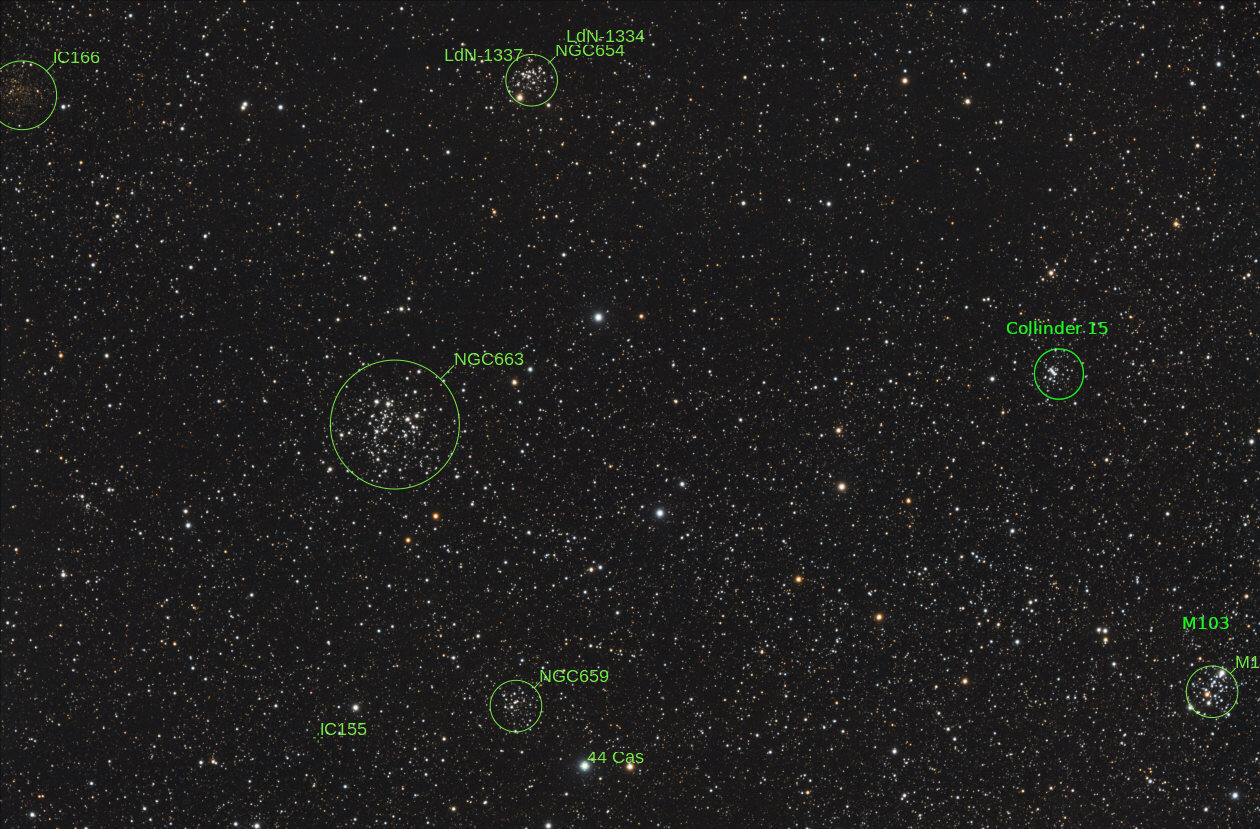

Version légendée pour s'y retrouver :
J'ai tâché d'appliquer les derniers conseils qui m'ont été donnés pour traiter tout ça ...
N'hésitez pas à donner votre avis, surtout si quelque chose vous gêne ou vous déplait !
Critiques bienvenues ! ;)
Bon ciel, et Noyeux Joël !!!
Vincent

Salut Vincent.
Tu fais comme moi, c'est cool 😋
Plusieurs cibles différentes dès que l'occasion se présente, lune ou pas lune.
Comme ça, tu as déjà une base de travail pour l'année prochaine, niveau acquisition et traitement.
Beaucoup de choses visibles dans cette partie.

Tout à fait, je progresse et apprends pour être au point quand de belles nuits se présenteront, sur des cibles plus complexes comme les nébuleuses ! ;)

Sympa que certains s'intéressent aux amas ouverts. :pou:
Ce champ et sa multitude d'amas est intéressant.
Les couleurs des étoiles sont pas mal du tout !

Je cherchais des cibles réalisables à l'APN (sans filtres) avec la présence de la Lune, et puis j'aime bien ces objets en visuel, alors ... :)
Merci à toi pour ton avis, content que les couleurs te plaisent ! ;)
J'aime beaucoup les amas et ce champ est vraiment bien !
Je n'ai jamais eu l'occasion de les faire en plus
Et le traitement est niquel ;)
