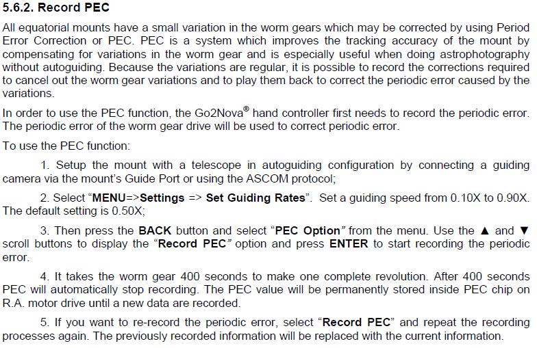

bonsoir
C’est le contraire il faut activer le guidage pour que la fonction PEC de la monture (ou de son driver) puisse enregistrer les corrections appliquées et construire une courbe d’EP à corriger.
intuitivement je ne pense pas que l’algorithme de guidage change beaucoup la donne lors de l’enregistrement de la PEC
Si tu as l habitude de guider en pec prédictive, je dirais qu’il faut continuer avec, et enregistrer la pec avec
Je suis actuellement en train d'étudier le sujet. Je me permets de mettre le lien et le texte du blog de
Ciel-astro-ccd que je trouve très bien fait. Grand merci à lui pour cet excellent tuto.
Source: https://ciel-astro-ccd.com/wp/faire_pec/
