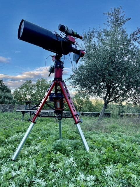

De mon coté j’ai acheté en debut d’annee une RST135 ainsi qu’un trepied carbone RT90C et je confirme que c’est TOPISSIME !!! En tout cas pour mes besoins.
Elle me permet d’avoir un setup ultra leger transportable en avion, mais aussi qui ne prend pas de place dans ma voiture si je veux faire du Nomade (ça change de mon AP900 et de son trepied Losmandy!!)
Elle supporte ma FSQ106ED meme si c’est le trepied RT90C qui devient un peu limite, mais ça fonctionne quand meme et j’ai RMS d’environ 0,7" (avec autoguidage bien sur !)
Avec des setups plus legers, je suis parfois à un RMS de 0,25" (toujours avec autoguidage)
Cette monture me permet aussi de sortir mon setup complet sans effort dans mon jardin (lunette+camera++monture+trepied), de faire une mise en station approximative et commencer à imager en 15min chrono (dont 10min pour refroidir la camera)
Et d’apres les forums, elle supporte tres bien en imagerie pour un C8 Edge avec sa longue focale !!
Bref c’est mon meilleur achat de l’année !!

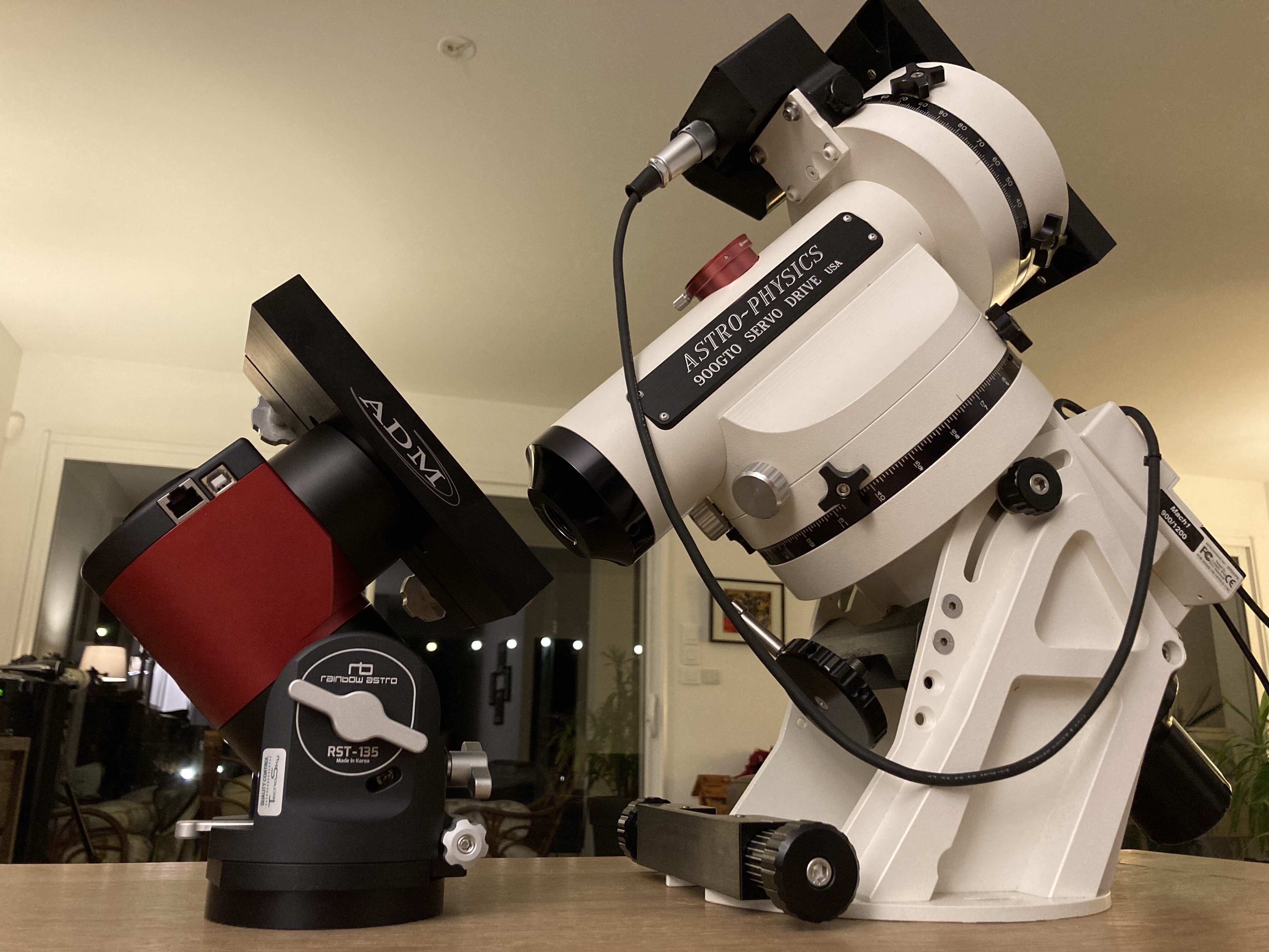

Voici le grand frère et la petite soeur !
Ces 2 montures sont certes de conceptions différentes mais sont toutes les deux assez extraordinaires

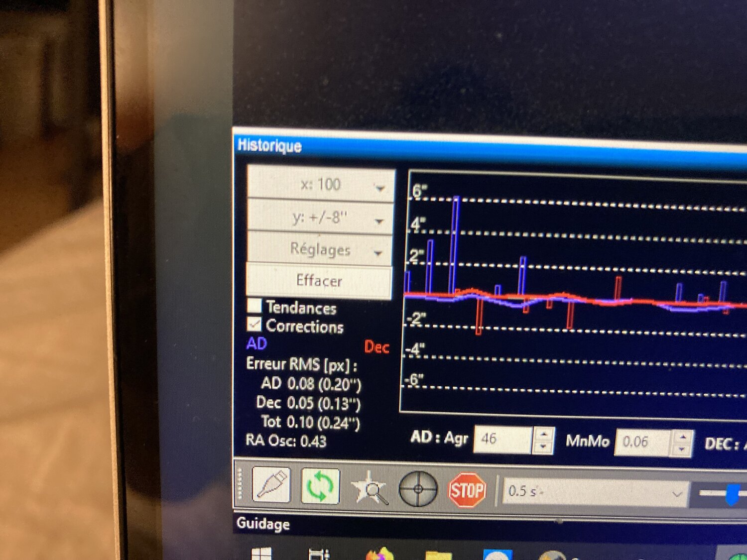

Ma meilleure courbe d'autoguidage avec un RMS de 0,24"
Ma RST135 portait une FSQ85ED+camera Zwo2600MM+RAF+lunette guide GT40
On voit bien dans les réglages PHD2 de @Ben2407 les spécificités de ces montures. N’importe quel astram hurlerait en voyant des poses de guidage de 0.5s
associées à des Minmo de l’ordre de 0.05, et une agressivité basse, mais c’est pourtant comme ça que ça guide : avec fermeté, comme une Avalon. La faute à la courbe d’erreur périodique qui peut localement avoir une pente importante.
Avec un guidage hors axe on peut un peu relâcher les réglages par contre.
