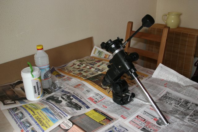

Matériel utilisé :
Ensemble tournevis et clés, graisse lithium, essence F, brosse a dent, chiffon (vieux t-shirt coton), Essuie-tout, pinceau...

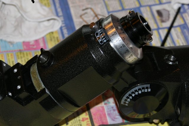

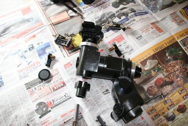

Vue d'ensemble de la monture (à noter que mon EQ3-2 possède, a la différence d'autres EQ3-2, un système d'attache rapide ou queue aronde femelle)

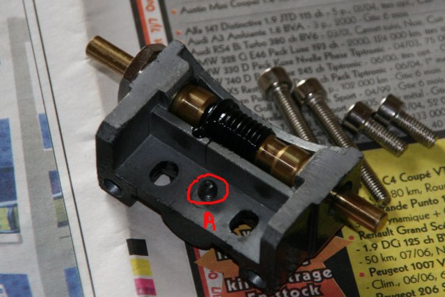

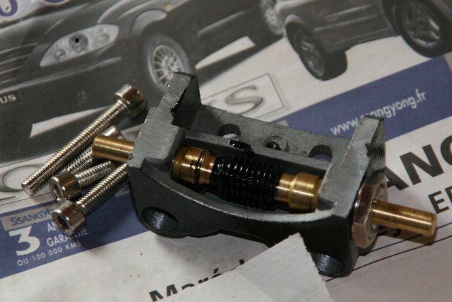

Démontage des 2 vis sans fin sur les 2 axes. 4 vis par pièce, c'est cet ensemble de vis qui permet le positionnement de la vis sans fin sur la roue dentée associé à une vis poussoir ( A – image plus bas) – Démontage des freins : la pièce en laiton qui maintient l’axe AD sous la vis frein était coincée de travers ce qui explique certainement le jeu observé, frein serré.
Vis sans fin axe AD et DEC avec la graisse noire chinoise bien collante.

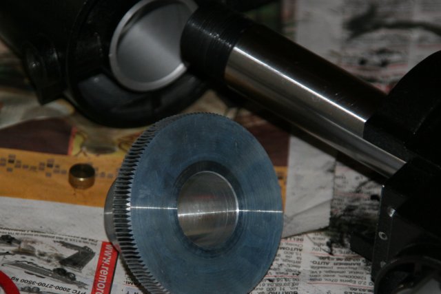

Roue dentée axe DEC

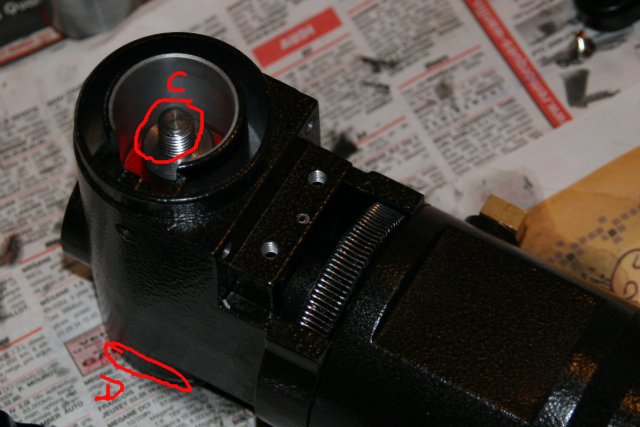

Démontage axe DEC depuis la platine d'attache rapide. Dévissage de la tète, en pensant à bloquer l'axe avec une clé sur l’écrou dans l'orifice de sortie du viseur polaire ( B ) .
Attention à ne pas égarer une des différentes rondelles dont certaines sont en plastique transparent enduit de graisse et par le fait, collées aux pièces.
Pour les cercles gradués, bien penser à marquer leur emplacement exact en plus des marques déjà existantes.

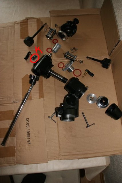

En l'état impossible de retirer la tige centrale de l'axe DEC ( C ). Elle doit être retirée par le dessous mais impossible pour le moment de dévisser ( D ), la pièce intégrant le pas de vis pour la barre de contre poids.

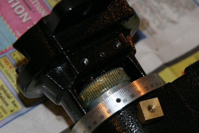

Axe DEC démonté et roue dentée axe AD partiellement nettoyée.
Roue dentée axe DEC partiellement nettoyée

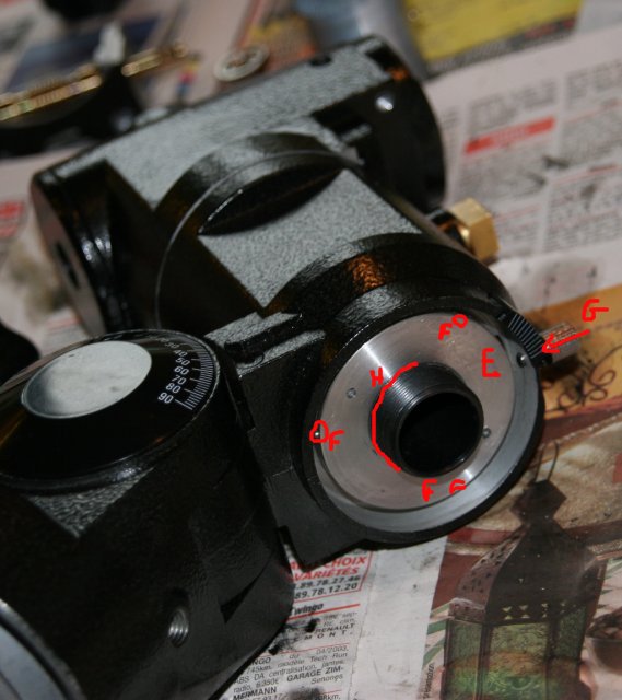

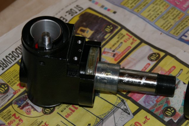

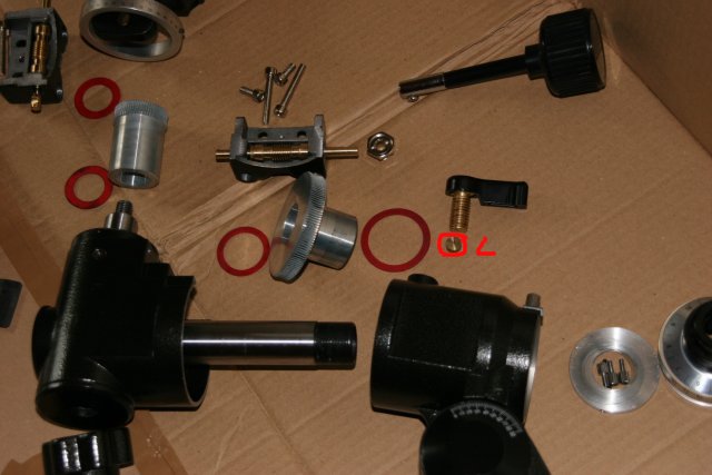

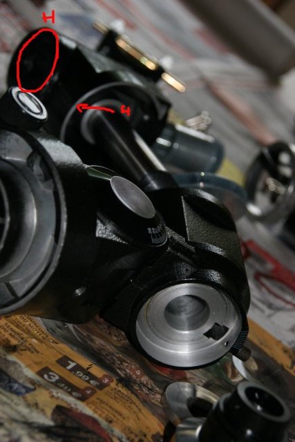

Pour l'axe AD, Dévisser la tête de maintien du viseur polaire avec les graduations.
On observe 3 trous ( F ) à 120° dans la tranche de la pièce visible ( E ).
En retirant le cylindre de graduation de l'axe AD on peut passer une petite clé hex ( G - J'ai oublié d'enlever la vis pour la photo) et dévisser les petites vis pointue qui s’incrustent dans le pas de vis du logement du viseur polaire ( H ). En faisant tourner l’axe AD on peut accéder aux 3 trous sans problème.
Attention aux différentes rondelles transparentes, enduites de graisses qui restent collé aux pièces. Ca parait bête mais une de mes rondelles a failli passer à la poubelle avec l’essuie-tout.
Une fois l'ensemble dévissé on peut séparer les 2 parties de la monture.
Pour enlever la pièce ( I ou D ) et sortir le bout d'axe DEC ( B ) on doit dévisser une petite vis logée dans le renfoncement ( J )
Vue de la roue dentée (partiellement nettoyée).
Lors du démontage des vis sans fin, attention à ne pas perdre un roulement ou une des rondelles en laiton qui ont tendance à s’éclipser sous la table sans prévenir.
> Pour l’ensemble, j'ai nettoyé chaque pièce au dissolvant et utilisé la brosse a dent pour les roues et les vis sans fin.
La graisse noire d'origine est très collante et j'ai du répéter l'opération à plusieurs reprises.
Pour le nettoyage final des pièces récalcitrantes (merci la graisse chinoise) je les ai baignées quelques temps dans le dissolvant.
Une autre graisse quasi transparente présente sur les axes et toutes les surfaces autre que les dents était, dans mon cas, quasi inexistante à certains endroits sur l'axe AD et surtout amassée autour de la roue AD. Elle ne pose aucun problème à être nettoyée.
Certaines pièces sont légèrement rugueuses et joue certainement un rôle négatif dans la fluidité de la rotation. Au nettoyage les plus grosses impuretés ont disparues
Vis sans fin nettoyée.
Vue de l'ensemble de la monture "éclatée" et en quasi propre. Le système de frein de l'axe DEC est particulièrement adapté grâce à sa plaque courbée (K) mais c'est un peu moins le cas de l'axe AD avec une pièce cylindrique en laiton avec 2 faces plates (L).
Par contre aucune des 2 roues n’a subit de détérioration suite aux serrages des freins.

Axe DEC remonté et re-graissé. La tète de la monture (L’attache rapide) sert à jauger la pression sur la roue dentée et le serrage de l'axe DEC. Les boulons servent à maintenir l'ensemble.
A chaque axe remonté, j'ai effectué plusieurs rotations complètes dans les 2 sens pour être certains que le réglage était correct et permettre a la graisse de s'uniformiser sur les dents.

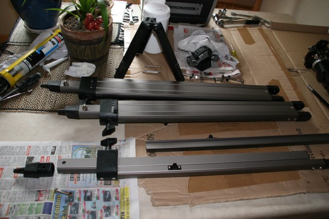

En observant le trépied, seul les pieds centraux réglables pouvaient être modifiés simplement.
(Le trépied est composé 3 pieds de 3 sections parallèles dont seule la centrale coulisse entre les 2 autres)
Matériel :
J'ai utilisé de la silicone à salle de bain et du sable pour les bacs à sable pour enfant (il a la particularité d'être lavé et séché), clés, tournevis
- Démontage du pied, dévissage des pièces plastiques aux extrémités.
J'ai ensuite bouché et enduit le bout du pied en plastoc de silicone puis remontage.
24h de séchage.
J'ai ensuite ajouté le sable par l'orifice supérieur. Apres pesée, le remplissage du tube complet (jusqu'a 3 cm du bord supérieur) a nécessité 750g de sable.
Ce qui au final fait 2.25 kilo de surpoids. Tout a fait raisonnable.
Rebouchage avec la deuxième pièce enduite de silicone.
Encore 24h de séchage pour le silicone.

Pour ce qui est du remplissage, j'ai procédé au démontage entier du trépied (soit 9 barres en aluminium) puis, à l'aide d'un petit pulvérisateur, j'ai humidifié l'intérieur de chacun des tubes avant d'injecter la mousse.
Une bombe suffit plus que largement. Moi j'ai choisis la moins cher mais qui devait être jetée après usage même si elle n'était pas vide :confused:
Une précaution toute particulière doit être apportée à ce que les tubes soient ouverts et le restent tout le temps de l'expansion (ils exploseraient sans cela).
Une autre précaution est d'humidifier très généreusement les surfaces qui devront être préservées de cette satanée mousse qui adhère énormément à tout ce qu'elle croise sur son passage - mon bleu de travail est mort et le crépi de l'immeuble en garde encore les traces plus de 6 mois plus tard -
Une fois l'expansion terminée (le lendemain) j'ai coupé l'excédent au cuter et percé les trous pour le passage des boulons.
Je trouve, le gain en rigidité très sensible et au moins aussi performant que le remplissage au sable (testé par Supernovice) sans le surpoids :)
