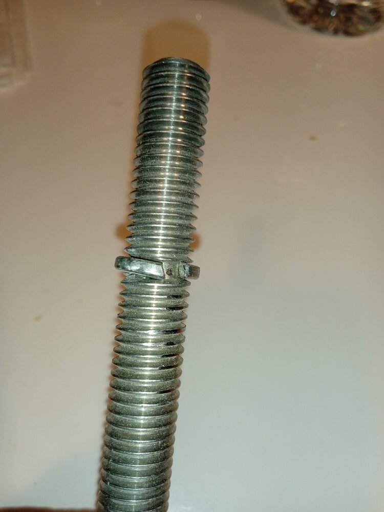

Alors j’ai réussi à mettre un circlip, mon frère n’ayant pas d’anneau truarc. J’ai essayé avec un 10mm mais une fois élargie pour passer la tige filetée il était trop déformé. J’ai ensuite essayé avec un 9 mm et c’est mieux, je pense que ça va bien tenir. Je vais faire des essais.
L’idée du fil de fer épais est une très bonne idée aussi. Je verrais dans le futur pour essayer de trouver un anneau truarc qui puisse convenir.

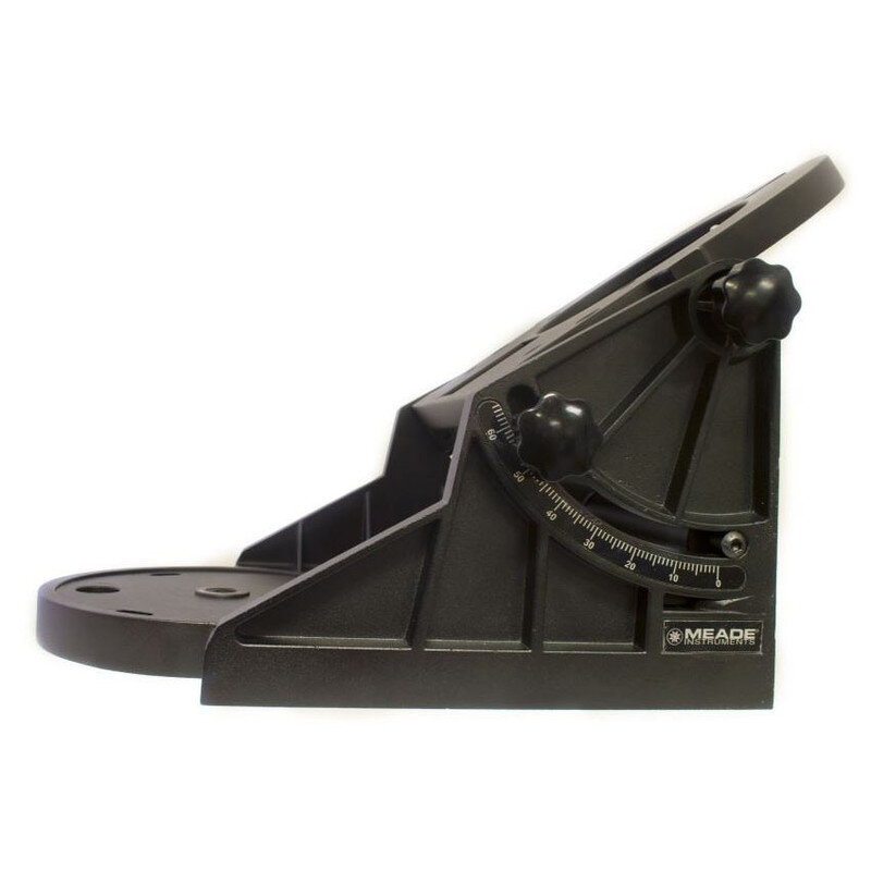

Pour la table équatoriale en effet ce serait sympa, je vais surveiller les annonces. Pour l’instant je n’ai pas de local dédié pour mon télescope je le range à chaque utilisation. Mais c’est vrai que quand je vois certaines installations je trouve que ce serait cool d’avoir le même genre de petit local dédié. Il faudra que je pense à tout cela.

Une la table équatoriale, c'est bien si tu fais de la photographie, pour éviter d'avoir de la rotation de champs. Si tu ne fais que du visuel, restes en altaz.
Je ne sais pas combien pèse le LX200 avec sa fourche, mais moi qui ais un RCX400 en 10" (environ 30kg), ce n'est déjà pas une mince affaire que de soulever le tube avec les poignées riquiqui d'origine pour le poser sur le trépied, mais quand il faut l'incliner pour le placer sur le plan incliné de la table équatoriale, ça devient carrément un défi !!!

Il y a 2 heures, MiniMike a dit :
Il n'y en a pas eu de produites que chez Meade. Pour la même marque, tu pourra en trouver qui avaient été importées en France sous la marque BC&F de mémoire, qui était devenue Astro Engeneering par la suite. Cette entreprise d'origine GB produisait des matériels et accessoires de bonne qualité compatibles avec la marque Meade et pour les optimiser. La "Super Table" dite Mega Wedge est relativement robuste et rigide mais comme dit Discret68 dessus, faut en avoir l'utilité (imagerie) ou alors être à poste fixe.
Sinon, faire une demande dans les petites annonces sur WA et AS. Il y a forcément des astrams qui ont des tables éq. qui traînent dans un coin.
