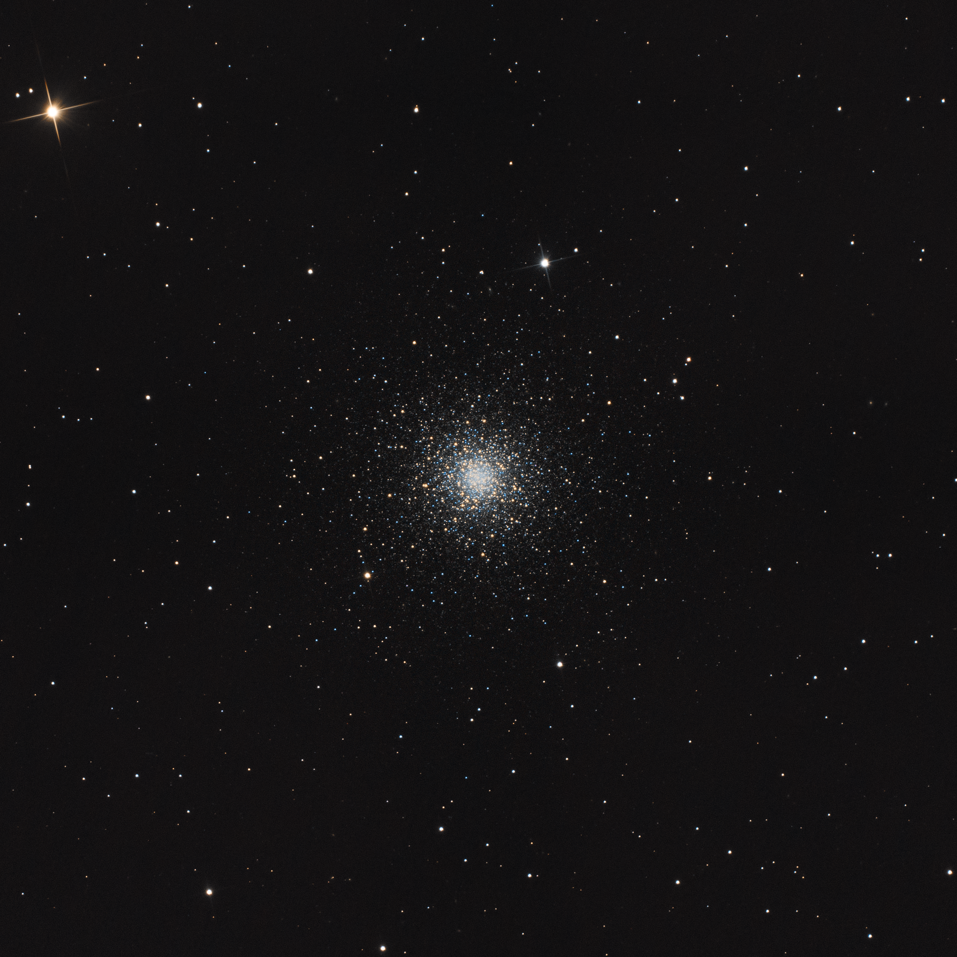

Toujours en train de prendre en main la prise de vue avec Newton/autoguidage + ma nouvelle monture AZEQ6.
Après 3 mois de nuages/brouillard/pleine lune dans le nord de la France, j'ai pu enfin faire un test dans la longueur.
J'ai choisis M3, pas beaucoup de cibles spectaculaires du côté de mon jardin en ce moment.
Au moins j'ai pas dû gérer le cadrage. :)
Prise de vue :
60x120sec (2h)
15 flats
50 offsets
Bortle 6, lune <10%
Matériel :
Skywatcher 200/1000
AZEQ6
ASI120MM Mini
Logiciels:
N.I.N.A. pour la gestion de la séquence et l'alignement polaire
Siril pour l'empilement et pré-traitement (gradient, photométrie, suppression des trames verticales/horizontales, bruit vert)
Photoshop pour la finition (saturation/réduction de bruit)
Etoiles et cœur cramés, j'aurais dû faire des poses moins longues. :)
EDIT : IMAGE CORRIGÉE
Cause -> étirement trop agressif, ne pas oublier de le diminuer suite à l'auto ajustement de Siril

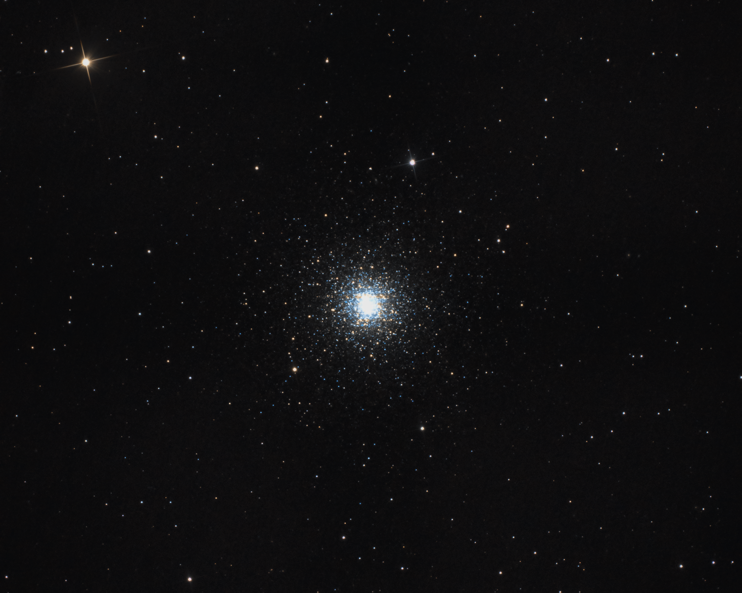

Version cœur cramé :

Salut Erebus.
Bel amas, haut en couleurs. Tu as vérifié sur tes brutes si le cœur est vraiment cramé ou si c’est l’image empilée uniquement qui présente cette saturation ?

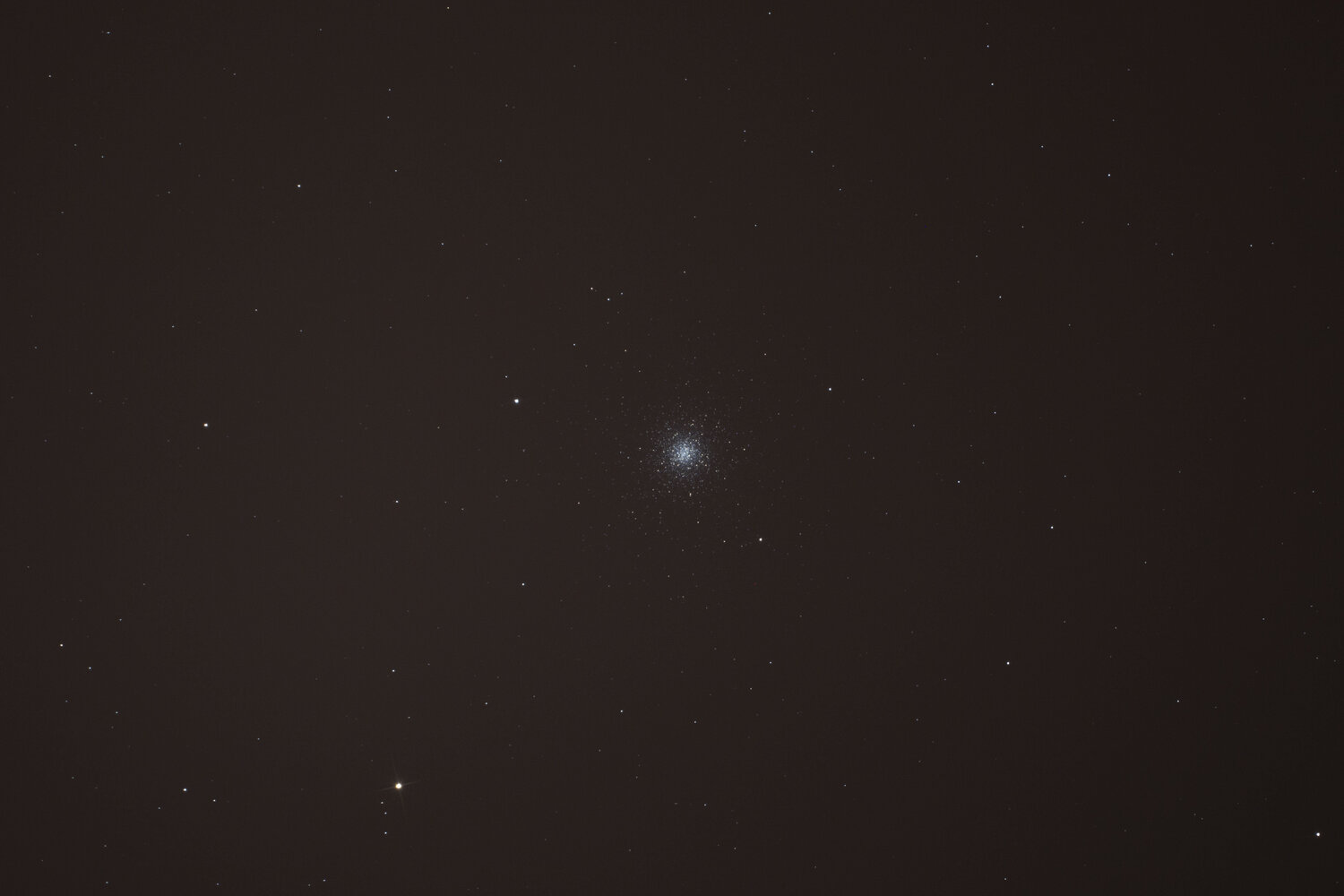

Maintenant que tu le dis... 🧐
J'avais fait une version sans flat et cela ne me paraissait pas aussi cramé.
Une idée pour éviter ce souci ? Y a des paramètres spécifiques à préciser à Siril ?
EDIT:
Pas cramé sur les brutes
Modifié par Erebus
La brute est déjà très bien.
Je suis pas expert, mais il semblerait que tu ais trop tiré les haute lumière lors de l'étirement de l'histogramme, et donc cramé les étoiles.
Pour la gestion avec SIRIL, je laisse les experts répondre.
Une image très prometteuse en tout cas
  Le 31/01/2022 à 09:05, Celebrinnar a dit :
Voir davantage
Flute, le temps que je découvre ta réponse et Celebrinnar me coupe l'herbe sous les pieds 😃 Mais je partage son analyse !
Quand on regarde ta brute à l'échelle 1, les étoiles sont bien dissociées, même au niveau du cœur. Une brute se suffit pratiquement à elle même !!
Comme l'écrit Celebrinnar, il faut reprendre l'histogramme en jouant savamment des curseurs et en zoomant sur le cœur pour éviter la saturation. Je sais que je ne suis pas très précis, mais c'est à l'oeil qu'il faut apprécier la "chose".
Si tu avais Pixinsight, un petit coup de HDR MultiScaleTransform permettrait de corriger en partie ce problème. J'aifait M13 qui est du même tonneau (cœur très brillant). J'ai fait très attention lors de l'étirement de l'histogramme pour ne pas saturer le cœur, ce qui permet déjà un bon rendu. Et j'ai passé un petit coup de HDRMT pour encore désaturer le cœur.
Les amas globulaires sont à la fois des cibles faciles car très lumineuses (cibles rapides avec peu d'images) mais également pas aisées au traitement à cause de ce contraste très important entre le cœur et le pourtour.
En effet, j'ai diminué l'agressivité de l'étirement et je m'en sors beaucoup mieux avec le cœur.
Merci des conseils !
La version corrigée ici :
  • J'aime 3
Cette fois-ci, il est nickel-chrome 👍

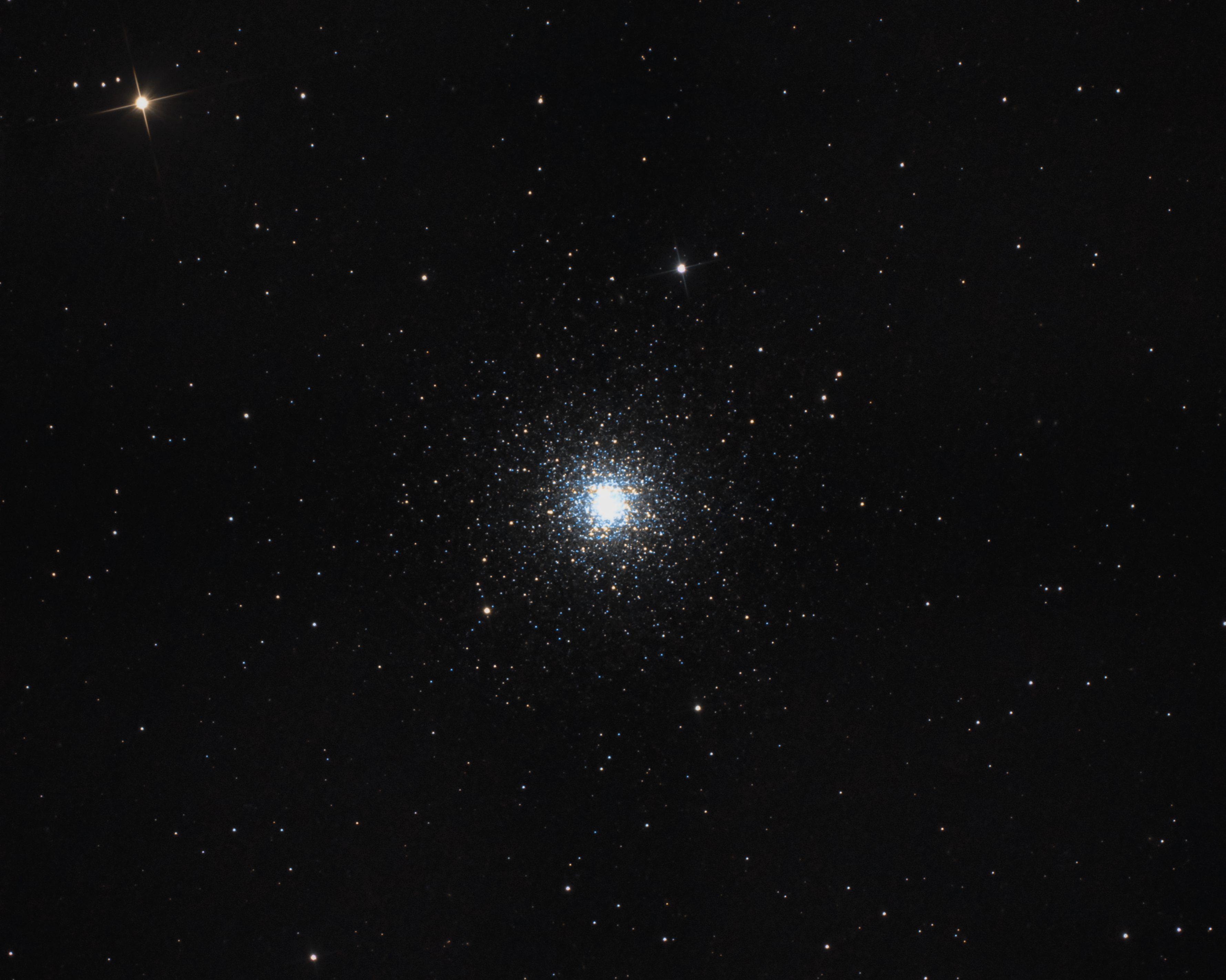

PS : il aurait été intéressant que tu laisses ton image originale, de manière à montrer l'évolution entre les 2 réglages. Ça permet de montrer, notamment à ceux qui débutent en traitement, qu'on peut peut se faire "piéger" assez facilement par la sensibilité des différents réglages appliqués. Mais c'est toi qui voit 😎
  Le 31/01/2022 à 11:16, Discret68 a dit :
Voir davantage
Exact, c'est fait !
