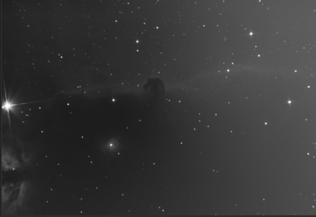

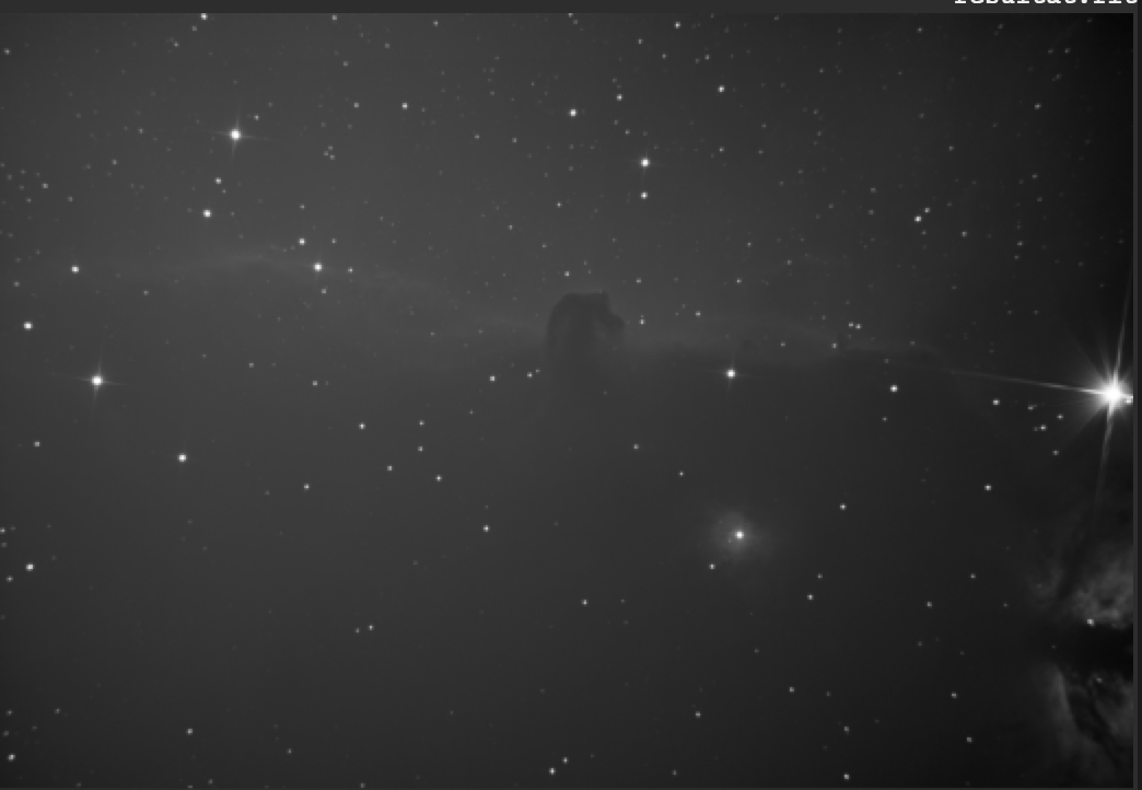

Je passe tout ça à la moulinette sous SiriL et le resultat qui m'en sort est un fort gradient sur tout le côté gauche de l'image (voir photo canal R en N&B). Après différents paramétrages pour l'extraction du gradient sur le "result.fit" impossible d'en sortir quelque chose. Je me suis donc lancé dans l'alignement manuel et l'extraction du gradient sur les images brutes avant empilement. Rien n'y fait.

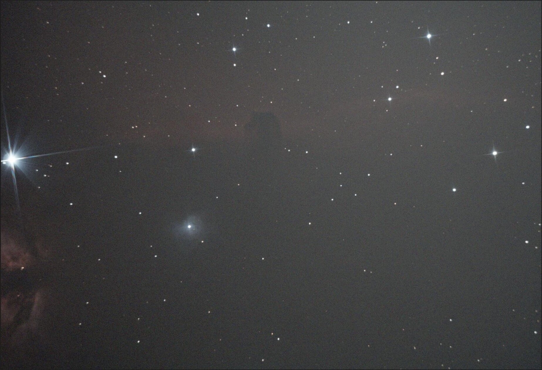

Je vous mets aussi une image brute si ça peut aider à la compréhension. (image compréssée)
Avez-vous des pistes pour régler ce problème ?

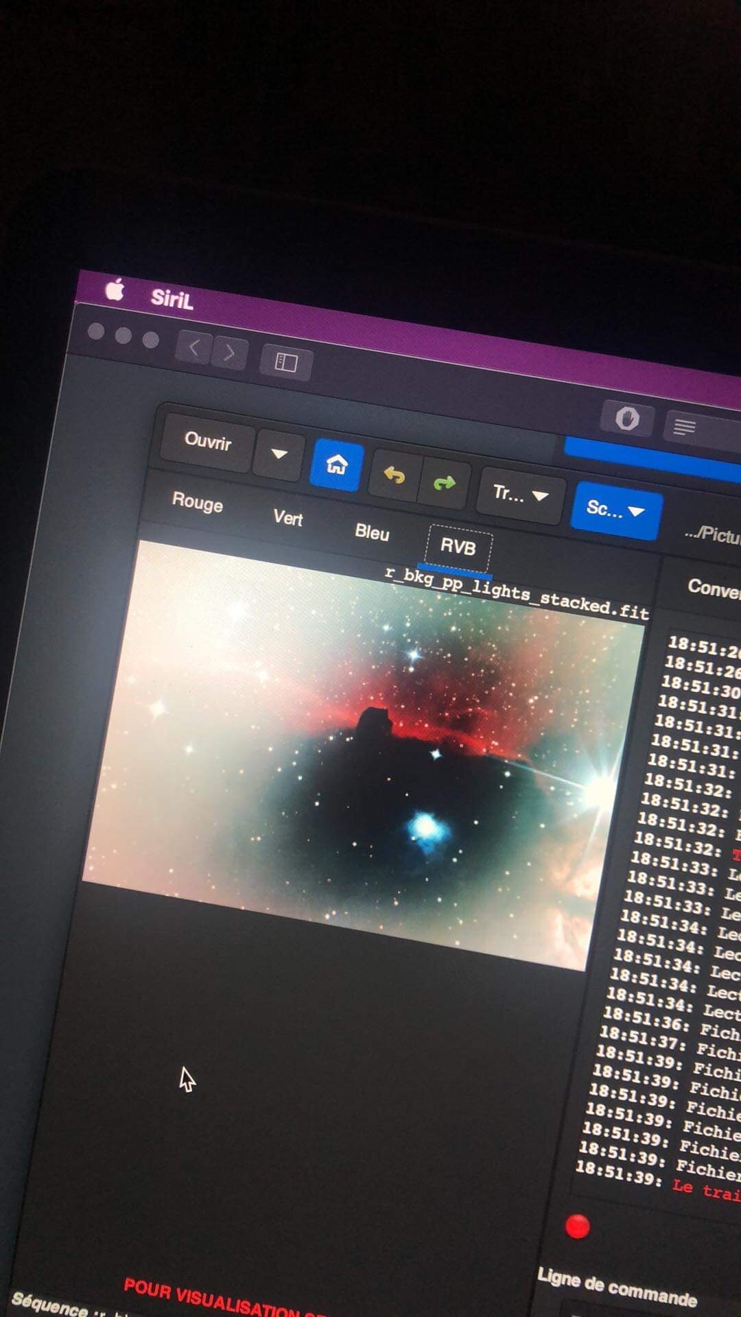

Ce que je peux te donner par contre comme photo, c'est en mode Histogramme après l'extraction du gradient des brutes et après empilement (en manuel et désolé c'est une image d'image)

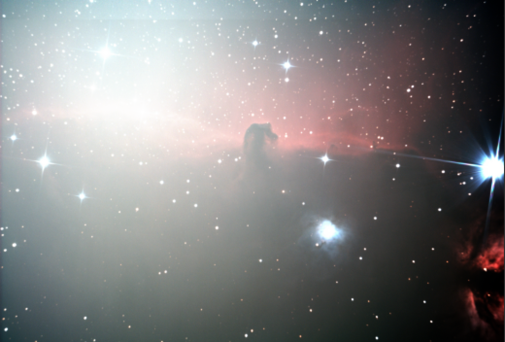

Oui j’ai essayé d’aller jusqu’au bout du traitement mais c’est vraiment inexploitable. J’ai toujours un voile blanchâtre sûr quasiment toute l’image et que pour l’enlever, le signal en prend un sacré coup.
Je fais les FLats avec t-shirt blanc et source lumineuse que j’essaie de rendre un maximum uniforme.
J’essaierai de faire un traitement dans les FLATS.
Alors j'ai fait un traitement sans FLATS donc je pense que ça ne vient pas de ça ....
En passant l'image empilée en Histogramme c'est cette horreur ... Je me demande si une lumière parasite ne génère pas ce problème de gradient
