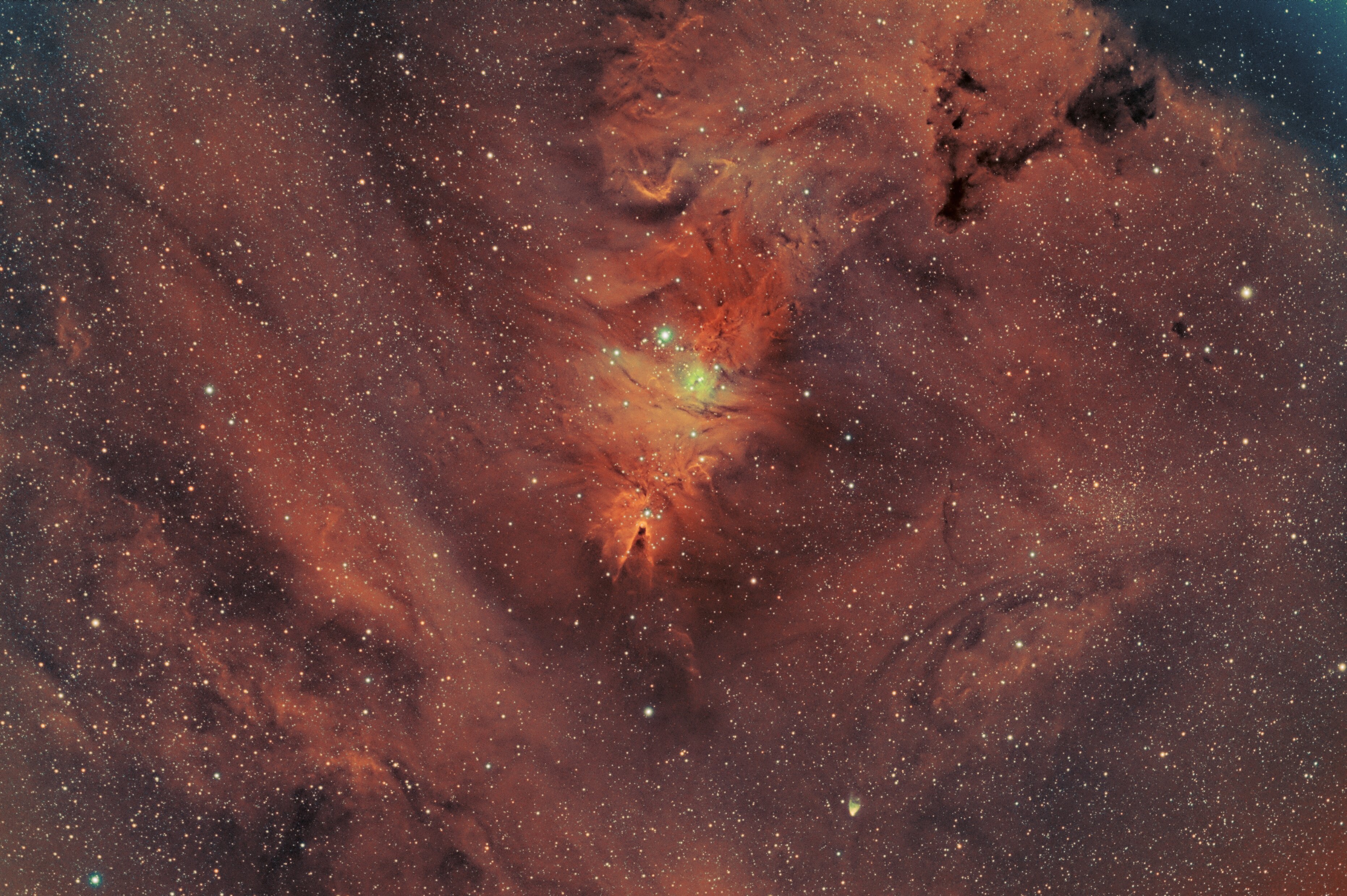

Voici un champ avec du monde ! La nébuleuse du Cône (facile) avec en face l'amas de l'arbre de Noël (les étoiles réparties en triangle dont le sommet commence à la pointe du cône, le pied du sapin est l'étoile la plus brillante). Puis un renard avec sa truffe dans le sapin et pour finir, la nébuleuse variable d'Hubble (en bas, un peu à droite du milieu de l'image).
Lunette SW Esprit 80/400, ASI2600MM-Pro et filtres Astronomik H et O en 6nm. Capture avec APT, 2h30 par filtre et par brutes de 5 minutes, traitement intégral avec Pixinsight pour un mixage H/HOO palette renard :)

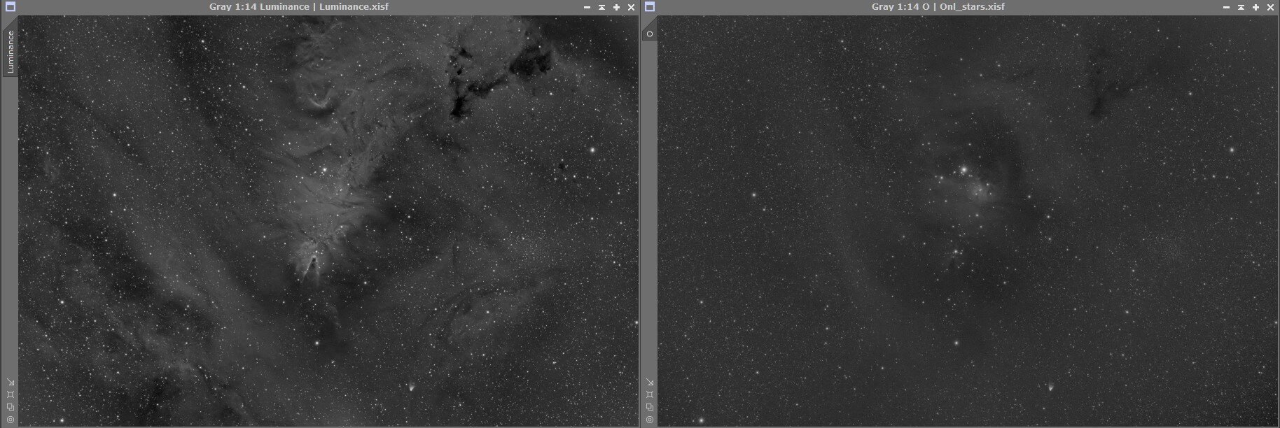

J'ai 2h30 par couche H et OIII au gain 100, celui pour lequel l'ampli s'enclenche (HCG) et par poses unitaires de 5 minutes. Mes filtres sont des 6nm et la lunette est à F/5
La couche OIII n'était pas super violente.. A gauche c'est ma Ha traitée complètement et qui m'a servie de luminance.

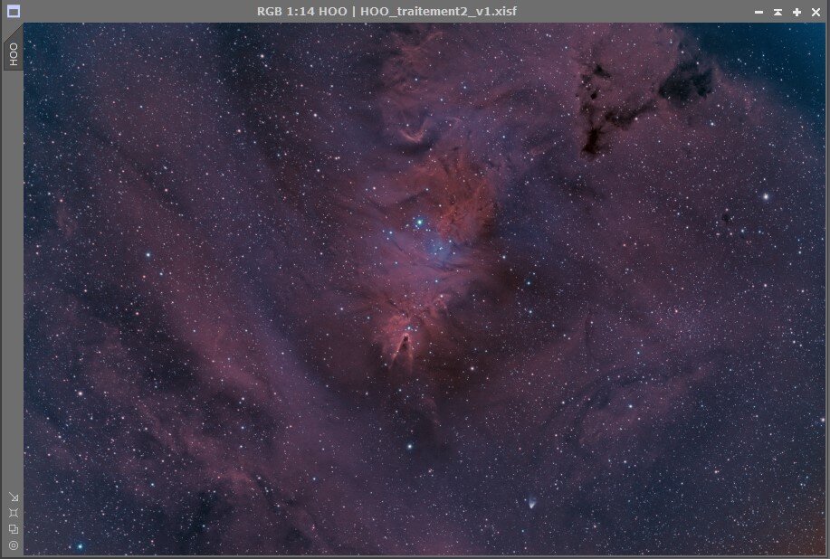

Un mixage HOO avec O un peu boostée  et combiné avec la luminance me donnait ça avant de jouer sur les couleurs/luminosité/contrastes.
Puis en regardant ce qui avait été fait, je me suis retrouvé petit à petit avec ma version "palette pelage de renard" qui m'a finalement bien plu :)
