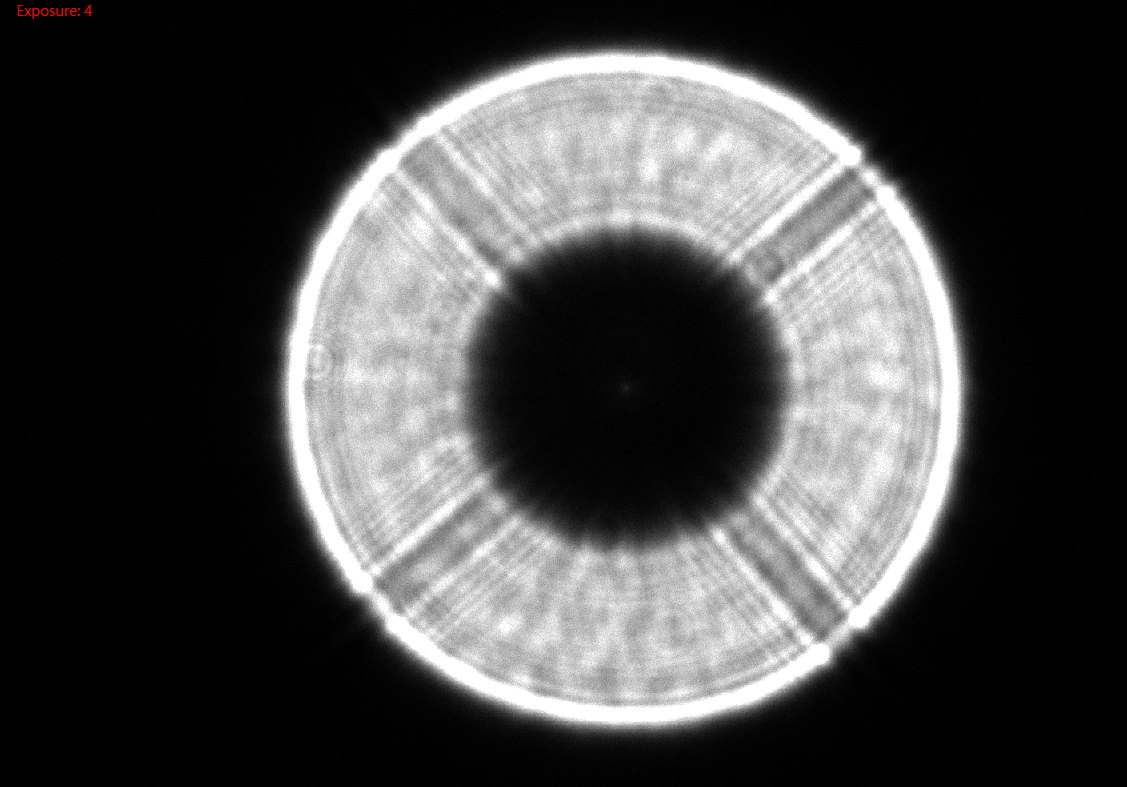

Bonjour à tous, ayant acquis un nouveau RC, je me sens l'âme d'un débutant et je vous expose donc mes interrogations ici !
Pour collimater mon rc j'ai :
1. vérifié l'alignement du Porte oculaire vers le miroir secondaire (avec un laser collimaté). Ok
2. vérifié l'orientation du secondaire avec le microscope de collimation. Ok
3. vérifié l'orientation du primaire avec le microscope de collimation. Presque Ok, j'ai pas de laser avec les cercles concentriques.
4. peaufiné les derniers réglages sur Polaris. En intra focus
Est-ce que cela vous semble bon?
Notez que j'ai fait la dernière étape à la caméra. (2600Mono) ou bien est-ce nécessaire de faire ça à l'oeil avec un oculaire ?
La figure semble OK comme ça mais pour savoir si ta collim est bonne il faut focaliser et exposer correctement, pour voir apparaître la fameuse figure :) Là tu pourras collimater avec précision.
Si turubu trop importante tu peux t'arrêter à l'étape précédente, mais il faut plus focaliser que ca quand meme, plus la tâche est grande, plus tu manques de précision. Un telescope légèrement décollimaté montrera une figure concentrique si c'est fort défocalisé
Salut @Drase merci pour les précisions, donc il faut que je me rapproche davantage du point de focal pour faire la vérif, là j'ai trop défocalisé pour ainsi dire.

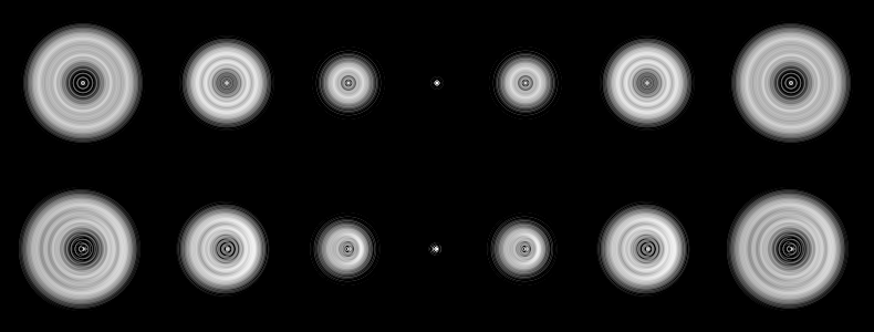

Si je reprends l'illustration de T. Legault. Il s'agit donc ici seulement de la première étape que j'ai réalisé.
Si je comprends bien refocalisant, je dois obtenir les figures suivantes? C'est bien ça? Et donc il me sera plus aisé de peaufiner la collim sur l'étoile
( source : Thierry Legault - La collimation (astrophoto.fr) )
C'est ça, et tu vas beaucoup gagner en précision de réglage :)

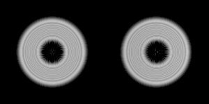

Attention toutefois, avec la turbu tu n'auras pas une belle tâche comme sur les schémas. D'où l'intérêt d'un filtre rouge, de viser au zénith, et d'mpiler quelques images pour bien se rendre compte.
Tu auras quelque chose dans ce goût là
