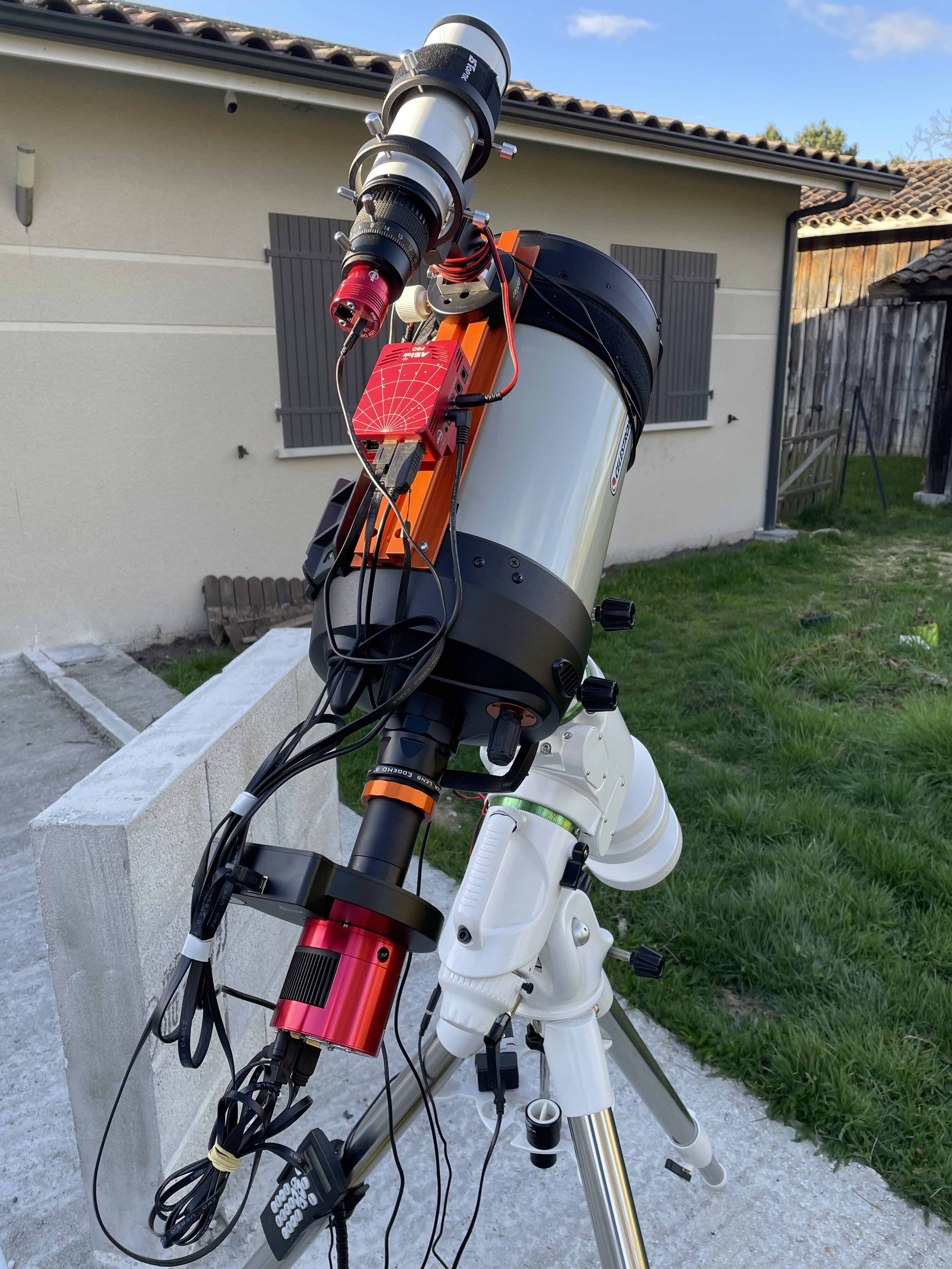

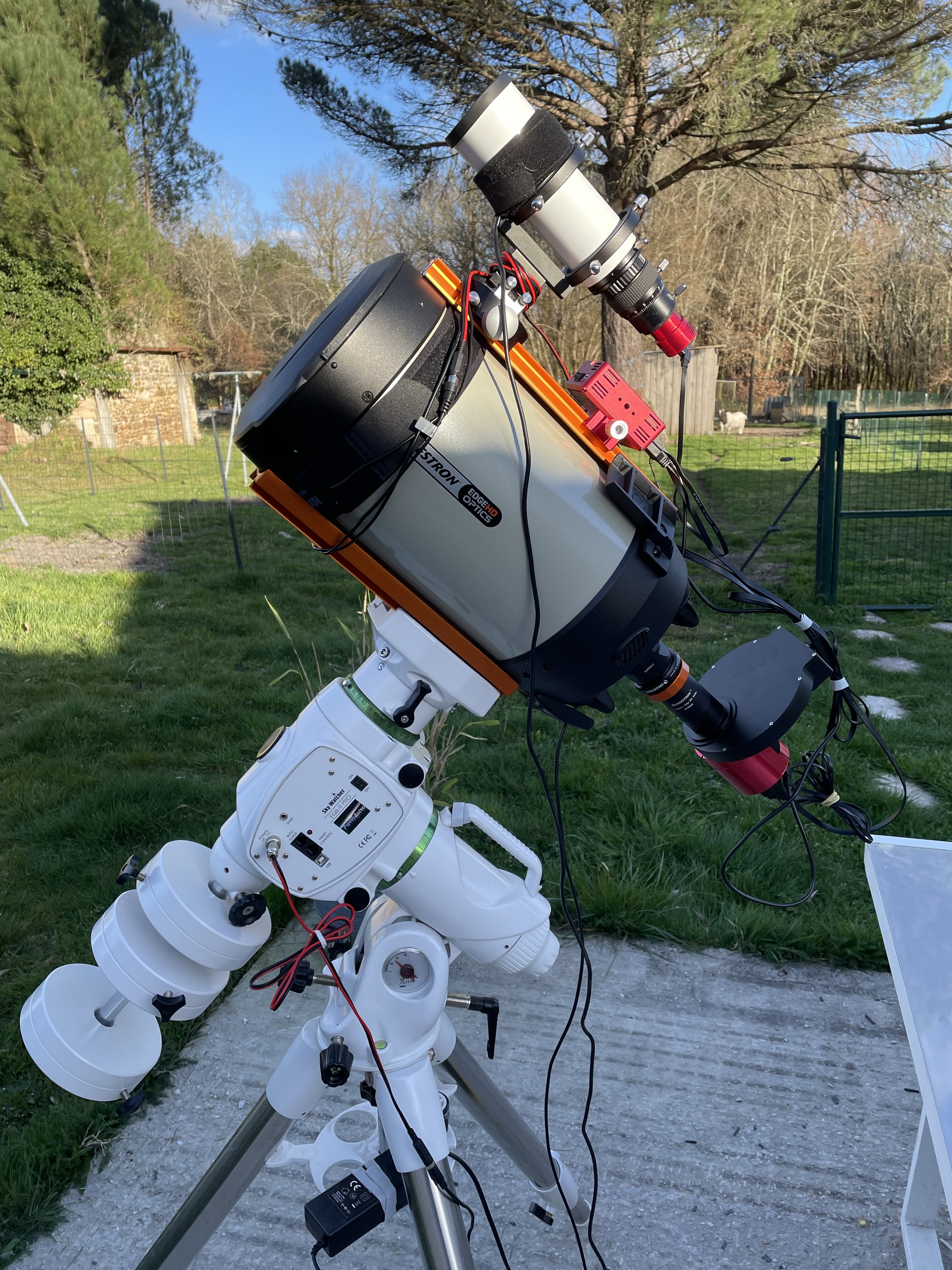

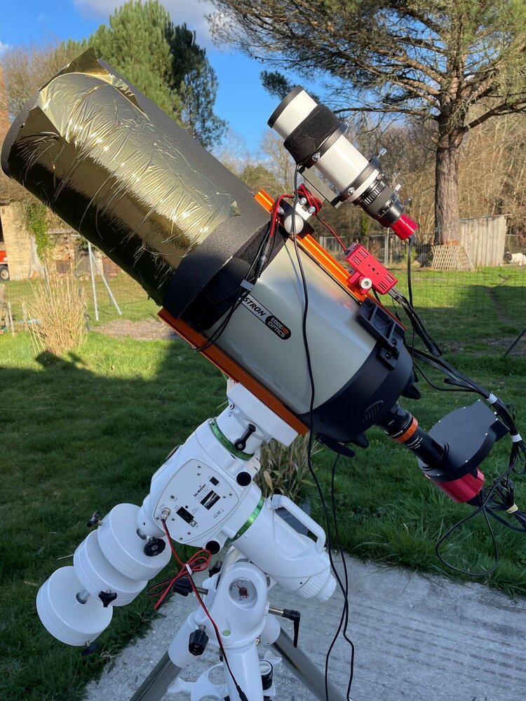

Bref, je passe à l'équipement du C8, et ca donne ça :
IMG_0093.thumb.JPG.5512a05545f5556886968ac8c54cb7fb.JPGIMG_0092.thumb.JPG.bf14f071510a9d75063a037a471da1f7.JPG
Avec son magnifique pare buée fait maison complètement inadapté que j'ai dû enlevé tout de suite
Je me souvenais que l'équilibrage en DEC était une plaie avec les SCT, jamais réussi sur le C11, sûrement à cause du chercheur.
Je l'ai donc viré, et toujours pas moyen d'équilibrer, j'ai viré le support, et... toujours pas moyen d'équilibrer. Tant pis on fera sans.

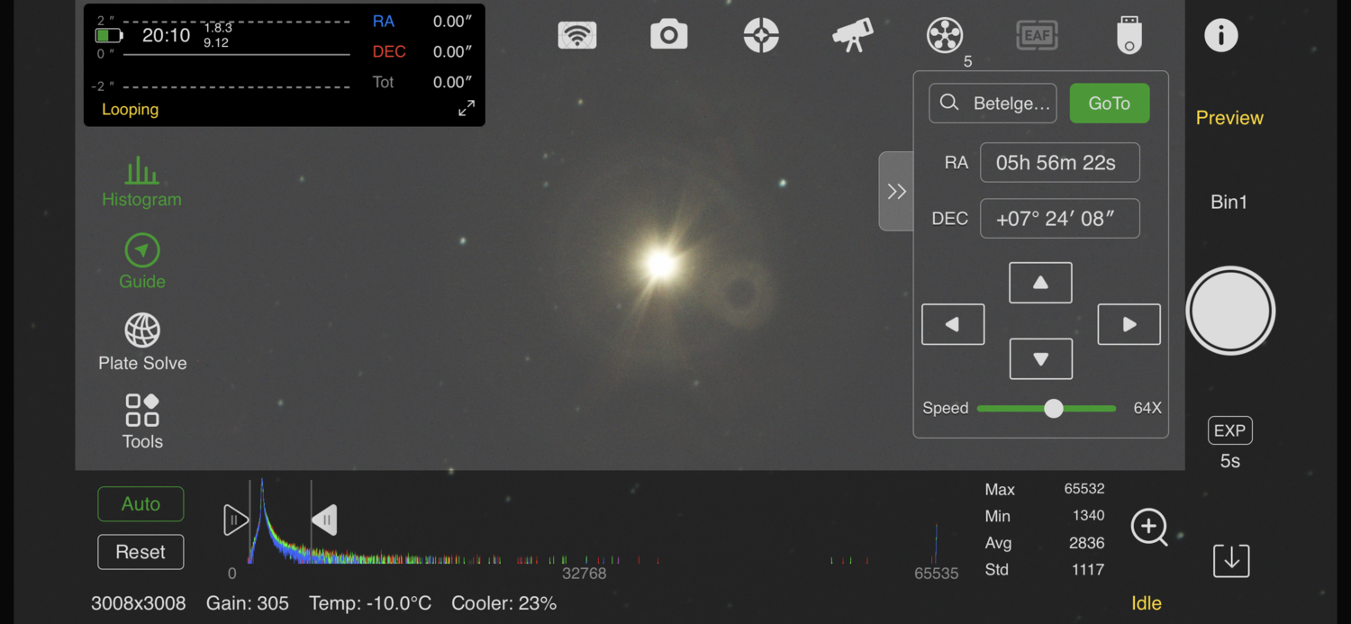

Je vise au sud, betelgeuse, pour le mettre à l'éprevue tout de suite, et aucun soucis de guidage ! Par contre, mais c'est quoi cet aperçu ? Reflets, bavouille...

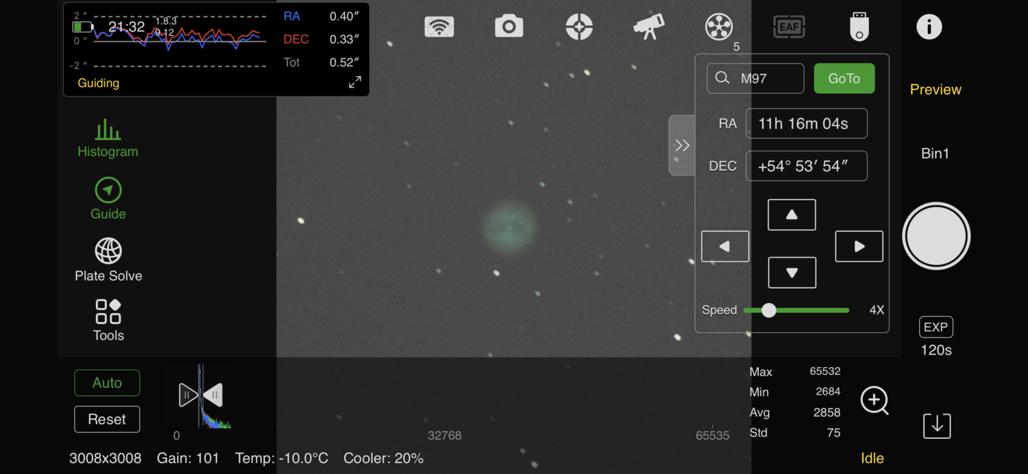

Bon, tant pis on continue. Tout l'intérêt de ce tube, c'est d'aller chercher la résolution sur des petites cibles, je suis à 0,53", et je vise M97 (bah oui, quitte à voir ce que ca donne, autant viser une cible qui ne montre pas beaucoup de détails... Me suis rendu compte de ma co***** le lendemain).

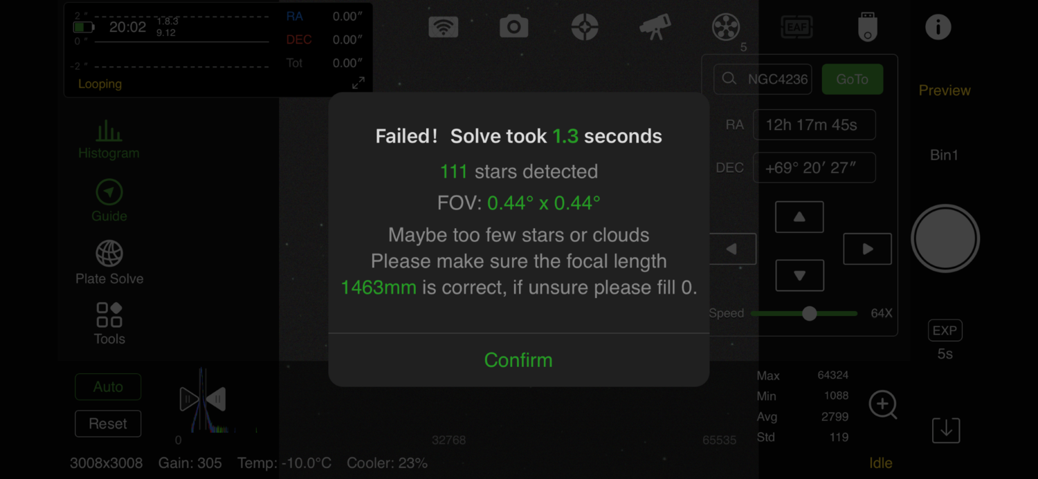

Je tente un platesolve pour qu'il se repère et bah non
les 1463mm de focale il les a trouvé tout seul... Après 5 échecs, je remets à 0, et ca fonctionne :)
Je vais voir la focale qu'il a renseigné, et je vois 1462mm... Sérieux, tout ce cinéma pour 1mm... Alors qu'il avait lui-même trouvé les 1463mm😂

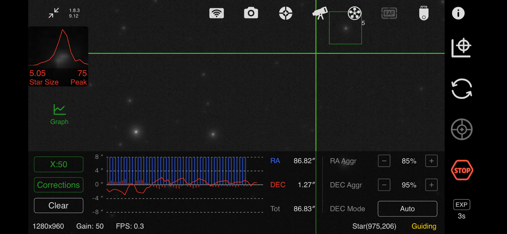

IMG_0106.thumb.PNG.385d5e6e6bad4251fffbeeaee5802e8e.PNGBon, pourtant
Mais... Sa**** 😡
Un guidage à 0,58 RMS, mais de bien jolis filés :) Ne serais-je pas en train d'expérimenter ces fameuses flexions dont tout le monde parle ? Très certainement, on reprend le serrage de tout le montage ! Et finalement, ca fonctionne

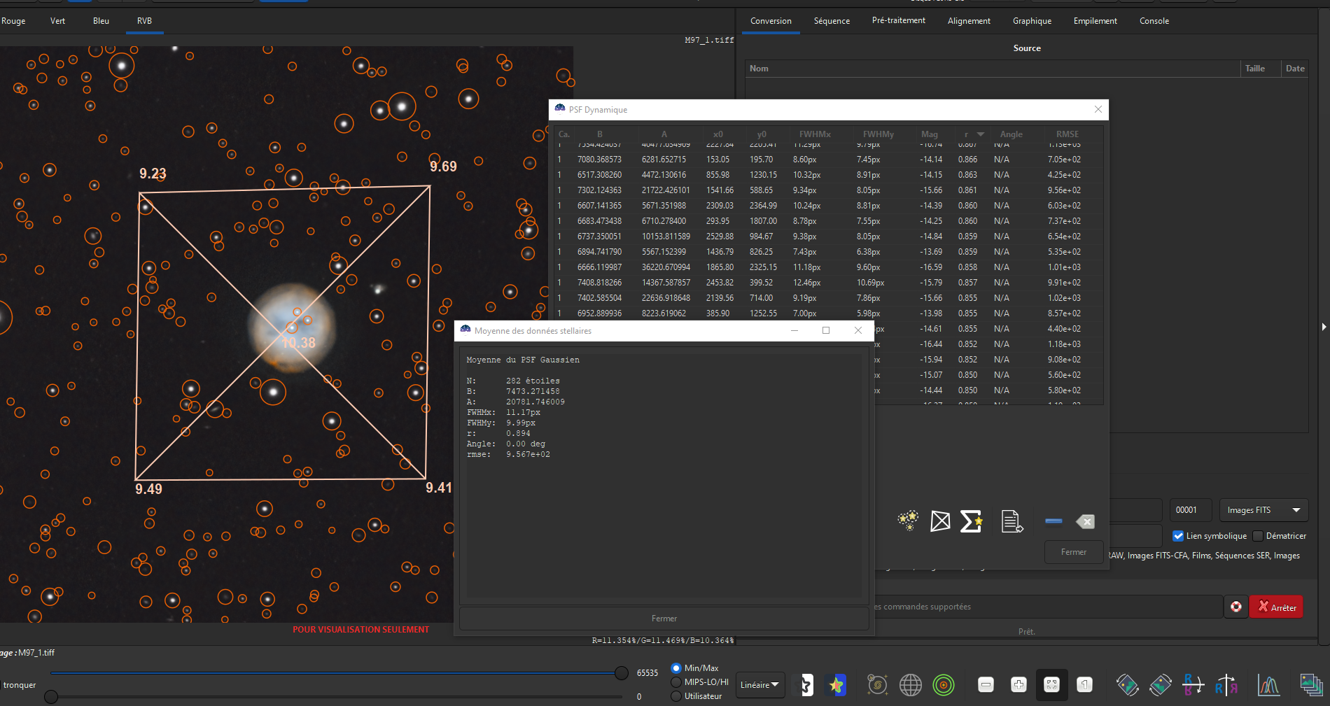

Je lance une session courte, juste pour voir ce que ca donne, disons 60 x 3 min M97_1j.thumb.jpg.b22c53eed5b872389563b2eeb6703e0e.jpg
Bon, tout le monde sera d'accord pour dire que ce n'est pas folichon, mais honnêtement j'en suis content. Des étoiles plutôt rondes, du détail... Un RSB pas top mais c'est vers le nord et j'ai Bordeaux à 50km au nord, donc un joli dôme de PL, et puis il n'y a que 3 heures de pose.
Pas de tilt, une FWHM correcte (faut le dire vite)

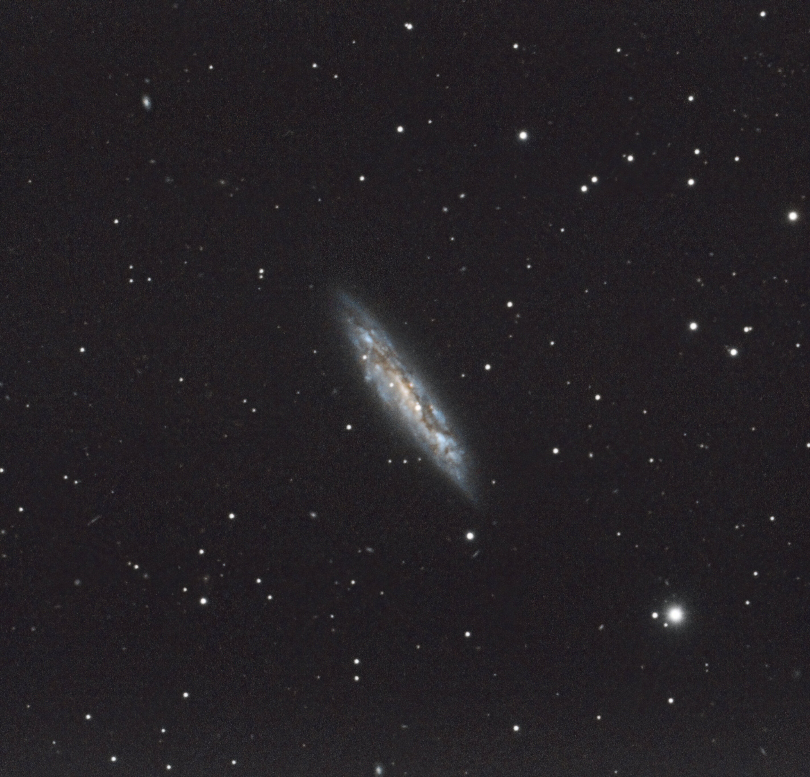

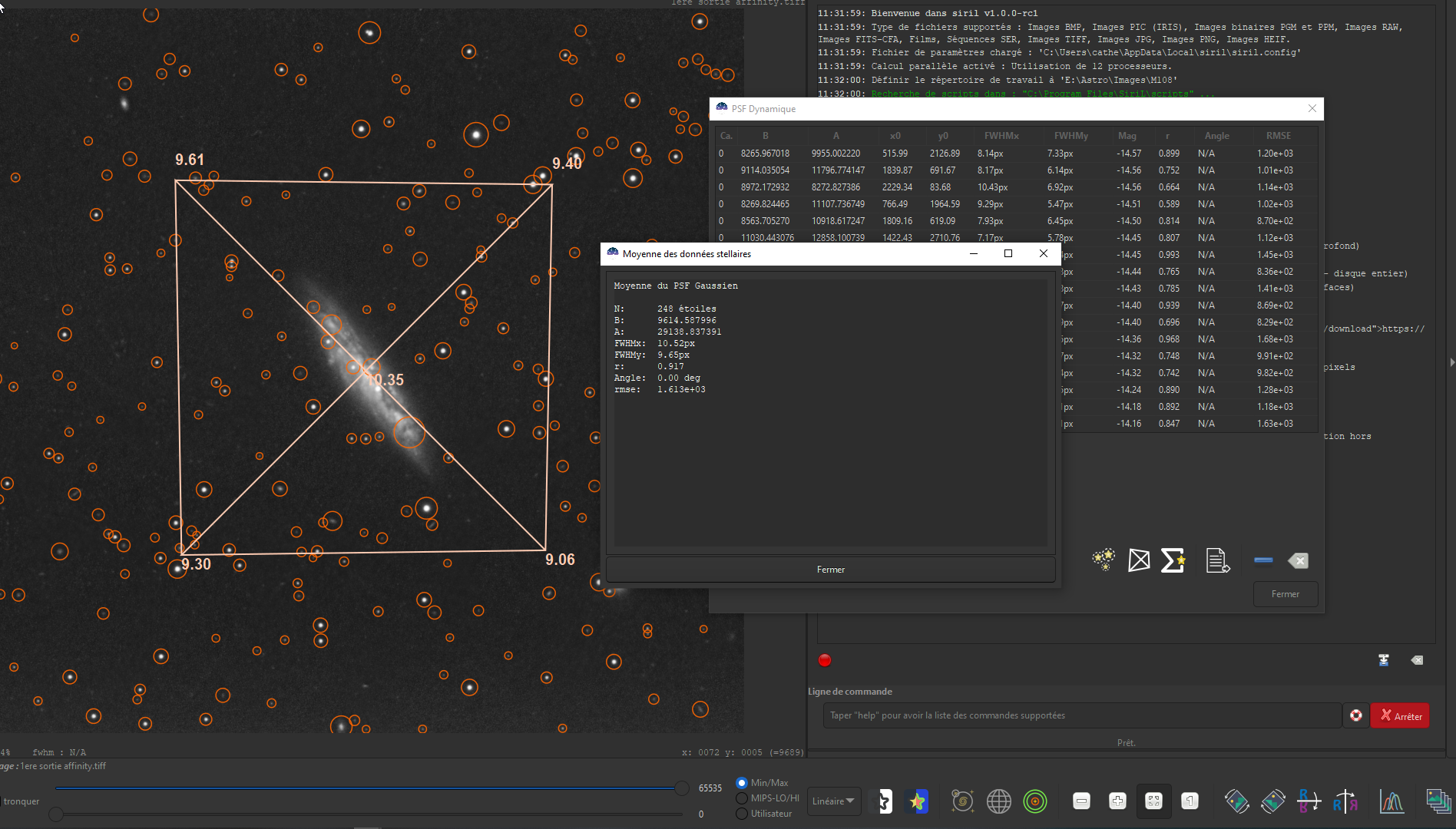

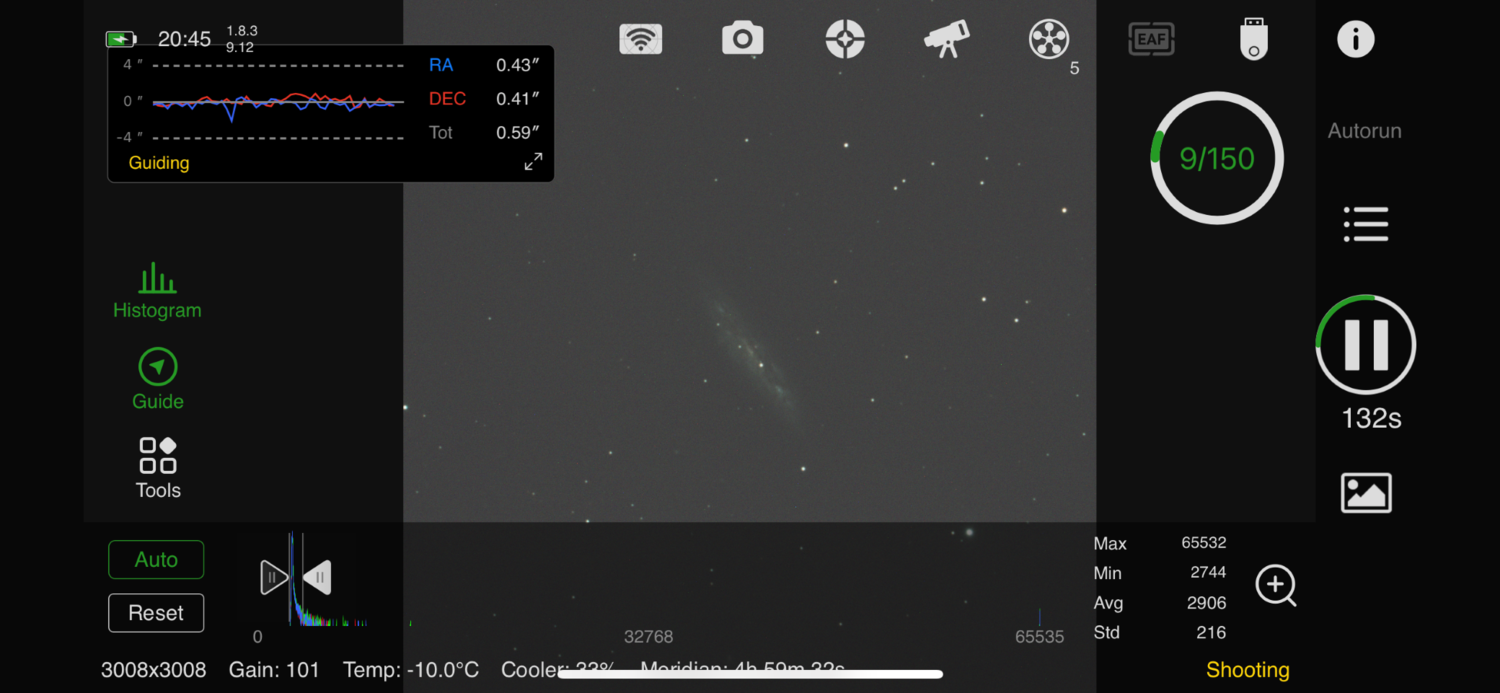

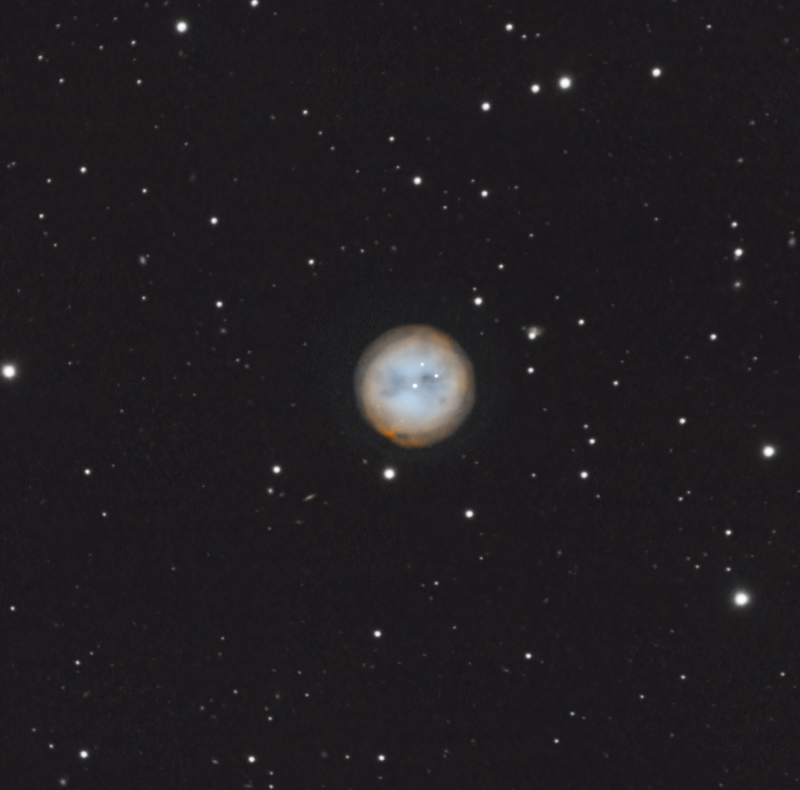

Troisième soirée, je me motive, je me dis qu'il faut quand même que je le teste sur une session classique, disons 8/9h. Je lance sur la galaxie voisine M108
N'ayant pas monté l'EAF, je prévois d'y aller toutes les 1h30 pour refaire la MAP. Première sortie, lame embuée... Et pourtant, il fait 8 degrés, le taux d'humidité ne dépasse pas 75%, le point de rosée est à 6 degrés, et j'ai la résistance chauffante allumée ! Bon, bah on remballe tout.
J'ai quand même traité l'image, avec seulement 1h30 de pose, 30 x 3 min (à F7,3 😭)  M108j.thumb.jpg.b79b5d6aca2f7be2cdbf5d3142cbf606.jpg
Eh ben, franchement, pour 1h30 de pose, je suis vraiment content ! Bon et déçu aussi parce que je me dis que s'il avait tourné toute la nuit l'image aurait pu être vraiment chouette, mais je ne m'attendais vraiment pas à ca !
Le RSB est clairement dégueu, FDC bien bruité comme on les aime, mais elle est bien là, et elle nous montre quelque détails :)

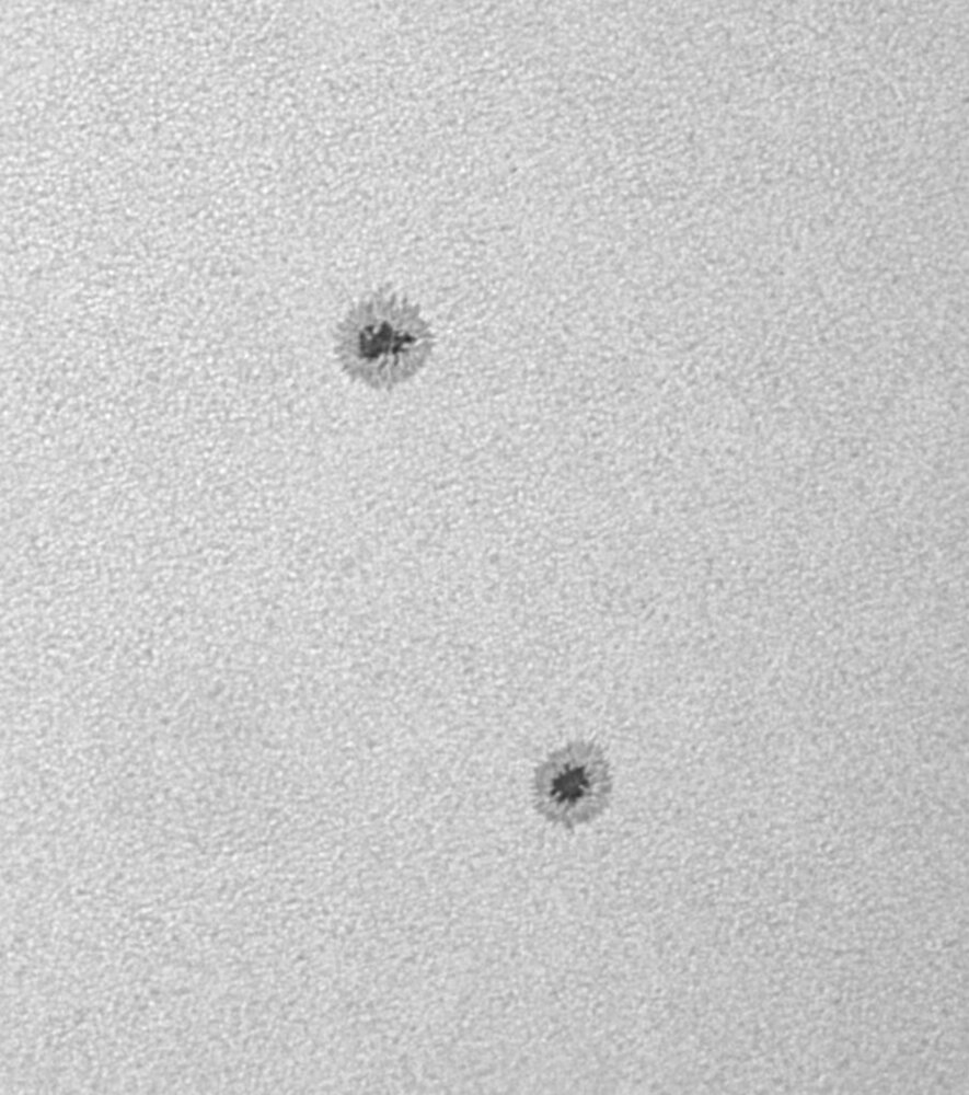

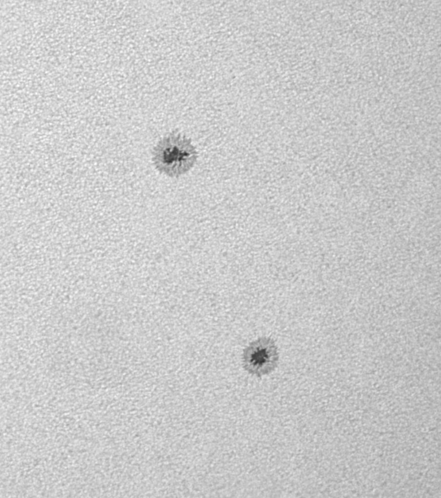

Aller, aujourd'hui il fait beau, vais lui mettre un petit astrosolar et on va aller voir notre étoile cette fois :
Bon là j'avoue que je suis un peu déçu, m'attendais à mieux sur la granulation. Le seeing était pas dégueu, j'ai eu des belles prises à la Lunt. Bon pas bien grave
