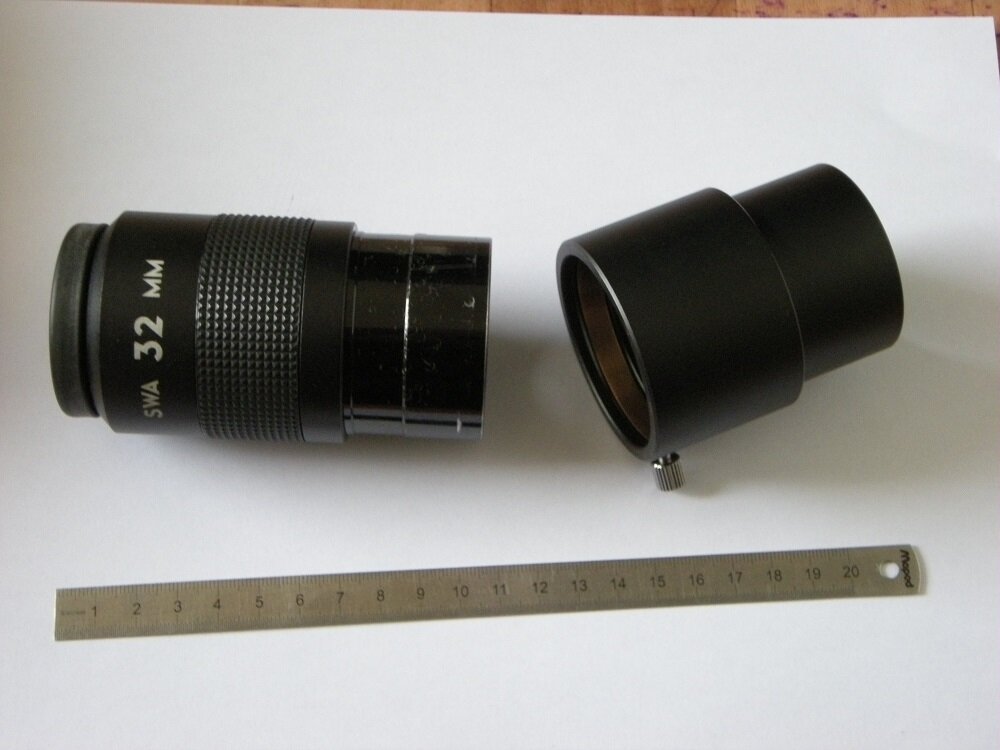

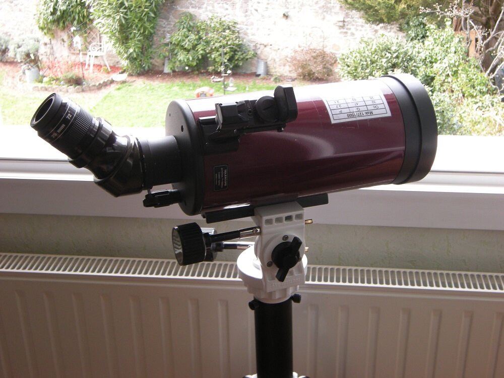

Voila une autre utilisation du coulant 2":
La possibilité d'utiliser un prisme redresseur de 2".
Le 25mm passe sans problème , et le 32 aussi avec une rallonge de 40mm.
Le gain en champ est moins flagrant qu'avec le RC de 2" qui ne nécessite pas de rallonge,
mais il existe (et mon 32 ne fait que 70° contre 72 pour le 25mm).
J'ai mesuré le chemin optique du capot arrière du Mak au bord externe des renvois:
Tout en 1.25" (porte-oculaire et RC) je trouve environ 116mm
Tout en 2" je mesure 162mm soit un écart de 52mm.
Si l'on prend comme base une focale du tube de 1500mm en 1.25"
on aurait alors 1662mm en 2".
Bien sur, l'optique de ces tubes ce n'est pas aussi simple , mais ça peut constituer une première approche.
Focale 1500/oc 25mm, donc 1.25", G = 60x, Pupille = 2.12
Focale 1663/32mm donc 2", G = 52x, P = 2.44
Focale 1660/35mm, G= 47.5, P= 2.67
Focale  1660/40mm, G= 42x, P = 3
J'avais les RC de 2" et les oculaires pour mon SC de 200 et le Mak 150,
le redresseur 2" sert pour la lunette de 80 en terrestre (oiseaux).
La seule chose que j'ai dù me procurer est le porte oculaire 2" vissé en sortie du tube !
J'ai fait réaliser le premier par un ami tourneur (coût de l'apéro) et j'en ai acheté 2 autres
par la suite, quand elles sont apparues chez es revendeurs.
J'ai installé à demeure ces adaptateurs sur tous mes tubes: les102,127 et150.
 Je peux ainsi user de tous mes oculaires sans trop réfléchir.
(Bon, sur le Mak 102 le RC 2" fait bizarre...  mais passe même en 32mm; avec le redresseur, sa limite est le 25mm).
Dans le sac à dos je reste en 1.25" sur le 102 !

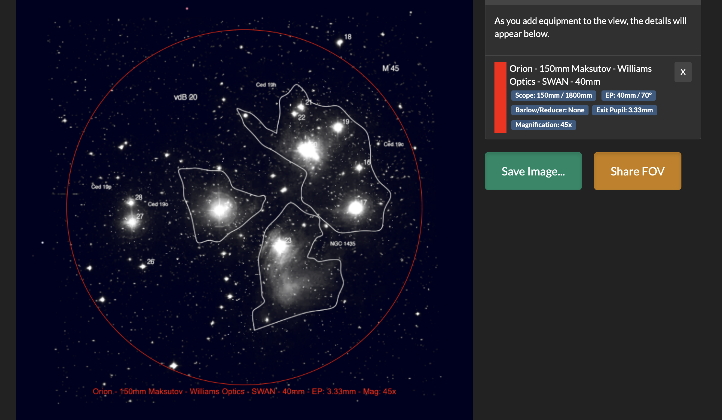

L'argument "porte-oculaire 2" est très vrai aussi : vu qu'un Mak, ça a une focale super longue, pour les "grands champs" (observer M42 ou les Pléiades, par exemple), c'est le seul moyen de mettre des gros oculaires, genre 30 ou 40mm.
J'ai un William Optics 40mm 72° que j'adore et qui passait très bien sur le Mak. Peut-être qu'on n'a pas tout le champ à cause de la configuration des Mak ("vignetage"), mais ça n'ennuie que les "pros" et au moins, on est "à fond" de ce qui est possible, donc c'est tout ce qui compte :be:
801900298_Capturedecran2022-03-10a15_04_15.thumb.png.55322e6be7861c506acae42ecccdff29.png
Et ça, impossible d'utiliser ces gros objectifs sur un porte-oculaire de 1,25"...
Modifié par Olivier-Fantasy
