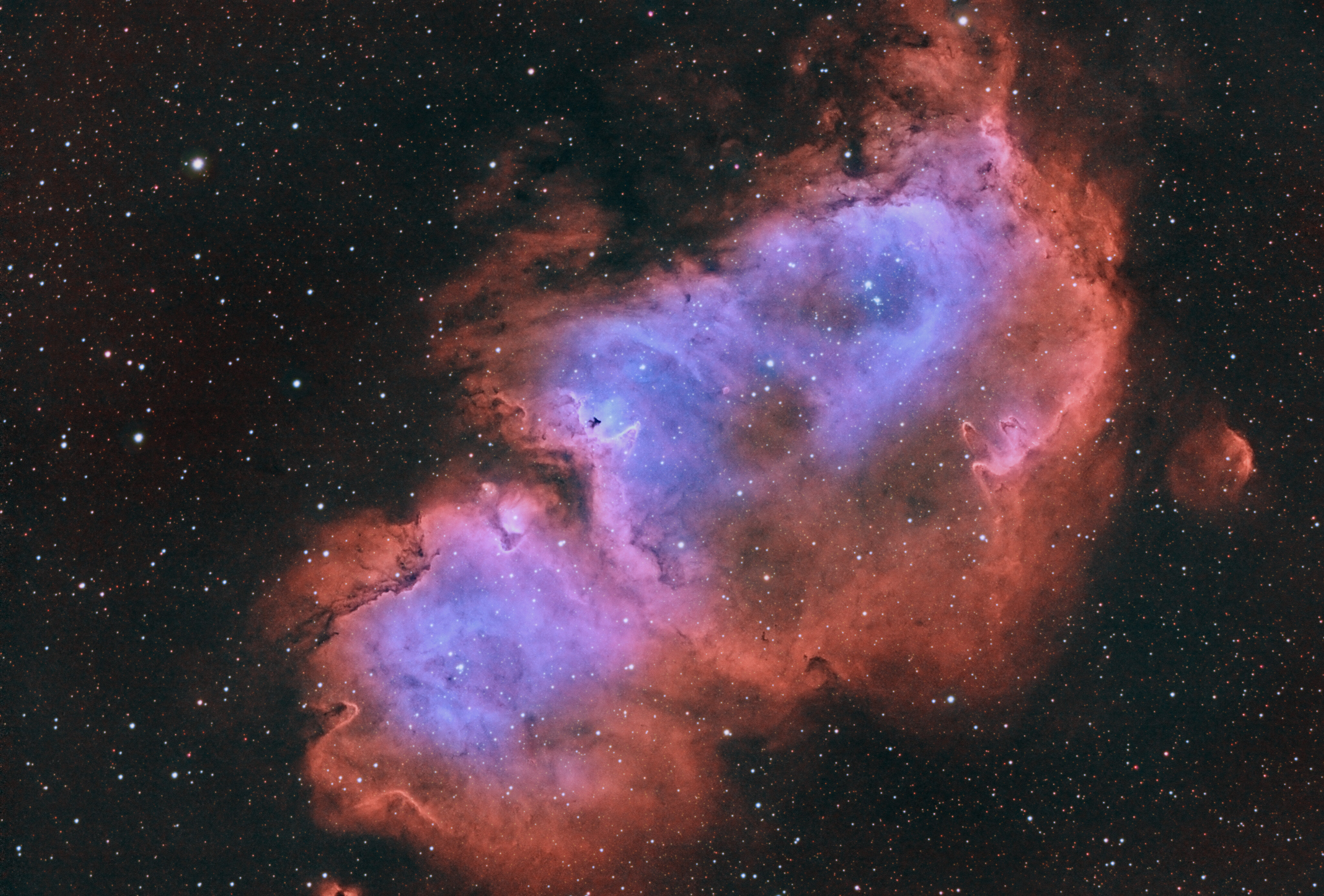

Voici ma dernière prise et également mon plus long temps d'intégration (8h45), la Nébuleuse de l'Âme (IC1848) :
Session :
169*180s HaOIII (L-eXtreme)
28 Février 2022
Ciel Bortle 4
Lune à 10%
Refroidissement à -20°C
Matériel :
 TS-Optics Doublet SD-Apo 80 mm f/7 - FPL-53 / Lanthanum
iOptron GEM28EC
ZWO ASI294MC Pro
ZWO Asiair Pro
ZWO OAG
ZWO ASI462MC (guide)
ZWO EAF
ZWO EFWmini
Traitement :
Pré-traitement manuel via Siril + drizzle x2
Post-traitement PixInsight
La partie la moins évidente du traitement est la réintroduction des étoiles en fin de traitement. Je suis un peu sous-échantillonné et la résolution moyenne de l'ASI294MC rendent les étoiles vraiment grosses. Je dois donc faire une réduction d'étoiles assez forte en essayant de pas tout casser...
A+ ! 🙂

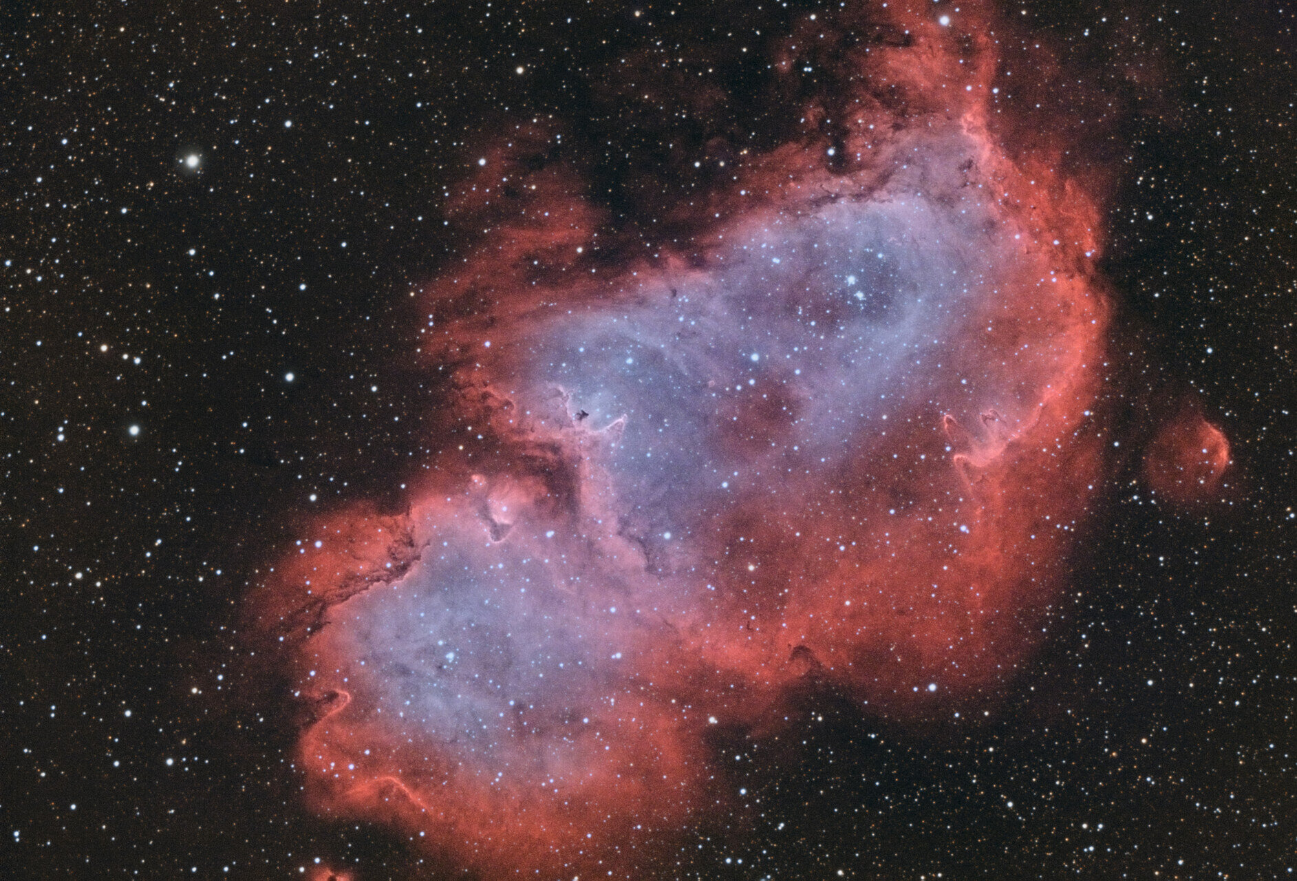

En passant sur mon écran 2k j'ai remarqué que mon fond de ciel était dégueulasse. J'ai donc repris mon traitement à zéro et voici la V2 :
La grande différence étant qu'avant je tentais de reconstituer une couche couleur via extraction des canaux Ha et OIII sur PixelMath. Mais le fond de ciel a complètement perdu en qualité après cette étape, impossible de retrouver quelque-chose d'homogène. Maintenant je n'utilise l'extraction que pour créer une couche de luminance via Ha et des masques des régions Ha et OIII pour des accentuations de couleurs. J'applique ensuite une grosse convolution pour flouter ma starless couleur (ça diminue énormément le bruit chromatique) et je combine la luminance (améliorée avec déconvolution + HDRMT) en non-linéair.
Je traite les étoiles (réduction, saturation, bruit vert) et je les réintègre sur Photoshop avec le mode superposition. D'ailleurs quelqu'un connait la formule de superposition sur PixelMath ? Je trouve que l'insersion d'étoiles via l'addition ($T+stars) ne donne pas un résultat très propre.
Voilà n'hésitez pas à apporter vos critiques ! 🚀
Très sympa cette prise !
Le choix des couleurs est intéressant, et ca pétille !

Bravo pour cette image, surtout la V2 car la première était un peu trop saturée à mon goût.
Néanmoins, pour le temps de pose cumulé, je trouve que le bruit reste encore assez présent. Pour gagner en RSB, tu aurais peut-être intérêt à envisager d'équiper ta lunette d'un bon réducteur histoire de réduire le rapport F/D pour le ramener vers 5 au lieu de 7. Cela te permettra de réduire le temps de pose et donc d'en augmenter le nombre à ico-temps cumulé.

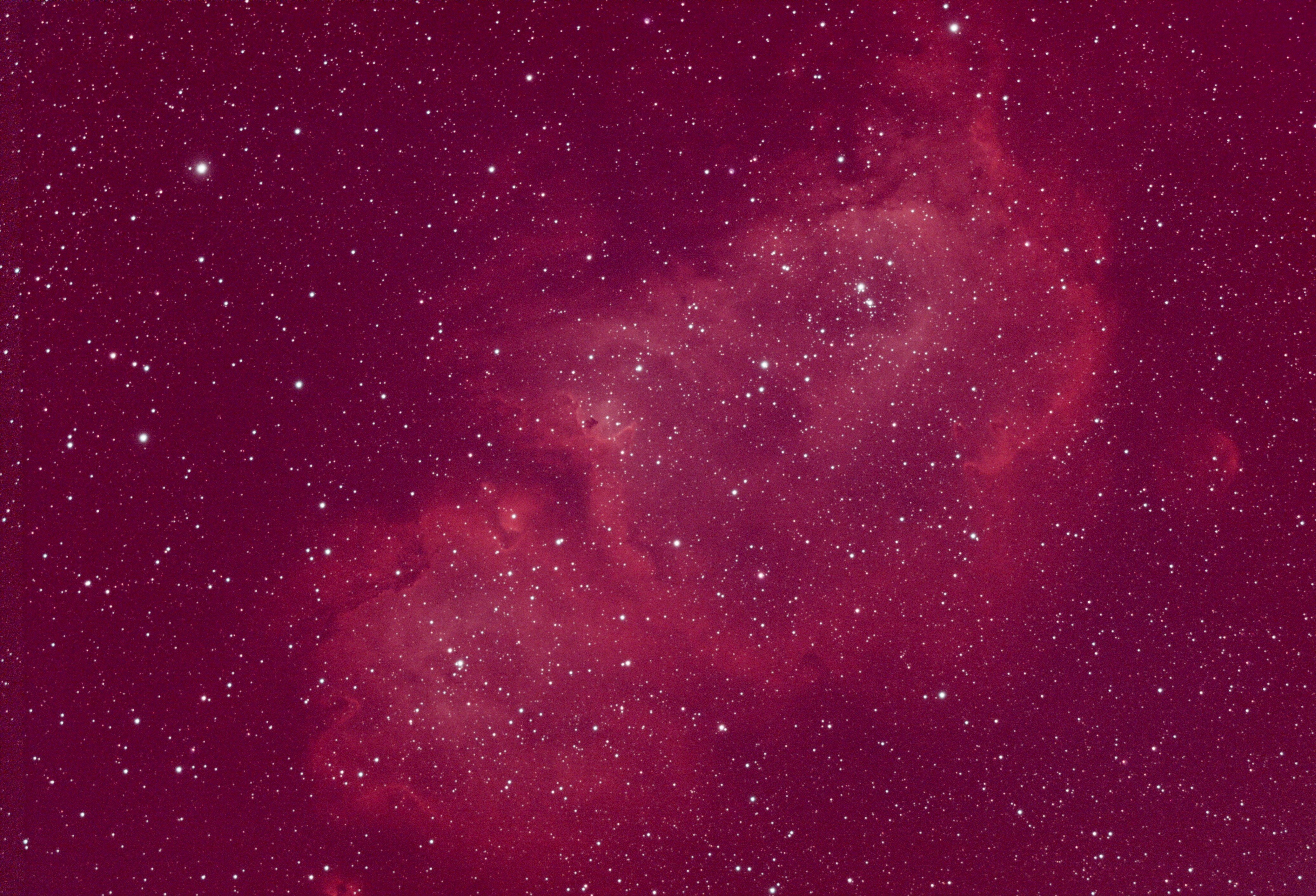

Il me semblait effectivement que plusieurs facteurs sont à prendre en compte. C'est pourquoi je me suis intéressé à la FWHM et rondeur proposé par Siril avant l'empilement. J'ai fais pas mal de tests entre 3.5 et 6.0 pour trouver ce qui est acceptable pour moi et avec mon setup actuel, je rejette désormais tout ce qui dépasse 4.0 de FWHM et ce qui est en dessous de 0.9 pour la rondeur. Le résultat est sans appel (résultat Siril brut) :
456815002_FWHM4.00(31).thumb.jpg.208692f5497da485031438c06ba27851.jpg1879645970_FWHM7.06max(166).thumb.jpg.290bd6af3df2aedc2e8ac74b00e0db41.jpg
Droite : 31x180s FWHM < 4.0
Gauche : 166x180s (toutes) FWHM max = 7.06

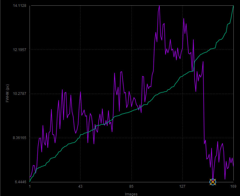

Alors effectivement je perds énormément de données, pour 8.3h de prises, je n'en conserve que 1.55h, le signal et le bruit s'en font ressentir. J'ai donc analysé plus en détail l'évolution de la FWHM au cours de la nuit que j'ai corrélé avec un relevé de température météo. Je suis pratiquement certain que c'est une dérive du focus vu la gueule du graphe :
Mon ASIAIR n'est configuré pour le refaire que tous les 2°C de différence, il n'y a donc eu qu'un seul autofocus en fin de session. Et si je dis pas de connerie, les lunettes doublet sont plus sensibles aux changements de températures. J'ai désormais réglé l'autofocus tous les 1°C ainsi que toutes les 30min, mieux vaut prendre le temps de faire les choses correctement pour moins jeter derrière !
J'ai retenté une session sur la Tête de Singe hier soir avec ces nouveaux paramètres, j'ai également peaufiné mon autoguidage pour qu'il reste principalement sous les 1.0'' d'erreur RMS. J'aurai le résultat demain (le temps de faire les darks et de pré-traiter...), en espérant vivement un faible taux de rejet. Si je suis satisfait, je vais tourner encore un moment avec l'ASI294MC, sinon je pense que je passerai à de plus petits pixels et directement en mono (ASI2600MM).
