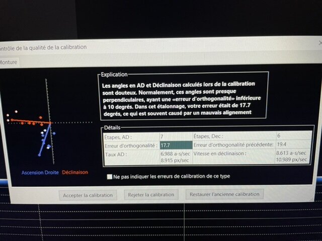

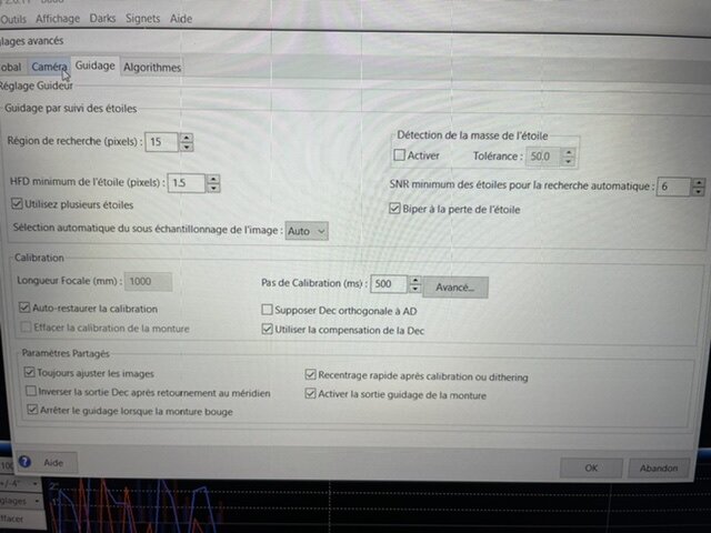

J’essaie tant mieux que mal de faire la calibration sur PHD2 et en évitant de vider en direction de l’étoile polaire mais un message d’erreur apparaît «  l’étalonnage est terminé mais les angles des axes RA/DEC sont discutables »
Et impossible de savoir d’où cela pourrait venir .. je vous joint des photos ..

Par contre @Baudelaiire t'as indiqué 1000 de focale, il me semblait que c'était la focale de la lunette guide qu'il fallait indiquer non ?

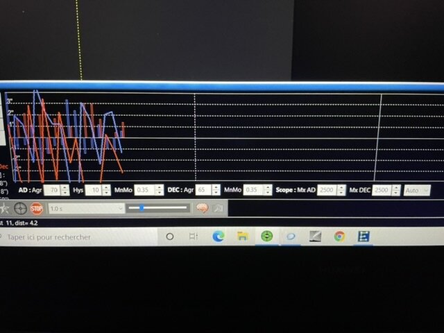

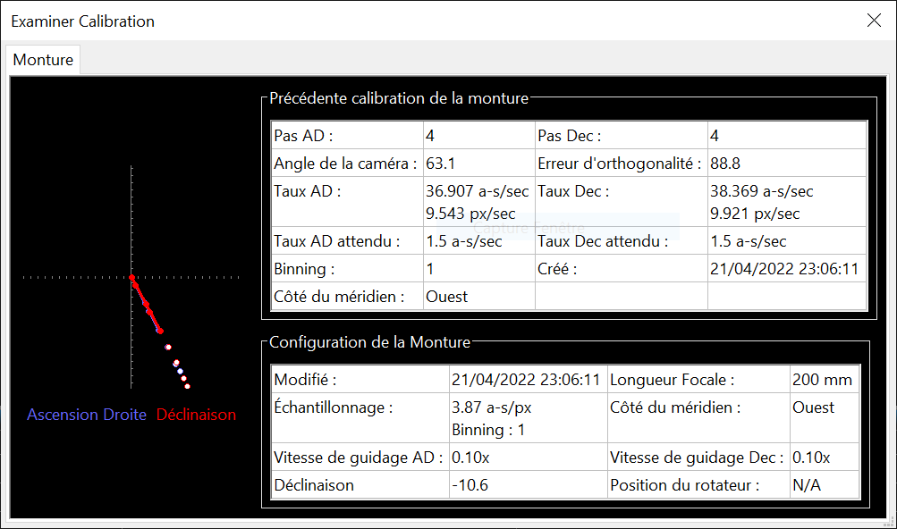

Donc voilà ce que ça a donné lors de ma soirée d'hier soir :
Même erreur que @Baudelaiireil me dit après la calibration que les angles RA\DEC sont discutables.
J'ai fais la mise en station, je lance NINA tout se connecte correctement et je vais dans PHD2.
Je fais pointer le télescope vers l'est comme indiqué et la dec la plus proche de 0.
Je précise que dans EQMOD je n'active pas le suivi sinon la calibration échoue systématiquement indiquant que l'étoile n'a pas assez bougé.

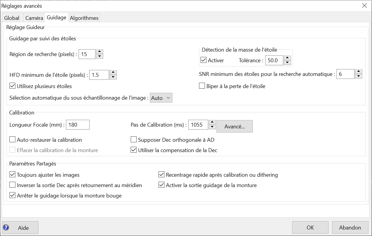

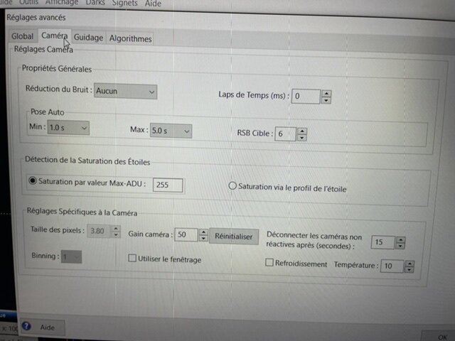

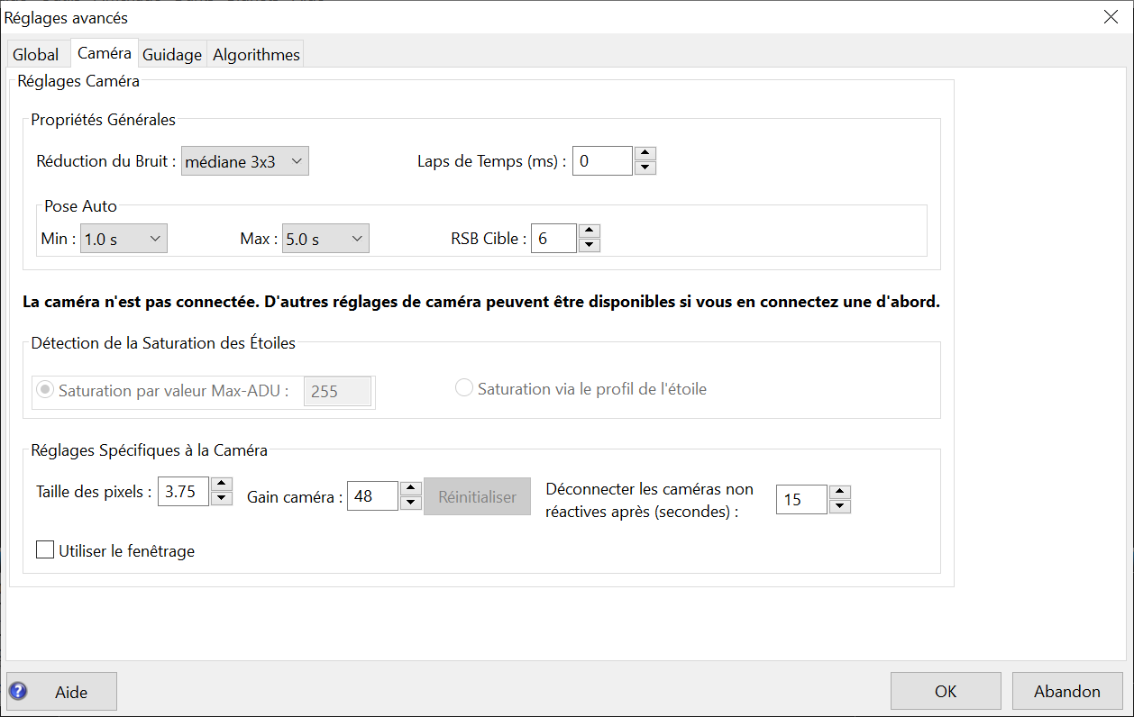

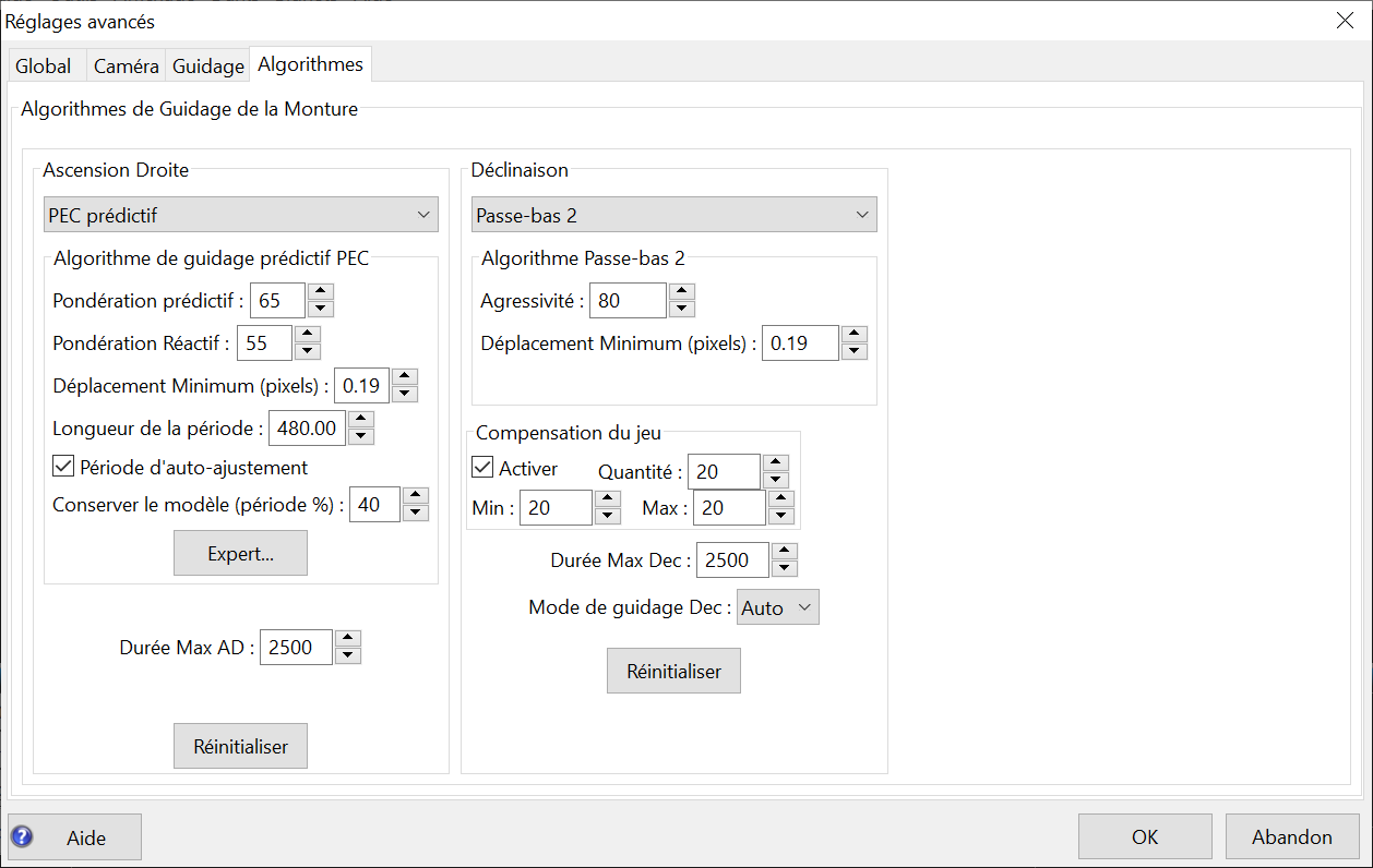

Voilà mes réglages PHD2 et ma dernière calibration.
Si vous avez des idées je suis preneur je bataille avec PHD2 depuis des jours sans succès...
Augmente tes vitesses de guidage à 0,5x en ad et en dec.  0,1 c'est très bas.
Faudra mettre à jour le pas de calibration
Tu n'as pas la même focale dans phd2 et dans la configuration de la monture. A corriger me semble t il.
En fait la vitesse quand je la change elle se remet systématiquement à 0,1 je ne sais pas comment faire pour qu'il garde  autre chose que 0,1, j'avais changé par 0,6 mais quand je retourne dans le réglage c'est de nouveau 0,1.
Le pas de calibration? Comment ça?
La focale en fait ma lunette guide est une 50/180 mais on m'avait dit que ça pouvait aider de l'augmenter légèrement donc j'ai fais la calibration à 200 mais j'ai remis 180 quand j'ai vu que ça ne donnait rien.

3. Dans l'onglet guidage, tu clique sur AVANCE pour faire calculer le pas de calibration ( PHD2 récupère automatiquement le vitesse et la déclinaison d eqmod)
