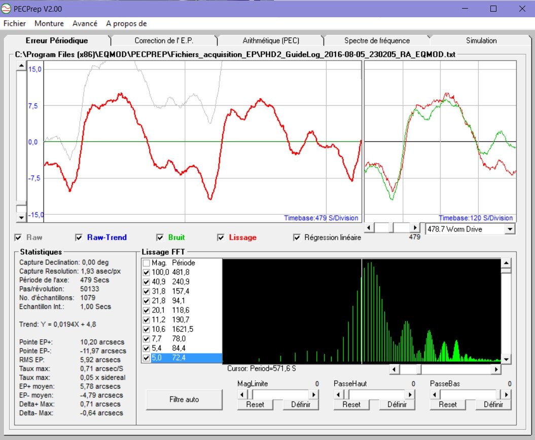

Pour illustrer, la courbe d'EP d'une NEQ6 que j'ai eue, la période est de 8 minutes. C'est à regarder avec l'échantillonnage du setup mais avec cette monture, si la pose unitaire (même d'une minute) a lieu dans la partie montante ou descendante, il y aura très probablement du filé. En haut ou en bas, ça devrait passer.
C'est quoi ta monture ?
Je pense que tu vas avoir entre 30 et 50 % de déchet sans guider, enfin ça dépend de ce que tu acceptes comme étirement sur les étoiles. Mais ne perds pas de vue que si les étoiles sont étirées, le reste n'en sort pas indemne.. Pour être fixé, tu peux faire le tracé d'EP de ta monture, c'est assez simple avec PHD2 et PECPrep.
