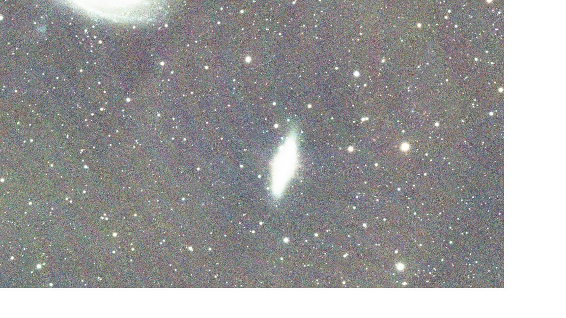

Oui tu peux repartir de ton image de départ, et dans le module de retrait de gradient tu coches "ajouter diffusion d'erreur (dither) ".
Les vagues vont disparaître. 😉
Merci, j'ai en effet utilisé cette option et ça a bien disparu.
Par contre je ne m'explique pas pourquoi.
J'ai le même matériel depuis un moment, je n'ai pas changé de méthode. Je fais déjà du dithering depuis l'Asiair.
Peut-être augmenter le dithering sur l'asiair...

Je fais aussi du dithering avec le logiciel d'acquisition NINA (via PHD2 en autoguidage) et j'ai de temps en temps besoin d'activer cette option.
Peut être que @lock042 pourra nous expliquer cette fonction ainsi que dans quelles situations l'utiliser 😉
Le dither de l'outil et le dithering n'ont rien avoir.
Le problème est ici le manque d'amplitude du signal, créant un background avec des marches d'escalier.

Salut Cyril,
Dans ce cas que faut il faire pour éliminer le problème à la source?
Le gain a l'air bon (100 par défaut) et l'exposition à 300s.
Pas assez de poses au total, créant un rapport S/N trop faible?
@nicko7780 tu peux nous donner le nombre de poses total de ta session?

J'ai rarement pris des poses aussi longues. Habituellement 120/180 sec
Ici j'ai 53 brutes de 300s
Peut-être dû à un fort bruit ? (je suis en région parisienne)
Oui peut être que le temps de pose unitaire n'est pas adapté à ton ciel, et qu'au delà d'une certaine durée ça n'apporte rien à l'image niveau signal et que ça induit des défauts.
Tu as essayé le calcul des 3 sigmas?

J'ai en effet "tenté" mais je vais me focaliser sur ce calcul. Ça ne coûte rien et j'en serai fixé.
