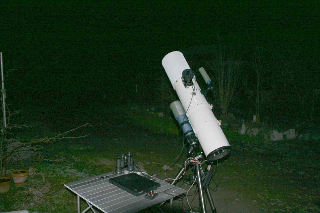

Fait avec un tapis de sol de camping, dont la face interieur est noir mat (peinture acrylique ou teinture pour tissus) et extérieur blanc (soleil et estètique;) )
J'avais encore ma "pauvre" SVP;)

En y réfléchissant je te prie de m'excuser d'avoir pollué ton message avec ma photo un peu hors sujet!
Pour fermer le cylindre: colle néoprène (pattex) sur la tranche, laisser sécher et contact. J'ai rajouté une bande de scotch noir dedans blanc dehors, mais cela ne tient pas bien. je vais mettre une bande de tissu blanc extèrieur toujours à la néoprène. A l'intérieur teinture comme pour le tapis.
Attention aux dimensionx pour la coupe: je me suis fait avoir car il faut partir du diamètre externe du newton plus presque deux fois l'épaisseur du tapis pour avoir après multiplication par 3.14159 la bonne circonférence. Faut que ce soit un peu serré pour la tenue mais pas trop sinon on a du mal à l'enfiler. Perso je coupe en biais d'environ 3 cm à 5 cm pour ne pas risquer de diaphagmer le tuyau: diamètre de l'extrèmité du pare soleil-buée plus grand d'un à deux cm que le diamètre de la partie qui s'enfile sur le bout du newton.
