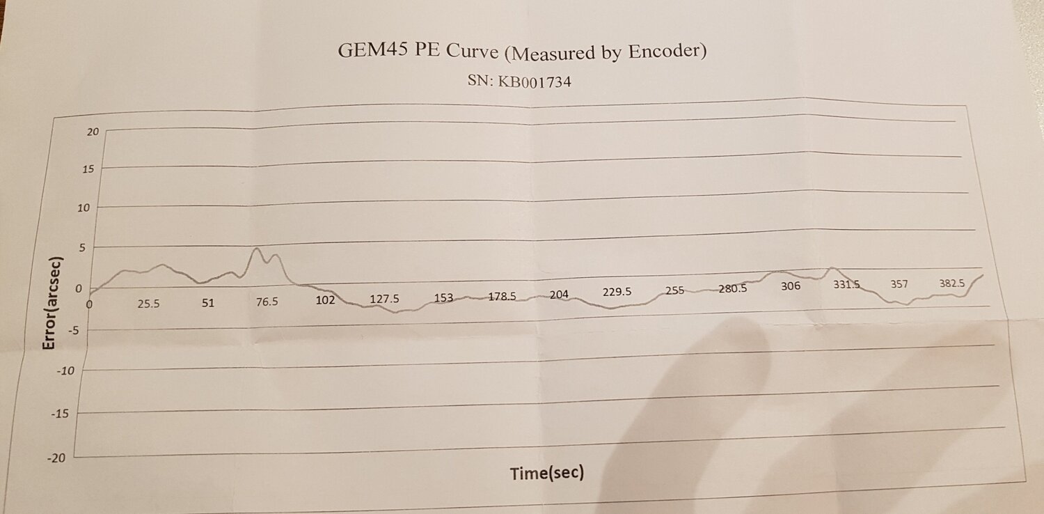

La description constructeur donne une précision de 7 arcsec, j'étais à 5 arcsec (avant réglage récent...) sur la Heq5 avec guidage, je devrais y gagner.
Mon bulletin de contrôle donne une EP avec un pic un peu en dessous de +/- 5arcsec. (si on cumule le + et le - ça fait un peu plus que 7 non ? Ou c'est pas comme ça qu'on calcule ?)

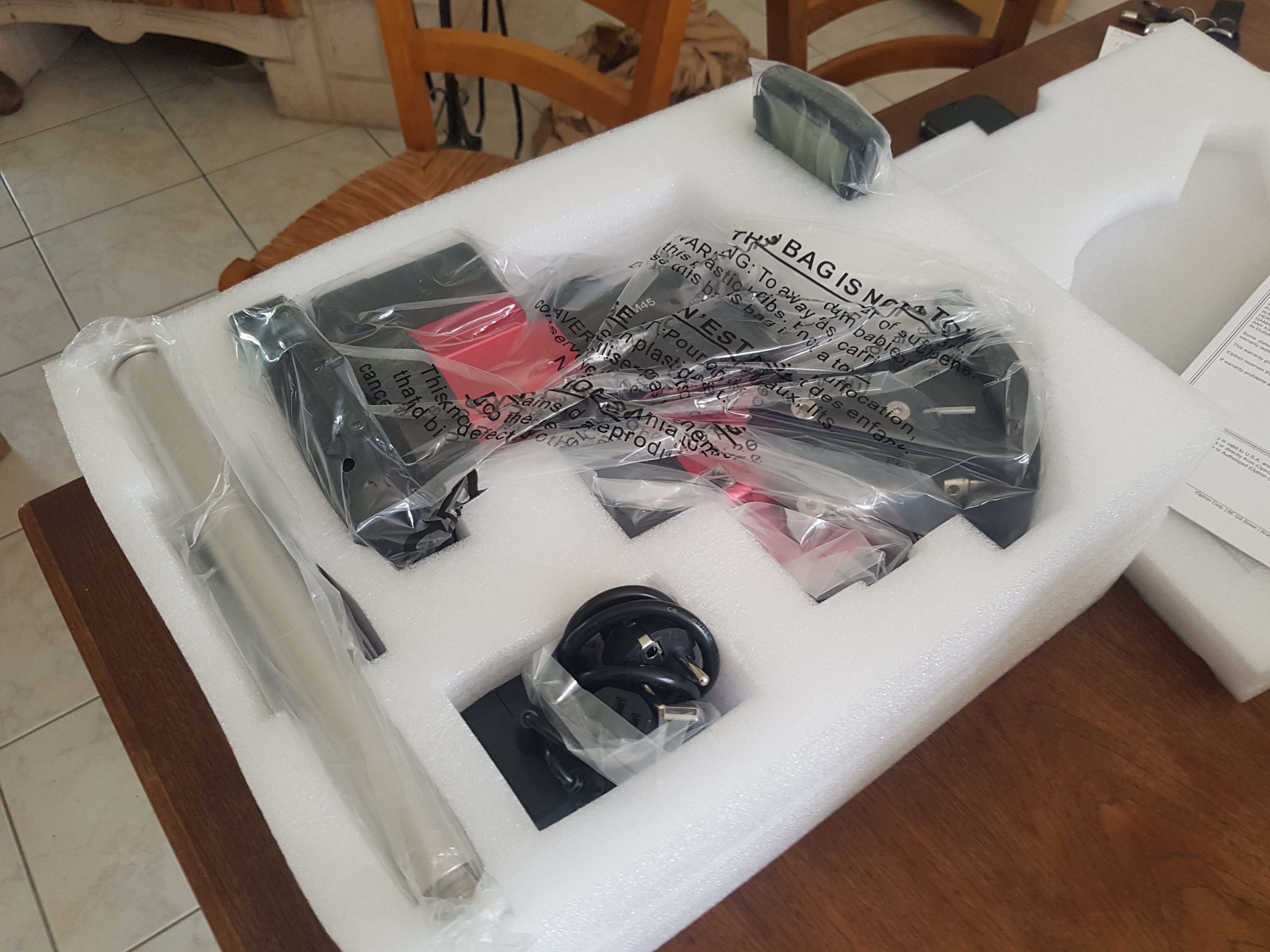

J'ai donc reçu:
Le pied LightRock,
Un contrepoids de 5kgs, le sac Géoptic trop pratique (commande en sus) , la monture avec son module GPS, sa barre de CP (28mm, dont le poids permet d'équilibrer sans CP le poids de la tête) , la raquette version 8410, une alim 12V 5A, un câble USB A/ USB 2 et le taquet de positionnement en Az dans un sachet plastique, tout ça proprement emballé et protégé.
Sont joints à tout ça:
  • une notice (très) succincte (il faut charger le PDF de la notice "complète" sur internet).
  • un bulletin de contrôle de la monture
Pour utiliser le sac Géoptic (qui est parfait) il faut conserver la mousse dans la quelle est livrée la monture, il y a une place pour le plateau porte oculaires, dans le couvercle.
J'ai conservé la mousse du CP pour lui faire un sac du même style.

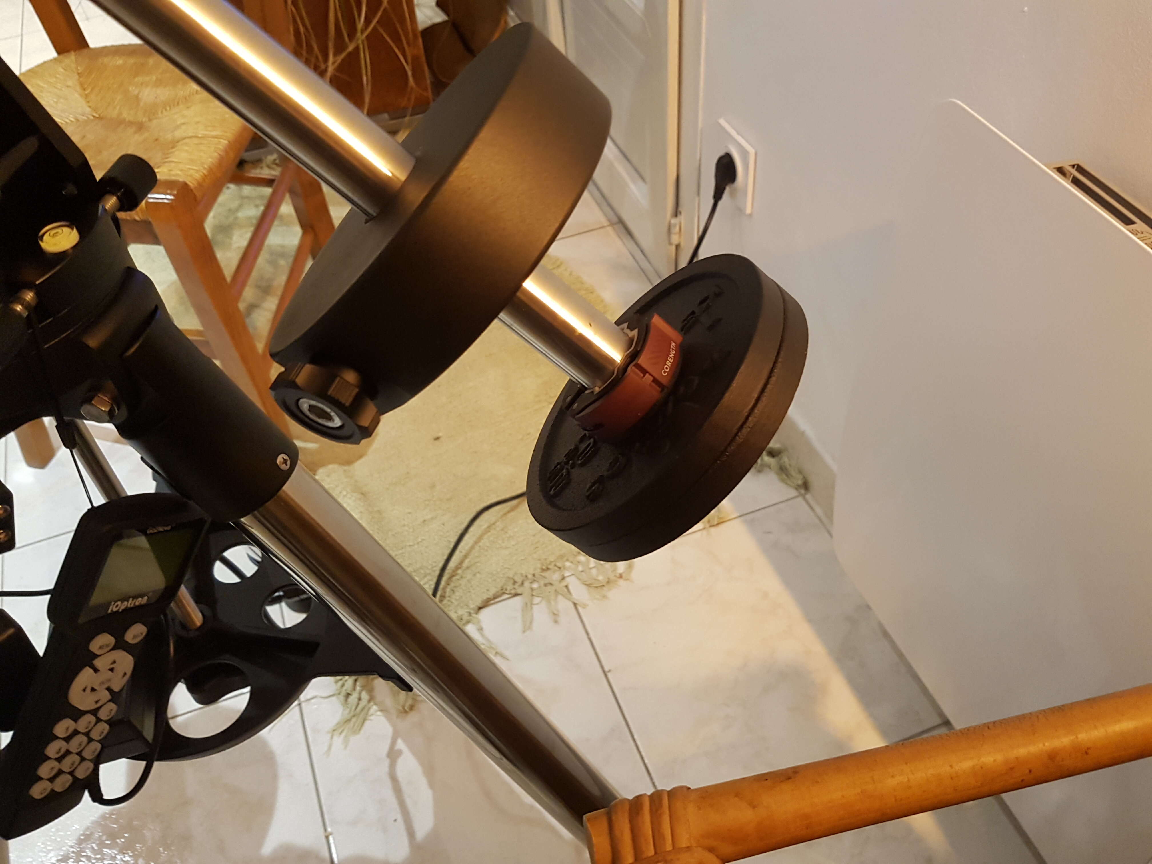

J'avais acheté deux "fontes" de 1kg chez decath avec leur système de blocage pour l'axe de 28mm.
Avec mon set up 1,5kg suffiraient je corrigerais ça.

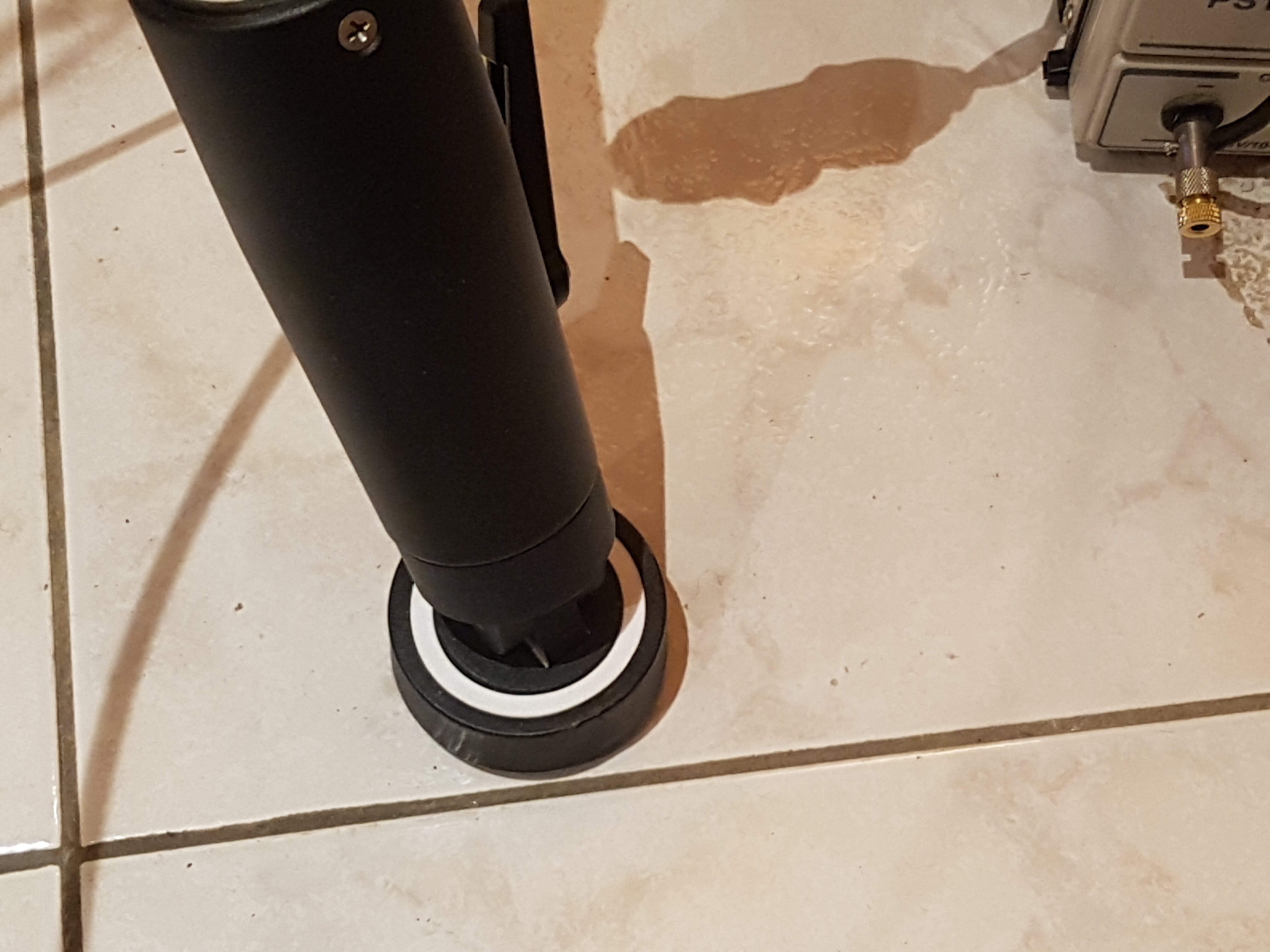

Le pied est costaud sans être lourd, la fabrication est plus agréable que la fonte d'alu des Heq, le système de retenue de l'angle d'ouverture est plus précis et ne risque pas de casser (c'est arrivé sur certaines Heq5 !)
la 2eme section des pieds est équipée de patins antivibratiles larges qui poseront bien sur les sols meubles, à voir sur sol caillasseux si ça se passe aussi bien (?) .
Le serrage des 2emes section de pieds est assuré par un levier bien dimensionné, mais, comme tout dans cette monture, le desserrage est radical et laisse très libre le glissement, donc: gaffe à la mise à niveau, la faire avant de charger le bébé et être super prudent si on y retouche en charge !

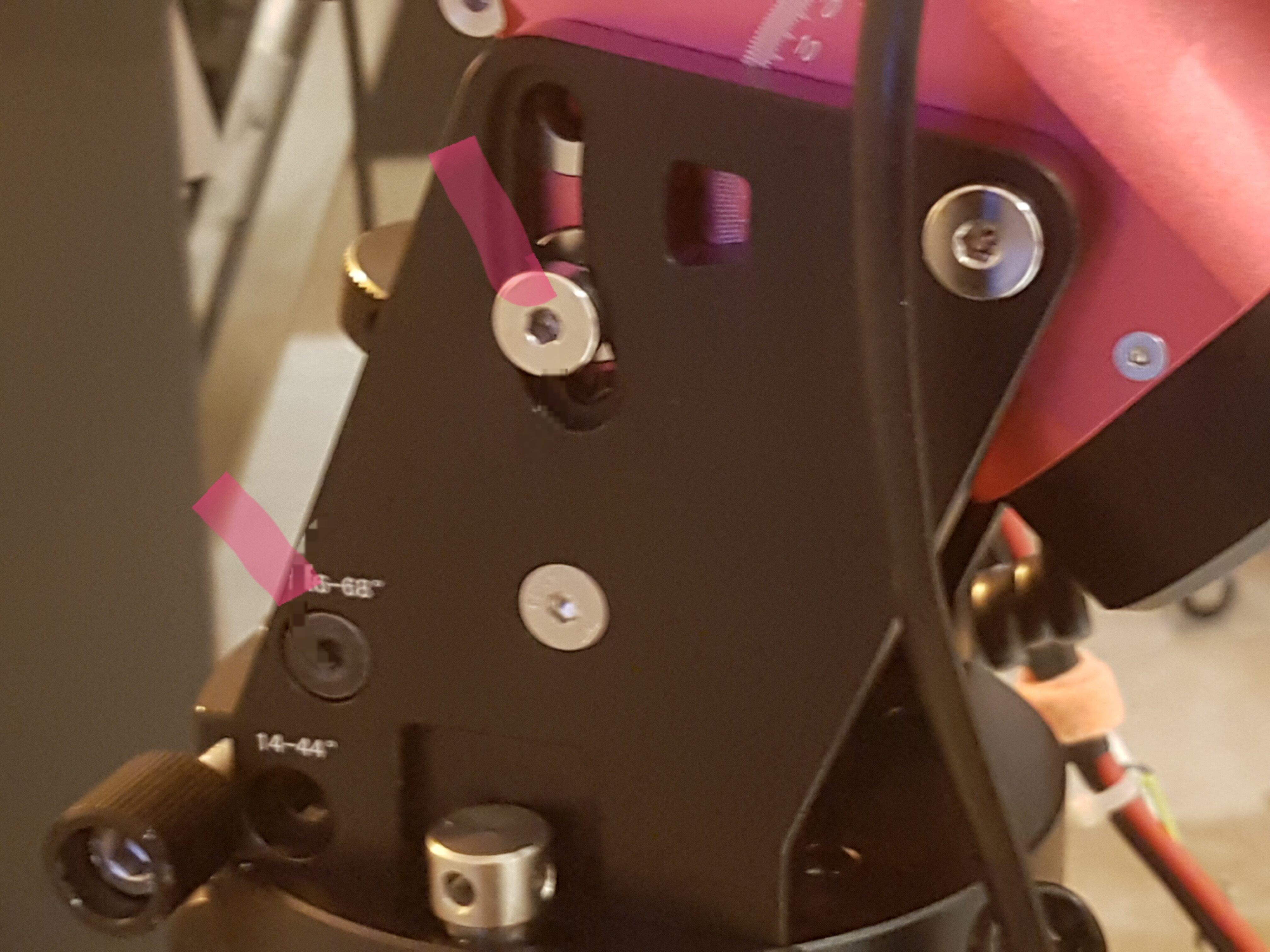

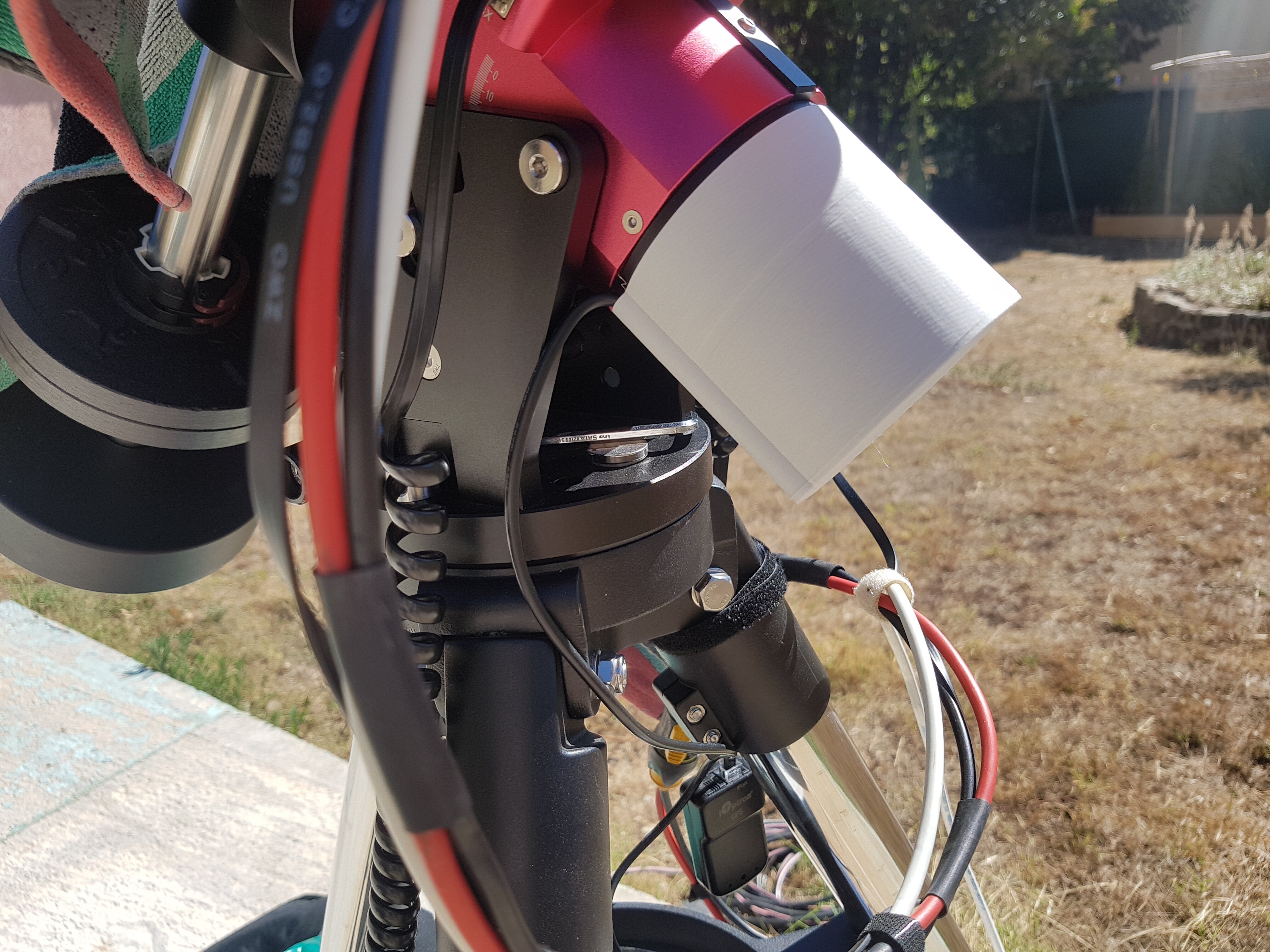

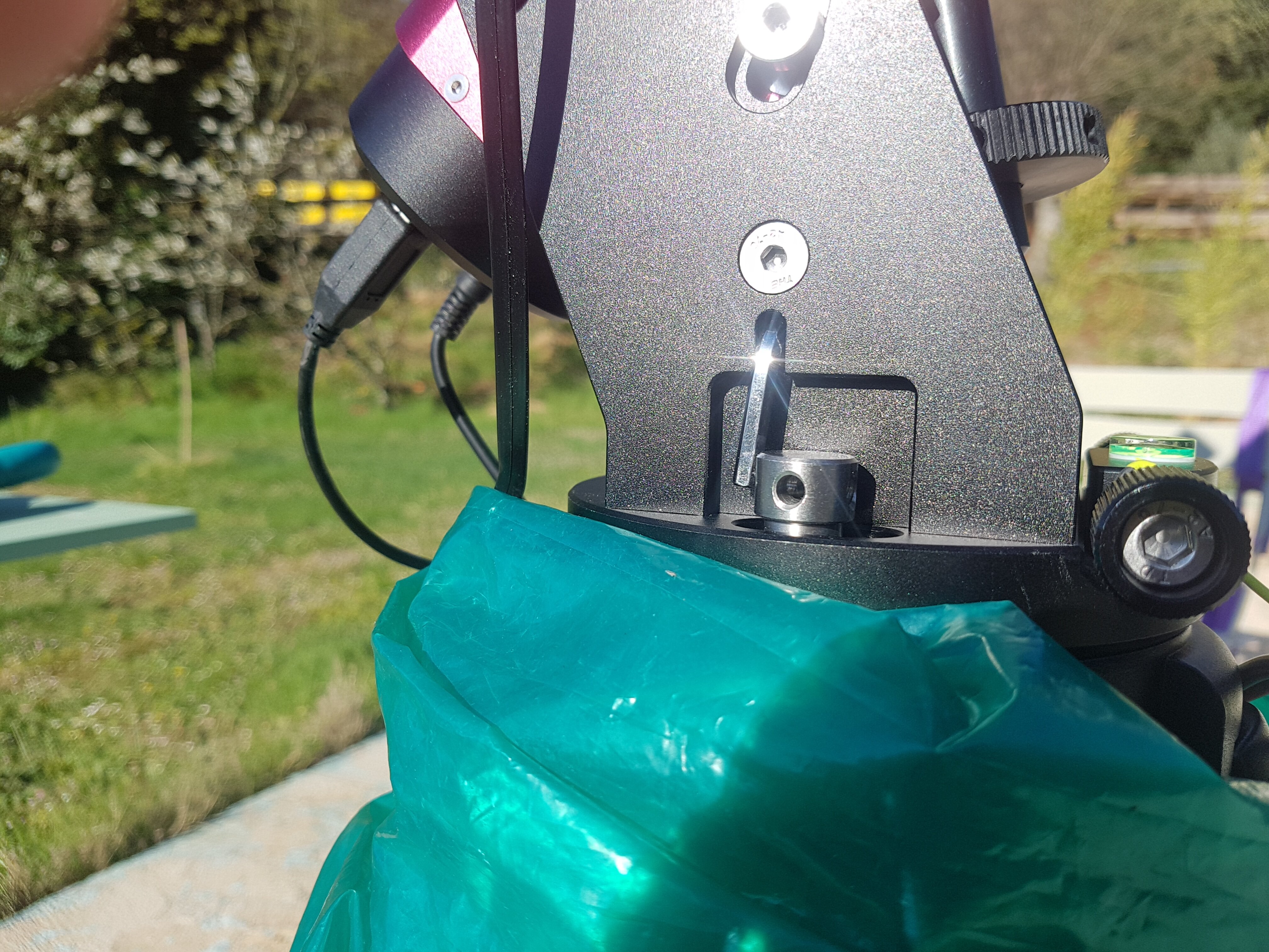

Avant d'assembler la tête à son pied il faut vérifier: la monture offre deux plages de latitudes de 14° à  44° et de 36° à 68° (les mecs à l'équateur ou aux pôles achèteront des jumelles), la mienne est arrivée positionnée pour la plage 14/44.
Il faut donc déplacer l'axe sur lequel joue la molette de réglage, mais aussi les vis de freinage, soit 3 vis au total (sans perdre les petits tubes noirs autour de l'axe de réglage) avec les 2 vis de freinage (en haut sur l'image) il y a deux rondelles noires, à remettre pour ne pas esquinter la platine lors du serrage.

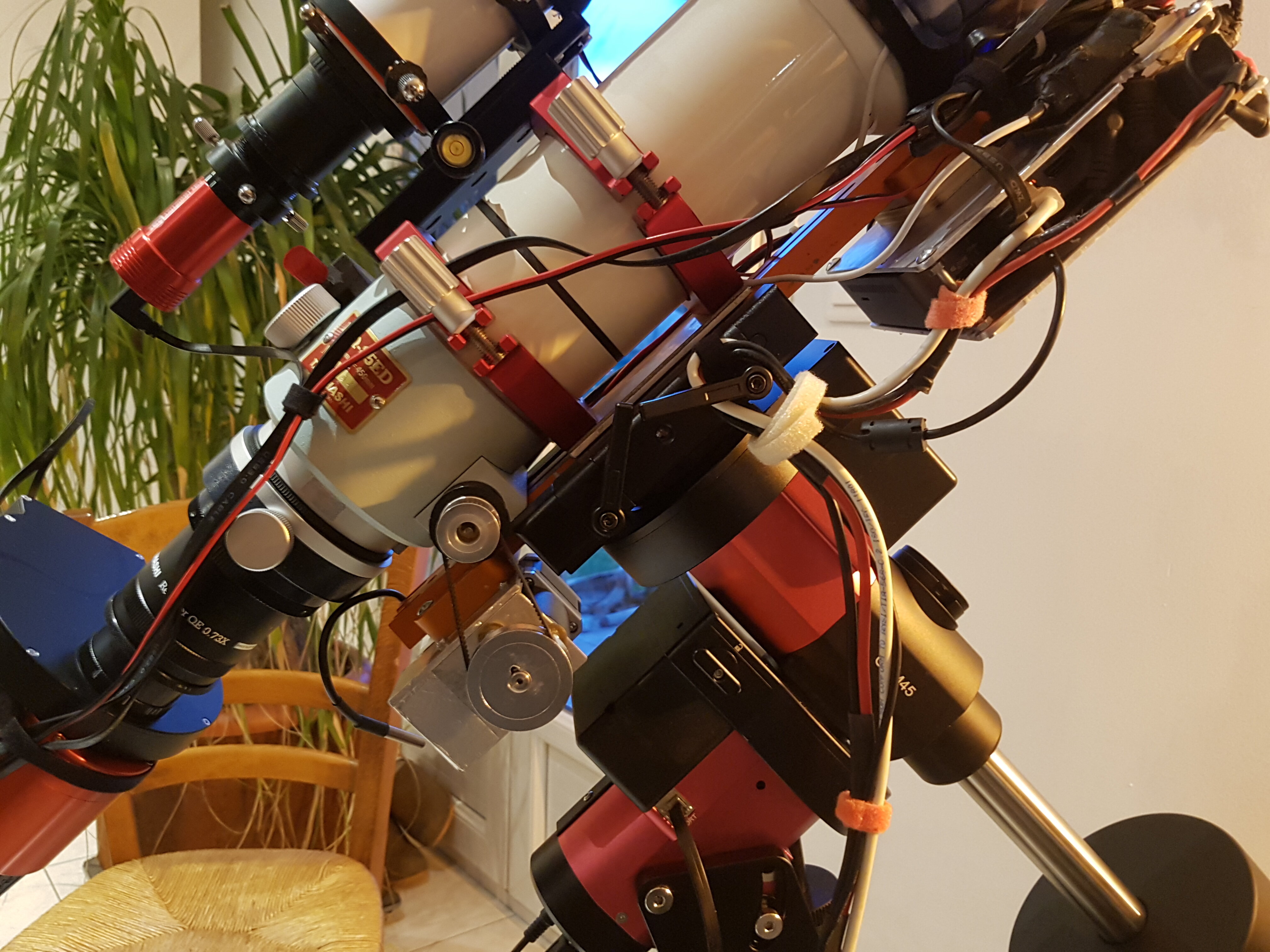

Sur la photo floue ci dessus on voit aussi l'une des vis inox de fixation au pied: pas très facile à positionner et visser avec les doigts, sans perdre la rondelle noire qui aura tendance à vivre sa vie lors du démontage... par contre les trous dans la tête de vis sont au bon diamètre pour utiliser la clef hexagonale (logée dans la base dans un trou et maintenue en place par un aimant qui sert à toutes les opérations de serrage sur la monture, et qui est livrée en place) pour le serrage "ferme" après la MES.

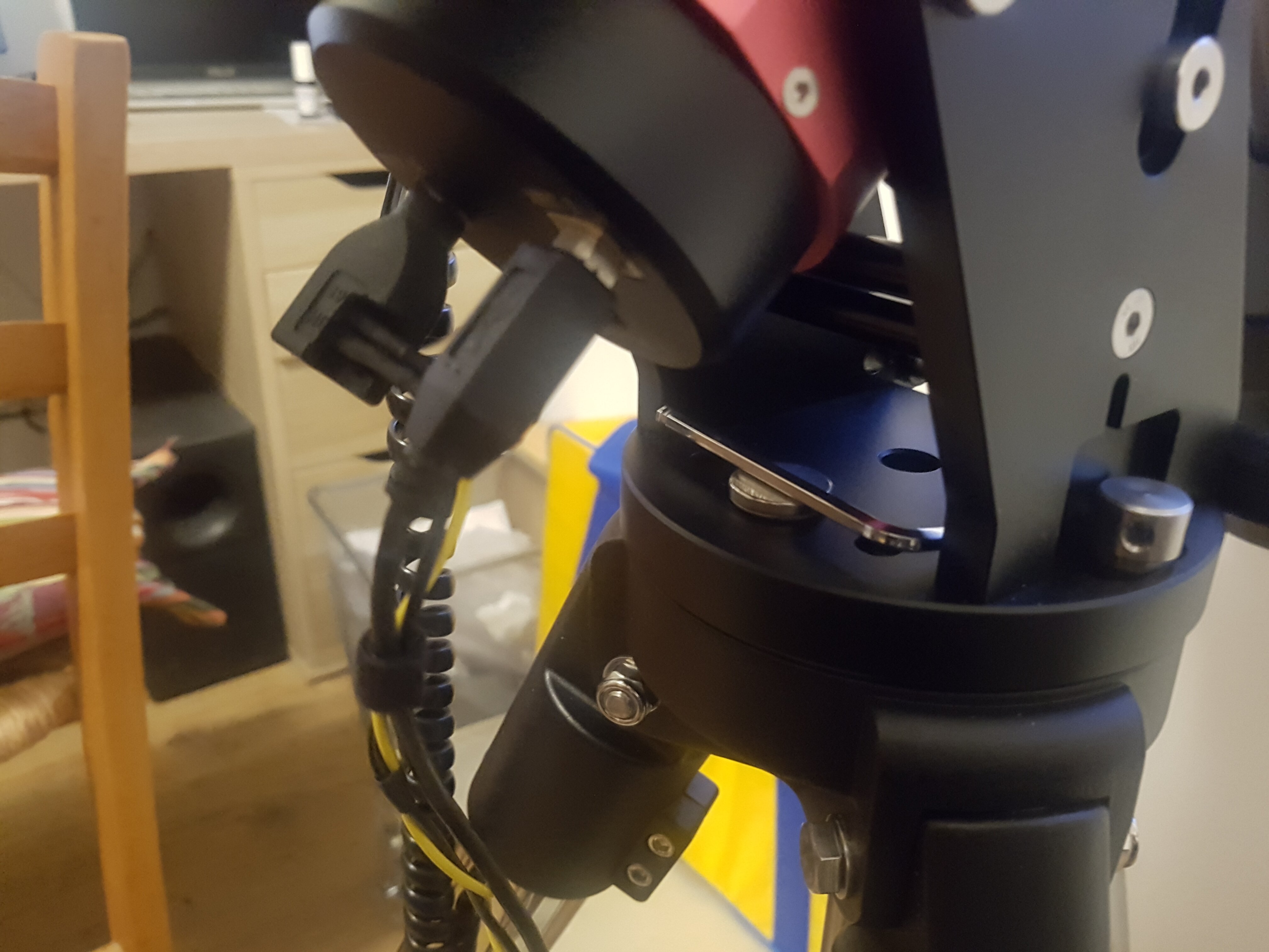

Ensuite Il faut installer le téton de calage du réglage d'azimut (côté pied nord pour nous). Idem il est percé et se bloque en utilisant la clef BTR comme levier.
Le pied se monte très classiquement en mettant en place le plateau porte oculaires... (avec les précautions décrites plus haut sur le serrage).
Il faut positionner la tête sur le pied sans la barre de contrepoids, freins serrés, insérer les vis inox et les serer modérément et sans perdre les rondelles (Grrrr!).
Ensuite, et avant toute autre manip, libérer l'axe AD et visser la barre de CP, et charger les contrepoids tout en bas pour assurer la stabilité avant de poser le tube.
La platine est double format: Vixen / Losmandy. la mienne est arrivée positionnée Vixen, pour changer il faut démonter la pince de serrage et la retourner (sur certains modèles : là on touve le principal souci d'iOptron... pour un même modèle de monture ils ont un nombre assez grand de variations, sur la platine mais aussi sur la position des connectiques et leurs fonctions..., et il semble qu'à moyen / long terme ça ne facilite pas le SAV en cas de pannes. Perso, je tomberais sans doute en panne avant la monture 😉 mais pour un jeune...).
Installation du tube et de ses annexes:
Cette platine est large (13cm) et longue (15cm) : excellent pour la tenue du tube mais, avec mon set up, ça m'a obligé à reconsidérer pas mal de choses sur ma platine NUC et les câblages qui interféraient avec la pince vixen. Côté focuser ça passe tout juste une fois l'équilibrage réalisé ! (et encore j'ai avancé la lunette guide ainsi que le poids du NUC).
Nota: attention, tout ce qui est en dessous de la queue d'aronde est susceptible d'interférer avec le boitier moteur de l'axe DEC, il faut laisser le dégagement et vérifier avant de brancher et de lancer un slew !
La platine avec ses deux pinces de serrage est rassurante, ça ne bougera pas et, contrairement aux vis de la Heq5 qui attaquaient directement la QA, ne laissera pas de marques sur la belle anodisation.
Pour l'équilibrage: saisir fermement le tube d'une main avant de débloquer les freins !   Sinon: ça part librement vers le pied et bing ! Pour le reste du très classique et un équilibrage aisé du fait de cette liberté absolue de rotation des axes non verrouillés.

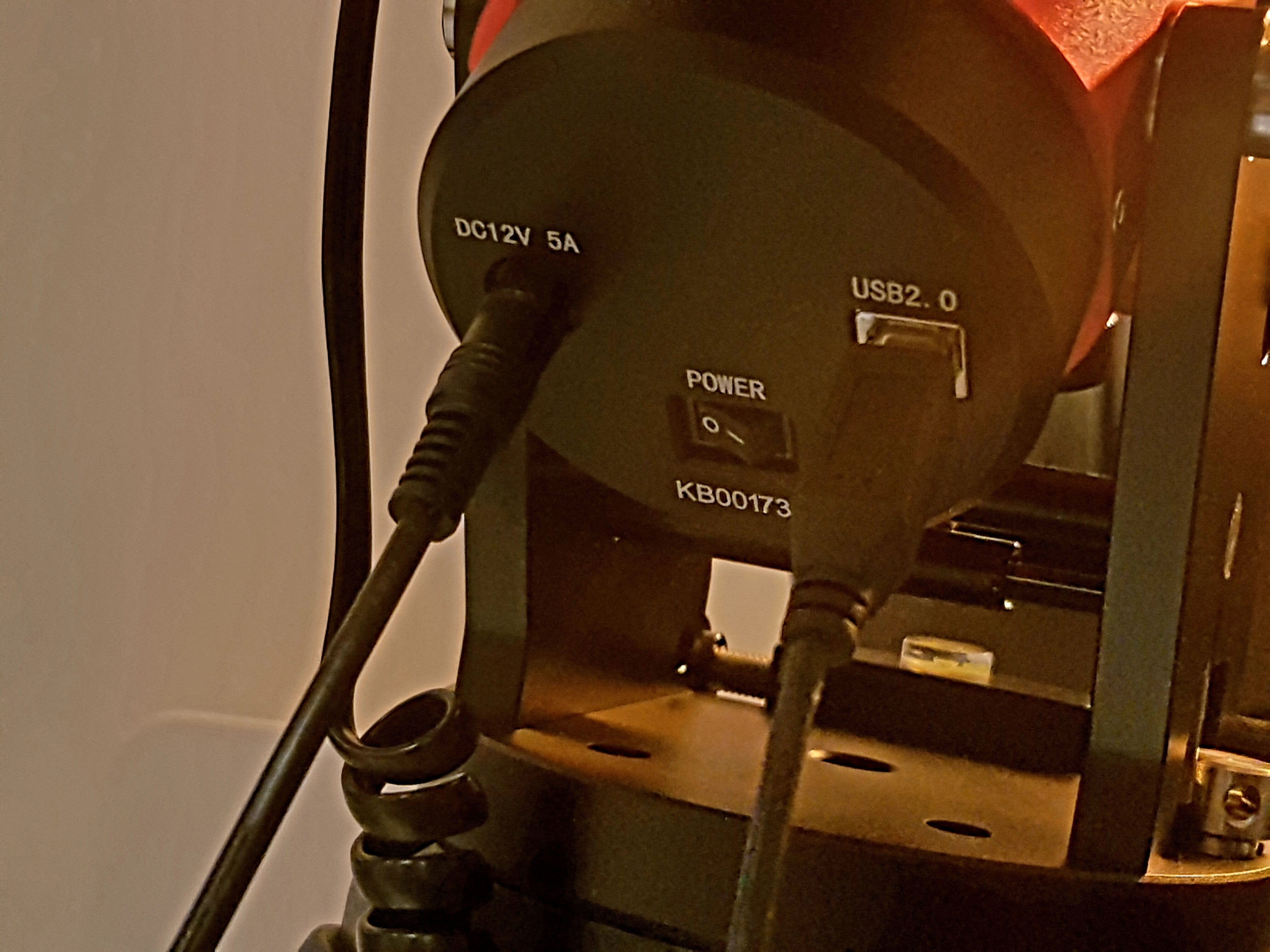

Il faut connecter la raquette sur le port noté HBX, sur le côté de la monture, le GPS se branche sur la prise RJ notée iPort. Essai fait dans la maison je n'ai pas obtenu de signal et j'ai paramétré à la main mes coordonnées (comme ça si j'ai une petite erreur, elle sera identique sur carte du ciel et autres...).
Connexion ordinateur:
Là c'est un peu moins intuitif au démarrage.
Le mode d'emploi indique de connecter un PC à la prise USB2 A située au cul de l'axe AD (à côté du bouton de mise sous tension) pour mettre en oeuvre le iPolar.
Ce n'est pas dit explicitement, mais c'est cette même connexion qui va permettre de prendre le contrôle avec iOptron commander (ASCOM).

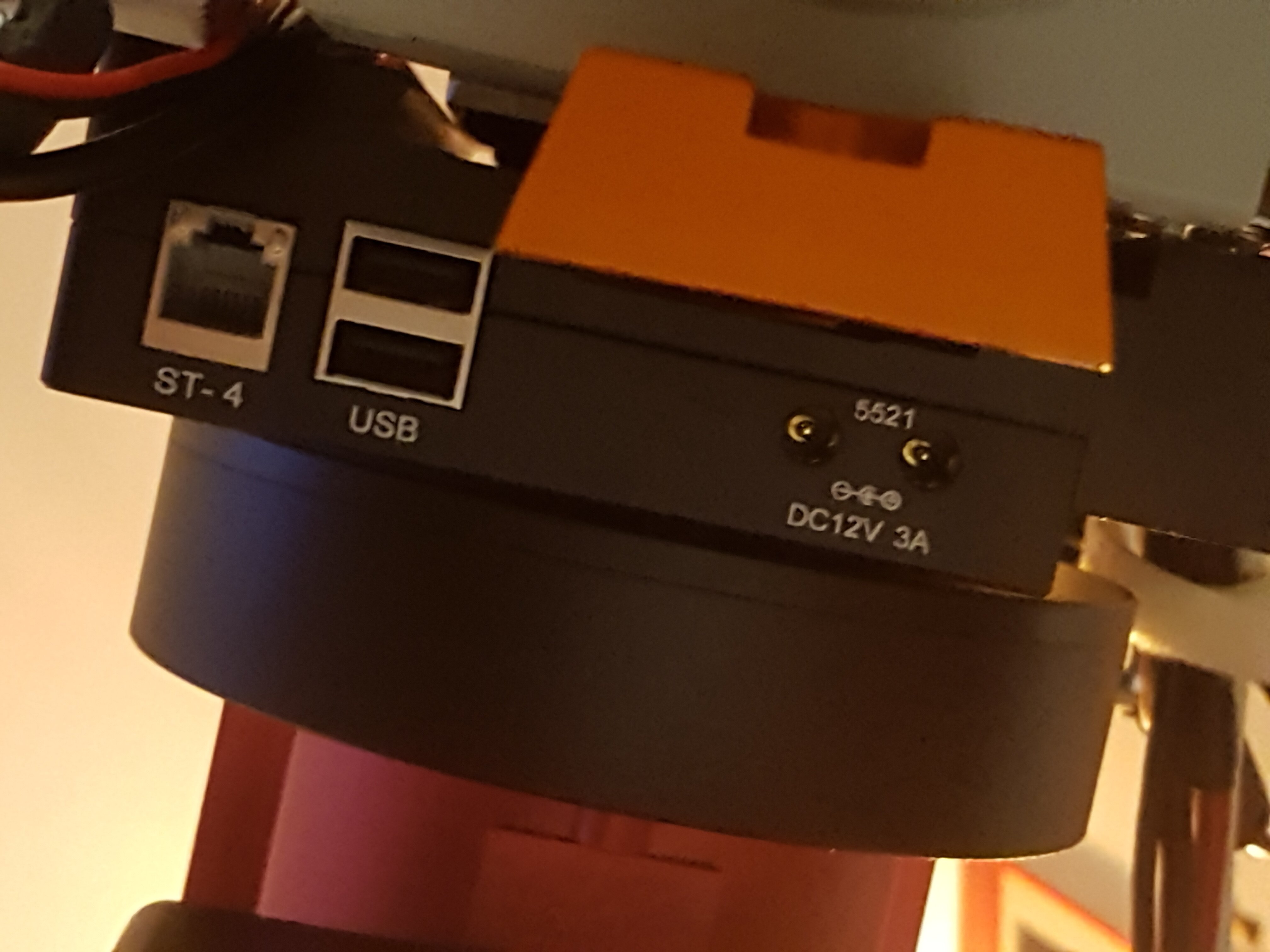

A l'extrémité de la platine porte instrument on trouve deux alim 12V (sorties 12V) pour des accessoires, ainsi que deux USB2 fonctionnant en Hub avec l'entrée PC et enfin le RJ du port ST4.
Tel que c'est situé... c'est inutilisable sur ma config (caché par le motofocuser) et de toute façon j'ai un NUC en bout de queue d'aronde et un hub d'alim 12V.

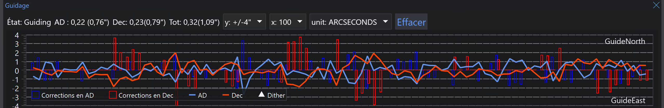

Bon, là ça tourne sans guidage (Bug massif entre PHD et SGP... je vais passer sur NINA).

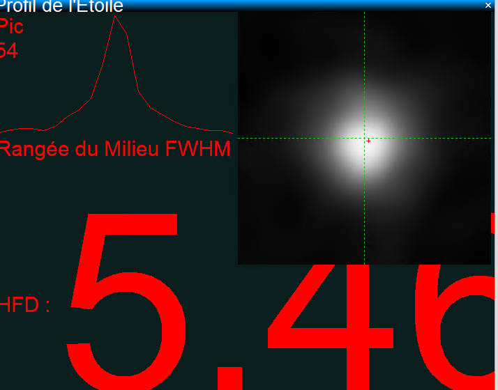

Ensuite la première visée n'est pas pourrie,  puis après deux "sync" sur des objets bien éloignés l'un de l'autre, le pointage est carrément nickel   (et répétable après plusieurs Park intempestifs dus à SGP).

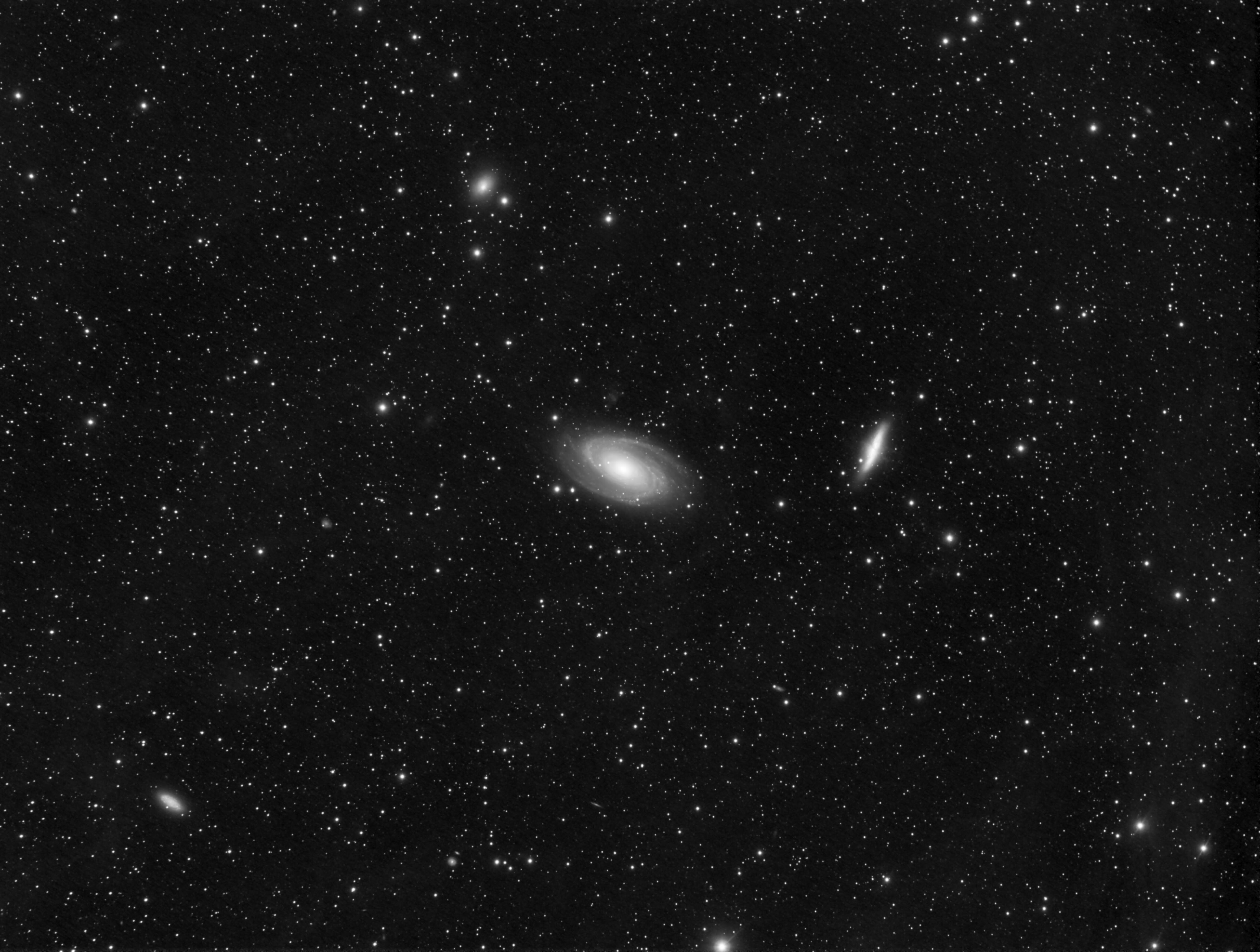

Là j'ai lancé un test sur des 180" sur M81, les étoiles ont l'air rondes. Le ciel n'est pas fameux, ça vente encore un peu mais ça ne semble pas faire bouger le set up, bon point.

  • Les pieds: j'ai sorti de 10cm la 2eme section des pieds. Il faut vraiment serrer à fond et sans mollir sinon ça glisse. Une fois vraiment bien serré ça ne semble plus bouger... mais je garderais un oeil quelques temps sur ce détail. (nota, ça ne semble pas broncher, mais certains ont rapporté le contraire, soyez vigilants...).

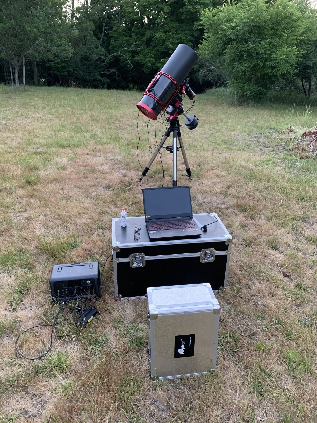

Je n'ai pris que la GEM45, en confiance et contraint par la place dans mon véhicule.
La monture démarre et réagit aux ordres de la raquette, tout semble normal.
Connexion au PC et préparation d'une séquence. J'ai des déconnexions... (ennuyeux car il faut tout remettre en route, le temps passe).
Finalement on essaie un câble différent passé par un astram voisin de mon campement,  qui semble tenir un peu mieux dans le connecteur femelle de la monture. pour assurer l'affaire je fais un tour de câble autour d'une des plaques de la base de monture et immobilise le câble afin qu'il ne puisse créer de mouvements du connecteur. Ca fonctionne et je finirais les NCN dans cette config, sans soucis particuliers, glanant au passage une très belle image de M16, dont je mets ici un crop sur les piliers. Le suivi est à 06RMS en moyenne, c'est pas mal sachant que mon équilibrage n'est pas absolument parfait sur l'axe DEC (je ferais plus tard un système de contrepoids réglable pour palier au manque de liberté de mouvements de la lunette sur la monture du fait de la présence du NUC à l'avant et du focuser à l'arrière).

Ce dernier soir le suivi, après équilibrage fin et MES soignée, turbulence faible, était à 0.23RMS! Ca commence à être très bien. C'est le ciel qui  m'a laché vers 1h30 du matin .

Sinon côté monture: comme d'hab, le serrage des vis AD / Dec décale le magnifique rond vert qui devient rouge... du coup on resserre, on force un peu, on resserre etc... mais bon, c'est pas pire que la Heq ou Pole master dans l'ensemble.

Bref, comme promis, ma 1ère image test:
40x180" sans guidage (cause bugs) sur M81 en luminance (pas de tri d'images, empilage sirilic, puis sur Pix: ABE / Histo / auto Denoise, retouche des niveaux sur shop.
On remarque: la rotondité des étoiles  au centre de l'image semble très correcte (bon point pour la monture) par contre mes ovalisations de bord de champs disent (si je ne me trompe) que j'ai trop de back focus (j'ai changé les filtres  de 2mm par des 3mm d'épaisseur et j'ai du mal calculer quelque chose...).
Entre temps j'ai reconfiguré pas mal de choses à mon set up:
  • Revu tous mes passages de câbles (ça accrochait dans certaines positions de monture)
  • Allongé certains câbles (la grosse platine vixen/losmandy) m'a imposé d'écarter pas mal le NUC du focuser)
  • Rehaussé de 5mm (platine alu) la lunette car les anneaux forçaient sur la zone losmandy de la platine.
Il me reste donc à revoir mon backfocus et  à refaire une session avec NINA que j'ai paramétré (profil) et semble de plus en plus accessible au fur et à mesure que je le découvre. Vérifier entre autres si il accepte d'avoir une 120mini au guidage en mm temps que la 1600 en imageur; ce que SGP refusait lors de l'essai M81 après mise à jour de PHD2....

Je vous livre la courbe de guidage obtenue en réglant un peu au pif PHD:
ça guide dans les +/- 2arcsec dans une turbulence bien perceptible (!)

Et l'image de la nuit ( pas celle de l'année 😀 vu le ciel zébré de cirrus et les pertes d'étoile guide jusqu'à minuit ) juste pour le souvenir de cette 1ère session NINA +  GEM45 dont le bilan est pour moi excellent.
Je m'attends, sous un bon ciel à des valeurs de suivi vraiment très bonnes.
A noter que l'équilibrage semble un point particulièrement important: j'avais mes seuls pics entre 3 et 4 arcsec (dans les deux sens N / S) sur l'axe Dec et je sais que sur cet axe je n'étais pas parfaitement équilibré).

Reste le connecteur usb a de contrôle de la monture qui est (c'est connu...) assez peu qualitatif.
Il faut impérativement se démerder pour que le câble ne bouge pas, sinon on perd facilement la connexion.
Pierro propose des passe câbles adhésifs.
Moi j'ai fait comme pour la protection des câbles de la zwo asi 1600, imprime un couvercle avec passe câbles.
  • 2 mois plus tard...
Le 02/08/2022 à 13:00, morbli a dit :
Tu as mis une capote à ton port Usb 😄
Oui , ça évite de bouger le connecteur.
J'ai le même sur la asi1600.

Je viens de recevoir ma nouvelle cam pour le guidage (avec la précédente PHD2 déconnectait souvent) mais le temps vient de se mettre au pourri, comme c'est la règle après réception d'un nouveau matériel
Je recommande vivement car, elle est bien plus portable qu'une EQ6R, même si j'aurais aimé un hub USB3 (du coup j'ai 2 câbles connectés sur mon PC, celui de la monture, et celui de la cam)

Je pocède cette monture et sue les 4 fois que je l'ai utilisée elle fonctionnait nickel, utilisation en autonome juste avec la raquette de comande .
Par contre le port USB de la monture ne marche pas du tout , donc pas de ipolar ni de connection par PC ou Asiair.
Si quelqu'un à déjà eu ca je suis preneur de la solution car elle à un peu plus de 1 an et je sèche complètement.
Impossible de mettre à jour vu que le port USB ne marche pas du tout.
@Phil Vaillant
C'est de l'usb2 teste un autre cable
sinon, ouvrir (3vis) le capot en bout d'axe ad et verufier les connecteurs sur le circuit imprimé, c'est le cote le plys cheap de cette monture
 mecanique parfaite, electronique un peu a l'arrache et pas haut de gamme...
verifie aussi que tu as lzs bonnes versiins de driver sur ton pc, il est facile de se trompzr dans leur documentatiin bordelique.
salut
J'ai trouvé d'ou venait le problème.
Lorsque cette monture à été assemblé il ont pincé le fils jaune sur la nappe du Ipolar qui n'était pas à la bonne place non plus.
Le Ipolar branché sur l'USB et vice versa , tout remarche nichel à un détail prèt j'ai un bruit sans rapport avec le faisceau.
Au changement de sens sur un des deux axes j'ai un petit bruit de vibration , elle ne le fait plus quant elle est en prise.
Je penche pour le ressort de rappel pour appuier la vis sur la courronne mais je ne suis sur de rien .
