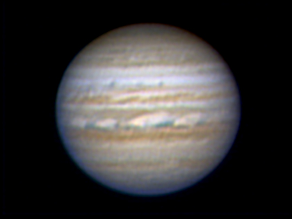

Voilà donc les premiers résultats, premier film de 0H34 H.L. :
Première version avec une retenue sur le traitement (Taille d'acquisition) :
Deuxième version en poussant plus sur le troisième niveau d'ondelettes (100 % toujours) :
A 75 % :
Paramètres :
Newton 254/1200 sur EQ6 de base ;
Webcam SPC900 derrière une Barlox TV X3 et du tirage, filtre Baader UV/IR ;
séquence (Astrosnap, fenêtrage) de 2 minutes à 10 images/seconde, mode "Optimisé" couleur ;
obturation 1/33e, gain 75 %, gamma 0, luminosité 50 %.
Traitement Iris classique (bestof), 800 images conservées sur 1200.
Seeing 5 à 6/10, lèger vent.

Voilà, je pense que c'est ma meilleure Jupi depuis que je l'ai attaquée, faudra voir aussi les autres séquences non traitées !
En attendant vos avis ! ;)

Elle fait très mal celle-là Vincent !!! C'est plein de petits détails et en plus, cerise sur le gateau, peu de chromatisme sur Juju, hallucinant vu sa hauteur (et la brume chez moi). Pense juste à recaller un chouille la couche bleu voir aussi la rouge.

Merci les gars, ça fait plaisir de sortir quelque chose de correcte après avoir bien galéré pendant plusieurs nuits sur cette planète ! :)
>Albéric, j'ai essayé de plusieurs façons avant de poster, ainsi qu'après ta juste remarque : on dirait bien que l'excès d'humidité a provoqué du chomatisme atmosphérique supplémentaire.
Lorsque j'essaie de recaler la bleue, il y a une perte de définition non négligeable ; le gain géométrique et colorimétrique entraine une perte de détails sur le globe ...
Et c'est pareil en reprennant le traitement au début.
Je vais voir si ce phénomène se retrouve sur les autres séquences.
Vincent

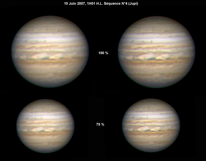

Bon, j'ai traité une autre séquence qui s'avère être meilleure que la première au niveau définition, mais avec quelques artefacts de bord ...
Ce qui change :
Obturation à 1/25e et gain à 50 %
Seeing proche de 6/10 mais irrégulier par grosses vagues ;
Toujours 800 images sur 1200 de conservées.

Ah oui, comme Hama, un grand bravo, tu as très bien exploité ton matos et les détails visibles sont....croustillants, superbe.
La 2e séquence est effectivement plus fine, et met bien en évidence l'effet d'un manque de gain sur le limbe de Jupiter.
Toujours le mettre à 75% mini sur juju si tu ne veux pas d'artéfacts sur le limbe.

>Merci Thierry ; aaaahhh, ça viendrait donc du gain ... En effet, ça ne se retrouve pas sur la première image postée qui est réalisée avec plus de gain ! Ben maintenant, je saurais : ne pas descendre en dessous de 75 %.
Merci beaucoup pour le tuyau. :cool:

Superbes, un ptit bémol pour ta dernière séquence (intitulée n°4) qui bien qu'elle soit belle montre des contours quelque peu zarbi (sur-traitées ?)...c'est pourquoi je préfère la 2è photo de ton premier post. :)
En tout cas chapi chapo ! ;)
Salut JazzOn !
Je suis d'accord, la n°4 est moins esthétique que la première, ce qui est dû à mon traitement trop fort, ainsi qu'à un gain trop faible d'après Thierry. Ces "rebonds" de contours sont très moches et artificiels, c'est vrai. :confused:
Je travaille à une version plus douce, moins traitée ...
Merci pour ta franche opinion, ça me pousse à progresser !!! ;)
