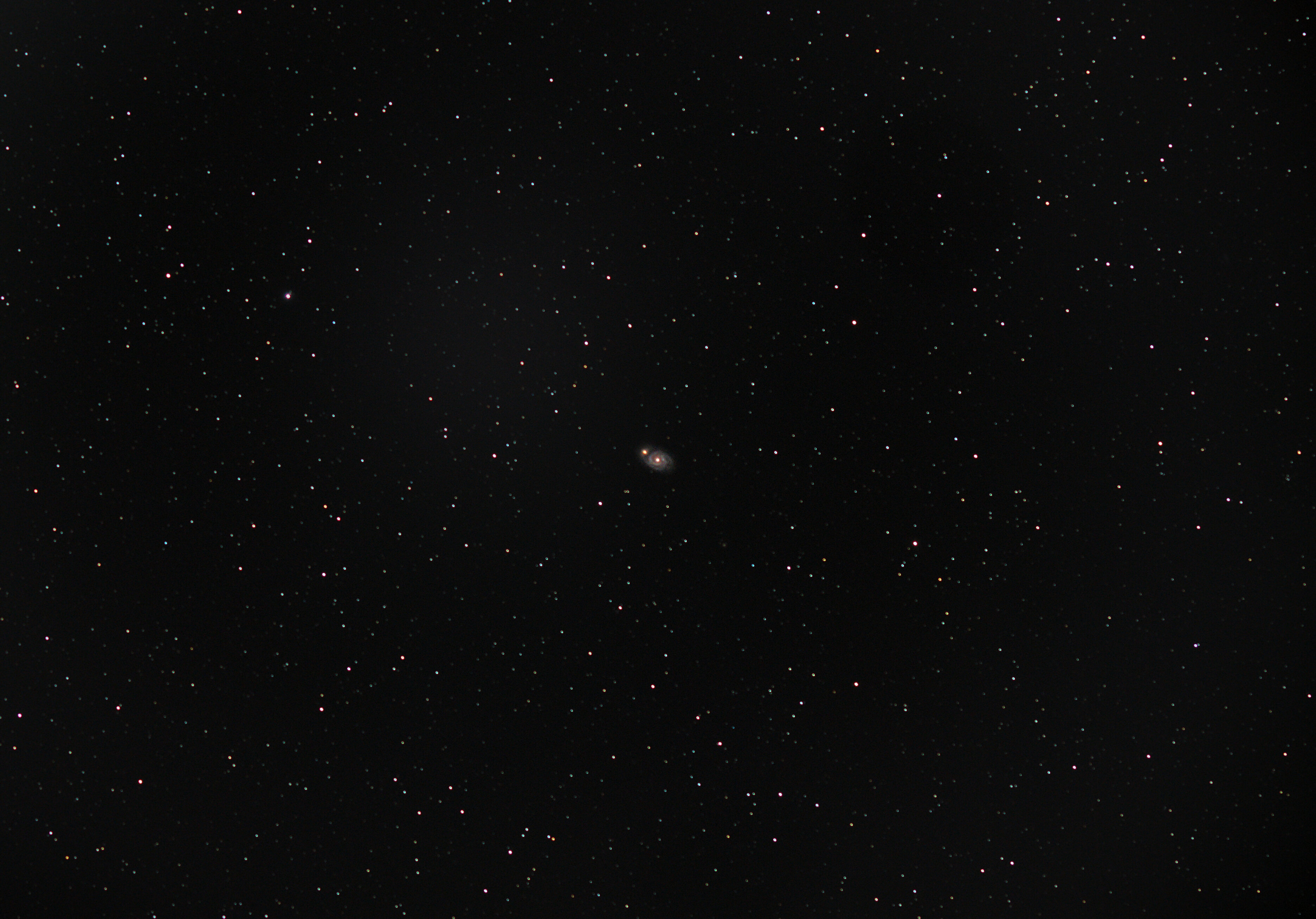

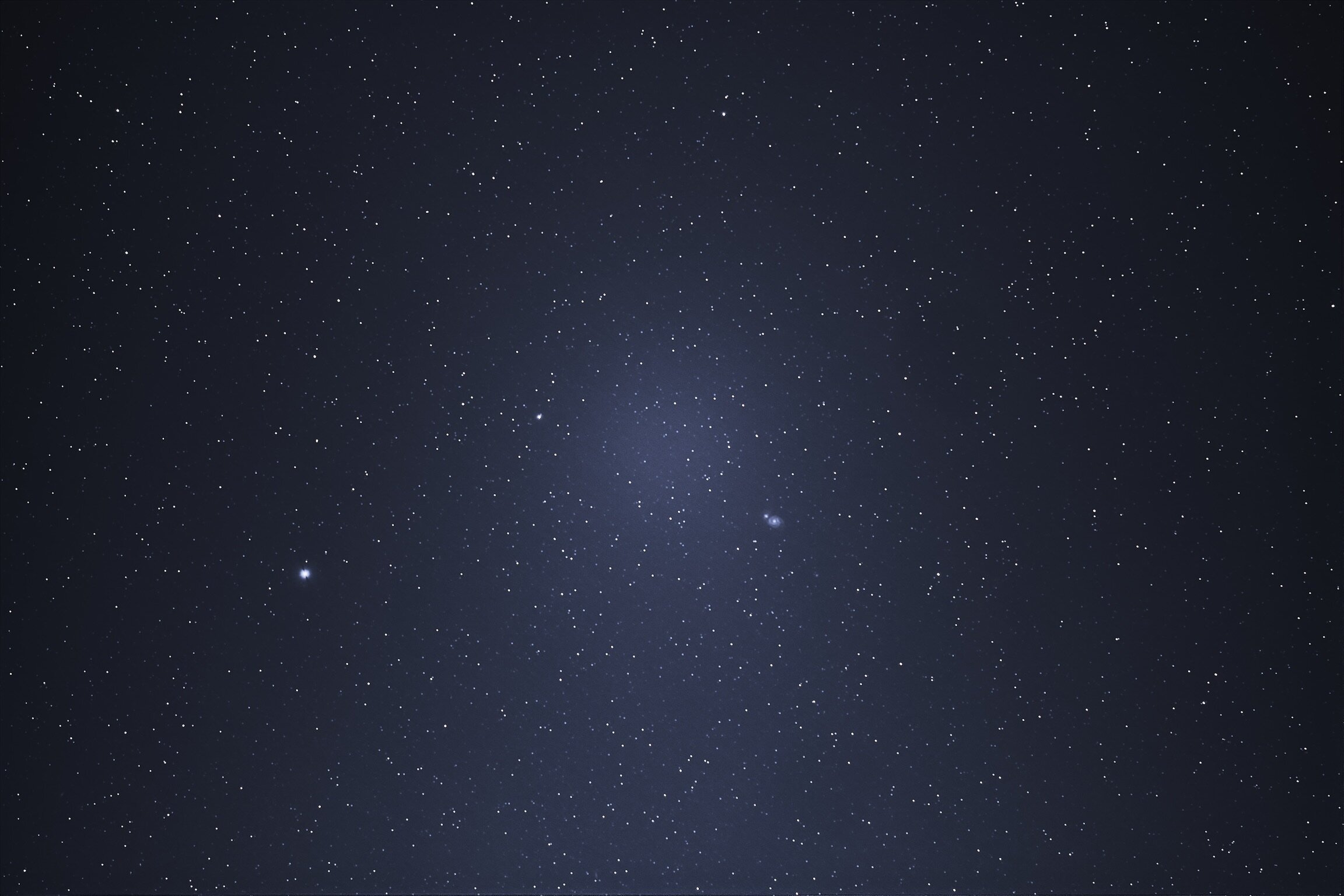

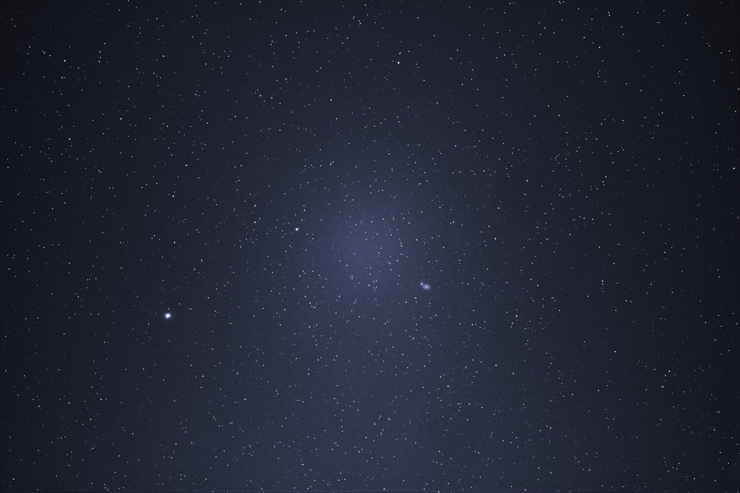

bon ça y est 1ere vraie astrophoto 😉 J’ai testé ma skyguider pro avec mon nouveau samyang 135mm. J’ai fait des tests un peu au pif
dimanche dernier pour la cible, n’ayant pas de viseur installé encore, mais je m’étais focalisé sur la grande ourse, bien haute ds le ciel, et je suis tombé sur M51...
Bon c’est un 1er essai et avec peu de pauses. Je suis assez content de mon résultat modeste, on verra pour la suite, je sais que j’ai une grosse marge de progression.
donc je n’ai que 30x30s à ISO320, à F2 sur un fuji XT20 avec un filtre photo anti-pollution lumineuse (et une belle lune en ascension cette nuit là…). 1ere prise en mains de DSS pour le stacking et le pre traitement, puis retouches finales sous capture one Pro.

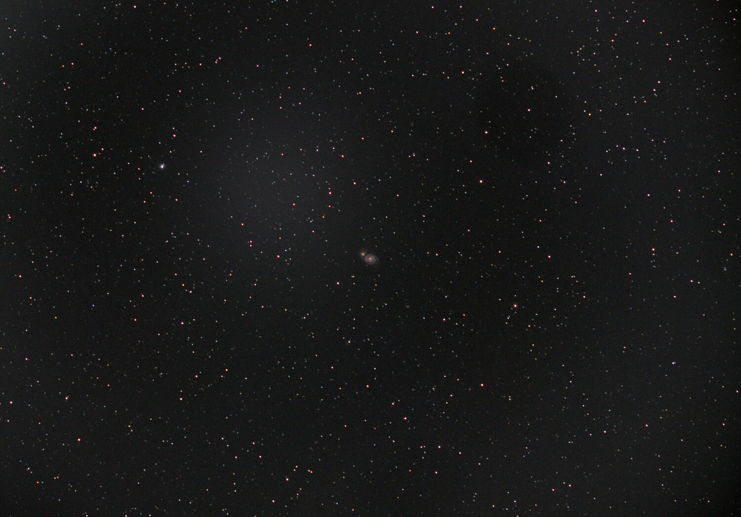

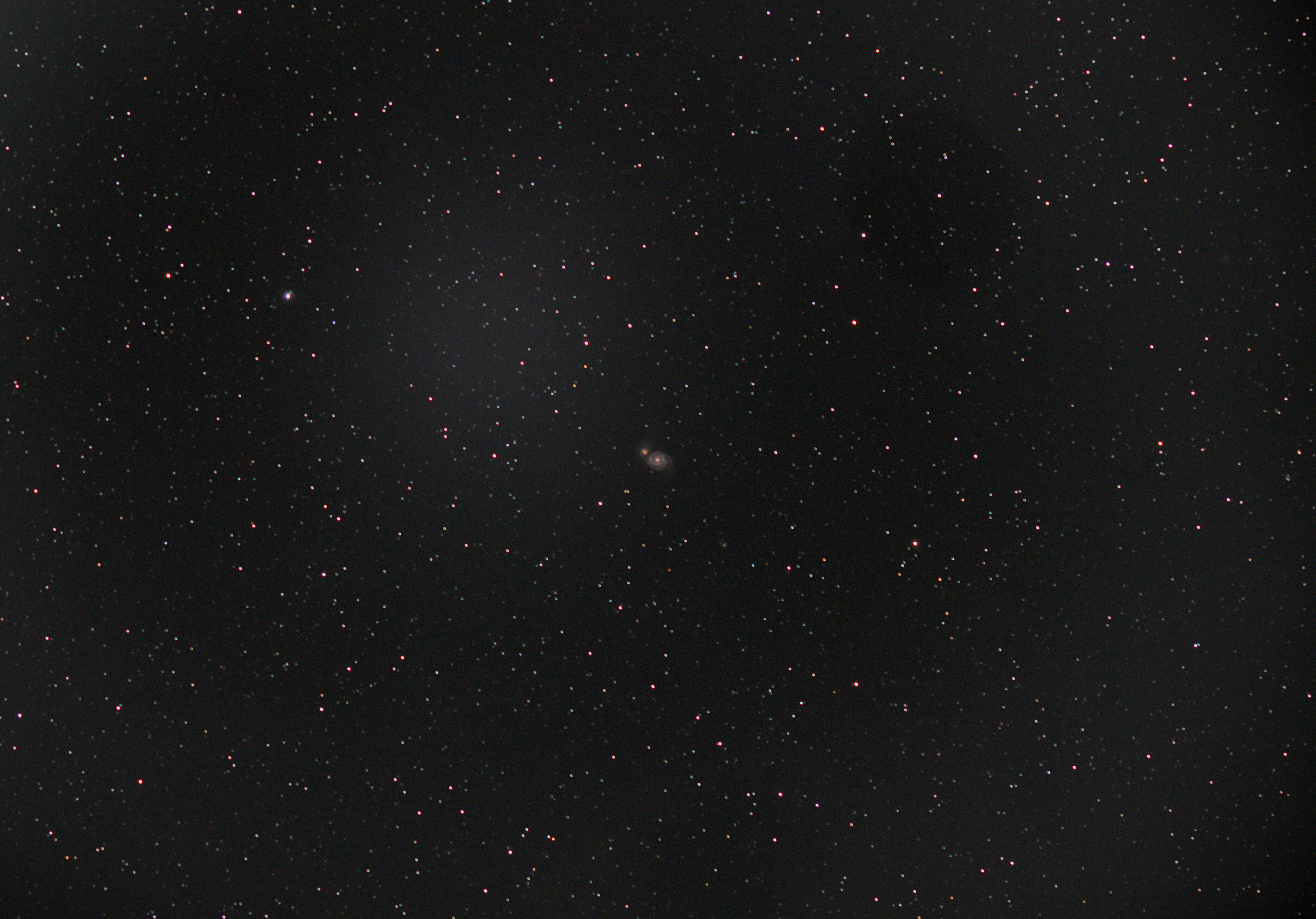

J’ai un halo plus clair sur le milieu de la photo, et je ne sais pas trop ce que c’est, des idées? ça semble s’accentuer avec le stacking. Peut être le filtre.
Merci d’avance pour vos retours
ps: ah oui et j’ai aussi un peu galéré pour la map…ça se voit 😛 j’y travaille!!
Jolie première ! Quelques conseils en vrac :
  • La mise au point n'est pas parfaite, est-ce que tu utilises un masque de Bahtinov ?
  • Concernant la zone claire au centre de l'image, il faut absolument faire des flats avec cet objectif qui est très bon mais vignette pas mal
  • Pour l'empilement je te conseille de passer à Siril, qui donne de mon expérience de meilleurs (voire bien meilleurs) résultats
  • Personnellement je n'utilise jamais de filtre sur les galaxies même si je suis en zone très polluée. Les avis varient sur le sujet mais ça vaut la peine d'essayer sans.
  • Pour ton second essai je te conseille M101, sa taille est plus adaptée à la focale de ton objectif
Hello. Merci.
- je sais pour la map. J’ai vu de suite au traitement que c’était pas ultra net. Masque de bathinov oui ou alors je vais tenter en fermant un peu à 3.2 ou 4. Ça devrait aider, j’ai fait la map sans rien à f2…
- oui j’ai remarqué que l’objectif vignette bcp. J’ai réussi à le supprimer sur chacune des 30 photos prises. Tu crois que c’est ça ? Ok pour les flat. Je voulais m’en passer mais bon…
- siril est un peu usine à gaz je trouve mais en effet à tester pour l’empilement. Ce que j’aime de DSS c’est la simplicité et la rapidité.
- en effet c’est mon prochain test de faire sans filtre. D’ailleurs la nuit était assez mauvaise avec une belle lune en ascension donc le filtre n’était ps vraiment nécessaire. Mais je voulais le tester.
- c’est effectivement M101 que je voulais au début mais sans chercheur c’était ps évident et j’ai donc fait avec la 1ere j’ai trouvé 🙂 🙂  je suis en train de voir pour installer mon viseur point rouge.
Merci pour ton retour.

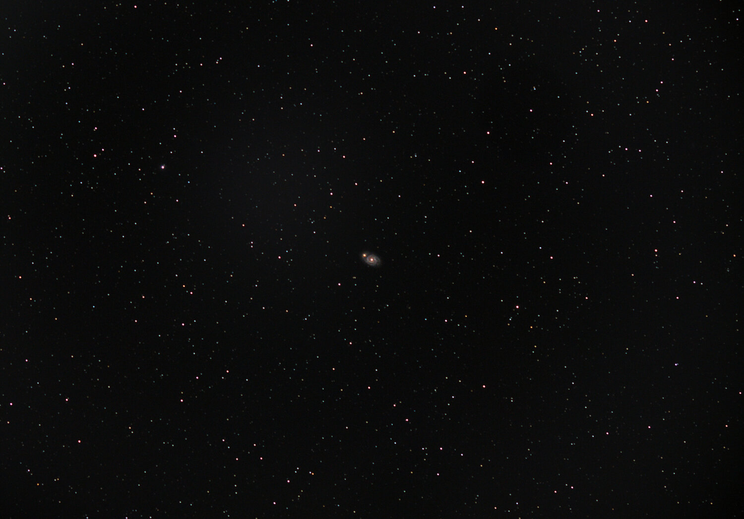

Bon j'ai suivi vos conseils et j'ai dl siril...et surprise ça fonctionne en natif sur mac!! l'excellente nouvelle! et en plus ça prend en charge les fichiers RAF de chez Fuji avec détection du Xtrans!! franchement top.
j'avais un tuto de fait suite à une formation siril avec mon club astro, et j'ai réussis à m'en sortir. C'est vrai que c'est bcp plus puissant que DSS...ça reste plus compliqué à utiliser mais une fois qu'on a pris l'habitude ça coule plutot tranquille.
j'ai refais le traitement de ma M51 en recadrant, et ça rend nettement mieux même si on a encore le fond de ciel très disparate, la faute au manque de flats.
Merci pour votre aide en tout cas.
Hier soir j'ai shooté M101 😉 et le triplet M66, à voir ce que ça rendra.
