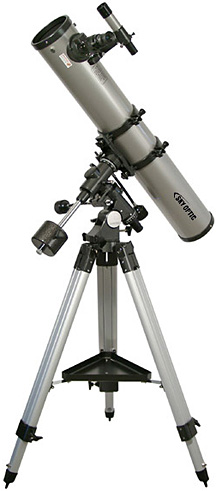

Tu pourrais donner les caractĂ©ristiques de ton Bresser R90 ? Est-ce une lunette, un tĂ©lescope, de quel diamĂštre et de quelle focale (sur la photo de ton avatar, on dirait un petit Newton, mais positionnĂ© defaçon Ă  ĂȘtre complĂštement dĂ©sĂ©quilibrĂ©) ? Car les numĂ©ros de matricule, je ne connais par coeur...
Bref, les étoiles sont toutes petites parce qu'elles sont beaucoup trop lointaines. Par exemple, le Soleil est à 8 minutes-lumiÚre. Alpha Centauri est à plus de 4 années-lumiÚres, c'est-à-dire environ 300000 fois plus loin, elle sera donc 300000 fois plus petite à l'oculaire. Imagine que tu grossisses 1000 fois sur Alpha Centauri, eh bien elle sera 300 fois plus petite que le Soleil à l'oeil nu. Comme tu le vois, ça reste petit. Et c'est l'étoile la plus proche du Soleil ! Aucune étoile n'est visible autrement que sous forme d'un petit point (ou alors c'est que la mise au point n'est pas faite, ou que l'optique est mauvaise). Seul le Télescope Spatial est capable de distinguer quelques étoiles particuliÚres sous forme d'un petit disque avec des détails dessus, et vraiment à la limite.

Il s'agit en fait d'une lunette achromatique 90/900et non d'un p'tit télescope comme je le pensais .. (90 c'est le diamÚtre et 900 c'est la longueur focale ;))

Si c'est une lunette, alors elle est montée à l'envers sur la photo : elle pointe le sol ! Tu as lu le mode d'emploi qui est visible dans les messages importants de ce forum ?

Dites, je suis peut-ĂȘtre un imbĂ©cile, mais je sais faire la diffĂ©rence entre un tĂ©lescope et une lunette. Et je sais reconnaitre un 115/900.
Notre ami n'a pas la lunette R90 indiquée sur le lien, il y a dû y avoir une erreur à un niveau ou à un autre. M'enfin, ça saute aux yeux, c'est un newton, complÚtement déséquilibré de surcroßt...
Edit: Je regarde les liens de Patte, et apparemment je ne suis pas le premier Ă  le remarquer...
si je regarde dans le sisteme de face je vois les etoiles un peut plus grosses que a oeil nus mais si je regarde avec la vue par le cote je vois strictement rien
Notre ami se trompe donc dans la référence de l'instrument, à moins que ce soit une ancienne référence; c'est indiscutablement un newton équatorial. Et à vue de nez, un bon vieux 115/900 :) .
Ah oui, la photo pas de doute c'est un 115/900.
D'ailleurs, quand tu le mets dans ses colliers, il faut que tu équilibres... La tu as mis tout le poids vers l'arriÚre, tu dois avoir du mal à te balader dans le ciel !!!

Ah, il me semblait bien que c'était un 115/900, surtout avec l'histoire de la vue de cÎté.
