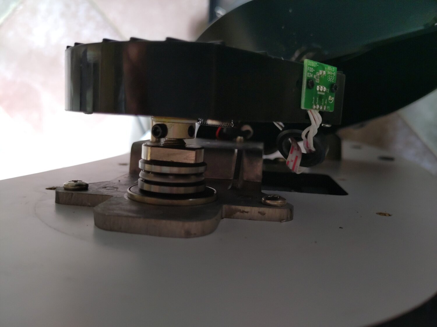

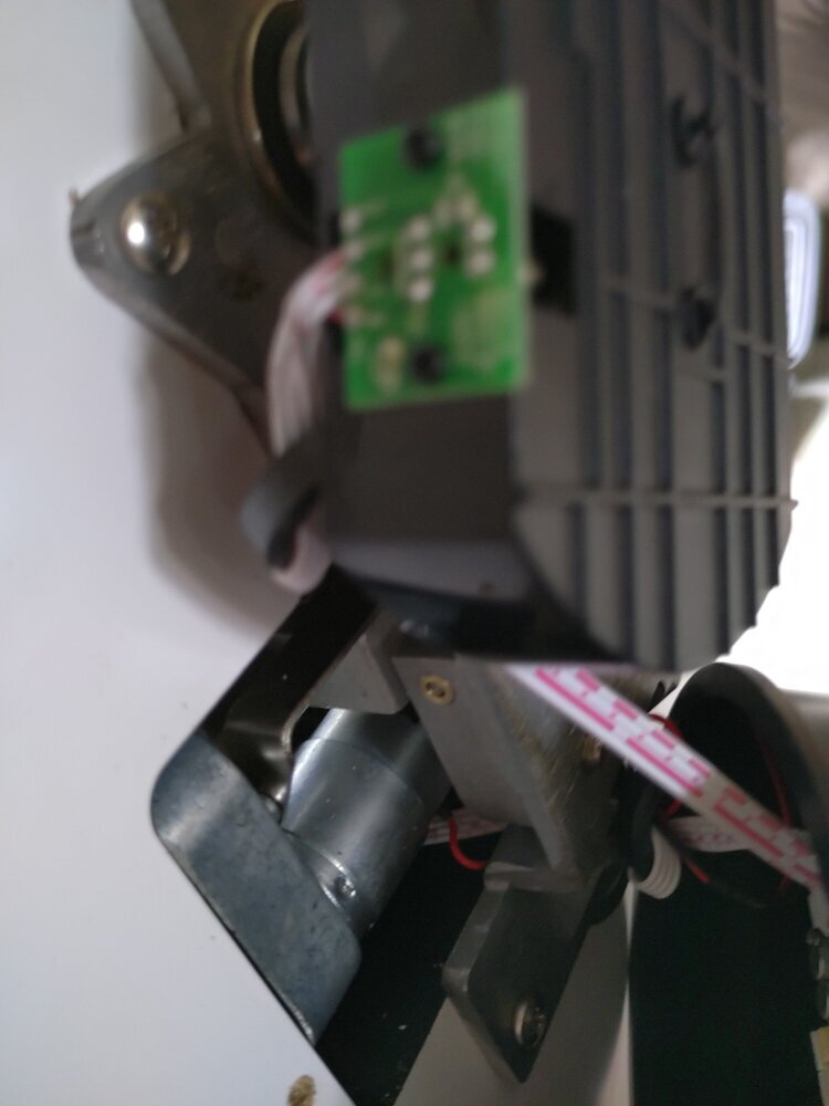

J'ai enlevé la raquette et le cache en plastique (voir photos)
J'ai vu quelques vis que j'ai resserrée (mais elles n'en avaient pas vraiment besoin)... et ça ne change rien.
Faut-il déposer la pièce métallique ? J'ai peur de m'aventurer dans des choses compliquées ... sans raison.
Merci pour votre aide

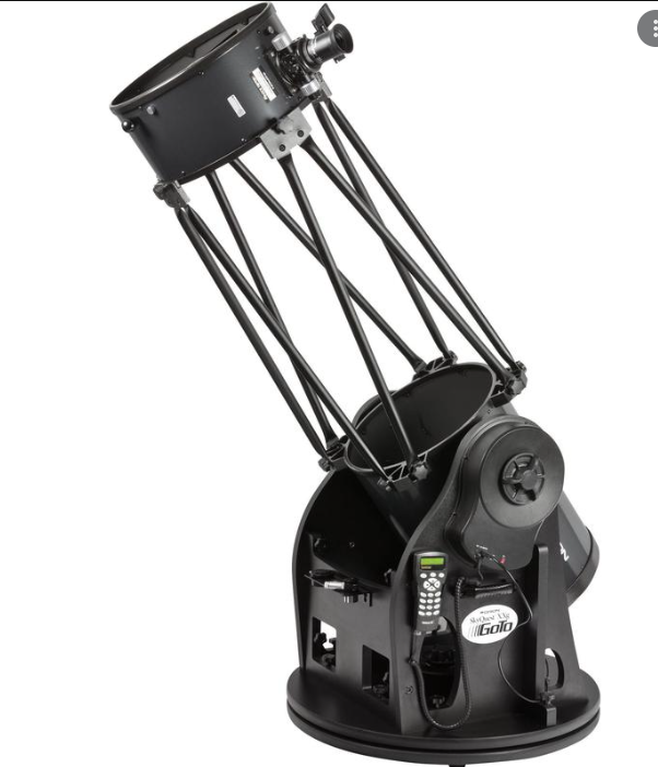

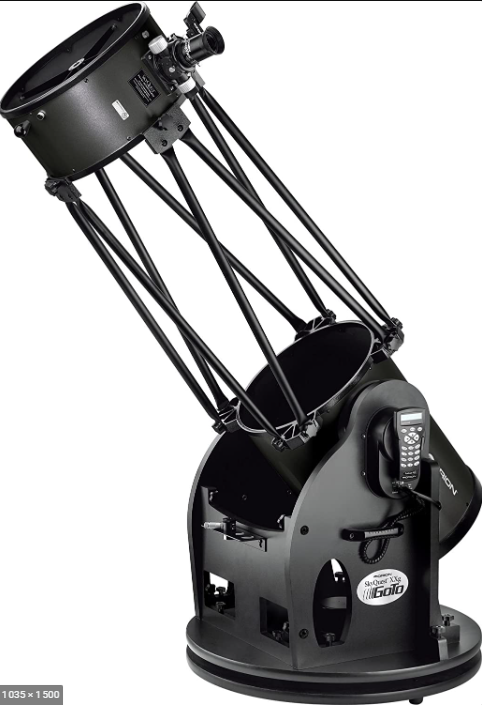

Je ne suis pas sûr que ce modèle existe avec un embrayage externe... Même les Orion en ont été équipés que plus tard après leur sortie...  et seulement à partir du 355mm.
Premier modèle                                                                                                                         et suivant quelques années plus tard
image.png.4273c40c0cca71322d8a26bbeae94b23.pngimage.png.b3a60e97d95437af2f529b114415048b.png
  Le 21/05/2022 à 22:17, macfly51 a dit :
  Le 21/05/2022 à 16:52, 22Ney44 a dit :
Derrière la raquette il y a un vis à trois ailes, cette vis est-elle bien serrée ? C'est cette vis qui permet de débrayer l'entrainement et déplacer manuellement le tube.
Voir davantage
Voir davantage
Bonjour @macfly51,
Pourtant sur le site de SkyWatcher au produit Dobson Synscan 10" on lit bien :
  Citation
Even an inexperienced astronomer can master its variety of features in a few observing sessions. The patented Freedom Find (dual-encoder) technology allows the telescope to be moved manually whenever the user wishes - but with no need for re-alignment!
Traduit par :
Même un astronome inexpérimenté peut maîtriser sa variété de caractéristiques en quelques séances d’observation. La technologie brevetée Freedom Find (dual-encoder) permet de déplacer le télescope manuellement quand l’utilisateur le souhaite - mais sans besoin de réalignement !
Voir davantage

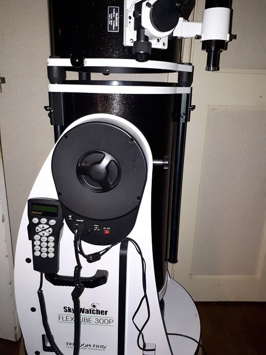

Pour réaliser cela il faut bien pouvoir le débrayer et le réembrayer de l'extérieur je pense. La description est la même pour le 10" ou le 12". Je me suis fié la dessus.
Sinon en effet ma remarque précédente n'a pas de sens.
Ney
  Le 22/05/2022 à 09:53, 22Ney44 a dit :
Voir davantage
Pas nécessairement :)
D'ailleurs on voit bien sur les 2 photos que j'ai postées qu'un embrayage prend pas mal de place.. Ils ont dû faire un juste compromis pour qu'il y ait assez de couple pour que le moteur entraîne le tube, mais pas trop pour qu'on puisse bouger le tube à la main.
Mais de là à l'expliquer à celui qui a assemblé les pièces........ il est à quelle distance déjà 3C273 ????? 🙄

Bonsoir @macfly51,
Ben oui, du moins il me semble sur mon 300P.
La molette à trois ailes permet en la serrant ou la déserrant d'embrayer ou de débrayer l'entrainement du tube. Si le suivi moteur est activé, que je débraye le tube pour faire un pointage manuel, puis que je réembraye le mécanisme, le suivi s'est maintenu et le GoTo continue à faire son office  sans besoin de réinitialisation sur une ou deux étoiles. Deux jeux de codeurs par axe permettent l'un d'assurer le GoTo, l'autre de mesurer le delta introduit par une manœuvre manuelle et d'indiquer au GoTo les décalages dont il doit tenir compte et ça marche plutôt bien. Ce principe est présent sur les deux axes et est un brevet déposé par SkyWatcher.
Un rapide passage sur le site astroshop montre le "nouveau ?" 300P . Il n'y a plus cette molette apparemment. On revient donc au système à friction interne sur toute la gamme, d'où le descriptif semblable entre 10" et 12" maintenant, ce qui m'a enduit avec de l'erreur.
Télescope Dobson Skywatcher N 305/1500 Skyliner FlexTube BD DOB GoTo
