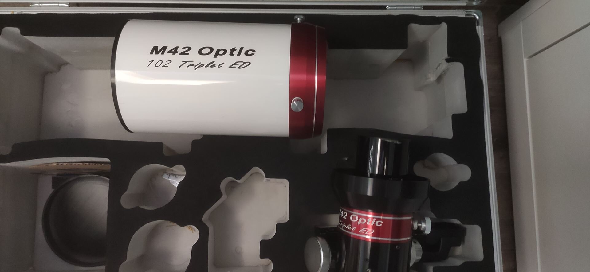

Pas mieux. Une image des morceaux de ma 102/700 M42 Optic, ma première lunette achetée d'occasion. Le reste me sert sur une modif Lunt pour du solaire, il a juste fallu que je reprenne la collimation du triplet qui était complètement dans les choux. Heureusement que le REEGO existe sinon j'en faisais une lampe de chevet ou du ferraillage à béton.
Alors M42 Optic, comment dire...
Bon, ben voilà un témoignage. 🙂
Mais la lunette était peut-être parfaitement collimatée quand elle fut fournie au client initial, et que c'est ce dernier qui l'a bousillée... et qui l'a amené à revendre.
Modifié par Alhajoth

A priori non, j'avais ouvert un post en face où un certain Chonum m'avait répondu que la collim de cette lunette ne tenait pas super bien. On croisait cette lunette sous la marque Meade entre autre. Par contre, le proprio de M42 que j'avais pourtant croisé quand j'habitais en région parisienne, n'avait pas jugé utile de répondre à mes mails au sujet de la décollimation. Pour le voir, c'est sur RDV car son atelier est (en 2017) derrière un gros portail et un gros chien et je ne suis plus en RP.
Donc pour ma part et pour en revenir à la demande initiale, j'irai plutôt voir ailleurs que chez M42 Optic. Mais j'ai aussi quelques anecdotes richement documentées (que je garde pour une autre occasion) qui m'ont démontré que certains revendeurs avec pignon sur rue ne donnent pas forcément une garantie de satisfaction absolue. Je me fourni plutôt en Loire Atlantique maintenant et jusqu'ici ça va.
