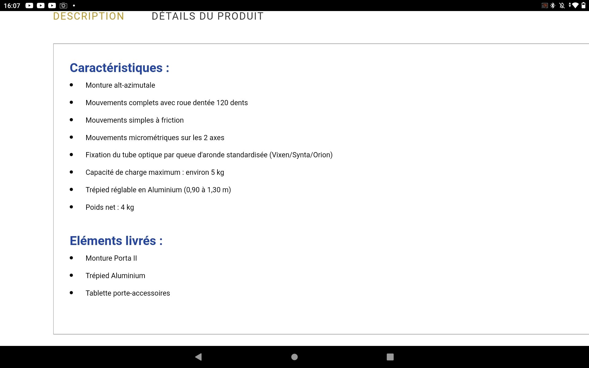

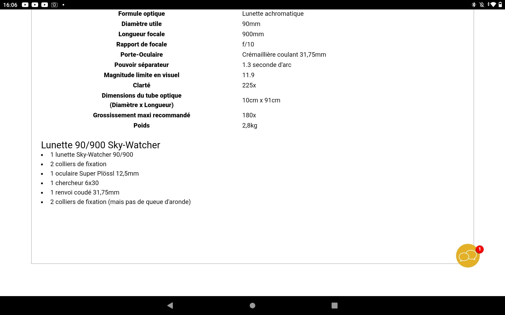

Euh par contre j'ai un problème sur le site de la maison de l'astronomie c'est écrit que le trépied est a queue ronde et la lunette à 2 colliers de fixation mais pas a queue ronde
Les colliers de fixation sont fixés eux-mêmes sur une queue d'aronde vixen mâle, qui se fixe sur la plate-forme vixen femelle de la monture. Aucun souci à ce niveau.
Pour ce qui est de te garantir que tu ne seras pas déçu, c'est impossible. Le matériel conseillé par @Alhajothest très bien pour un débutant, mais ta satisfaction sera aussi conditionnée à ce à quoi tu t'attends. Si tu espères voir l'équivalent de ce qu'on voit en photo sur ce forum où sur internet en général, oui tu seras déçu. Pour te répondre plus précisément, il faudrait que tu nous dises si tu as déjà observé dans un instrument astronomique, de quel type le cas échéant, et ce que tu penses voir avec cette lunette.
Chez Optique Unterlinden, la queue d'aronde est fournie (voir onglet "Éléments livrés"), pour 3 € de plus.
Le diable est dans les détails...
Il faut éclaircir ce point avec les revendeurs.

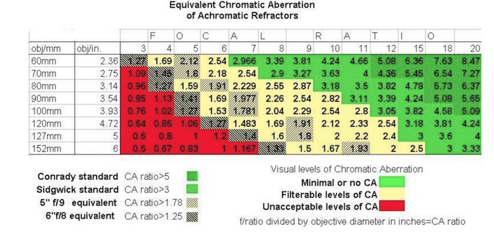

J'ai déjà donné l'argument : le chromatisme.
Une vidéo à regarder :
Le chromatisme est surtout évoqué dans le dernier tiers de la vidéo, mais je te conseille malgré tout de regarder l'ensemble pour te faire ne culture générale sur les lunettes d'entrée de gamme.

Relis les explications en première page sur le rapport entre chromatisme et f/d court. Là, tu proposes deux lunettes à f/d < 10.
il y a 43 minutes, Ogustin le télescope a dit :
Suite à la deuxième vidéo je me posais la question de est ce que la Lunette Bresser AC 80/640 Messier Nano AZ pourrais être mon achat
Si tu as écouté la vidéo, tu aurais clairement dû déduire que la réponse est non.
Il insiste clairement sur le chromatisme, et il ne s'en sert pour cette raison que pour le ciel profond, alors que tu veux faire du planétaire.
Pour cette activité, il utilise la 1ère lunette, justement parce qu'elle est à f/12.
