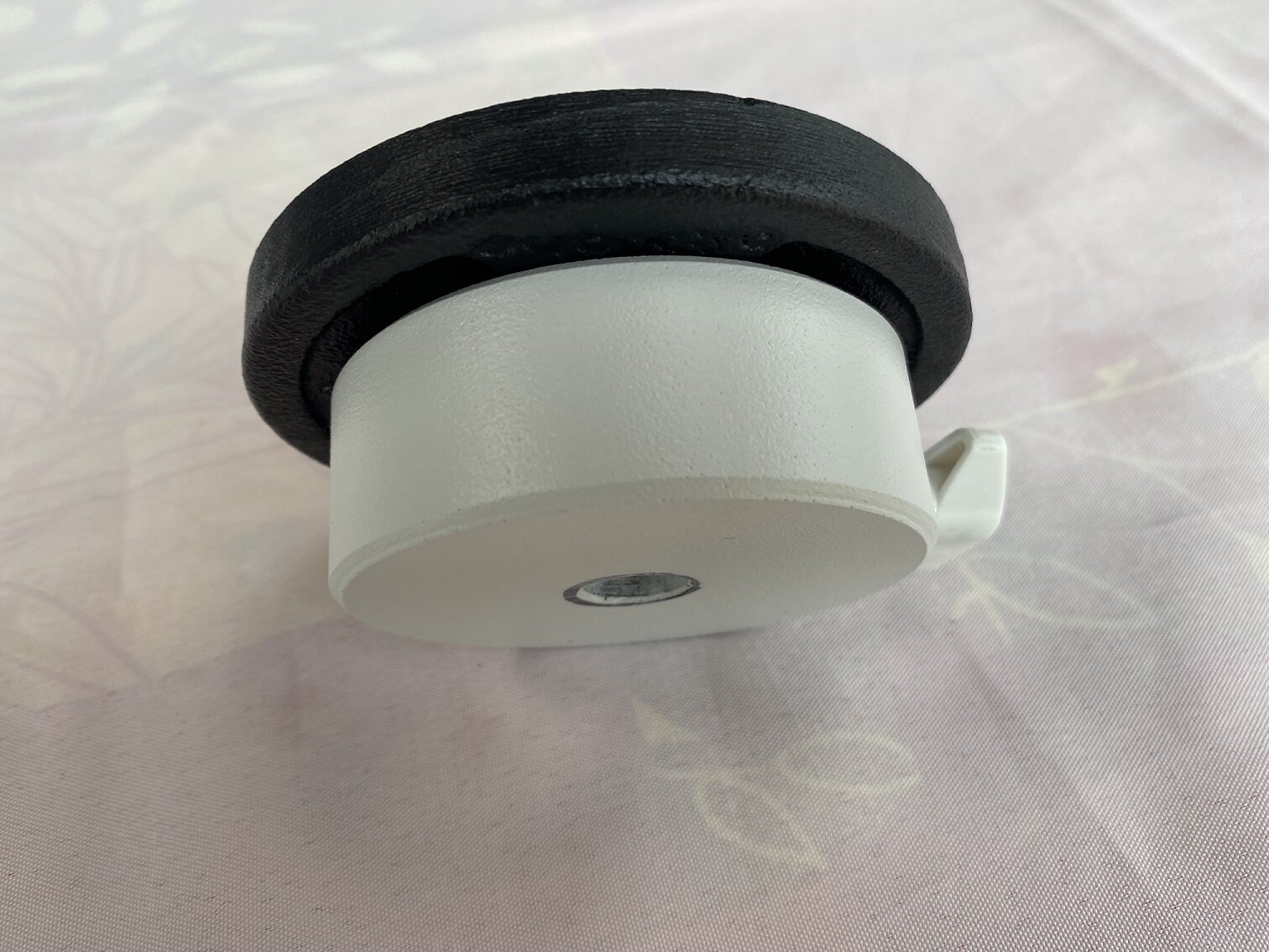

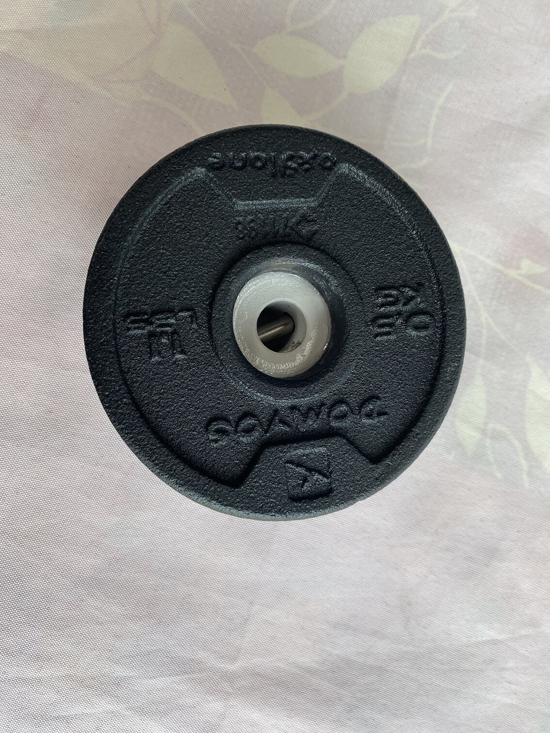

j'avais besoin de 1,5 Kg pour mon télescope, a une distance de l'axe de 29,3 cm.
J'ai acheté 1 Kg, ça m'a couté 30 € avec le transport.
Donc j'ai cherché 0,5 Kg, ça me couterai près de 29 €.
Bon, au prix du fer ou de la ferraille, ça m'a fait hésiter.
En passant chez Décat, pas le court, le long, je vois qu'ils ont des poids de 0.5 Kg et plus, j'ai payé le  0,5 Kg, 1,50 € oui 1,50 €.
j'y ai acheté pour le sport un anneau de 5 Kg à 24 €.
En final voici le montage, je prévoyais de faire un moyeu en bois, finalement j'ai collé le 500 g au 1 Kg.
J'aurai pu mettre 2 Kg et réduire la distance à l'axe, mais dans ce cas, la moteur aurait été chargé de 3,5 Kg téles, + 2 Kg, + 0.357 de barre, soient 5,9 K, sans compter les accessoires a monter sur le télescope, pour une limite de 5 Kg pour le moteur, sans doute à 10% près.
il y a 10 minutes, Gauloisir a dit :
Dommage de ne pas avoir pris le même en caoutchouc pour un poil plus cher 😕
Veille à ce que la rouille ne se transmette pas sur le blanc...
il y a 11 minutes, Gauloisir a dit :
Pourquoi le coller ? il peut se reposer sur le blanc ;)
il y a 15 minutes, Gauloisir a dit :
On ne compte pas les contrepoids dans la charge utile de la monture.. et heureusement, ça ne laisserait pas grand chose..
Et il vaut mieux avoir 2kg très près de l'axe que 1kg au bout de la tige, d'autant que la monture est frêle, ça évitera que tout ce petit monde se mette à vibrer.

@Macfly 51:
Le poids est en fonte, donc pas de rouille normalement, il est traité peint, mais c'est une bonne idée.
J'ai pris une barre plus grosse pour pouvoir éloigner les contrepoids, je verrai bien à l'usage.
