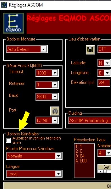

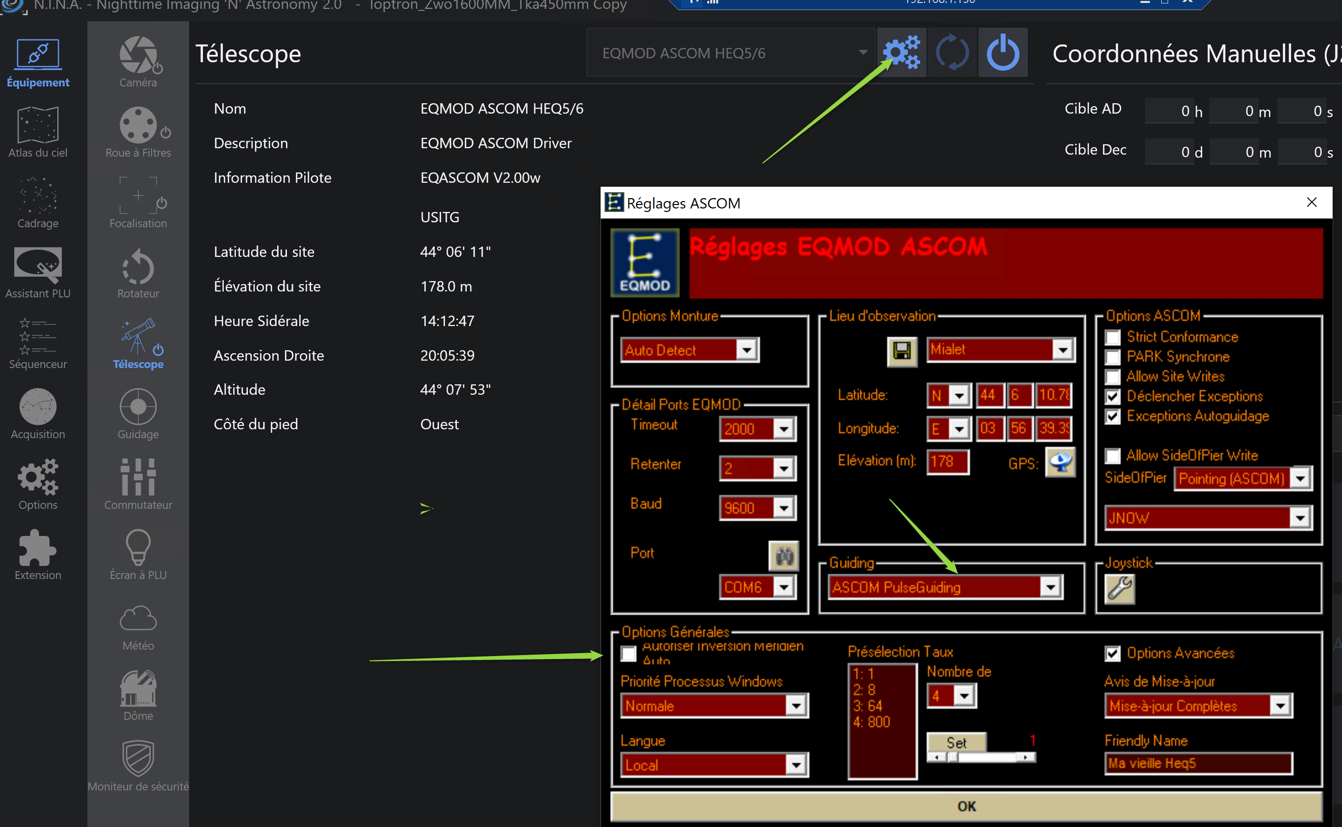

1ère image
dans NINA, menu option/équipement/télescope : flèche en haut, ouvrir paramètres :
ça ouvre la fenêtre de réglages de base ASCOM: voir les flèches et état des cases à (ou ne pas) cocher.

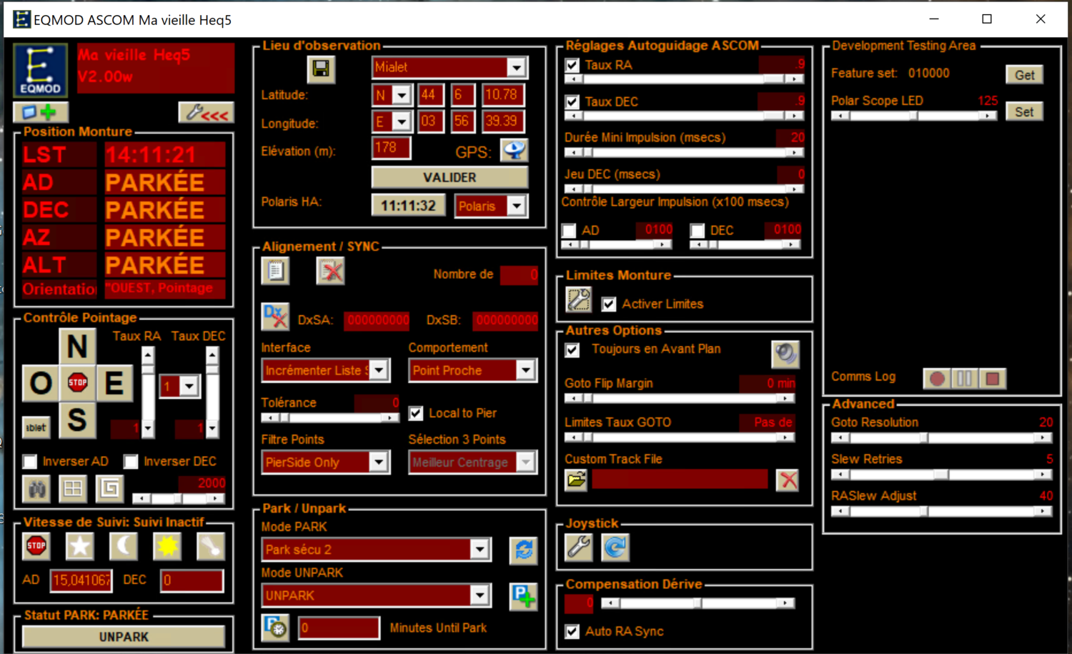

après connexion de la monture, déplier la fenêtre de controle ASCOM (celle qui reste toujours en 1er plan, et voir dans limites monture):
fenêtre principale : ascom pulse guiding ok

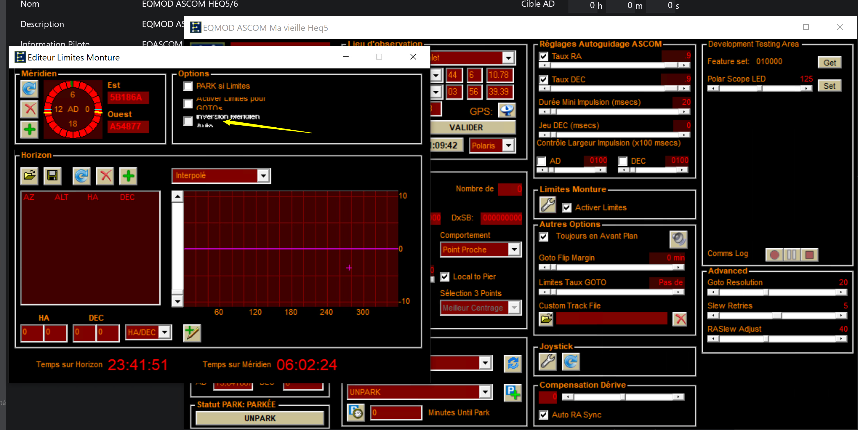

puis sous fenêtre editeur limites monture
ligne illisible, indiquée par la flèche, ne pas cocher (inversion au méridien).

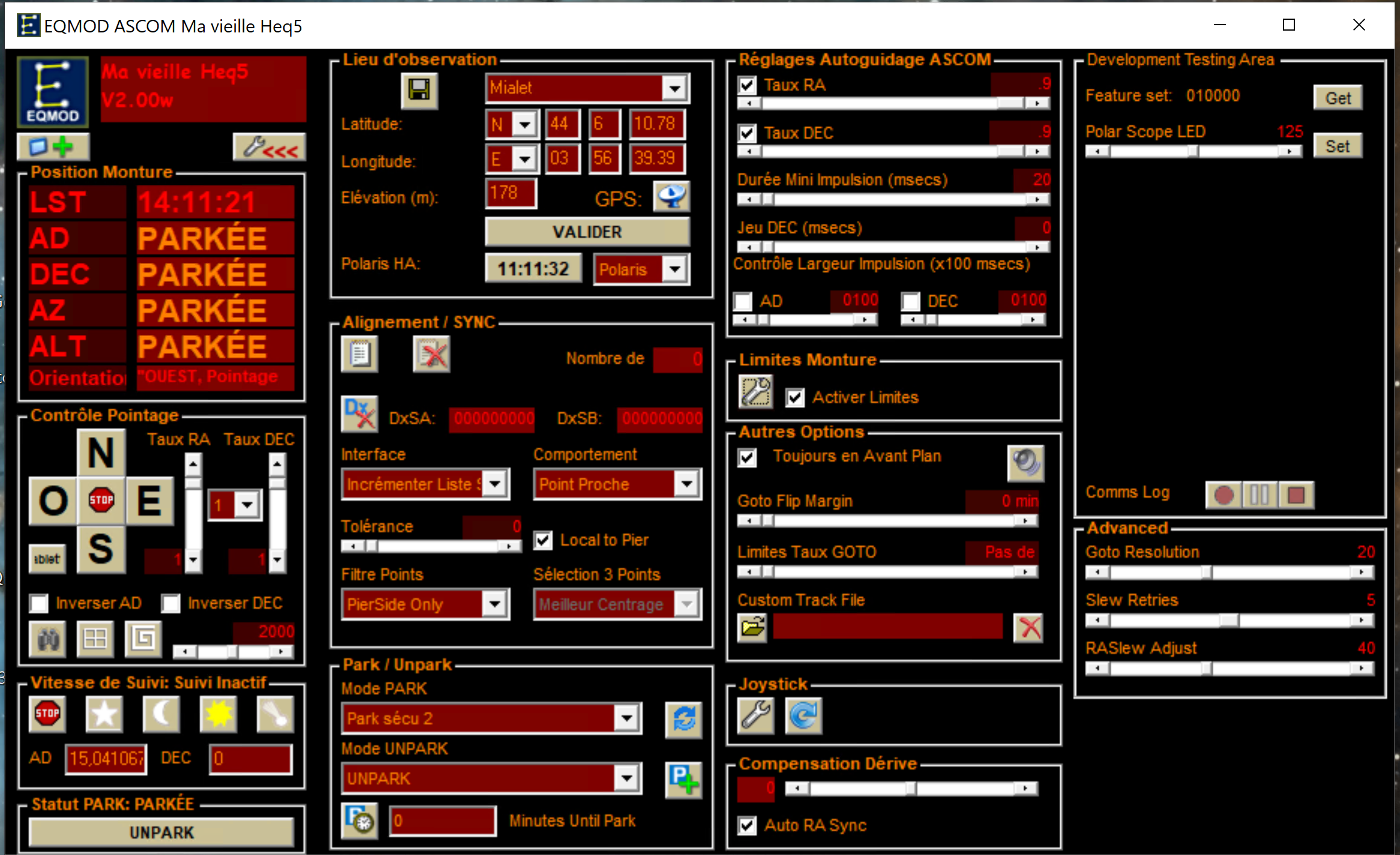

3eme image
Pour vue d'ensemble de la fenêtre de contrôle déployée et de ce que j'y ai mis:
Super, merci Jean-Marc ! J'aurai pas été la chercher là la case à ne pas cocher..

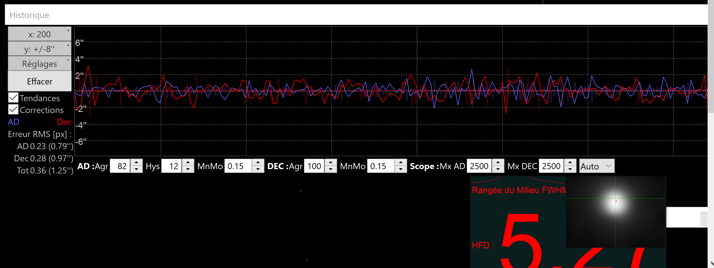

Ce qui se trouve dans le pavé "Réglage autoguidage Ascom" sont tes paramètres en pulse guiding sur HEQ5 ? Je débute avec donc je tâtonne.. Je n'ai pas mis tout à fait ces valeurs, mon guidage n'est pas trop moche mais ça devrait théoriquement être mieux, c'était moins chahuté en st4 😪
En tous cas, je te souhaite une belle soirée sous les étoiles !
Sur PHD2, n'oublies pas d'activer le suivi sur plusieurs étoiles !
Je suis passé de 5 à 1,5arcsec en cochant le truc
dans menu (barre en haut) "guide" /réglages avancés
mes autres réglages... c'est  un peu au pif
Le multi étoiles je l'utilise, ça améliore significativement le guidage. Là ce sont les pics que je n'avais pas en ST4 et ce soir il n'y a pas beaucoup de vent, donc pour moi c'est le guidage qui merdouille. Ca va passer pour cette nuit vu que je fais du SII avec un gros échantillonnage, le capteur n'a pas le temps de voir les pics. Mais bon, je préfère nettement quand c'est moins chaotique, pour le LRVB par exemple..
Tant que j'y pense, j'ai mis l'agressivité de la DEC et AD à 100 en me disant que le réglage des taux se fait par EQMOD.
Chahuté mais tout rond quand même !

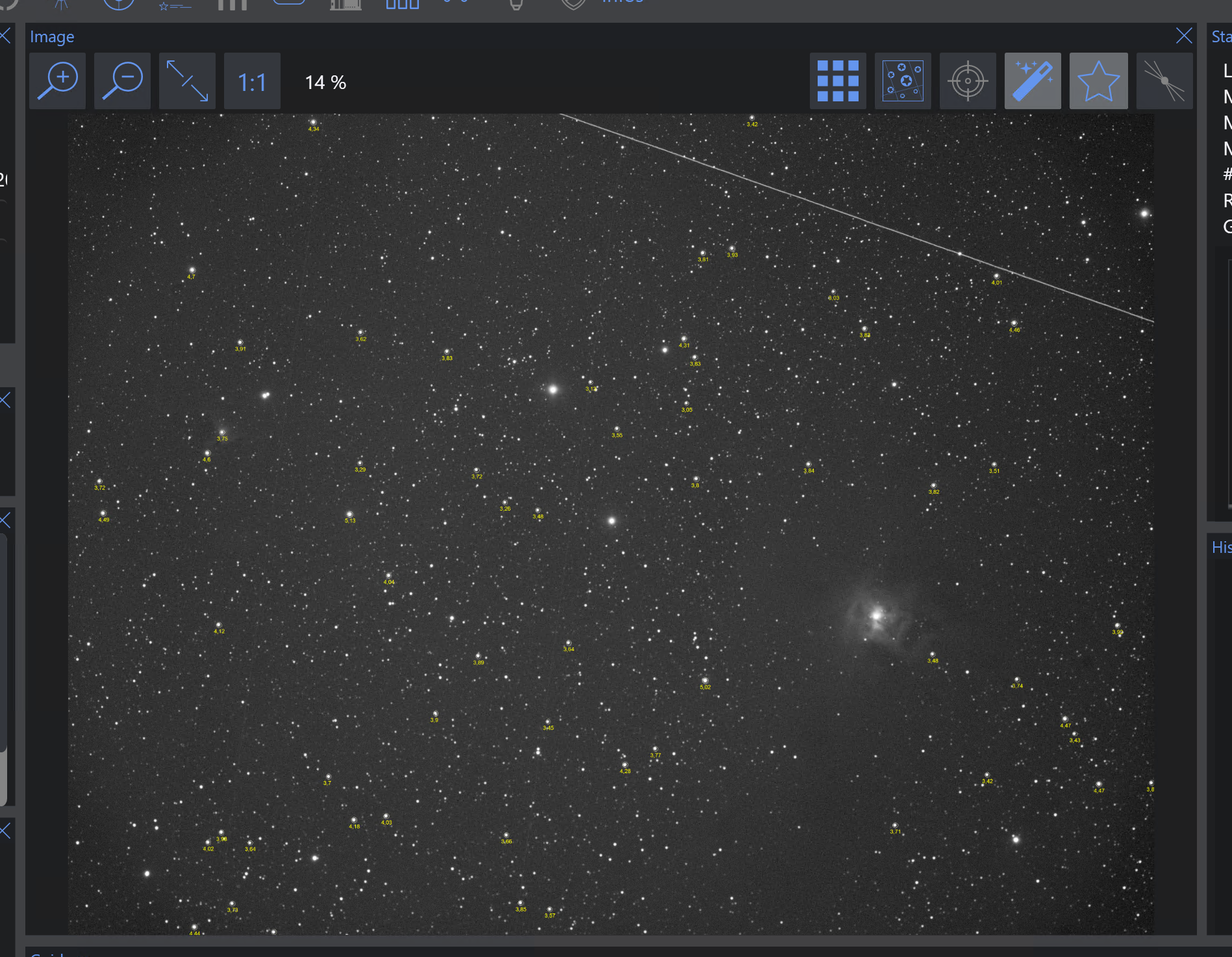

je tentais l'IRIS en SHO... pas de signal même sur 5min ha... j'ai lancé en LRVB des poses de 5', juste pour jouer, ça va pas être phénoménal.
Guidage à 2arcsec avec parfois de grosses perturbations dont je ne vois as la source (à part le ciel  ???)
Là c'est calme.
Mais aucune chance d'échapper à starlink !
Je vais mettre ça sur le compte du ciel moi aussi, dans un premier temps.
Ton cadrage me plait bien, c'est à mon programme avec les petits fantômes. On les voit sur ta brute :)
Saleté de starlink..

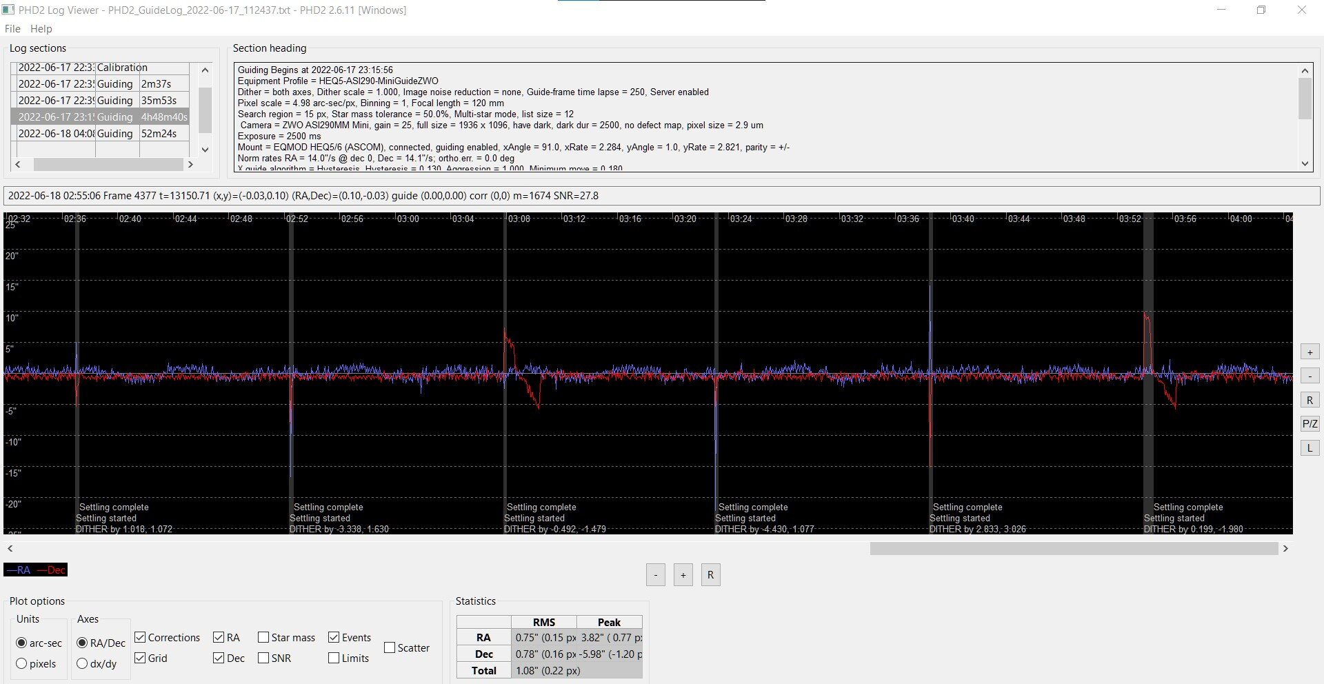

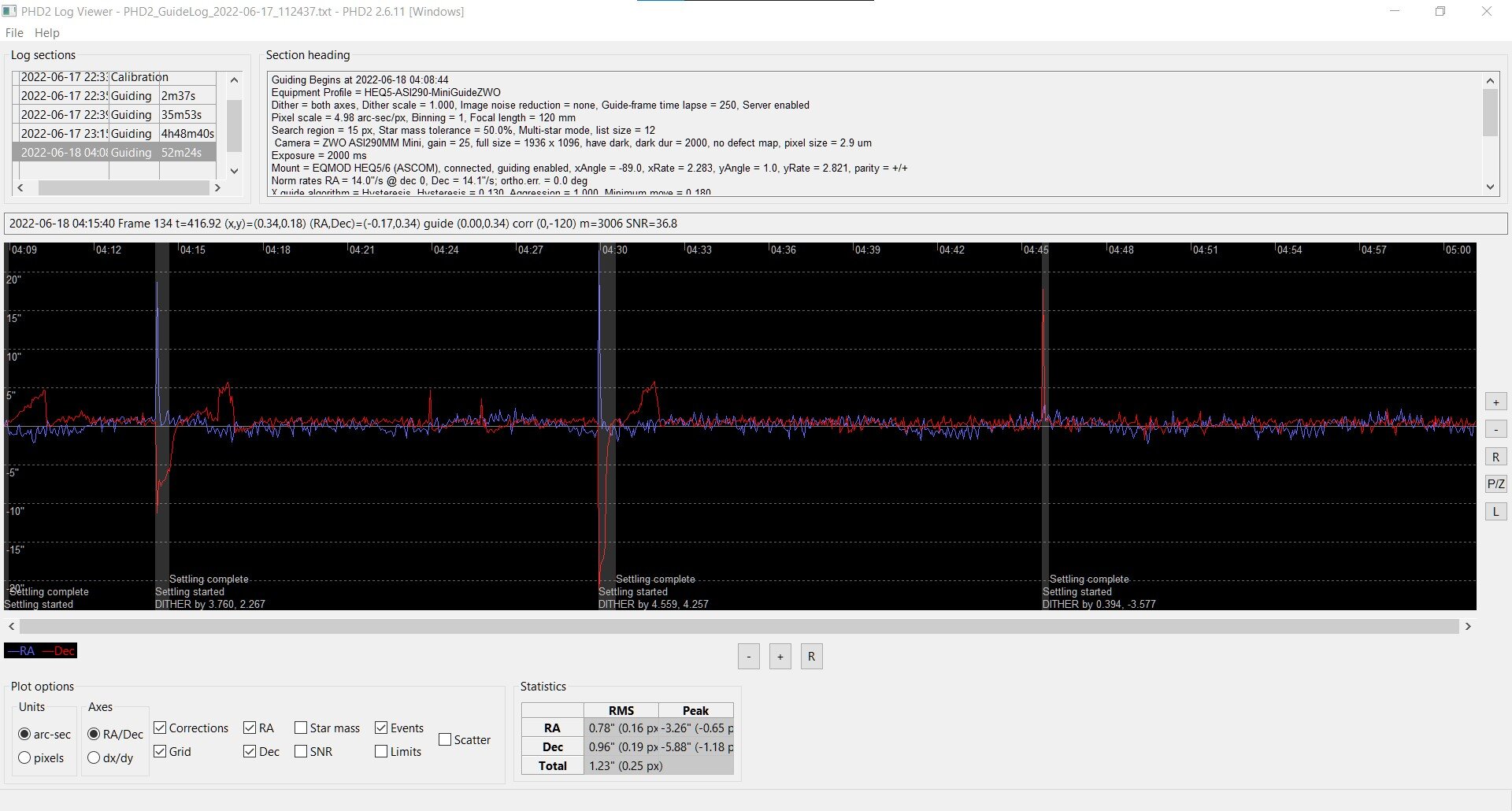

C'est confirmé, pas besoin de cocher quoi que ce soit dans EQMOD ou dans PHD2, NINA gère le retournement au méridien avec l'HEQ5.
Avant flip
Après flip et sans recalibration du guidage de PHD2
Reste l'origine de quelques pics à élucider, temps de stabilisation après dithering probablement trop court.
