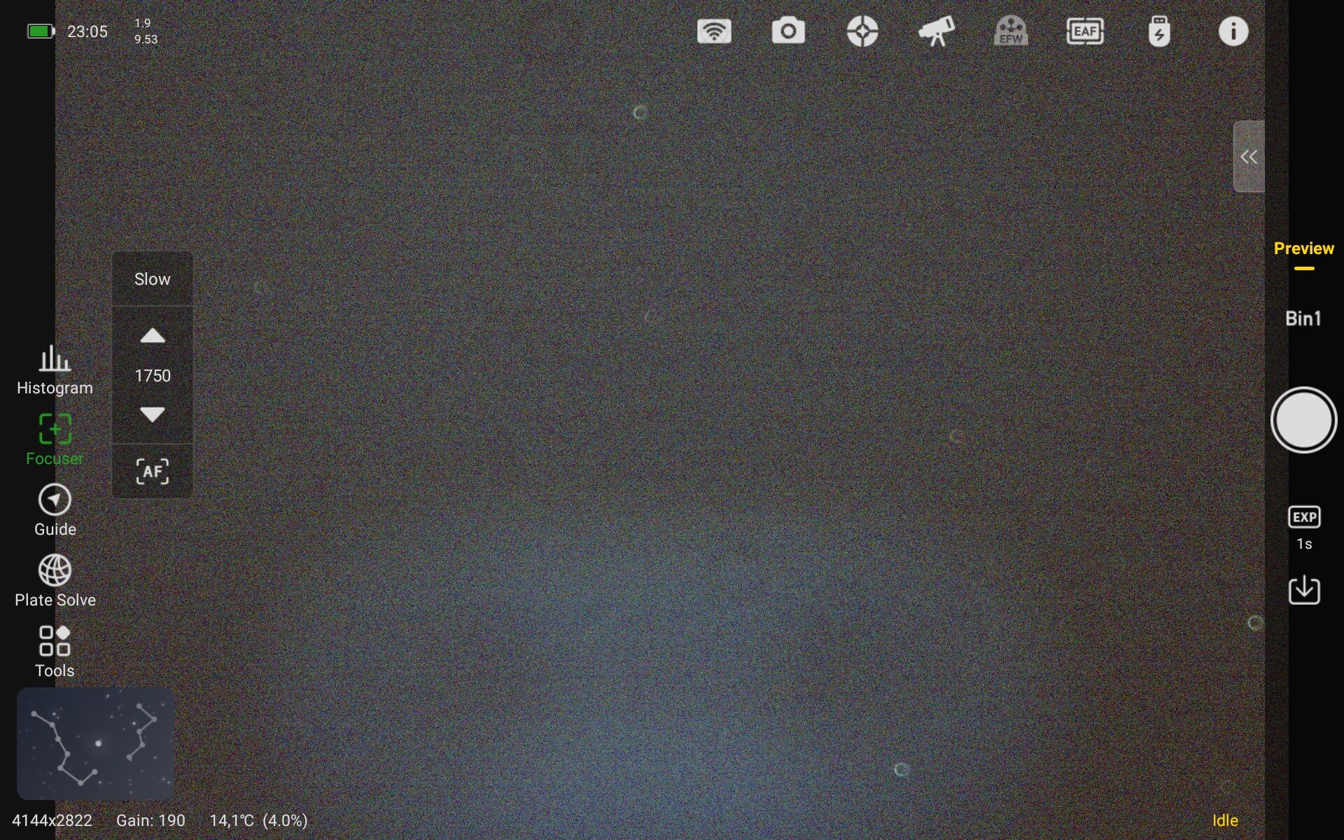

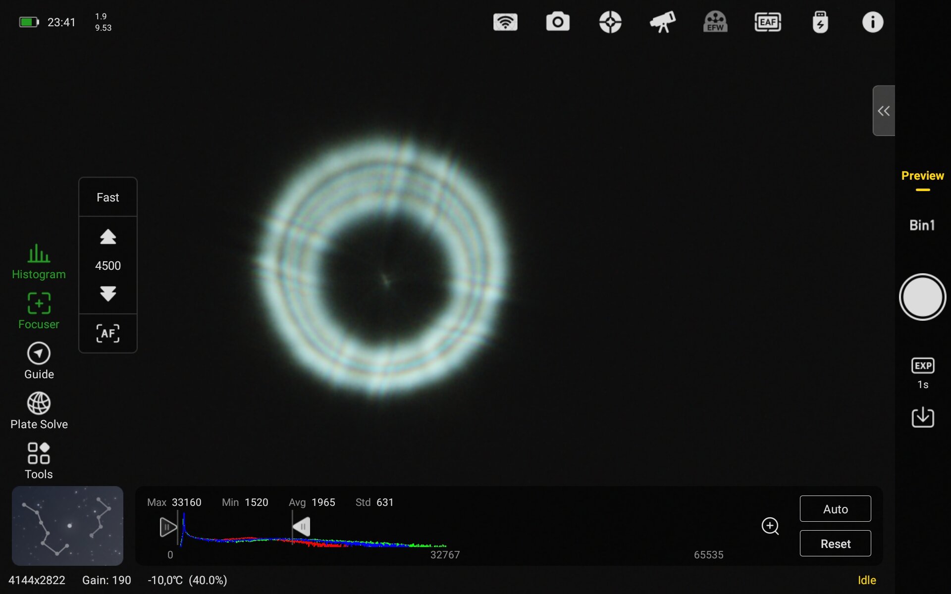

Quand j'ai commencé mon alignement sur al Polaire avec l'ASIair plus, j'ai découvert ça (étoiles défocalisées car je suis en phase de collimation de mon RC donc beaucoup d'allers et retours sur étoiles et défocalisations, plate solving et tutti quantti) :
Comme j'ai démonté ma chaîne optique (D.O ZWO + tiroir porte filtre + ASI 294 MC Pro + ASI 290MM, j'ai aussi nettoyé le prisme qui depuis deux ans avait aussi collecté son lot de saletés.
J'ai cru que c'était lui, mais non, une fois remonté pour être hors de vue j'avais toujours ce rectangle bleuâtre et quand j'ai enlevé le filtre il n’apparaissait plus.
J'ai revérifié, si je soufflais un peu sur el filtre pour générer de la buée, en effet, on notait une tâche au milieu plus ou moins diffuse et qui avait plus ou la moins la forme ci-dessus.

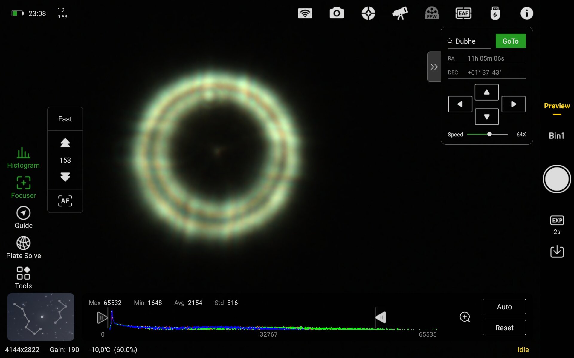

Avant j'avais une couleur plus jaunâtre, comme celle-ci :

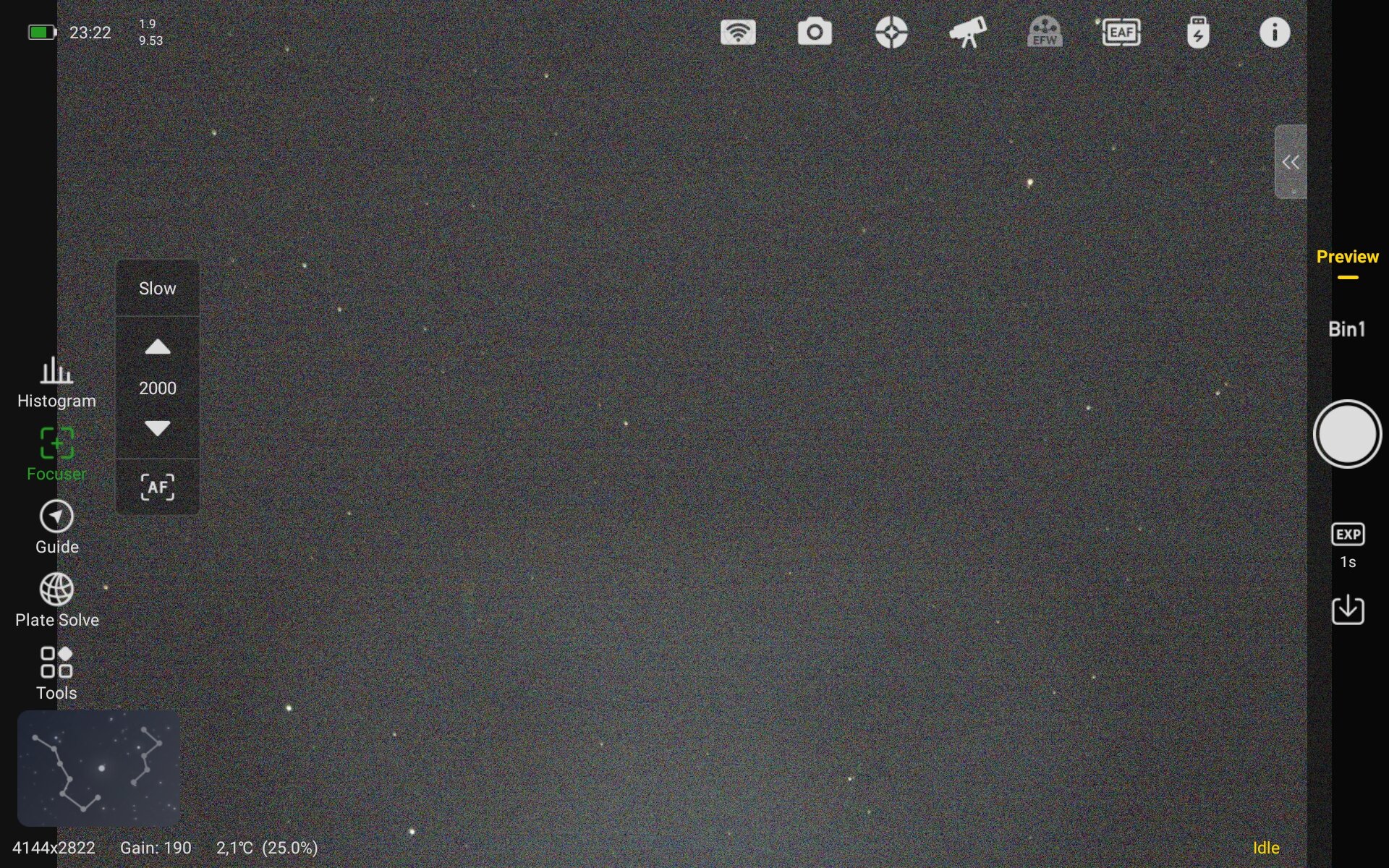

Finalement la forme que j'ai indiquée n'était pas dû au filtre, car hier soir j'ai fait la session sans le filtre et elle était encore là !
Donc ce doit être quelque chose qui est reste du nettoyage de la fenêtre devant le capteur de ma camera ASI 294 MC ¨Pro...

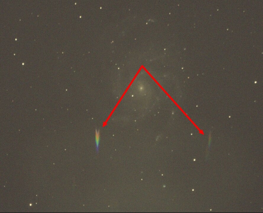

D'autant plus qu'hier soir dans les mes tests de collimation de mon RC j'ai deux artefacts qui sont apparus en plus qui n'étaient pas la veille (donc ne pas tenir compte de la forme des étoiles qui est pourrie et légèrement défocalisée):

Si les couches du filtre interférentiel étaient abimées, sa teinte par transparence ne serait plus uniforme sur toute sa surface, ce qui se verrait en le regardant à bout de bras sur un fond blanc. Quant à la couleur du reflet et au changement selon l'angle d'inclinaison, c'est normal pour un filtre de ce type.
La variation de teinte du "beignet" entre les images lors de la mise au point (ou la collimation ?) ne me semble pas significative, c'est juste une affaire de balance des blancs à la visualisation. Je vois ce genre de chose aussi quand je photographie un coucher de soleil !
Les petits spectres dans le champ sur la dernière image pourraient être dus à la lumière d'une étoile brillante hors champ, qui est dispersée dans le prisme du diviseur optique et se réfléchit quelque part.

Oui j'entends bien, al notion de température de couleur ou de balance des blancs st liée au contexte, mais globalement, elle est stable, et depuis deux ans que j' l'utilise, que ce soit avec un newton, une lunette ou un RC, j'avais des teintes jaunâtres sur ce type d'usage (disque d'Airy avec forte défocalisation et grossement) plutôt que bleuâtre !
Et curieusement c'est apparu juste près un nettoyage d'où le lien de causalité pour moi !
Je ne vois pas trop ce qui expliquerait ce changement soudain !?
Voir davantage
J'espère que vous avez raison car cela me faisait plutôt penser à un impact à première vue pour diffracter et décomposer le spectre lumineux à ce point au niveau optique plus que des objets !

Le mieux est de faire des flats en changeant l’orientation du filtre par rapport au capteur. Si la tâche reste toujours au même endroit, c’est un défaut sur le capteur (reflets sur le boîtier de la caméra, vitre du capteur…). Si la tâche change avec l’orientation, c’est le filtre.

Bonjour Fred,
Oui, c'est une bonne idée, procédons par élimination, mais là c'est simple, potentiellement il ne peut y avoir que deux coupables : le filtre ou la vitre de la camera mais autant être définitivement et surtout... rapidement fixé ! 😉
