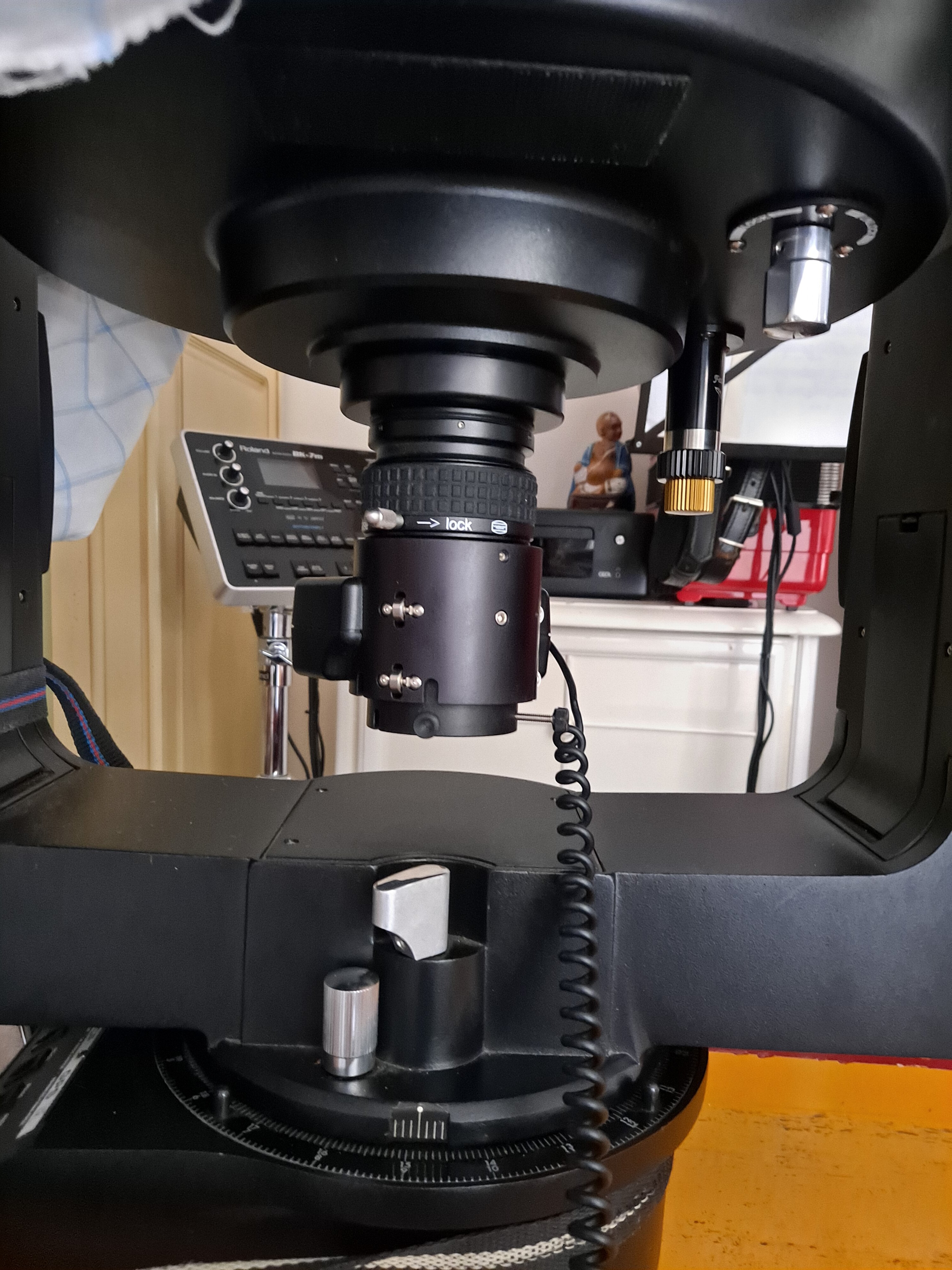

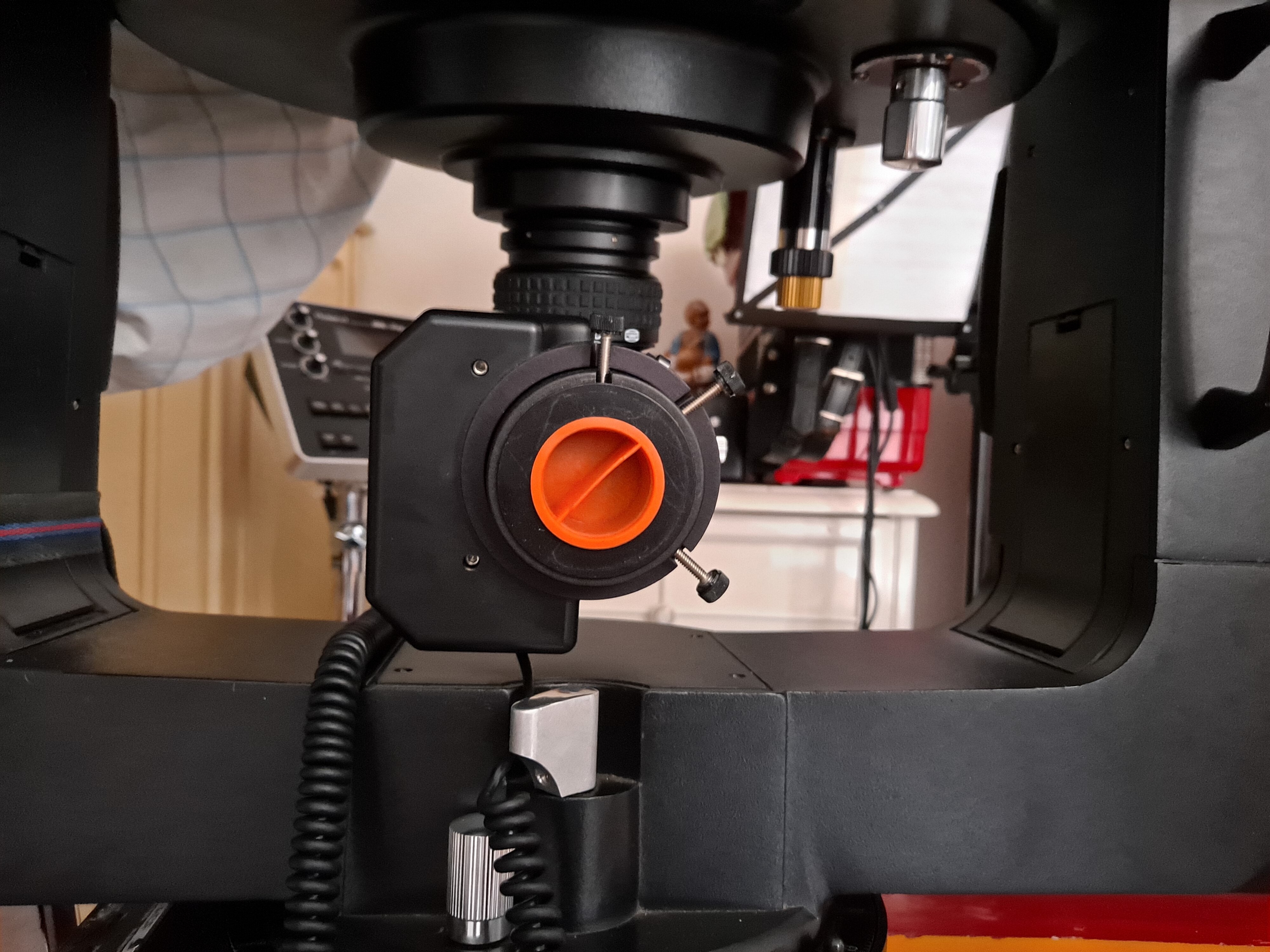

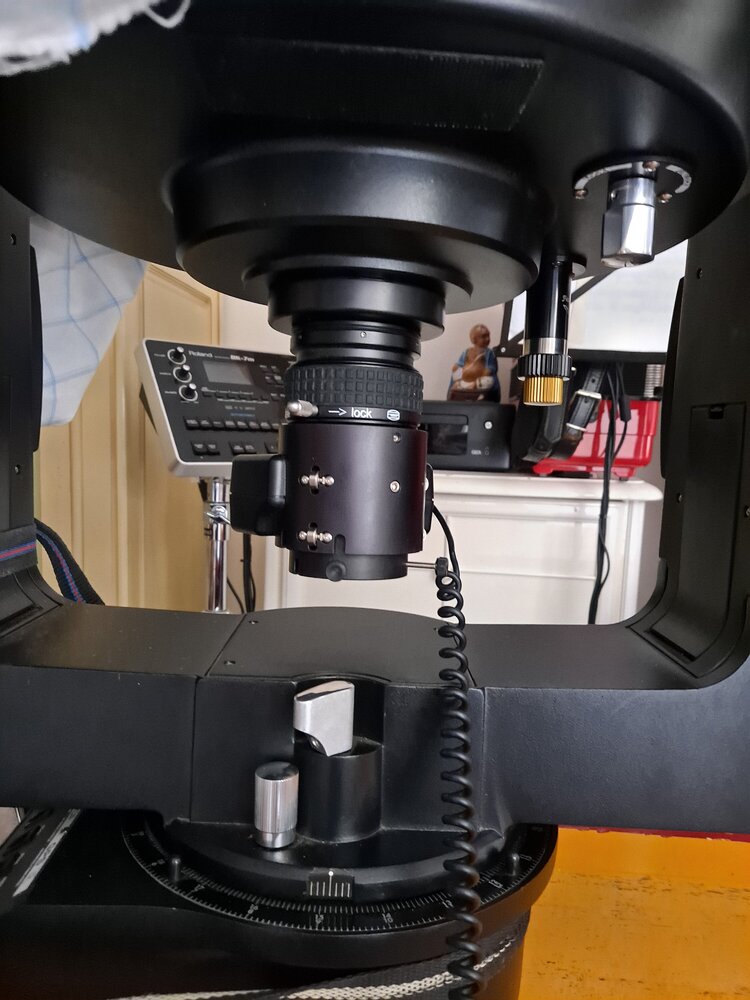

Alors pour moi en automatique "Easy" avec 2 étoiles, avec un 26 et puis un oculaire 9 avec une visée de centrage, je tombe sur les objets avec un 26 ou 36 à recentrer, et ça me convient ... Voila ce que cela donne à 180, rien ne touche, telescope/renvoi d'anle/focuser, ça passe. Telescope/focuser/ renvoi d'angle ça ne passe plus...

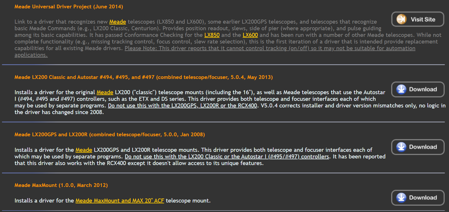

Tu pourras effectivement guider via PHD2 à l'aide du driver Ascom dédié à ta monture et à l'aide du câble ST4.
Donc pour ta caméra de guidage il te faudra une caméra possédant un câble ST4.
Indiqué dans les descriptions sur les sites d'achats.
exemple:
https://www.pierro-astro.com/materiel-astronomique/cameras-astro/caméras-dautoguidage
driver:
https://ascom-standards.org/Downloads/ScopeDrivers.htm

Bon, donc après essais, j'ai viré le focus électrique, le renvoi d'angle, les premiers essai donnaient des photos rondes...
Tout viré et photos carrés...
