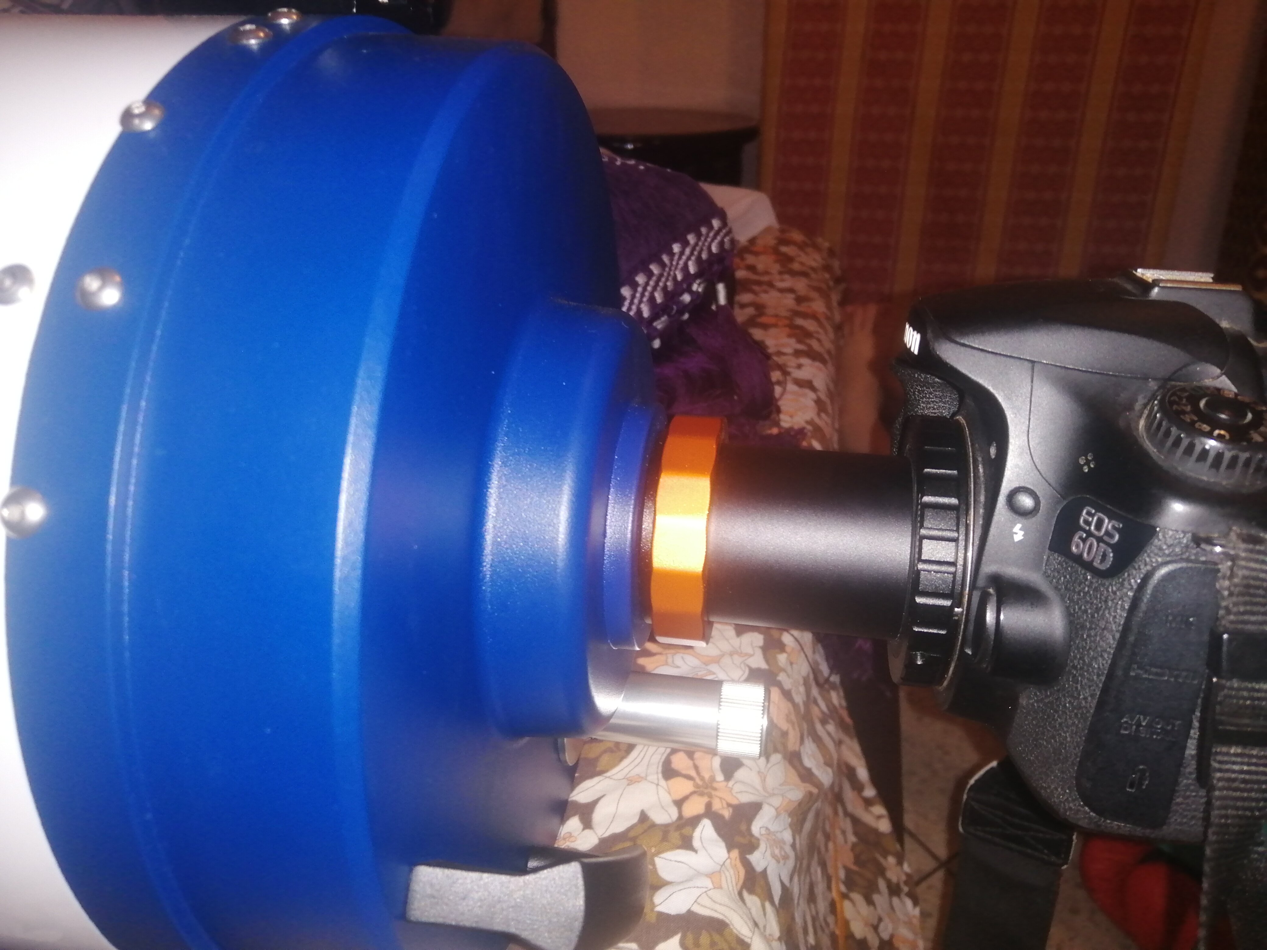

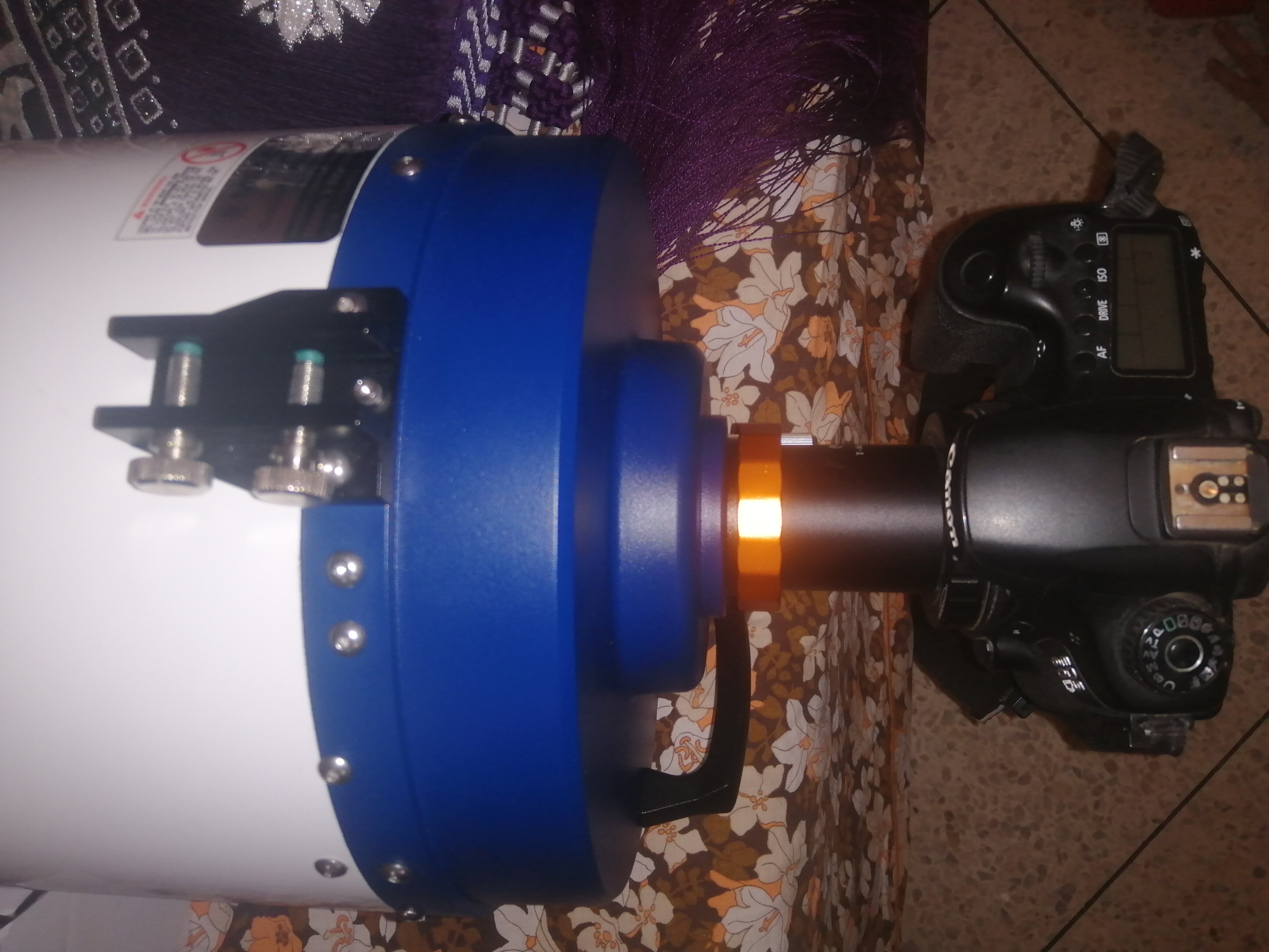

J'ai acheté un adaptateur mais qui est destiné au Celestron edge. Je l'ai adapté à ma configuration, en 8cm et en 5cm de longueur, mais ça ne donne rien !
Ci joint photo de la configuration.
A mon avis l'image instrumentale ne coïncide pas avec le foyer image F' de la configuration : adaptateur trop court ou trop long 🤔.

Je vise un arbre d'une montagne à l'horizon en pleine journée, il apparaît dans le chercheur à la croisée du réticule et également dans l'oculaire de 26mm(le cache est donc enlevé). Ensuite je place l'adaptateur de 80 mm, relié au canon en mode live view, l'écran reste constamment noir en faisant la mise au point d'un bout à l'autre de la tige filetée (je le fais 2 fois d'ailleurs pour vérification). Je ne garde ensuite qu'un seul élément de l'adaptateur, sa longueur est alors réduite à 50 mm, toujours rien en procédant à l'identique. Je démonte finalement l'apn, toujours en live view,  en ne mettant aucun objectif, l'écran est bien illuminé blanc-gris en plein jour ; lorsque je mets ma main devant il devient noir...Toujours avec les mêmes réglages, je visse l'objectif standard de l'appareil photo, et l'image apparaît bien sur l'écran en mode live view... BILAN : l'appareil photo fonctionne donc correctement, le télescope également.
