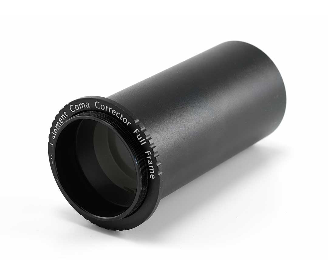

En plus de ça le correcteur de coma est long, facile 10cm... Je dois mesurer de ou à ou exactement pour savoir si le Diamond steeltrack va être OK ?

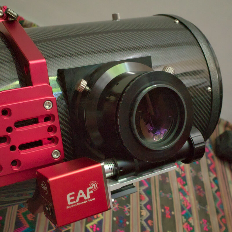

En espérant qu'il soit possible de monter très facilement mon focuser ZWO EAF dessus !

c'est encore mieux si tu peux visser le correcteur de coma au PO, puis visser le DO sur le correcteur, etc.... mais ce n'est pas forcément simple de trouver de quoi faire lemontage.  Pour le V-Power justement, TS vends (vendait ?) une bague dédiée.
Je m'étais posé la question, a priori compliqué sauf à fabriquer une platine spéciale en impression 3d par exemple.
Je comprends bien l'utilité du vissage mais par contre je n'arrive pas à voir le vissage du CC (du moins le TSGPU) dans le PO 🤔 J'ai l'impression que cela n'est pas possible...

D'après mes recherches j'ai l'impression qu'il est possible de monter le ZWO EAF dessus https://teleskop-austria.com/OctoPlus508N_Lacerta-OCTO-PLUS-2-inch-focuser-for-Newton-guided-on-8
Il faut regarder les deux images en bas de la page :)

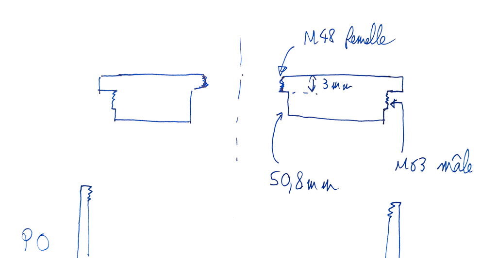

Par contre il y a un hic concernant mon télescope... La platine d'adaptation du PO Lacerta n'est faite que pour un 8" ou 10" et pas 12"...
Tu peux dévisser la bague d'arrêt du GPU ce qui te donne accès à du filetage supplémentaire (M50 ou M48 suivant la version). L'idée c'est d'utiliser ce filetage supplémentaire pour fixer le correcteur au PO avec une bague idoine.

Puisque de toute manière tu dois soit repercer le tube, soit faire faire une platine sur mesure pour monter un nouveau PO, tu pourrais envisager une platine avec un filetage M90 en sortie, celui utilisé sur les Richtey-Chretien de 200mm. Avantage, des bagues allonge en M90 existent que tu pourrais ajouter en-dessous du PO,  et  te permettront de le mettre à la hauteur désirée  (https://www.maison-astronomie.com/fr/bagues-et-accessoires/4903-tube-allonge-25mm-pour-rc8-kepler.html). Il y a pas mal de choix de PO avec cette connection en M90 (Baader Steeltrack entre autres, mais aussi des crémaillères TS, Feathertouch,  Esatto, etc...)
C'est ce que j'ai choisi pour mon newton,  Skymeca m'a fait une platine sur mesure, mais en M117 pour pouvoir monter un  PO en 3 pouces. Et sans devoir  repercer le tube (perçages d'origine identiques au tien).
Oui faut trouver le bon PO avec les bagues allonge. Je vois que tu connais bien le matériel moi je suis perdu car je n'ai pas toute ces connaissances/références du matos ;)
Il y a 7 heures, danielo a dit :

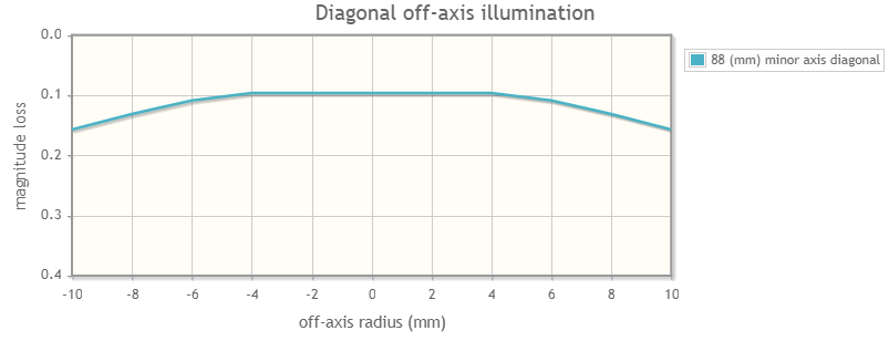

Un test rapide sur M33 du montage une fois la MAP pas trop "mauvaise" :
Effectivement j'ai refais les calculs, pour ne pas vignetter le champ couvert par ton capteur il faudrait un porte oculaire d'une ouverture minimale de 57mm donc vraiment très proche des 50mm de ton PO actuel, quant au champ pleine lumière j'ai calculé qu'il fait 8.5mm soit la moitié de la longueur de ton capteur et au delà la courbe de lumière ne descend pas des masses (moins de 0.2 mag) selon la simulation de Mel Bartels. En conclusion malgré les apparences ;) c'est correctement dimensionné.
Modifié par LH44
Le 01/09/2022 à 21:52, LH44 a dit :
je ne dirais pas exactement ça. C'est clairement utilisable mais pas optimisé.

Vous avez raison @danielo @LH44 Cela peut être encore mieux... La difficulté première est le PO donc changement obligatoire pour un usage serein !

Est-ce que tu utilises un moteur pour la MAP ou comptes en acquérir ?
Bien sûr que oui ! J'ai déjà le ZWO EAF de monté sur le PO actuel et qui sera réutilisé sur le prochain PO.
Il y a 4 heures, Séb65 a dit :
et demander à SkyMeca.
Dans ce cas ma suggestion est pertinente, si tu peux avoir une platine avec une sortie mâle en M90 ça t'ouvrira beaucoup de possibilités pour le PO, et aussi  pouvoir ajouter des bagues allonge si besoin (ou M117 pour avoir l'option de passer à un PO 3 pouces dans le futur).
OK sinon une autre option aurait été l'Esatto avec le moteur intégré.

Ce que je te suggérais c'est de demander à Didier de te faire une bague de ce genre :
Tu visses le correcteur GPU à l'intérieur de la bague sur le filetage M48, ensuite tu montes la bague sur le PO en utilisant le filetage M63 (donc à la place de l'adaptateur 2 pouces). Le filetage M48 du correcteur est assez long pour dépasser de l'autre côté de la bague et te permettre de connecter camera, etc...
ATTENTION : si ton GPU est un ancien modèle, le principe reste valable mais il faut un filetage M50 et non M48. Si tu as un doute tu peux poster une photo pour vérifier.

Merci pour le schéma @danielo ;)

 @danielo en reprenant ton schéma de la bague j'ai une incompréhension  sur comment monter le CC dessus 🤔
Le côté ou il y a la bague avec l'écriture "Coma corrector Full Frame" M48 femelle est vissé dans le Diviseur Optique donc ensuite ta bague je ne vois pas trop comment la positionner/visser...
il y a une heure, Séb65 a dit :
Normalement la bague d'arrêt que tu mentionnes avec les inscriptions se dévisse du correcteur, du coup tu as un fût de 2 pouces de diamètre sans rien qui dépasse, et ça te donne accès à 3mm de filetage m48 supplémentaire. Vérifie si c'est bien le cas.
Tu peux ensuite visser le correcteur sur le filetage M48 à l'intérieur de la bague qui est sur mon schéma (côté télescope), ensuite tu visses la bague sur le tube coulissant du PO (filetage M63). Le correcteur se retrouve donc fixé à l'intérieur du PO sans aucun jeu possible.
Le filetage en M48 du correcteur est assez long pour dépasser de l'autre côté de la bague (côté caméra), et c'est la-dessus que tu vas pouvoir visser le diviseur optique.
Il faut juste faire gaffe que la bague ne soit pas trop large pour ne pas entrer en collision avec le DO, donc 68mm de diamètre maximum pour l'épaulement (le diamètre de la partie circulaire de l'OAG).
