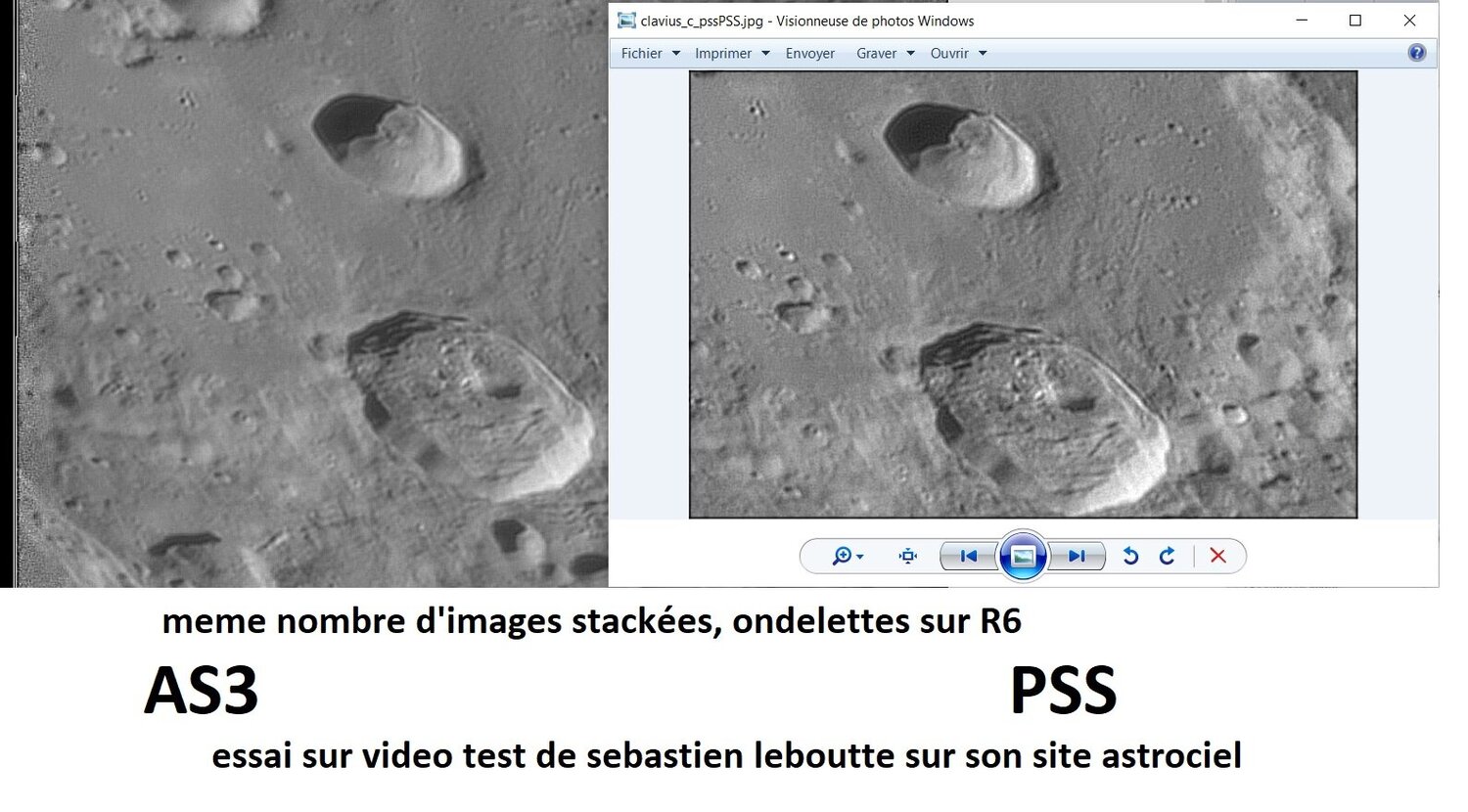

Test rapide sur pss contre  autostakkert, même nombre d'images, 4 pour cent  meilleures, boites ap de 48 pix, traitement sur registax 6 avec les mêmes ondelettes  Drizzle X3. Un  peu plus de bruit sur PSS mais plus de netteté dans les hautes lumières et les ombres, sans compter la rapidité.
vidéos test trouvées ici:   http://www.astrociel.net/videos_astronomie.php
Modifié par indyanhorse
Merci pour ce retour. Effectivement sur la Lune, PSS semble très efficient.  Par contre sur Jupiter et Saturne, les vedettes du moment, , je n'ai pas réussi à obtenir d'aussi bon résultats  en post-traitement qu'avec Registax6 ou AstroSurface voire DStation.
