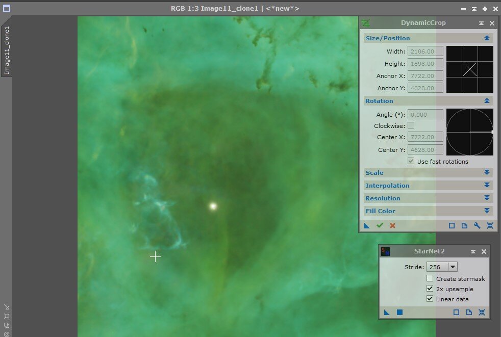

Peux-tu tester un truc rapide > tu fais un crop de cette zone en lineaire avec  les étoiles et tu lances starnet 2 avec les options "linear data" et "2x upsample" et voir si l'étoile non effacée à disparue?
Voir davantage
Elle part pas
Même en réduisant l'image de 50% (resample)

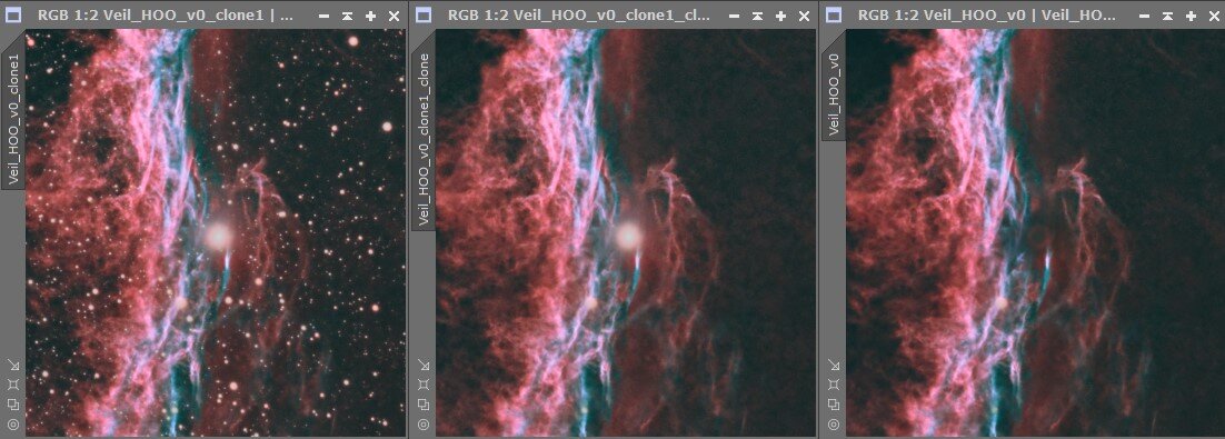

Un autre test plus compliqué pour les deux softs. Aucun n'y est arrivé sur l'image finale (non linéaire) non réduite mais à 50% de réduction par contre, starXterminator y arrive.
  Le 16/09/2022 à 07:13, krotdebouk a dit :
Elle part pas
Voir davantage
Merci pour le test, visiblement l'algo de Russel semble plus performant
