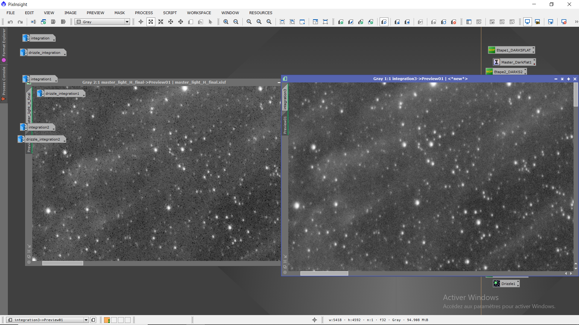

Non non, c'est vraiment au pré-traitement. Je n'utilisais pas correctement le process "cosmetic correction". J'ai rajouté également dans ma liste de process icons  "local normalization" et j'ai réalisé un drizzle qui semble améliorer un peu la forme des étoiles. c'est vrai qu'on a l'impression que j'ai débruité à droite; d'où l'importance du pré-traitement.
j'ai regardé ici:
https://www.lightvortexastronomy.com/tutorial-pre-processing-calibrating-and-stacking-images-in-pixinsight.html
https://millenniumphoton.com/pretraitement-image-ccd-monochrome/

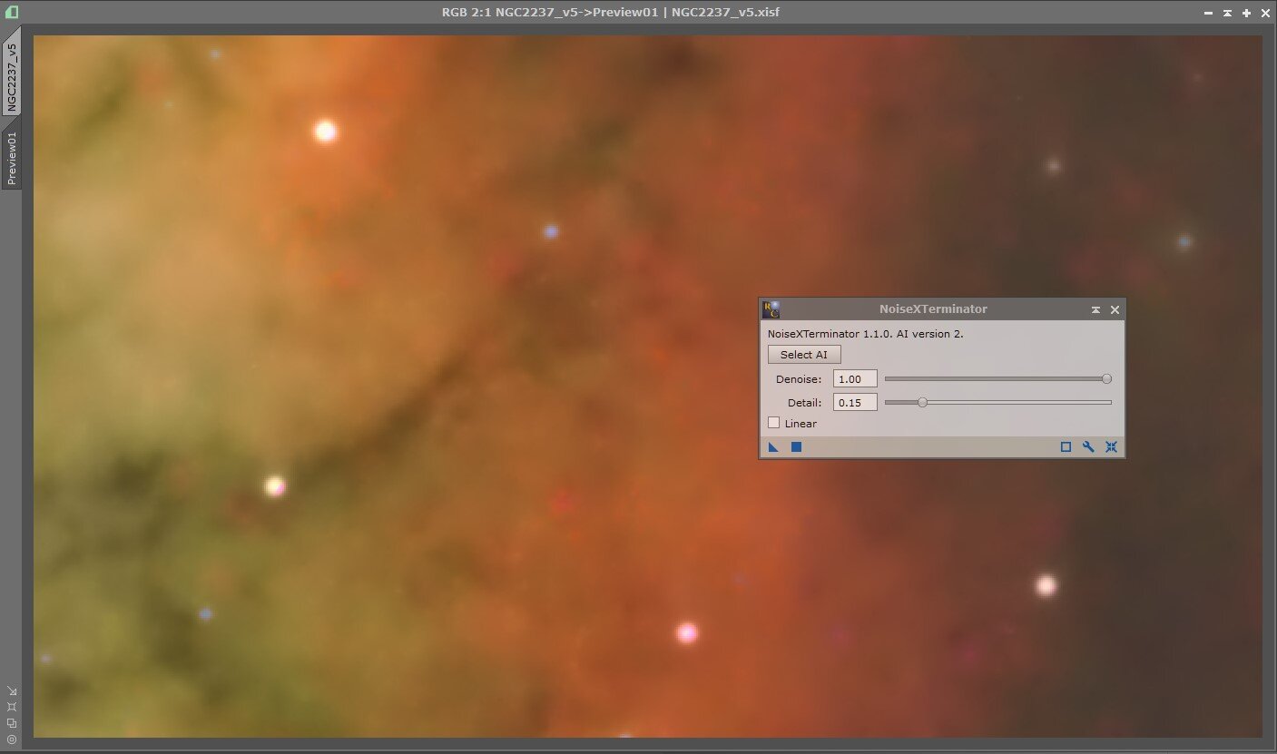

Sous Pixinsight, ça ouvre une fenêtre qui te permet de régler l'intensité de la réduction de bruit, clic et hop. A toi de doser !
595513745_Capturedcran2022-09-15085628.jpg.256aae9234e0756fd6861aee09215aba.jpg  334045235_Capturedcran2022-09-15085709.jpg.bf058c5f225f385670ee9eea2579216f.jpg  47865180_Capturedcran2022-09-15085749.jpg.4dadc6a23e51409eca6ba28b76d2904e.jpg
A mon avis et sous Pix, il faut l'utiliser avec les autres outils de réduction de bruit en fonction des étapes du traitement. Par exemple, à fond ou presque sur les couches couleurs qui vont servir au mixage, le bruit chromatique prend une claque assez sévère !
Si tu as testé topaze denoise, tu oublieras topape denoise à 50 €/an.. Et ça marche évidemment sur les photos diurnes.

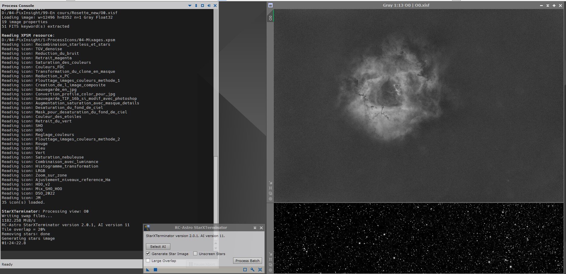

StarXterminator est très très long en revanche, mais le résultat est vraiment bluffant, il arrive même à virer les étoiles très brillantes sans qu'on voit de résidus.
il y a 34 minutes, Colmic a dit :
C'est ça, très très long..! Je reprends quelques images avec ces nouveaux outils. Là c'est une image en drizzle 2 à la 2600 (12496 x 8352, 398 Mo), StarXterminator (version 11, mise à jour récente) a mis 1h24 pour en venir à bout mais le starless est très très propre. Il y a une v11 lite que je n'ai pas encore testée.
693241935_Capturedcran2022-09-15162422.thumb.jpg.f511e2e6dba7b4acb116de531a6fa9bf.jpg
il y a une heure, Colmic a dit :
Avec ou sans utilisation du GPU ?
il y a une heure, julienESP a dit :
avez-vous vu une diff entre starxterminator et starnet2 (qui pour moi est vraiment bon par rapport à starnet1)
Entre starnet1 et starnet2, y'a pas photo en faveur de starnet2. Entre Starnet2 et StarXterminator c'est moins flagrant ou du moins ça l'était moins. Pour moi ça se joue sur les grandes images en non linéaire. Avec ma lunette de 80/400, je traite systématiquement en drizzle 2 et j'obtiens des images de 400 Mo par couche. J'étais obligé de réduire la taille de l'image de 50% pour pouvoir l'utiliser correctement.
Il y a depuis quelques jours une version 11 de l'AI de StarXterminator (qui lui en en v.2.0.1) qui m'a donné un résultat impeccable sur des images non réduites comme la rosette ci-dessus. Par contre c'est 1h15 à 1h30 de moulinage avec un PC portable de 5 ans (Core i7-6700HQ/16 Go de RAM/SSD). Ca me permet de ne réduire l'image qu'en fin de traitement.
Modifié par krotdebouk
il y a 37 minutes, krotdebouk a dit :

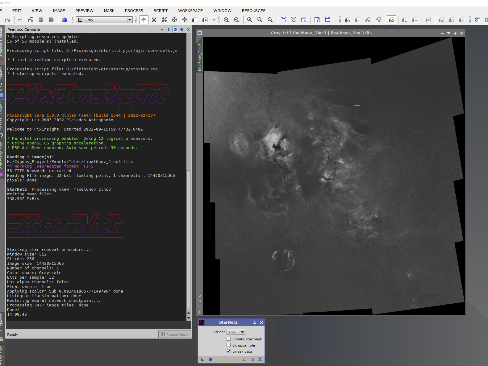

J'ai fait un test de starnet 2 sur une image de 14420 x 15366 : temps total 14mins
Il y a 9 heures, *Axel* a dit :

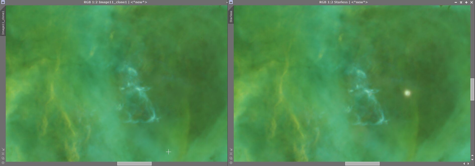

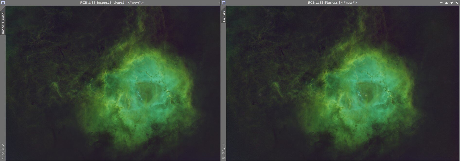

J'ai fait le test starnet2 vs starXterminator sur la même image linéaire de 12462 x 8301 et oui starnet2 est nettement plus rapide, 15' contre 1h15'. Mais je confirme également que starnet2 qui fait du bon boulot reste moins efficace que la dernière version de starXterminator.
Ne faites pas attention aux couleurs, c'est juste un SHO brut..
1729949206_Capturedcran2022-09-16073853.thumb.jpg.013f23af5162b2bae33e10c889fa5902.jpg
168162946_Capturedcran2022-09-16074501.thumb.jpg.ed7f0ec102e39b3d9e44ab098c24cf86.jpg
Une autre info sur la réduction des étoiles avec Pix, je vous conseille vraiment de passer 42 minutes sur cette vidéo. Les 3 méthodes de réduction des étoiles via pixelmath utilisent une image starless, les process y sont dispos.
il y a 13 minutes, krotdebouk a dit :
Peux-tu tester un truc rapide > tu fais un crop de cette zone en lineaire avec  les étoiles et tu lances starnet 2 avec les options "linear data" et "2x upsample" et voir si l'étoile non effacée à disparue?
