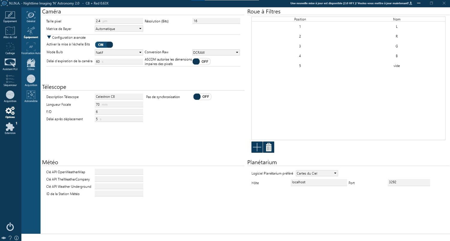

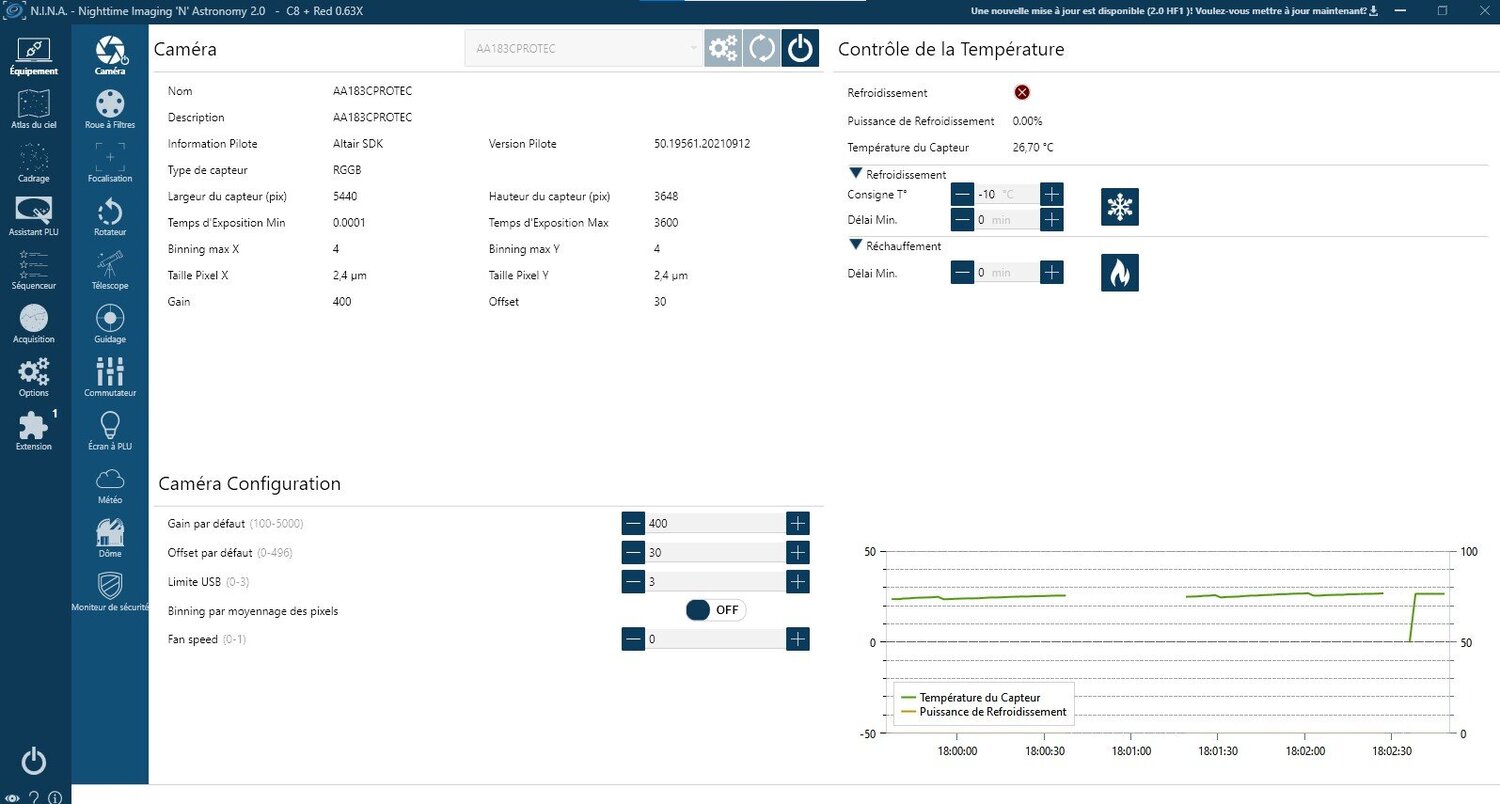

Avec la 26, il est en première ligne au dessus du refroidissement.
Bon bah voilà la réponse :
Altair 294 pro tec : pas de bouton mais je n'ai pas l'impression d'avoir eu de la buée sur la vitre. Alors est-ce que c'est activé ou pas... Aucune idée
839091418_Capturedcran2022-09-12184012.thumb.png.6a4706fa8e8370c99766cf74d5cb64c0.png
Altair 26mc pro tec
Y a le bouton ! Pilote exactement identique
382228848_Capturedcran2022-09-12183910.thumb.png.e23ad4cbf3187bbdf89956df9e5ce73b.png
