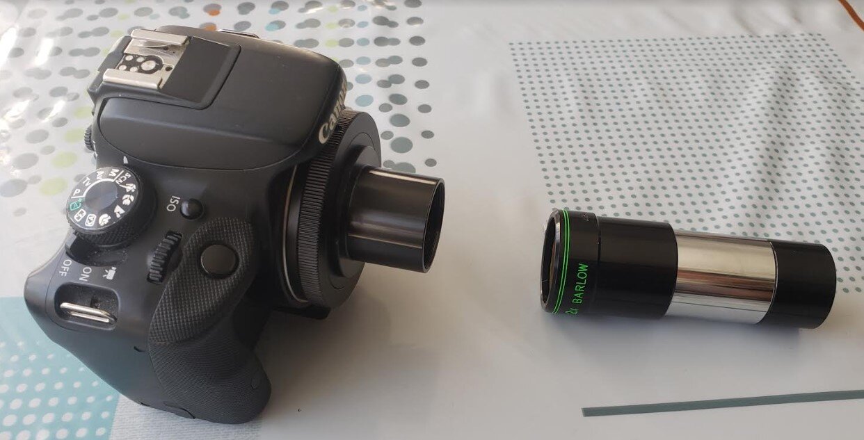

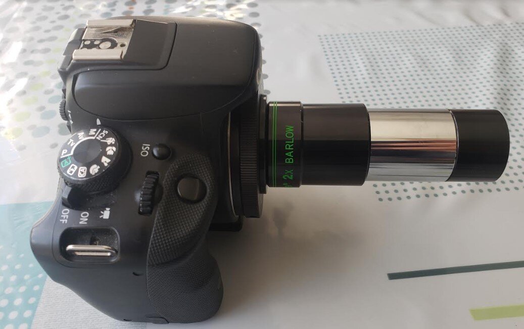

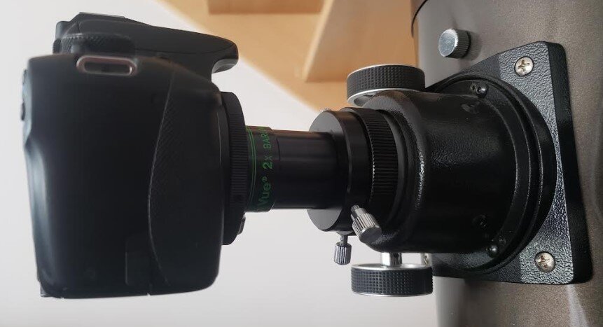

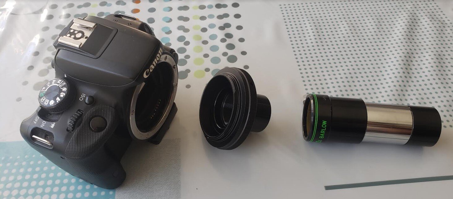

Je possède un DOBSON XT8 et un CANON 100D.
 Il a fallu que je mette une Barlow x2 pour pouvoir faire la mise au point  car sinon la mise au point n'était pas possible (elle aurait dû être dans le porte oculaire)
Voici quelques photos avec la Barlow :
Bon ciel.
Le recours à une barlow n’est franchement pas une bonne solution, surtout dans le cas d’un dobson. Avec une focale native de 1200, une barlow 2X va passer la focale à 2400. Cette focale peut convenir uniquement pour du planétaire, mais l’APN ne s’y prête guère. Exit le ciel profond, ça ne peut rien donner de bon.
De plus, vu la taille du capteur du 2000d, une barlow 1 pouce va générer un vignettage important qui est certes traitable mais qui va également dégrader le résultat. Il faut donc rester en 2 pouces.
Le mieux est que tu fasses une photo de ton porte oculaire de manière à ce qu’on puisse te guider au mieux.
Sur le PO d’origine, il y a probablement une bague vissée qui permet d’y mettre les oculaires. Cette bague est généralement démontable, ce qui permet de rapprocher l’APN du tube.
Mais comme dit, avec une photo on y verra plus clair.
